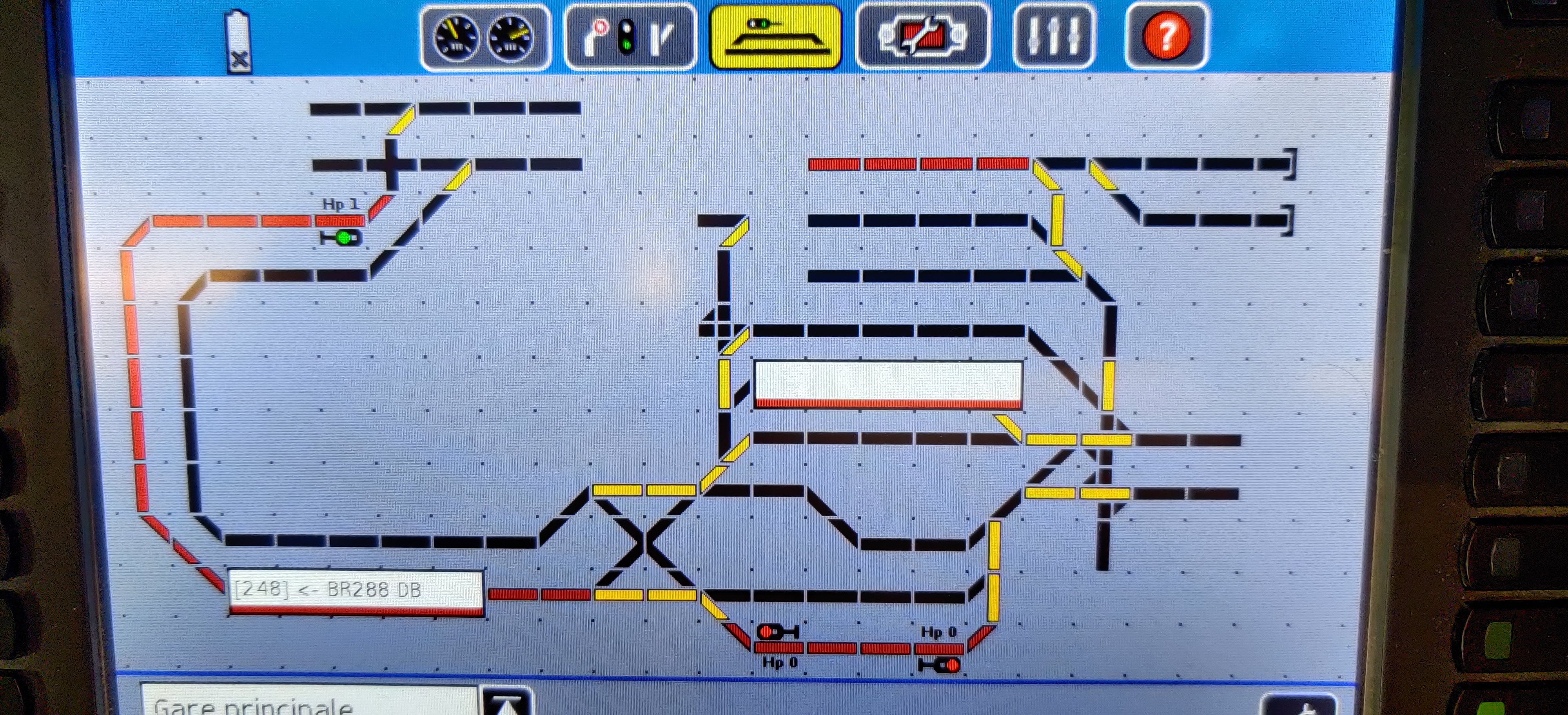

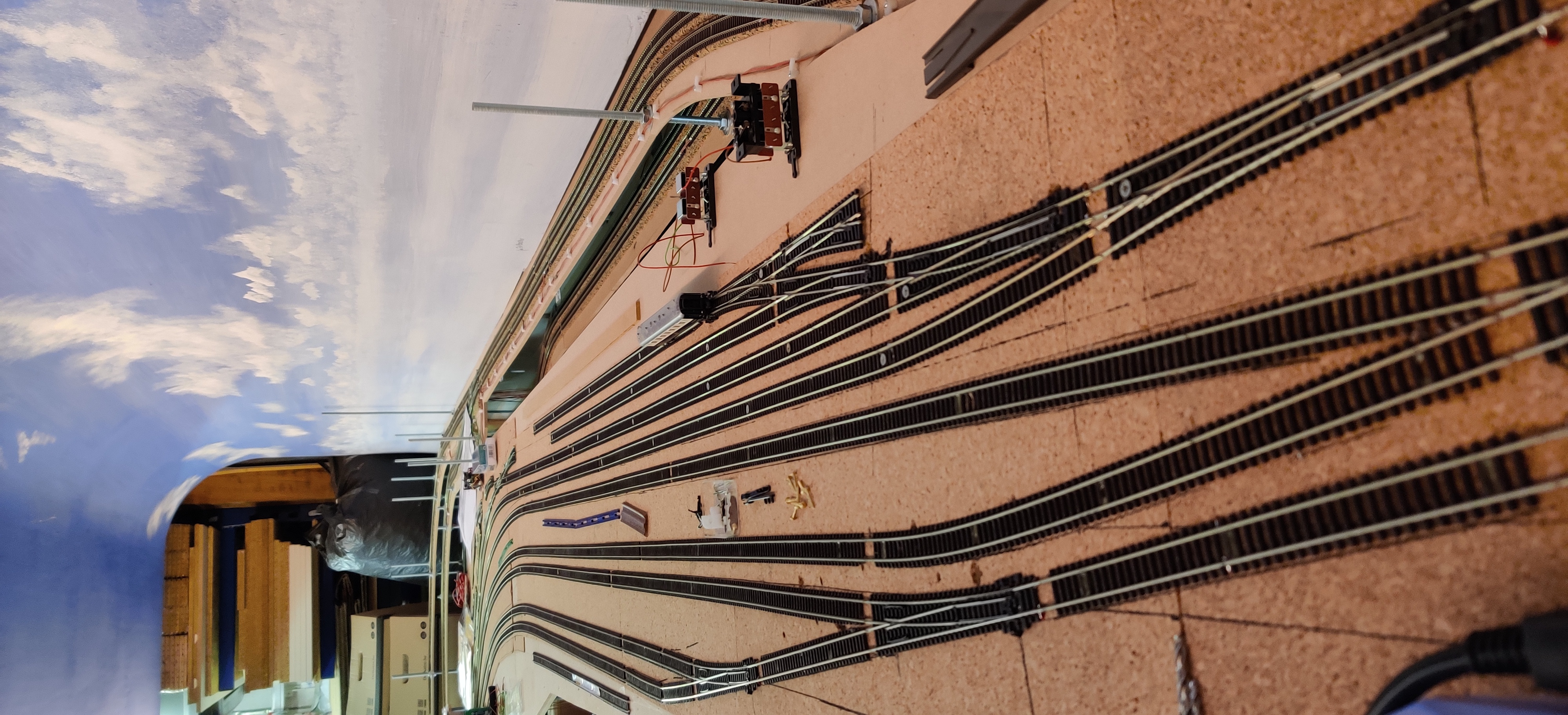

Petite avancée sur ma gare principale au niveau des voies de garage + sur le TCO de la centrale.
Pour l'instant tous mes cantons sont repérés sur la partie droite du réseau.
Sur la photo du TCO les parties en rouge contiennent un train. Le signaux sont pour l'instant fictifs (test de dessin).
Mais ici également déjà un problème. En principe le train sur la voie 1 en bas de l'écran démarre vers la gauche alors que le canton est occupé....
Si quelqu'un à une idée je suis preneur.
Je suis également dans l'étude du signal Pilot, pour le fonctionnement des signaux, pas simple non plus de mettre cela en route.
On s'accroche, on s'accroche...
A très vite.

@Geoffroy : finalement j'ai eu la réponse, je dois raccorder le signal Pilot soit avec Itrain, soit avec le Switch Pilot + module de freinage.
Entretemps, j'ai réussi à programmer le Signal Pilot avec le Lok Programmer. Un pas de plus en avant.

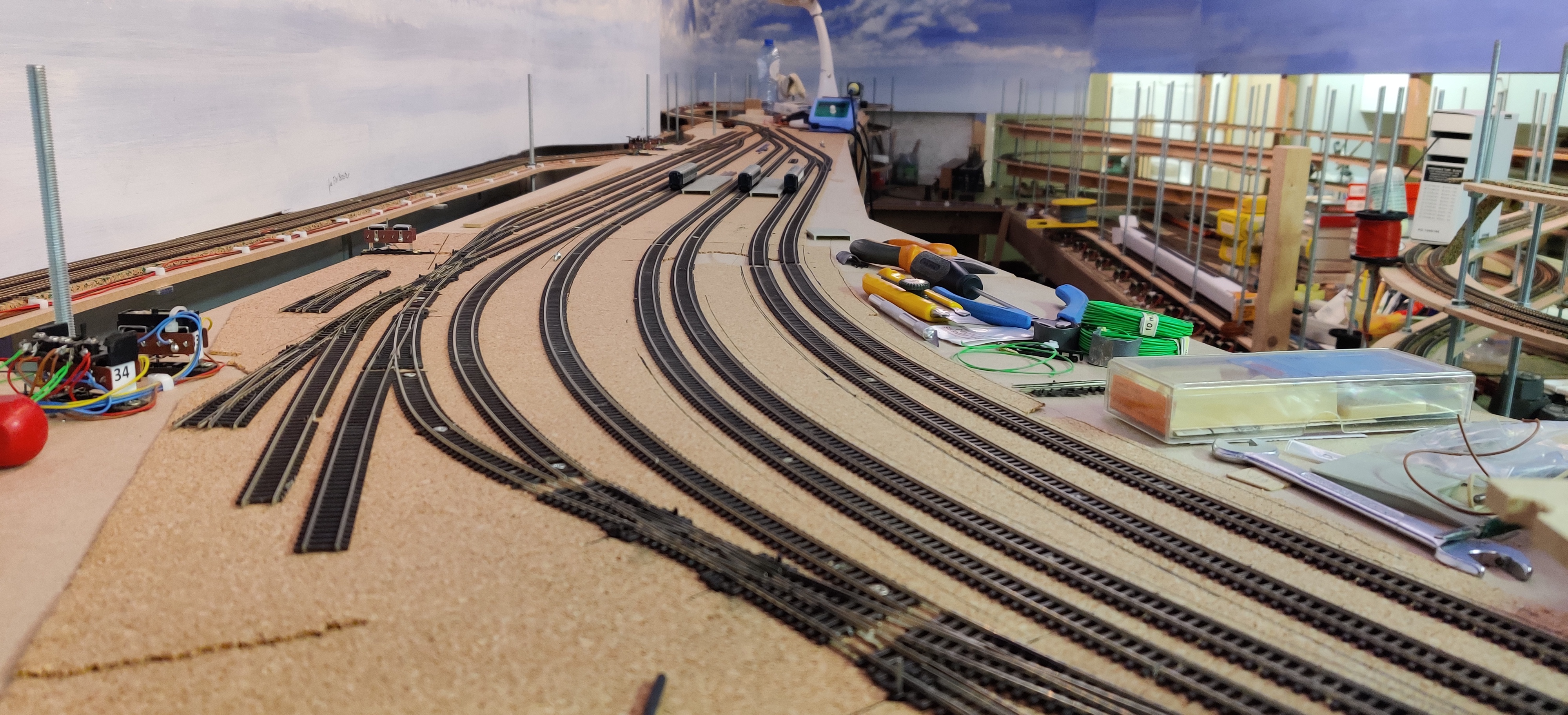

Grâce à ce long w-e, voici une petite évolution du réseau au niveau de la gare principale et vers le dépôt vapeur (pas encore visible à ce stade

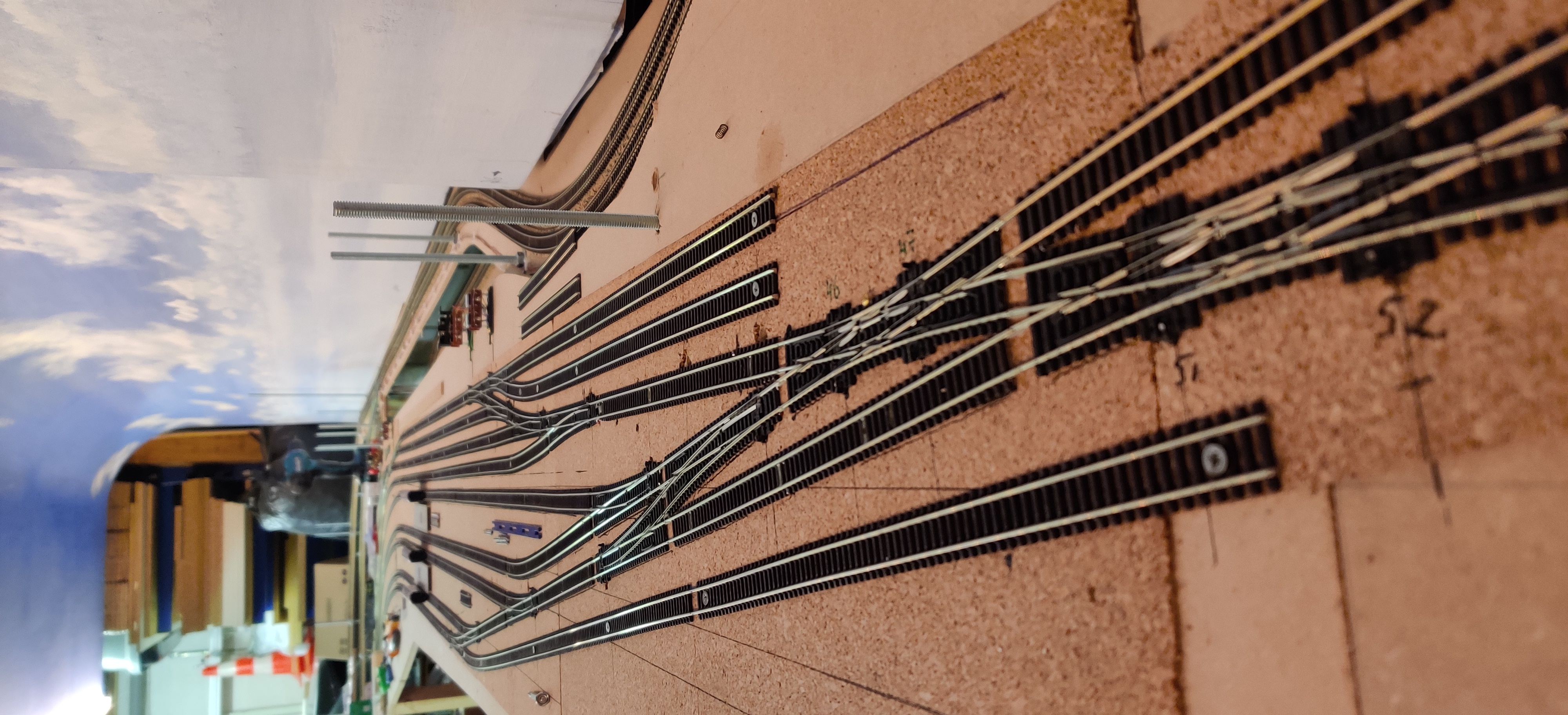

Petite avancée : essai de mise en place du pont enjambant la gare.
Matériel utilisé, des tabliers Vollmer H0 prévus pour une voie qui me permettent d'y poser 2 voies.
Les piliers et tête de pont (de type brique) seront récupérés sur 2 vieilles maquettes Kibri à l'échelle N.
Les têtes de pont étant plus larges me permettront de supporter le tablier en oblique dans la courbe de la gare.
