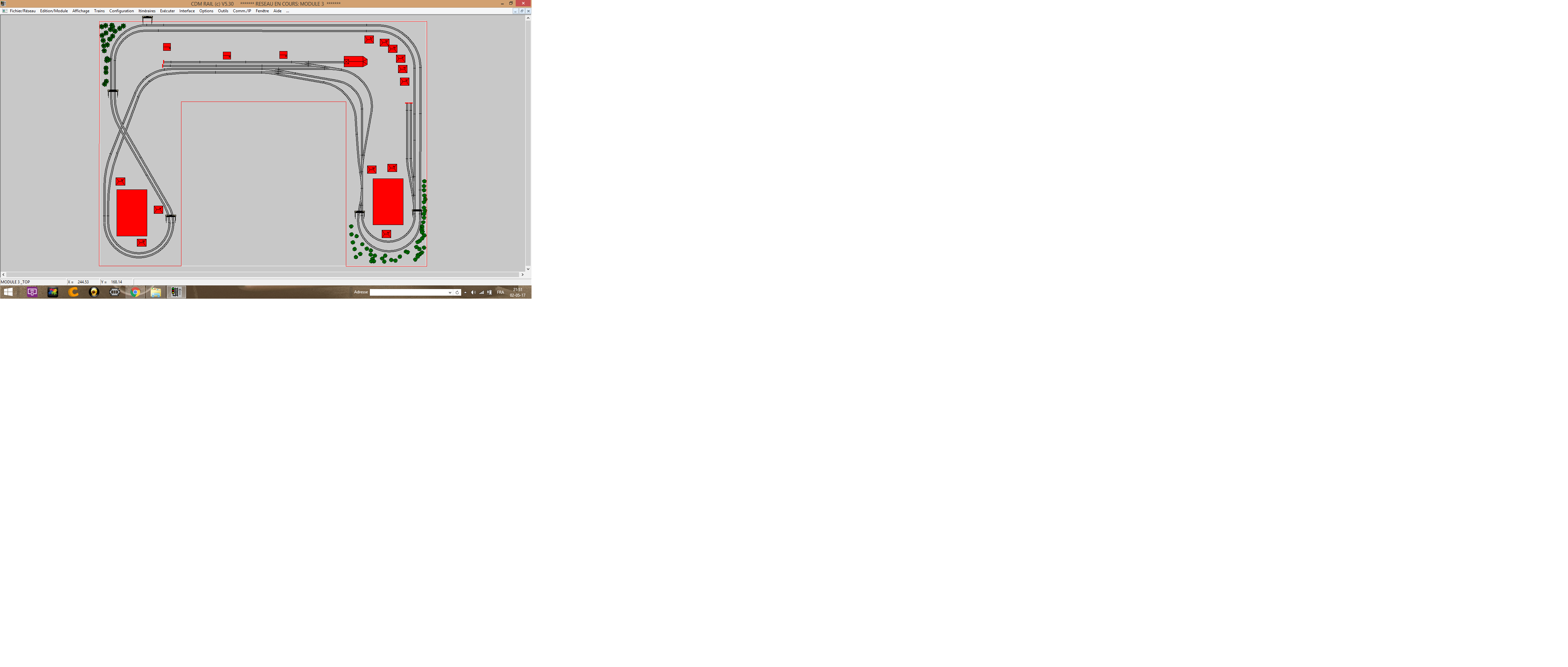

Voila tout est collé vissé , la place faite .
Reste a trouver le bon plan .
Une autre idée
Une autre idée
Sans titre.png (209.68 Kio) Consulté 6061 fois
:lol:
Re: Premier réseau vogele
Publié : 03 mai 2017, 07:59
C'est un plan avec potentiel. Mais à mon gout, il a y a encore des amélioration à faire:
- le boucle est par tout double voie sauf la sortie de la gare à droit, ou tous convertis vers une seule voie. Ce sera le "bottle neck" de ton réseau.
- la gare crie d'être courbée, et les gare courbées sont généralement plus interessants visuelement
- il manque des destinations. Pour l'instant c'est surtout faire rouler les même quelques trains le même boucles.
- la voie qui passe par derière est dans un creu. Possible sur un talus rendera mieux visuellement?
- La gare meme demand encore un peu d'attention pour l'organisation des voies et leur function.
- Je metterai quelque part une petite gare cachée pour avoir plus de variation de traffic.
- Il manque un accent tres characteristique qui pourrait porter ton project a une plus haute échelon: une idée frappant, un theme specific... souvent quelque chose de ton environnement, memoires, ou experiences pendant des vacances.
Mais, ce plan est déjà un bon depart...
Une petite idee: le tram de Chaumont-Gistou qui passe la longeur de ton reseau?

Bonjour a tous,
Après avoir retourner les modules dans tous les sens , voila la disposition final .
Je ne sais pas garder l'option en forme de U car le module est en plein milieux de la fenêtre .
Donc je cogite toujours sur le plan de voies :roll:
Les voies le long du mur arrière seront sur élevée mais visible et sur la partie de droite pourra venir une gare cachée qui sera accessible par l'arrière du module . Tout en montant a sa sortie vers l'arrière . Et en passant pour la partie de gauche et dans le coin par une petite tranchée .
Et la boucle de gauche pourra passer par une petite montagne et village qui restera accessible en bout de module soit par une trappe ou autre :roll:
pour revenir au niveau O et retour au module du centre niveau O sur la partie avant . Avec soit une partie marchandise ou dépôt machines ???
Et retour vers la gare sur les deux modules de droite .Tout en gardant un espace de ville . devant la gare principal ou avec la gare de biais .
Encore plein tracer en vue :idea:
Vos conseil et idées restent bienvenues .
