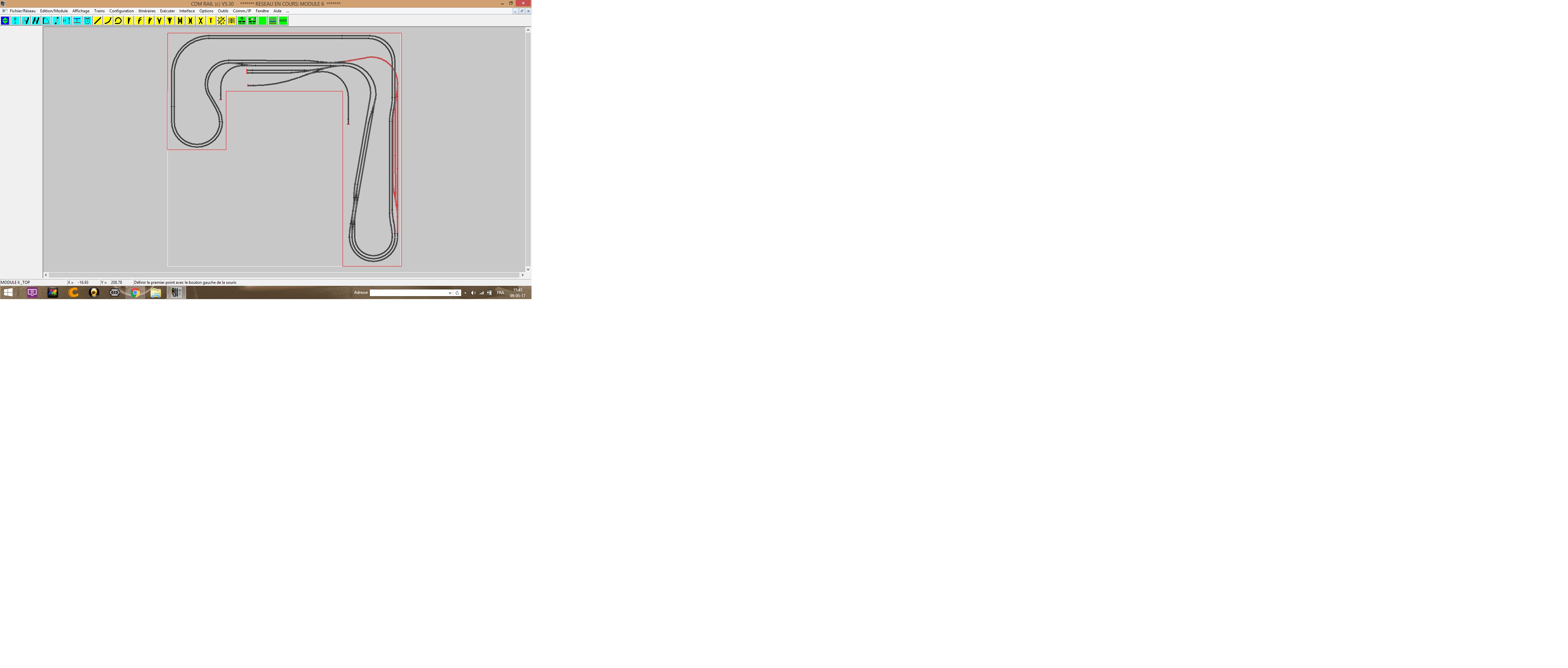

Plan réseau modulaire définitif.jpg (316.41 Kio) Consulté 8462 fois
Voila je pense la version définitive du réseau , cela me laisse de la place pour le décor .
Une petite gare cachée de trois voies en rouge .
Une gare de passage et une partie industrie au centre .
Et sur la gauche partie village . :roll:

Ce qui me frappe avec ce plan de voie, est que la double voie principale se progresse par les aiguillages en position déviée! Le traffic de passage doit donc ralentir pratiquement à chaque aiguilage. Ca me semble étrange. Mais si tu aimes comme ceci, pas de problème.
La gare cachée fonctionne comme boucle de retour. Tu auras le "probleme" de éviter le court-circuit (pas vraiment un problème), mais aussi tous le traffic pourras se orienter vers une direction, mais pas retourner vers l'autre (sauf en reculent). Un autre boucle s'annonce.
La connection des voies de la gare cachée sur la voie principale ne permet pas de croiser la double voie. tu devras donc rouler en contre-sense pour acceder ou quiter la gare cachée. 4 aiguillages, deux a chaque coté, me semblent nécessaire pour resoudre se problème.
La petite gare est plutot une halte. Il n'y a à peine de possibilité de changer de platform. Mais si c'est ton choix, pas de problème. Mais les connections d'industrie on besoins de leurs aiguillages pour ne pas perturber le traffic sur la ligne principale plus que nécessaire. Maintenent ce traffic marcandise doit rouler contre-voie pour une bonne distance.
La construction des triple voies et les 6 aiguillages pour changer de régime m'échappe, mais c'est original et possible fun pour y voir les trains passé.

Didier, si je peux me permettre, si le réseau proposé est déjà plus intéressant, il me fait quand même penser à un circuit de Francorchamps .
En plus des réflexions de Michiel, si tu relevais la gare marchandises du côté droit, et cacher les 2 voies sortantes sous une montagne avant de ressortir vers la gare de passage, cela te permettrait de passer au-dessus et donner plus de relief au réseau.
Les deux voies de fond, je ne sais plus si elles étaient visibles ou non, si oui, peut être leurs donner une légère courbe, visuellement ce sera plus joli. Peut-être un passage sur un viaduc pour donner encore une fois du relief.
L'idée de Michiel, il y a quelques jours, de sortir par exemple de la gare passagers en une seule voie ou par la gare machandises, donnerait plus de crédibilité au réseau.
Ce ne sont que des idées, le réseau doit d'abord te plaire avant tout.

les idées de Philippe et Michel sont à creuser mais tu reste le seul maitre à bord
dommage de ne pas mettre de gare cachée c'est mon avis même ci celle ci reste au niveau principale reste aussi la question du pilotage du réseau et on peu facilement comprendre le pourquoi
faire des reliefs négatifs apporteront un volume à l'ensemble
et regardant ton plan de voie et surtout la gare ce tracé me fait penser à "LUZY" le réseau de Renaud yvers c'est une très belle inspiration

Publié : 10 mai 2017, 12:03
Bonjour a tous,
Le réseau ne sera pas a plat:
La partie gare en rouge n'est pas visible ,malgré qu'elle est niveau zéro.
La double voie sur la droite commencera a monté en sortie de gare pour laisser la voie extérieur a plat vers la gare cachée . Tout ou partie de la droite sera cachée avec passage visible entre colline de même que sur la partie du fond qui sera surélevée aussi .avec passage visible .
Pour la gauche en sortie de la courbe du fond la voie redescend d’abord en tranchée ouverte pour arrivé au niveau zéro en entrée de gare marchandise .Voila pour l'idée que j'aimerais garder , pour le reste je retourne sur la planche ,et voir pour faire mieux . Avec une connexion de la voie en cul de sac sur la droite .
Pas facile le tracé qui vas bien .

Bonjour Didier.
Pas facile de réaliser un long circuit sur un espace bien défini, permettant une circulation aisée dans tous les sens, en laissant de la place pour un décor réaliste (routes, villages, gares, industries, campagne, etc...).
Moi ce qui me gène un peu, c'est le nombre d'aiguillages raccordés les un aux autres :o .
J'en compte 10 d’affilées (et attention, les petites locos n'aiment pas trop les aiguillages).
Ça fait penser à un énorme carrefour relativement compliqué.
C'est juste mon avis, car je n'ose pas donner de conseil :? .
