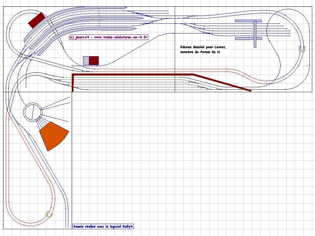

Publié : 12 mai 2017, 13:19
Bonjour Didier,
Sur base de ton croquis, je me suis amusé à dessiner ceci.
J'ai ajouter une deuxième gare cachée et tu te trouves sur +/- 3 niveaux différents.
Cela pourra peut-être t'aider.

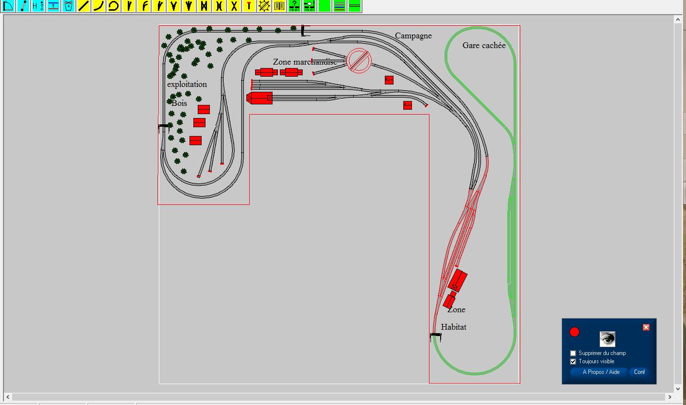

Publié : 12 mai 2017, 15:18
Merci pour les idées Philippe , sur la partie de gauche et le fond l'accès sera difficile donc je garde la gare cachée sur la droite .
Ces deux modules peuvent restés accrochés ensemble ,2.4 m x 0.6 sa passe partout .
Les deux autres doivent être démontable .
Voila ou j'en suis arrivé et je dois dire que cela me plait bien .
N'étant pas bon dessinateur , dans ma tête je vois ou je veut arriver :ugeek:
Dans la partie ou les modules seront séparer il ne faut pas d'appareils de voies .

Re: Premier réseau vogele
Publié : 12 mai 2017, 15:26
Voilà qui prend bien forme, je rectifierais par contre la gare cachée sur la droite, comme je l'ai dessinée, car le train sortant au-dessus est obligé de s'arrêter à nouveau dans la gare, si tu fais une voie d'évitement cela rend la circulation plus fluide.
Bien à toi et bon travail.
Publié : 12 mai 2017, 15:31
Merci Philippe ,
Je vais corrigé sa de suite ,et cela me permet d'allongé la gare en même temps .
Publié : 12 mai 2017, 15:47
Voila de cette façon j'évite toute la gare . Merci Philippe . ;)
