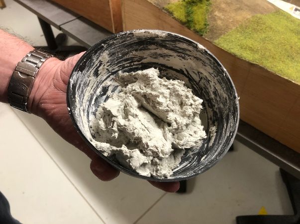

J'étais pas là... Je publie parce que j'ai commencé le job...
Je décline donc toute responsabilité pour cette recette de tomates séchées qui ne m'a personnellement pas donné entière satisfaction. :x
Donc, on y va...

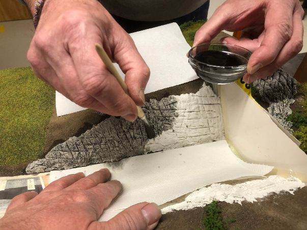

Vous prenez une part de plâtre, ici du KNAUF Goldband j'imagine (parce que je le répète : j'étais pas là mais j'en avais entendu causer) et dans un autre récipient, dans un fond d'eau (du robinet) vous montez une pâte à partir de cartons d’œufs réduits en charpie.
Laissez un peu reposer et dans un bol à plâtre, incorporez progressivement le plâtre Goldband.
Si le mélange est trop sec et rend l’homogénéisation difficile on peut toujours ajouter prudemment un peu d'eau afin de donner à la pâte une consistance qui permette son étalement

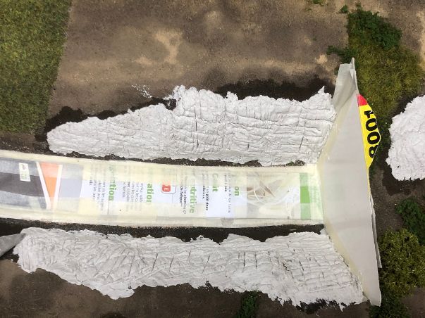

L'application se fait à la truelle avec régularisation de la surface par coups d'estoc du pinceau, l'effet en strates est donné par le tranchant de la truelle
Voici l'effet obtenu, on réserve pour séchage
Le masquage de la plateforme des voies reste en place pour l'étape suivante qui donnera toute la subtilité des tons d'une roche patinée, avec des mousses dans les creux.
Je vous souhaite une bonne dégustation :D .

Dis-moi Lionel, ta pâte de "tomates séchées" elle tiendrai sur du polystyrène expansé (frigolite) ?
J'ai commencé à mettre la structure de notre réseau en place et je vais donc devoir tartiner le tout pour avoir un relief naturel.
Bonne idée le carton de boites d'œufs ;) .

Salut Jepe,
Première chose, rendons à César !
Le truc de emballages d’œufs n'est pas de moi. J'ai juste écouté aux portes ce qui se racontait... :roll:
En réalité, c'est Pierre Storder un membre du club qui a fait des essais (je dirais qu'il a essuyé les plâtres) et il en parlait il y a quinze jours avec Jean Marie, ils parlaient un peu fort... :mrgreen:
Pour ce qui est de l'accroche, je pense que si le relief est assez raide , falaise ou quelque chose du genre, on y gagne en collant un treillis sur les portions qui risquent de glisser
PS : les cartons d’œufs peuvent être remplacés par les intercalaires qui bloquent les bouteilles dans les cartons de six.
C'est la même matière.

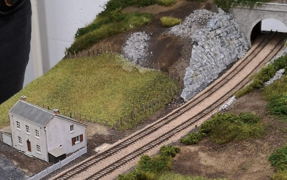

et voilà, tout ne sera pas du rocher rassurez vous
parallèlement, le gars de chez Vilmorin est passé avec sa jîîîp qu'il a récupéré au fond du ravin
on va pouvoir admirer la "maison du boxeur" dans l'état où elle se trouvait à l'époque III ou IV
Cette fois je pense que c'est terminé pour cette étape, bon Weekend à Tous.
Messages : 460
Meuh non ce n'est pas terminé.
Le noir est pour foncer les creux des rochers, ensuite différentes colorations des pierres pour finir avec du blanc pour soutenir le relief et pour finir les plantes qui poussent dans les anfractuosités.

En effet le noir va donner du relief.
Je suis sûr que l'on aura une photo du résultat ;)

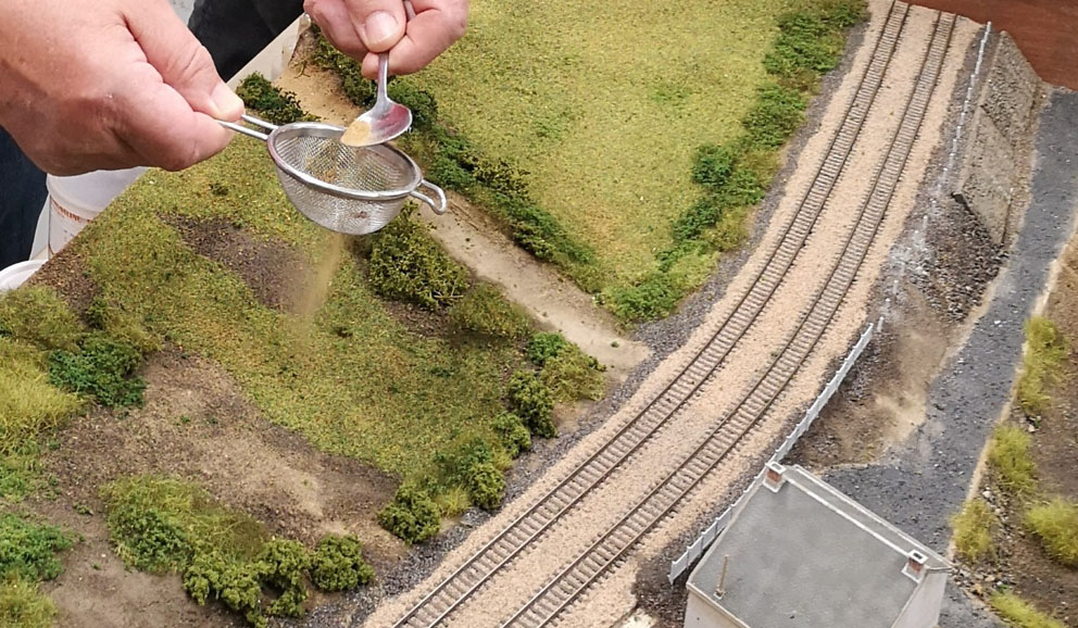

Ici en bas, saupoudrage afin de casser l'uniformité de la verdure

et habillage rocheux de l'entrée de tunnel qui marquera la sortie en coulisses

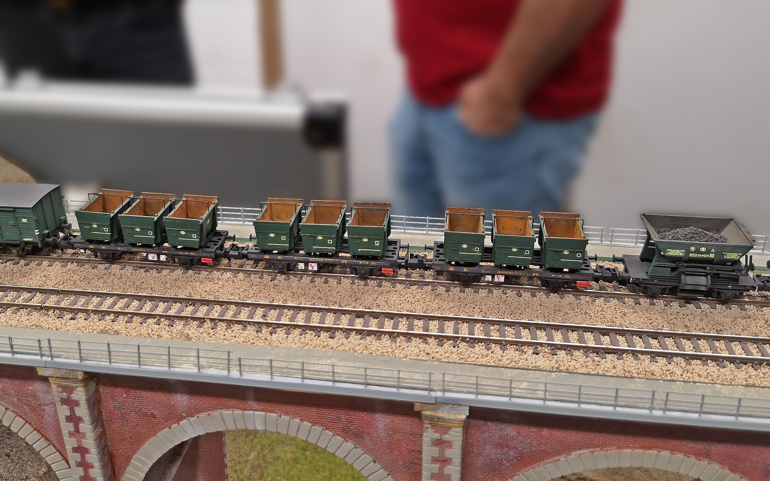

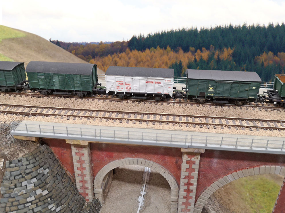

néanmoins, on peut déjà admirer des convois divers sur ce viaduc dont l'extrême finesse des rambardes nécessitera un peu plus de respect de la part des équipes de voie
N 210709 12.jpg (730.96 Kio) Consulté 15749 fois
allez encore une photo.
visvervoer-on avance.jpg (227.58 Kio) Consulté 15749 fois
