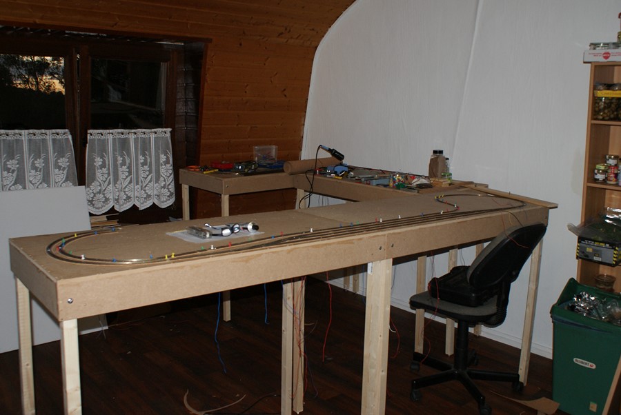

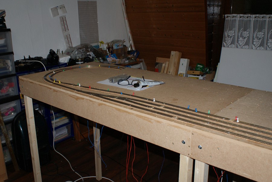

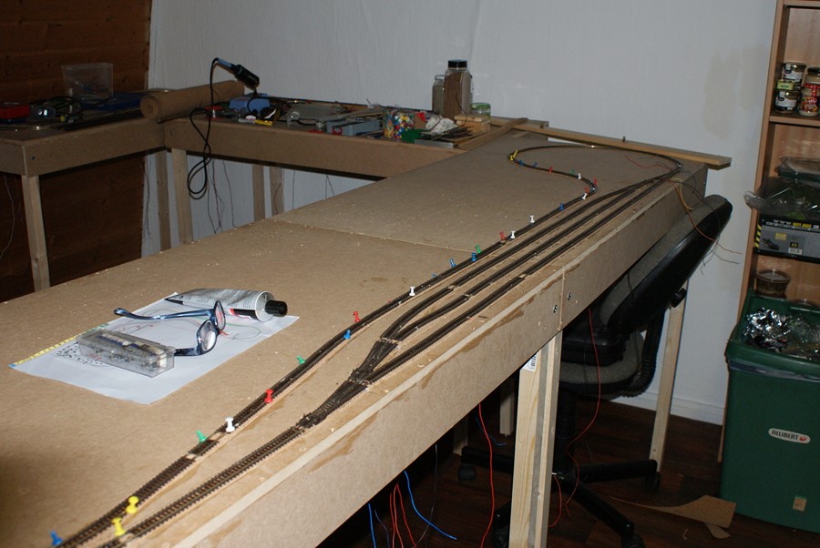

Bonsoir a tous,
Un peut de travail de ces deux dernier jours
La gare cachée est finie et les deux courbes de sortie aussi
Voila pour aujourd'hui .
Bonne soirée a tous ,

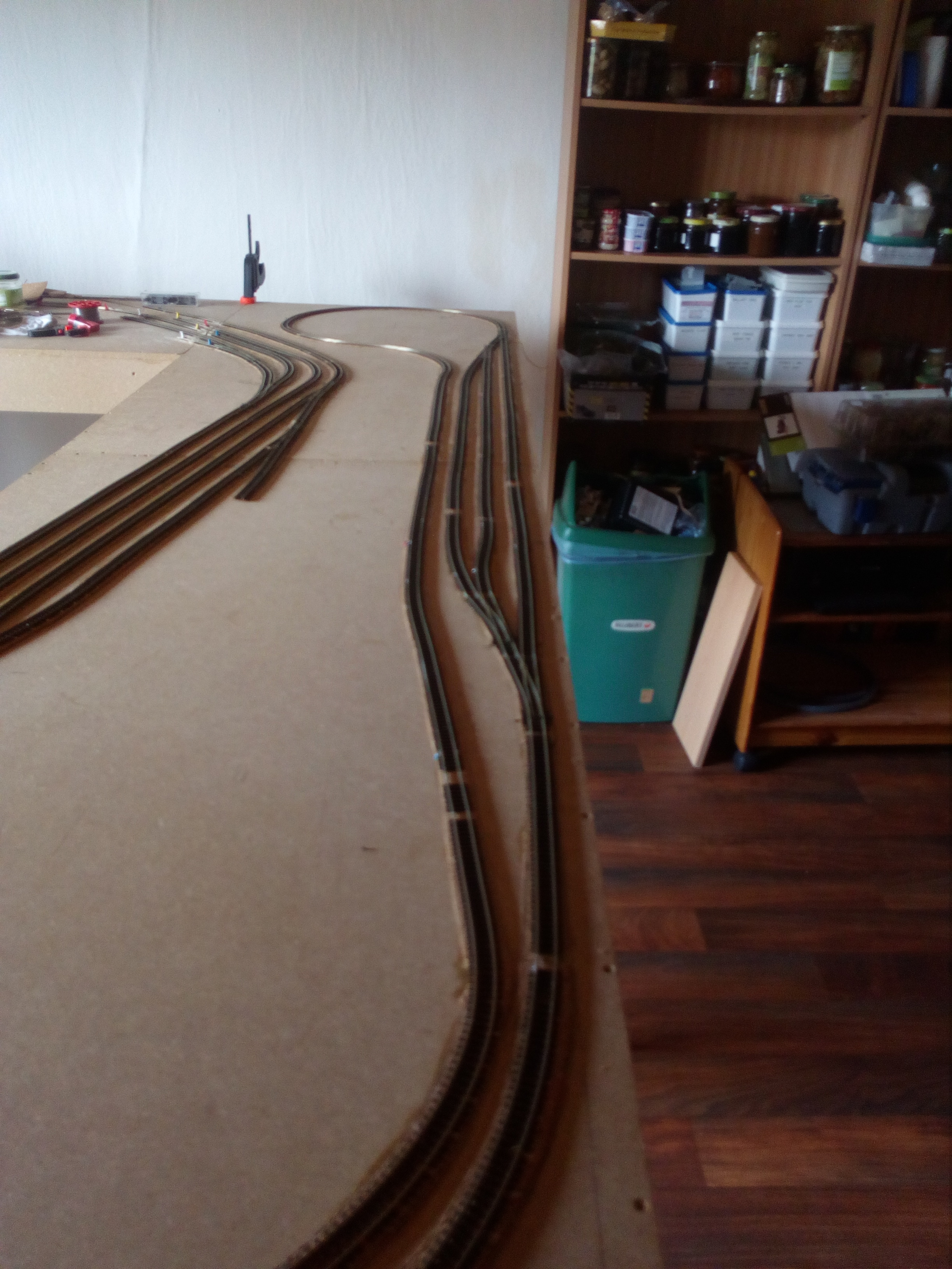

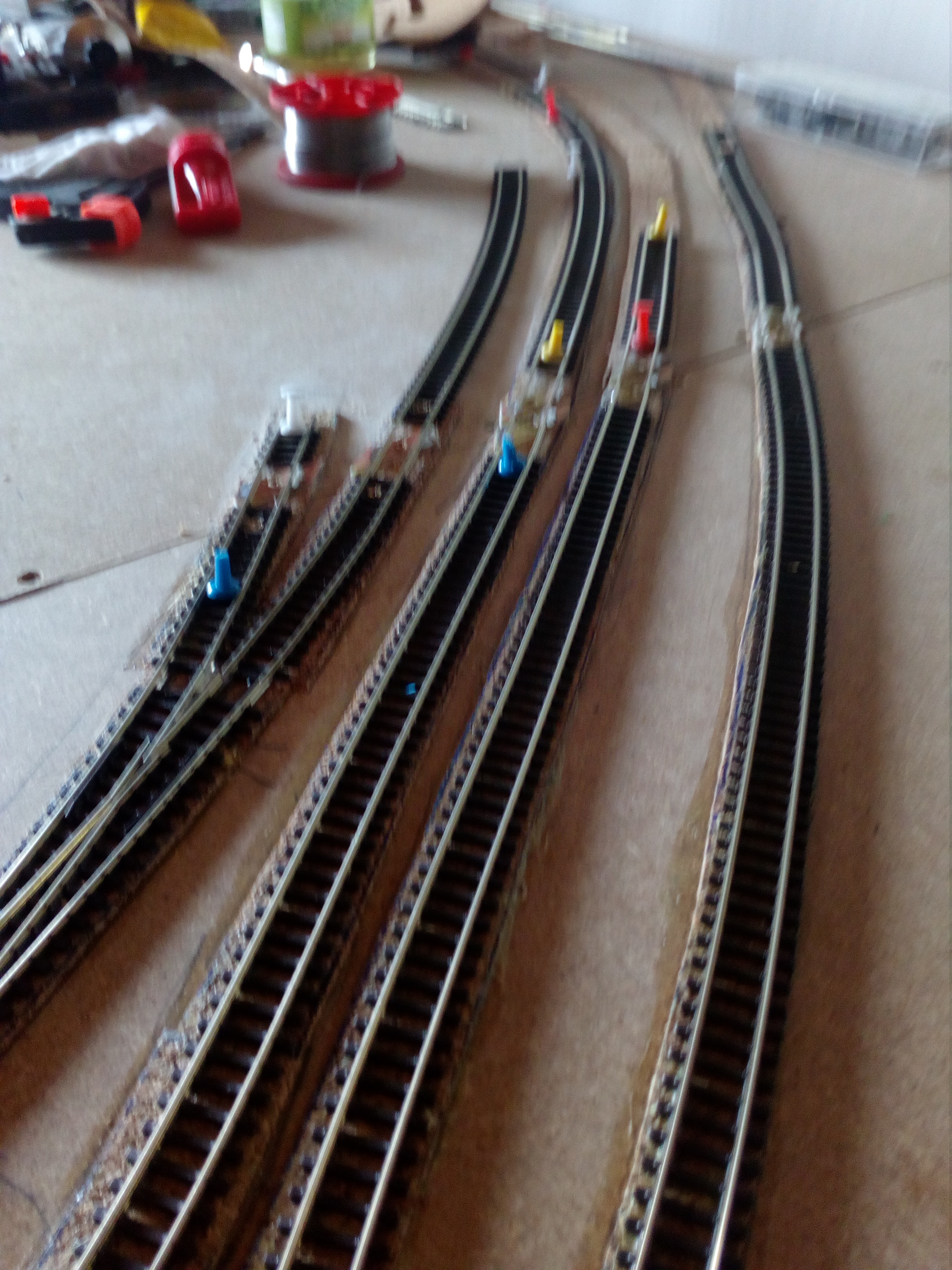

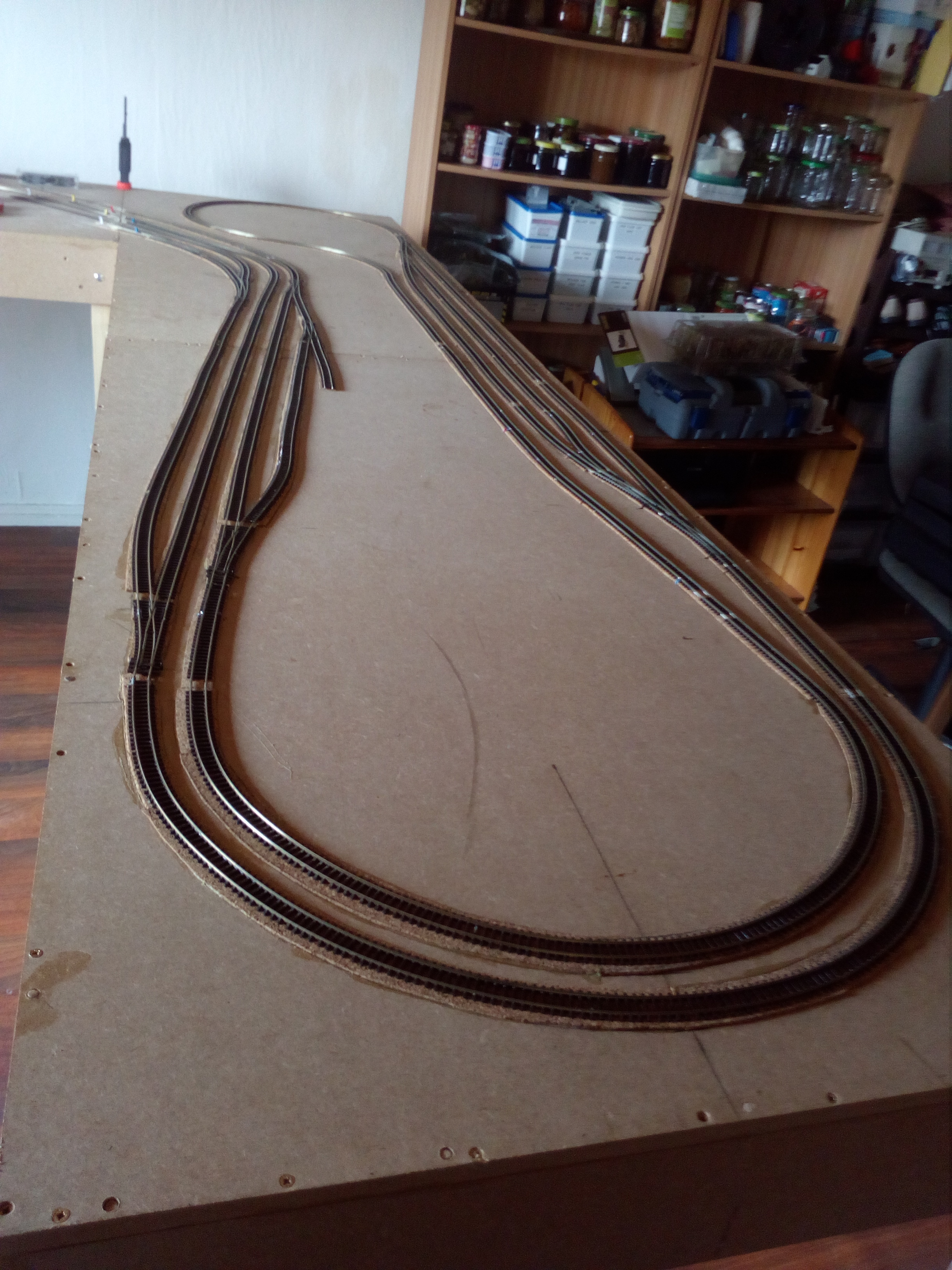

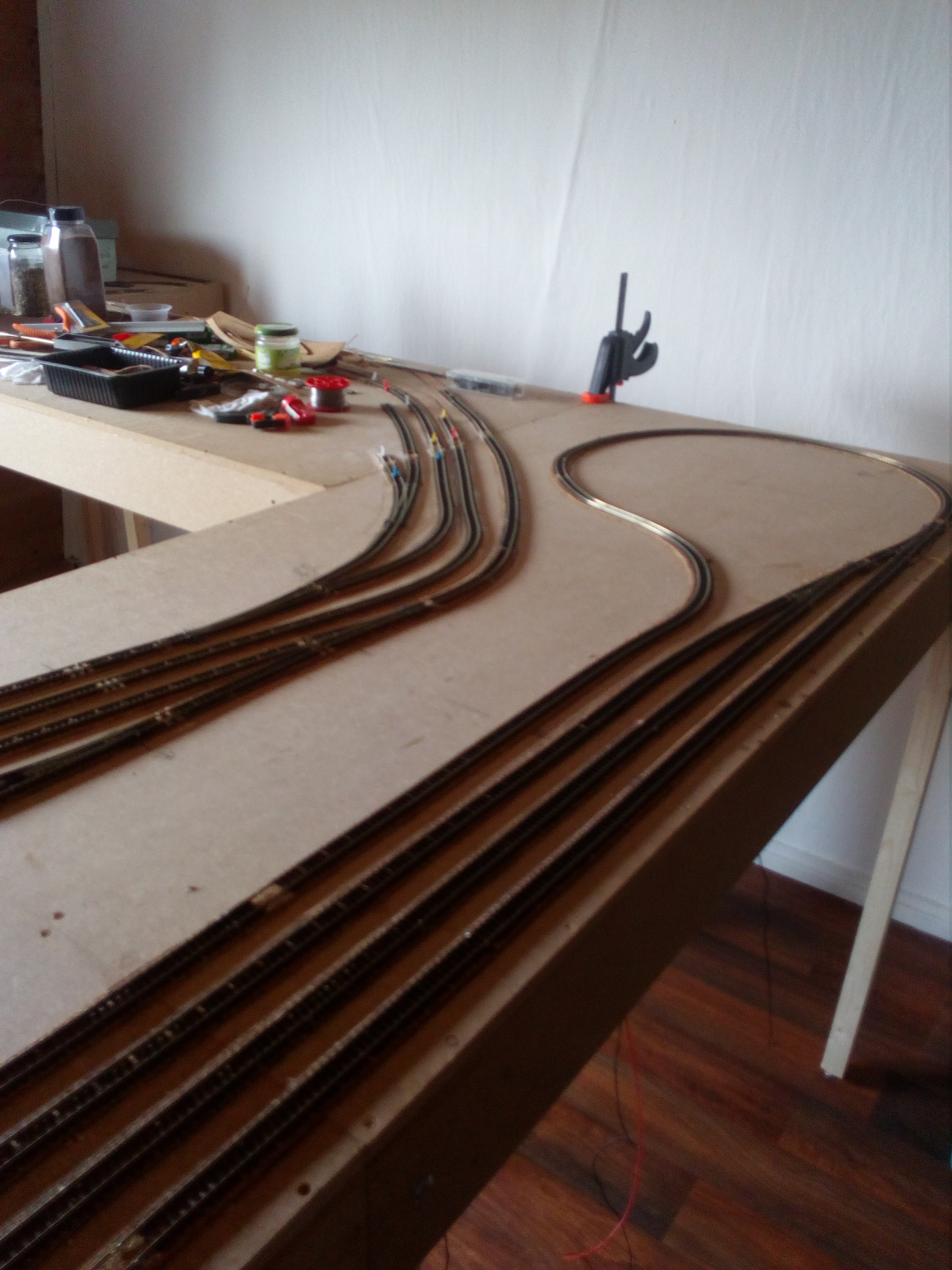

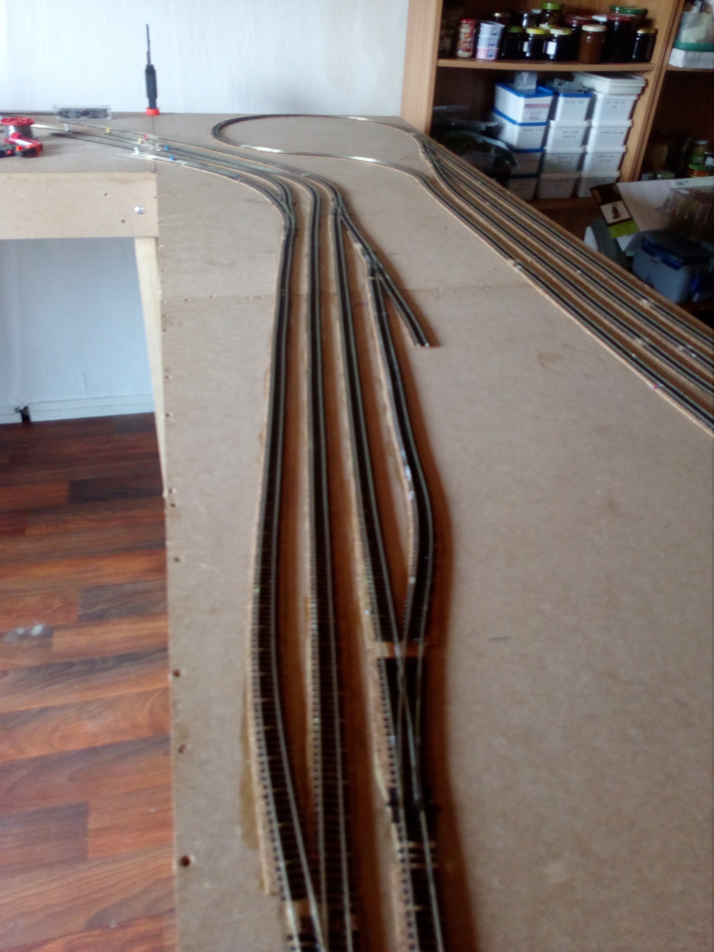

Bonjour a tous,
Voila ou j'en suis pour le moment:
Les deux gares sont terminée tous les rails posés collés .
Toutes les jonctions avec le module central sont faites aussi .
Demain j'attaque la partie plaque et voies de garages et de stockage .
Puis je démonte tout pour le câblage et la pose des moteurs d'aiguilles .
Bonne journée a tous .

- Messages : 1113
Re: Premier réseau vogele
Formidable! Passer le bord, c'est quelque chose que je n'ai pas encore eu le courage pour le fair. Tu l'as fait super bien.
En bas à gauche sur la première photo, on voit la connection du flex sur l'aiguillage avec un angle inquietant, surtout que c'est just avant que les trains affrontent les aiguilles. Je crains que tu devras re-aligner cette connection pour ne pas avoir des frustrations de déraillement plus tard.
- vogele
- Messages : 947
Bonjour a tous ,
Michel,
Il y a des sections qui sont juste posée et qui seront collée avec le ballastage ,ce qui donne cette cassure .
A la jonction de deux rails je dois encore y glisser les traverses qui manque ,une partie est déjà faite ,mais plus de stock de traverse
Elle sera ajustée pour le collage final pas de tracas , j'ai fait des repaires de marquage sur la table pour ne pas l'oublier lors des travaux de continuité .
J'ai procédé de la même façon pour repérer les réalimentations des rails .
Pascal ,
Pour les plaque de soudure pour les rails , j'ai pris une plaque vierge pour circuit imprimé que je découpe selon mes besoins .
Je passe un coup d'Acétone pour enlever la couche de protection c'est tout .
Et l'épaisseur correspond a la hauteur de la voie sans traverse .
Bonne journée a tous ,
