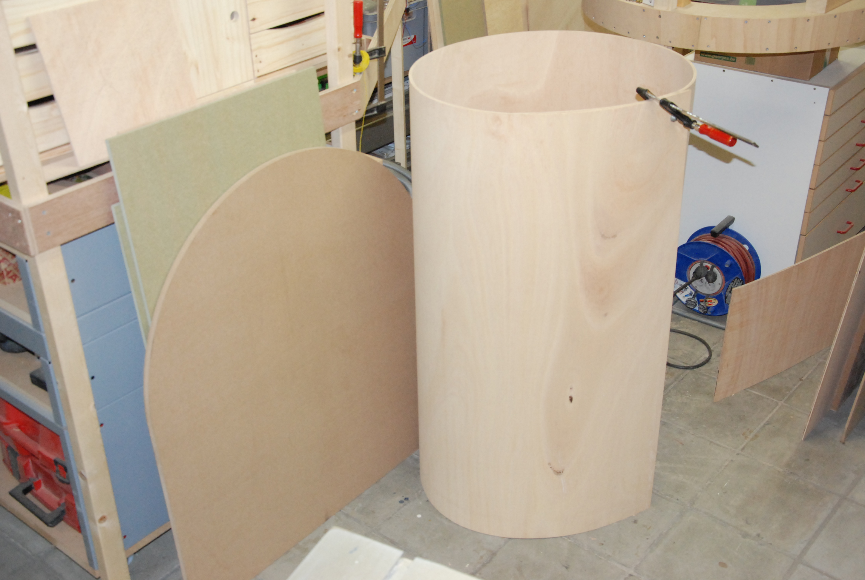

Merci Michiel.

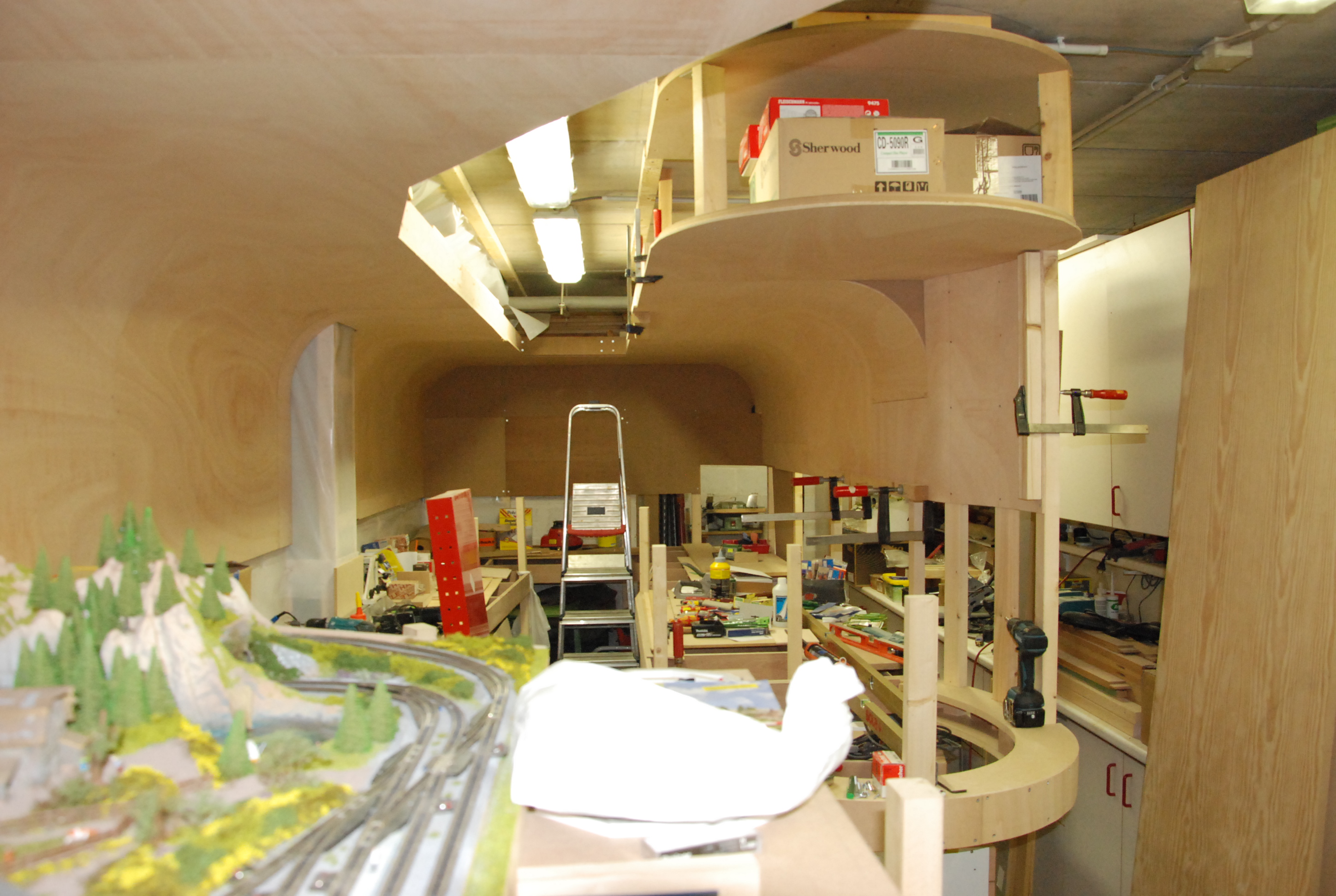

Comme promis, voici une photo du panneau en question, donc, comme vous pouvez le voir c'est extrêmement souple. Je l'ai plié sans aucun effort au diamètre de la photo.
Dans le cas de mon réseau le diamètre étant plus serré, il faut s'aider de serre-joints pour se faciliter le montage.
Il est impératif de faire le montage sur des entretoises parfaitement placées, pas de différences de hauteur entre elles , car si le panneau se courbe bien dans un sens, ce ne sera pas le cas dans l'autre sens !!!
:!: N'oubliez pas qu'il est impossible de déformer un triangle !
Donc , le montage doit être le plus parfait possible.!!!

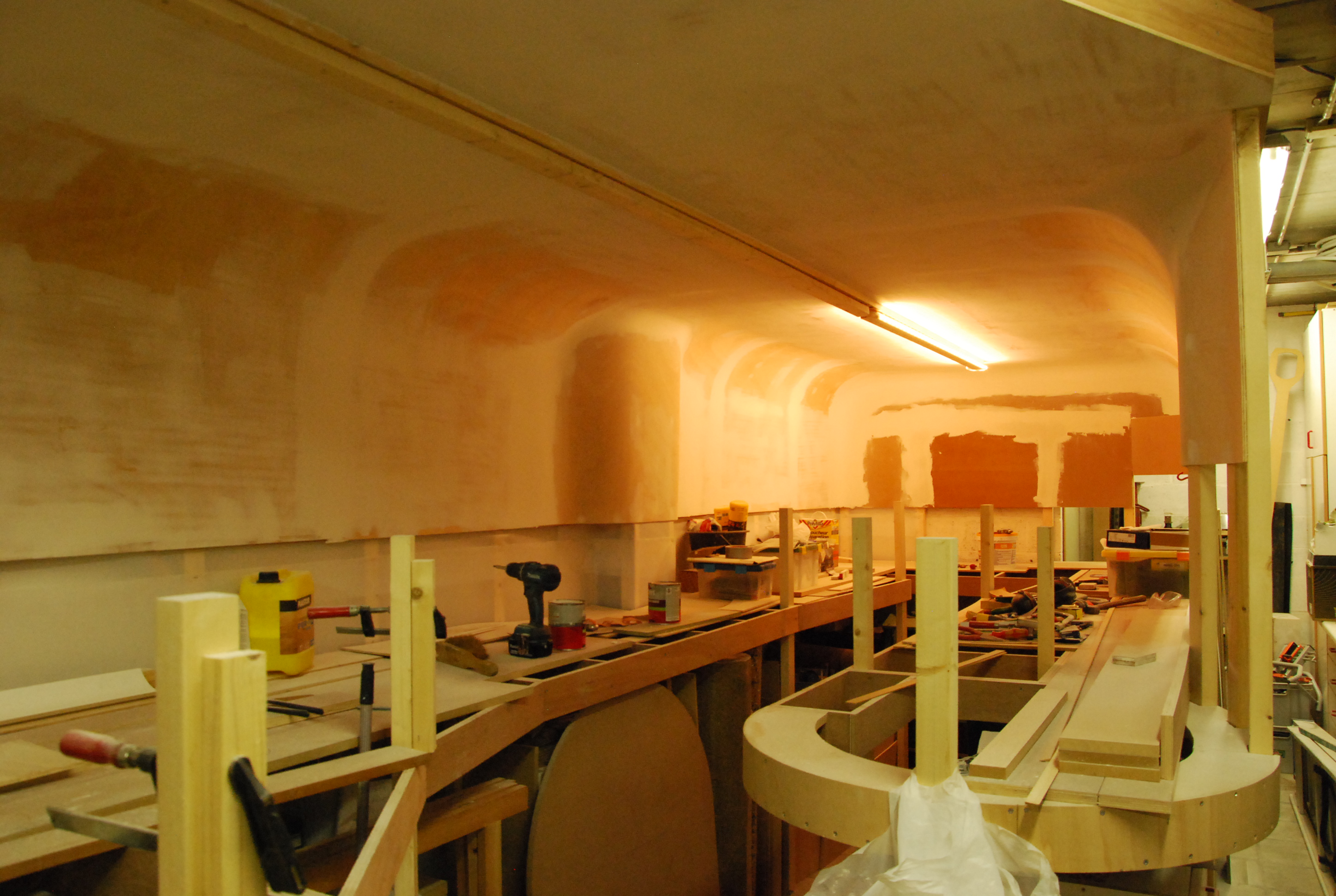

Voici 2 photos du montage en cours.
La longueur du panneau est prise en ajoutant +/- 3 cm, qui seront recoupés après collage.
Pour me faciliter la tâche, surtout que je monte cela seul, je place d'abord une latte de maintien dans la partie inférieur pour y déposer le panneau. Au préalable j'ai tracé à l'arrière du panneau les emplacements des entretoises et j'y ai déjà posé un trait de colle blanche à bois sur la longueur.
Petit conseil, évitez la colle blanche à séchage rapide. ;)
Avec un serre-joint je retiens la partie supérieure provisoirement. Petit à petit je vais resserrer à l'aide d'autres serre-joints le panneau dans son emplacement. Dès que c'est pratiquement bon partout, je place une ou 2 vis de maintien aux endroits les plus appropriés en tenant bien à l'œil la partie cintrée. Il faut toujours être prêt à dévisser si besoin est. Un panneau n'est pas l'autre. Une entretoise n'est pas l'autre. La moindre différence engendre une pose différente.
Puis je termine le maintien avec une cloueuse pneumatique. Les deux extrémités du panneau peuvent-être mises sous presse également.
C'est du sport, +/- 20 min de montage par panneau et beaucoup de sueur, car la colle n'attend pas.
Prochaine étape, le fond du réseau et la colonne de gauche à terminer et le petit triangle à faire disparaître dans le coin supérieur droit.

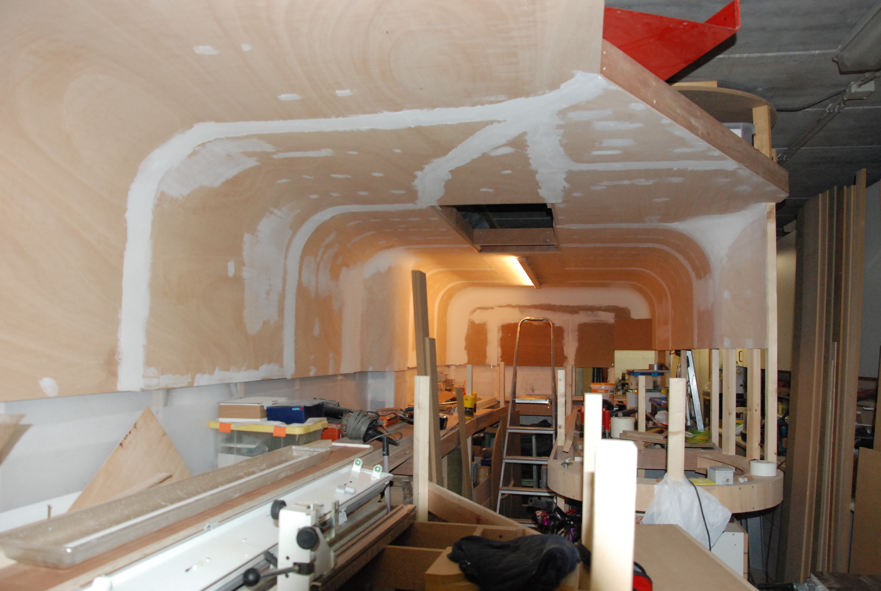

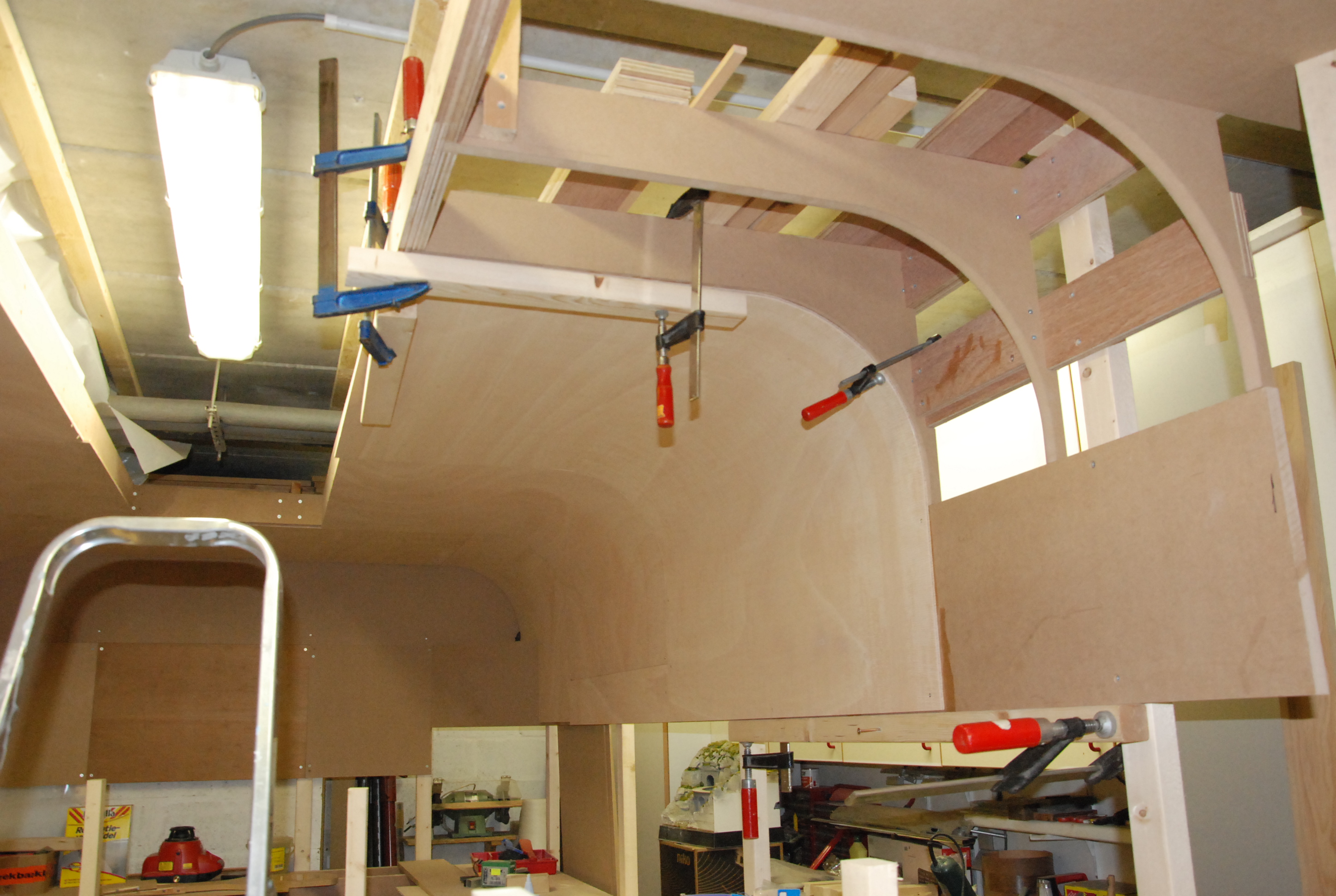

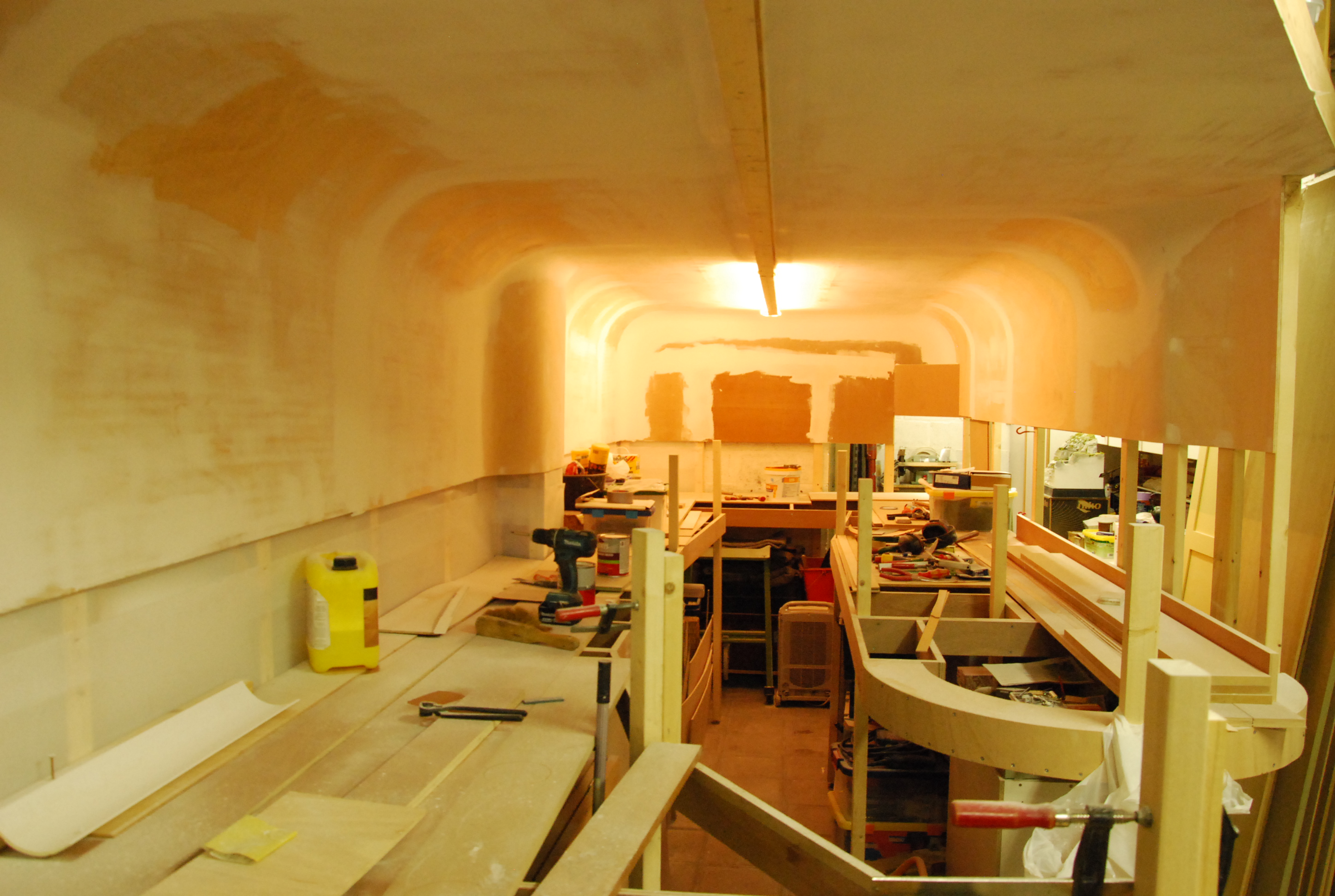

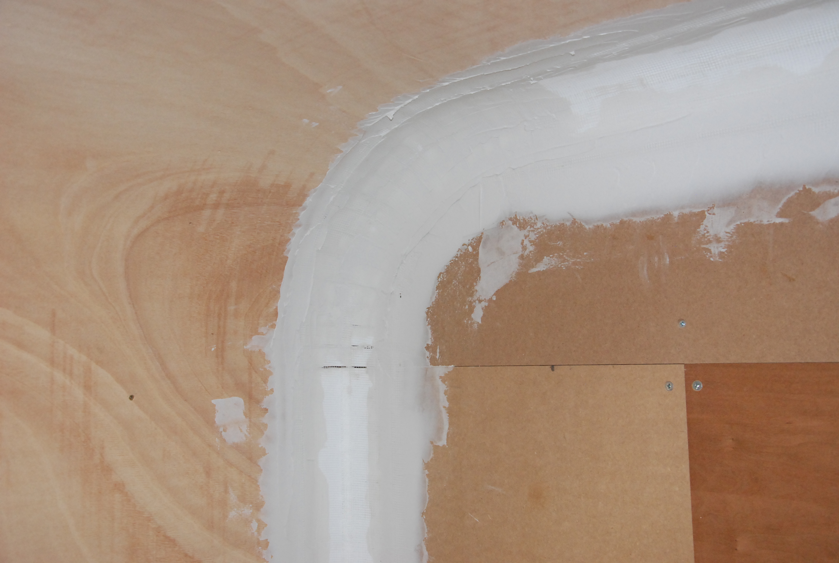

Petite avancée dans les finitions.
Finalement j'ai tout refermé, l'effet wagon n'en sera que plus grand, mais en ayant tout de même la possibilité démonter la partie centrale le cas où il faudrait faire un travail de plomberie.

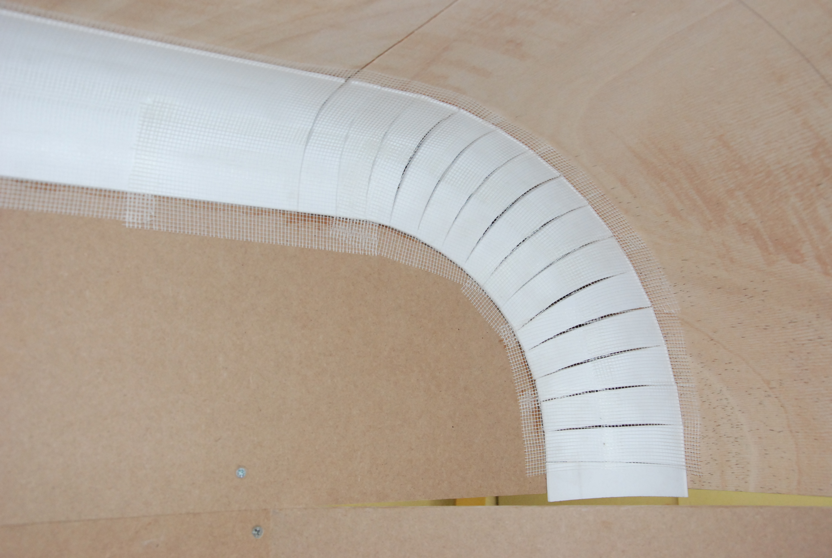

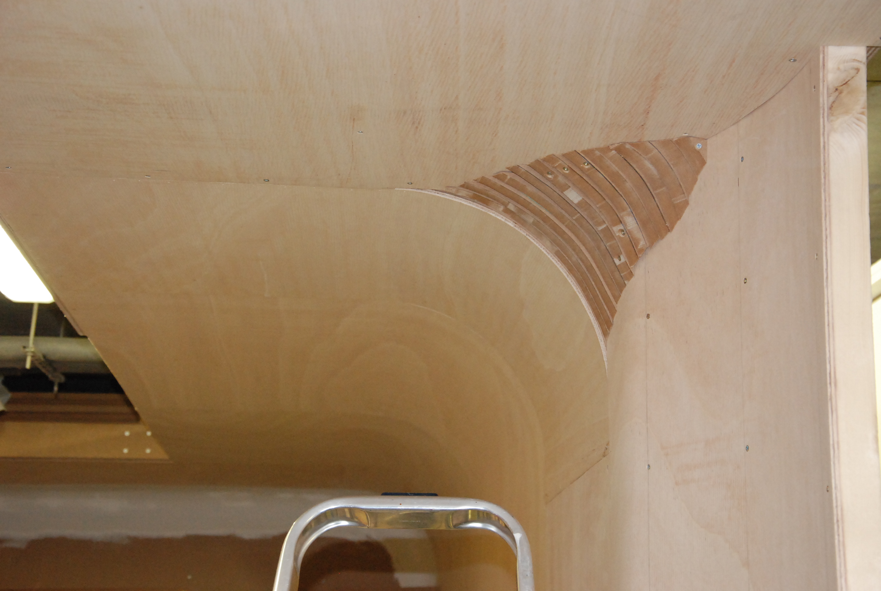

J'ai arrondi tous les angles, ceux du fond et le petit triangle(une serie de petites sections découpées en arrondi intérieur et en taille décroissante) en haut à droite en plafonnant. Content que le plafonnage soit fini, j'ai dû le faire sur plusieurs semaines, travail difficile et beaucoup de poussières.
Début et test de l'éclairage indirect. Il manque bien entendu la finition inférieure qui sera mise après la peinture du plafond.
Prochaine étape, la mise en peinture du ciel.
