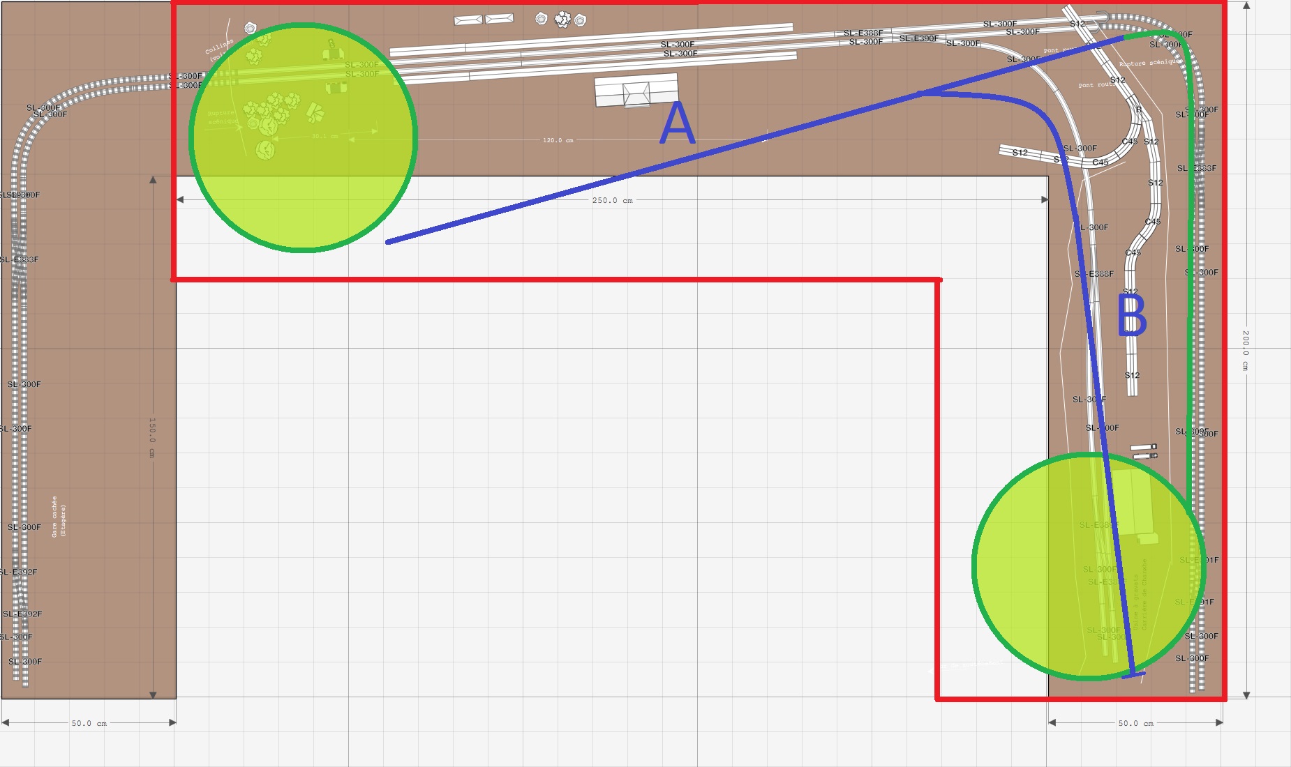

A propos de possibilité, pourrais-je soumettre ce plan schématisé sur base de ce que j'ai compris de tes envies ?
  • L'encadrement rouge est la nouvelle délimitation des modules nécessaires. On élargi légèrement l'espace disponible pour pouvoir mettre en place deux hélicoïdales.
  • Les cercles vert représentent deux hélicoïdales permettant d'accéder à un niveau -1. Ce dernier accueille une gare cachée à plusieurs voies et surtout, permet la connexion des deux hélicoïdales afin de ne plus avoir à gérer le retournement des rames.
    Il est toujours envisageable de les faire repartir dans l'autre sens. De même, il faut imaginer que l'automation permette d'arrêter certains trains pour rendre la circulation aléatoire.
  • La voie bleue est la voie visible. En A, la gare d'Esneux et en B la voie sans issue. La voie verte est cachée ou peut être découverte après être passée dans un tunnel.
:arrow: Simple proposition pour améliorer la circulation et l'espace.
Publié : 16 sept. 2018, 17:46
par timp
Je ne redors pas cette nuit et j’etudie une dernière fois vos propositions... mais après c’est tout hein 😂😂

Publié : 16 sept. 2018, 18:09
Personellement je proposerai de rester avec ton dernier plan: un reseau plat, avec un traffic d'aller-retour entre les deux gares cachées. Tu es encore en recherche comment les choses fonctionnent, et directement te lancer dans un réseau technique, a plusieurs étages et des hélices, complexicifie les choses conciderablement. Le réseau plat permet de bien avances dans les différent diciplines, et accentuer les aspects de modelisme et paysage. Le réseau avec hélices demandera un ou deux ans seulement des contructions techniques pour arrivé au niveau de paysage. Pour un réseau d'un debutant dans cette matière c'est demander beaucoup, je penses.
Mais, ce sont seulement mes conseilles, pas plus. A toi de mettre dans la balance tous les arguments et envies...
Publié : 17 sept. 2018, 21:29
par timp
Effectivement, je vais rester sur les quelques dernières modifications et apprendre de ce réseau, comme l'a résumé Michiel.
