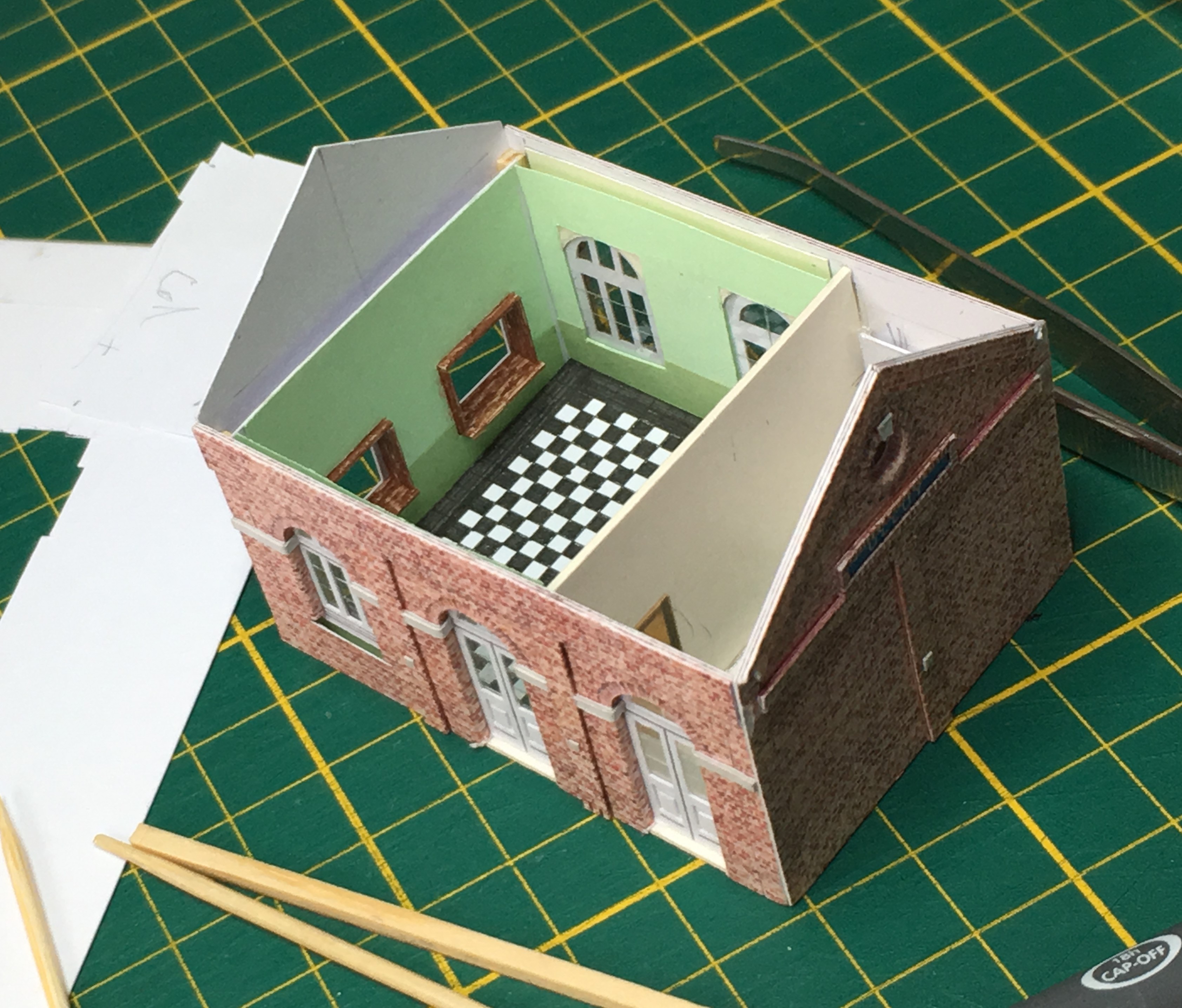

Les façades du bâtiment bas sont suffisamment prêtes (mais pas trop finies) pour leur assemblage. Mais elles font d’abord l’objet d’un ‘’tapissage’’ intérieur en papier noir, pour assurer l’étanchéité à la lumière. Puis, comme il ne faut pas vivre dans une chapelle mortuaire (Hoo, le jeu de mots), un coup de peinture vert clair (et vert foncé pour le bas) est appliquée. N’oublions pas l’habillage des 2 guichets.

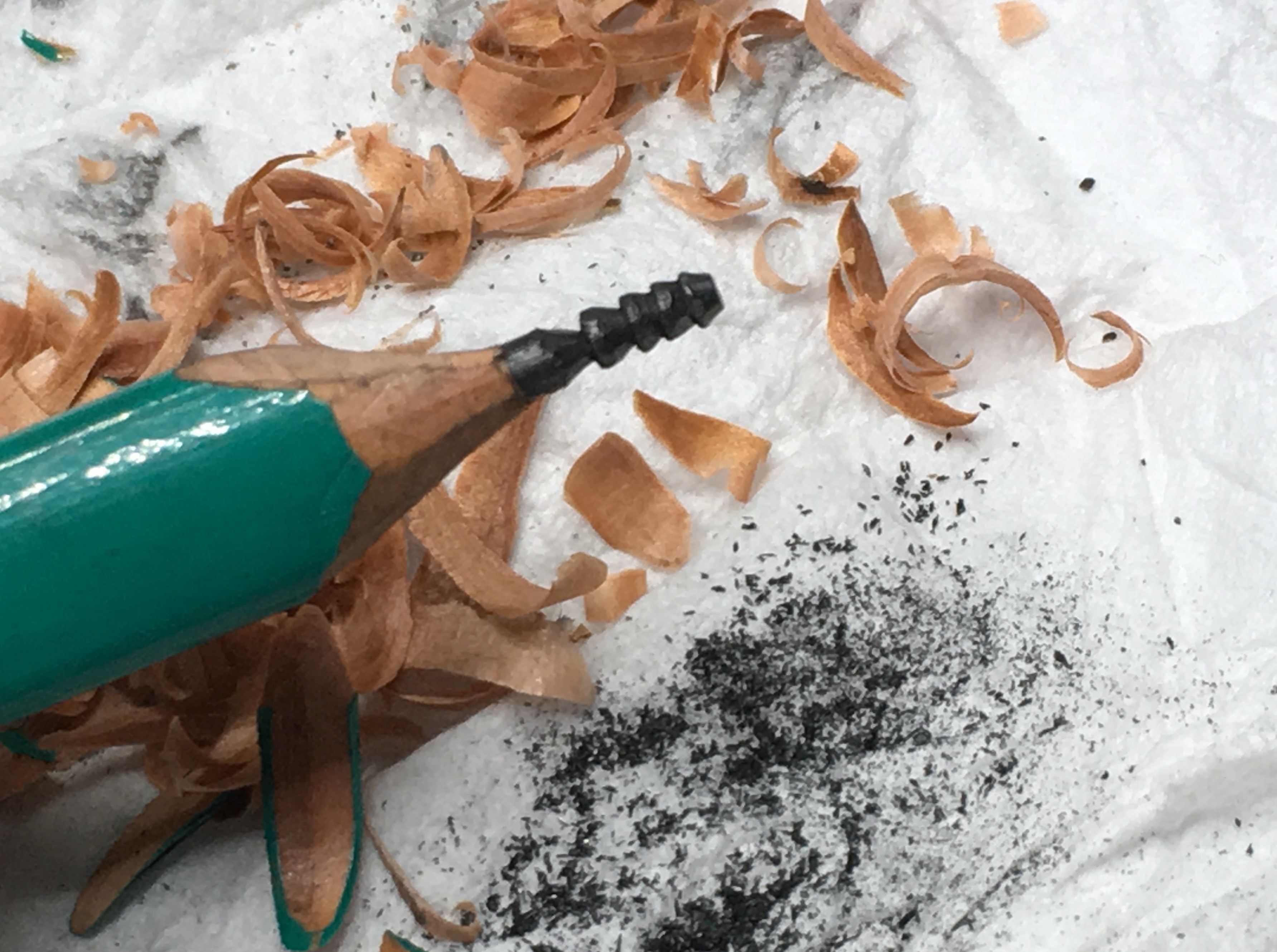

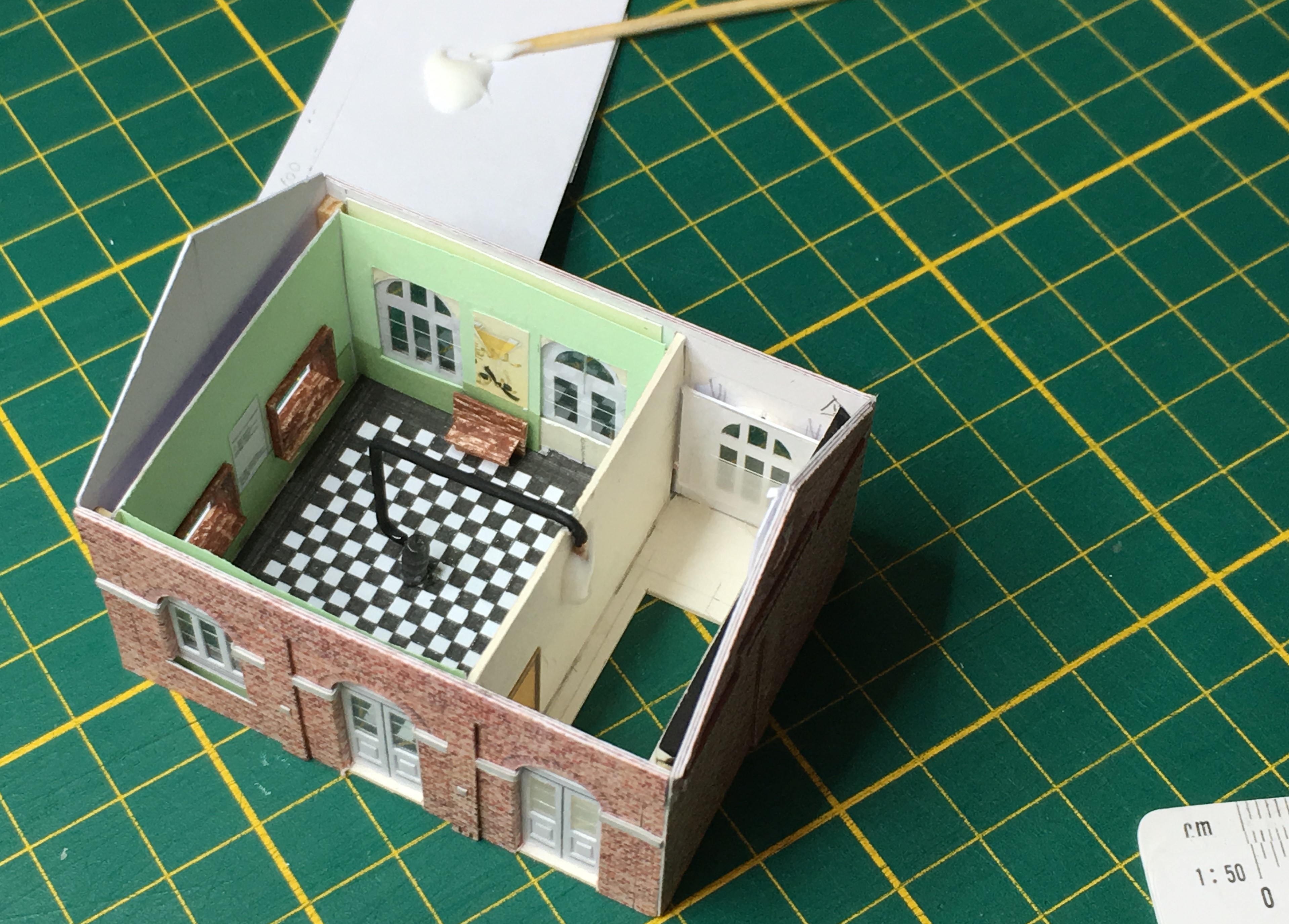

L’air conditionné n’étant pas encore d’usage courant, il a fallu s’occuper du poêle et de son tuyau vers la cheminée … C’est alors que, pendant quelques heures, je me suis découvert un certain plaisir à sculpter une mine de crayon. Plusieurs tentatives furent nécessaires…
Il paraît que je vais trop loin !!! (pour une fois que je m’amusais …)

Ajout de quelques décorations, tableaux d’avis, d’ horaires et des bancs d’attente car on est dans la salle des pas perdus (*).
(*) Je n’ai jamais compris si c’était la salle de ceux qui ne se sont pas perdus, ou la salle des pas (des foulées) qu’on perdait à attendre ???

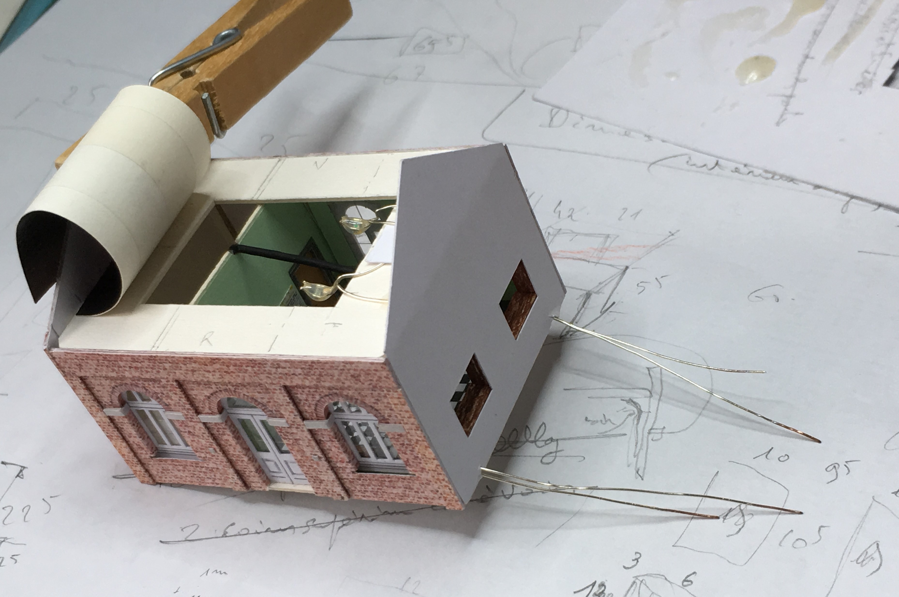

Après avoir installé une LED, j’ai constaté qu’elle créait une très grosse ombre du tuyau de poêle. Une 2ème LED a résolu le problème. Les fils descendent dans le double mur des guichets et sortent à la base du bâtiment. Mais cet endroit va me créer beaucoup de difficultés pour les alignements lors de l’assemblage des deux bâtiments (haut et bas). Pour ne pas me piéger d’avantage, je vais défaire et changer l’endroit où les fils vont sortir. (On n’a jamais fini) (et je ne fais que commencer !).
Je suis occupé à assembler le corps central (à 2 étages) mais (encore une fois pour ne pas me piéger) je passe pas mal de temps à réfléchir à l’ordre des chose à faire et à l’ordre des éléments à mettre en place, et à celles à pouvoir laisser pour plus tard, comme par exemple les seuils de fenêtre plus saillants que les pilastres.
