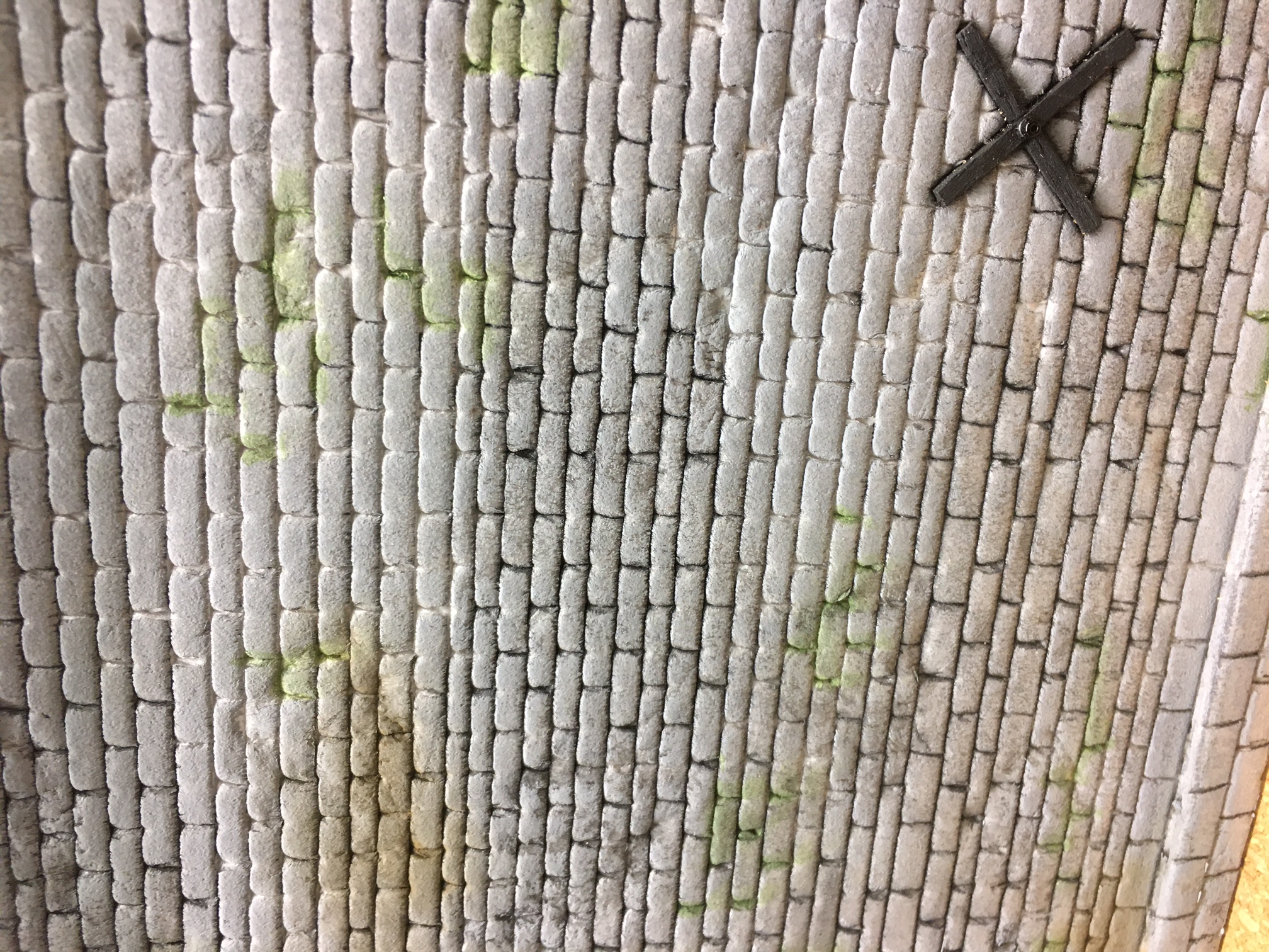

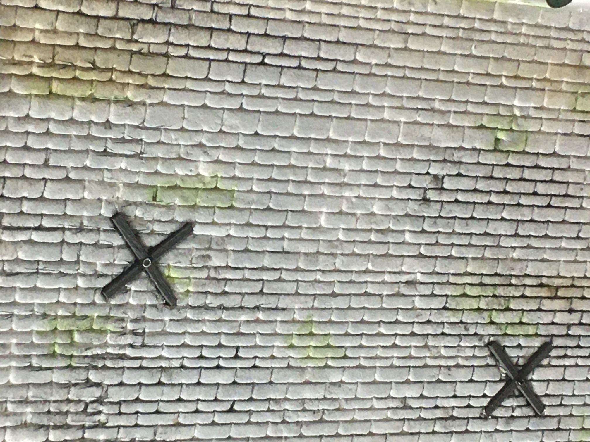

- Messages : 869
fameux travail !
je n'ai pas beaucoup d'expériences en la matière, mais j'ai aussi peint un mur de pierres taillé dans une sorte de dépron. Avant la première peinture, j'ai d'abord utilisé une couleur grise diluée que je frotais au fur et à mesure pour les joints. Ensuite j'ai peint dans la couleur voulue mais toujours en frottant plus légèrement les parties peintes.
Bien entendu, je l'ai patiné comme je pouvais
