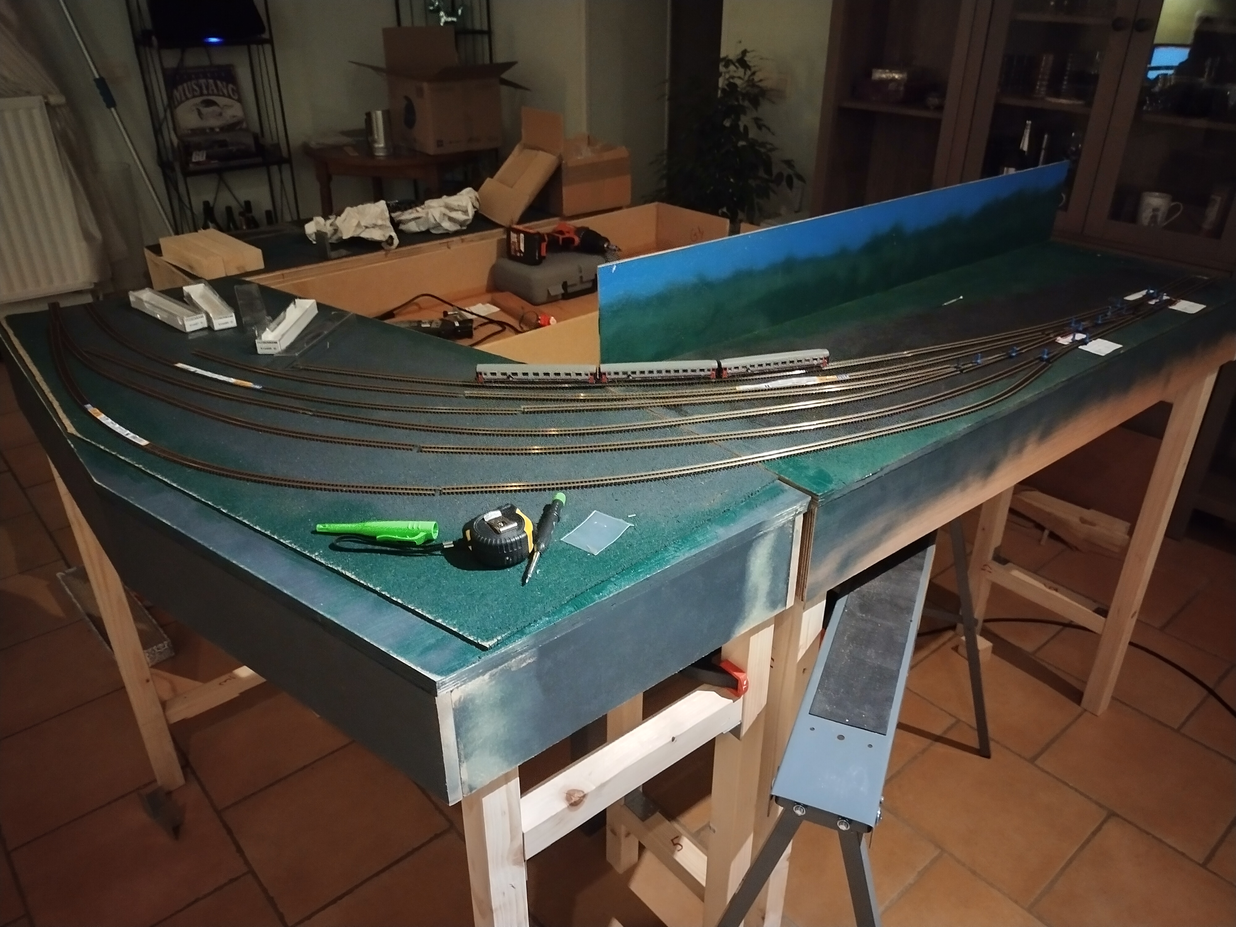

Merci pour vos soutiens, ça a payé j'ai bien avancé ce weekend
Tazoonet, je ne fais pas assez confiance aux jupes de 12mm donc j'ai rajouté un cadre pour renforcer + crainte que le plan flèche.
Pour l'anecdote un module de 120*40 était posé sur son petit côté et est tombé au sol. Rien n'a bougé
une seule petite ébrechure sur un coin de mdf. Ca n'arrivera plus j'espère, surtout quand rail et décor posés
Bref aiguilles et cie terminées sur le premier module.
Renfort placé (en laissant une belle marge pour les moteurs sous le plan) + emplacement pieds et montage.
Premier jet pour disposition des voies sur les deux modules, l'idée étant d'optimiser au mieux les rayons de courbure en gardant de la marge entre les voies.
Le bâtiment de gare sera placé à la place du mètre et crayon (mais je vais changer je pense, la mettre en arrière plan, et les voies rapides seront alors en avant plan)
Pas encore d'essai électrique, prochaine étape.

Re: Le train est en marche 🚋
Beau boulot....Bon courage pour la suite !
- Messages : 1814
Cela progresse.
