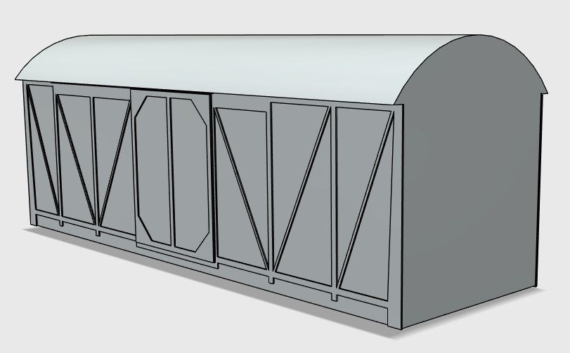

Comme je disais, l'arrondi des toit est de loin le moins simple.
Personnellement, j'avais même pensé à du tube PVC à refendre, ou des profils demi-ronds comme utilisés par les étudiant en architecture, pour les maquettes.
Comme le cintrage doit être +/- pareil, sur ce type de wagons, ça simplifierait le boulot.
Ou alors, une pièce maîtresse comme ça (quand il sera fini), et des tirages résine, si le prix est trop élevé.

Ah oui quand même :shock: Qui parlait de malade ? :lol:
Sans blague très beau résultat. Ca promet pour la suite.
Re: plans SNCB/COLIS
oui mais ici, ça fait quand même 52 mm de long ;)
