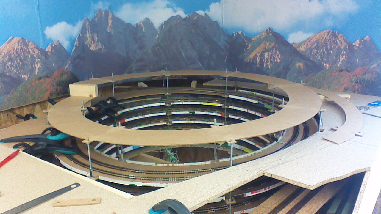

Modifications en cours , j'ai tenue compte de vos commentaires sur certaines choses comme l'accès pour la rampe hélicoïdale, déplacer les modules de rétro , supprimer le dépôt :o , supprimer la rampe hélicoïdale de la voie unique :o , supprimer la rampe hélicoïdale du car système :o , mais que reste t il me dirais vous Ben ....il faudra être un peut patient ...... :mrgreen:
Quelques photos
Apport du bandeau de face du réseau
Comme dit notre ami CASTOR faire et défaire c'est toujours du travail , ça avance tout de même ;)

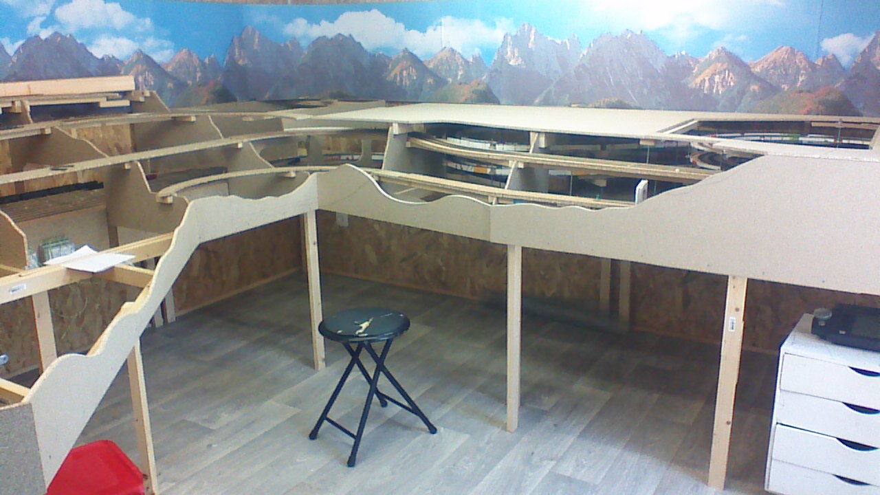

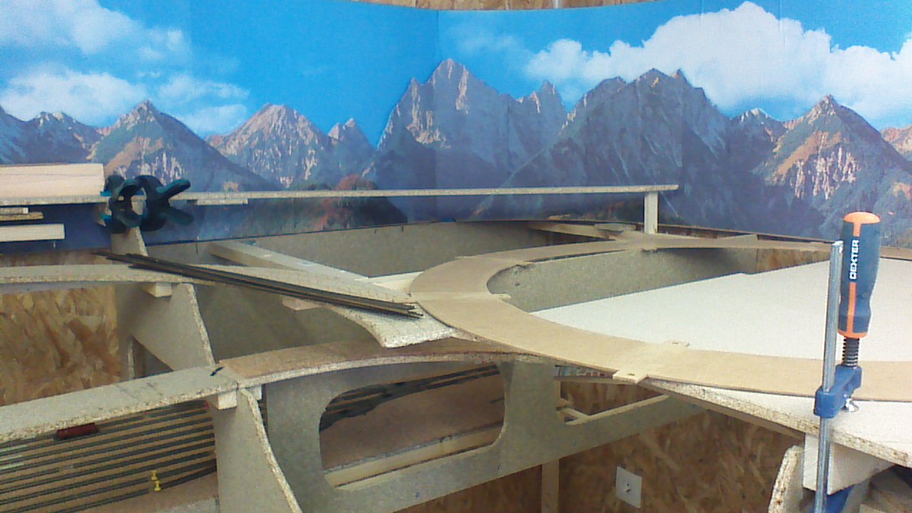

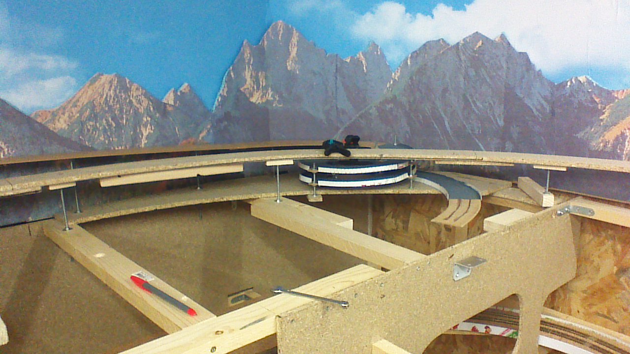

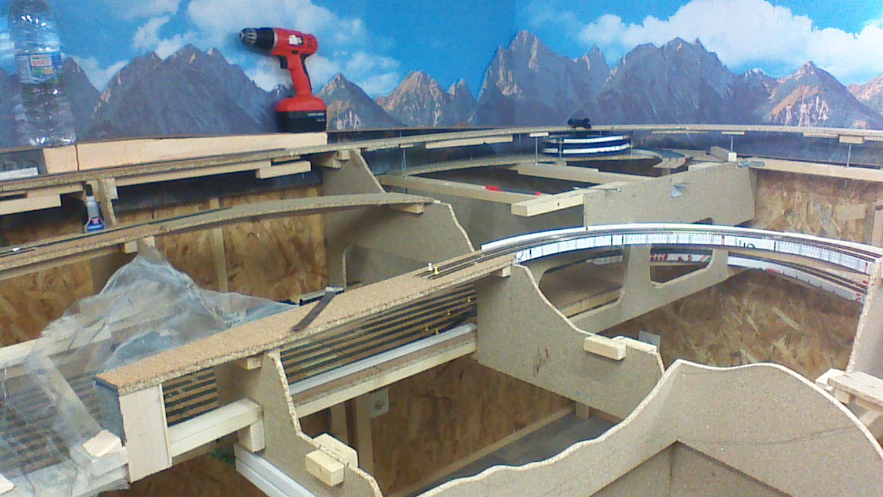

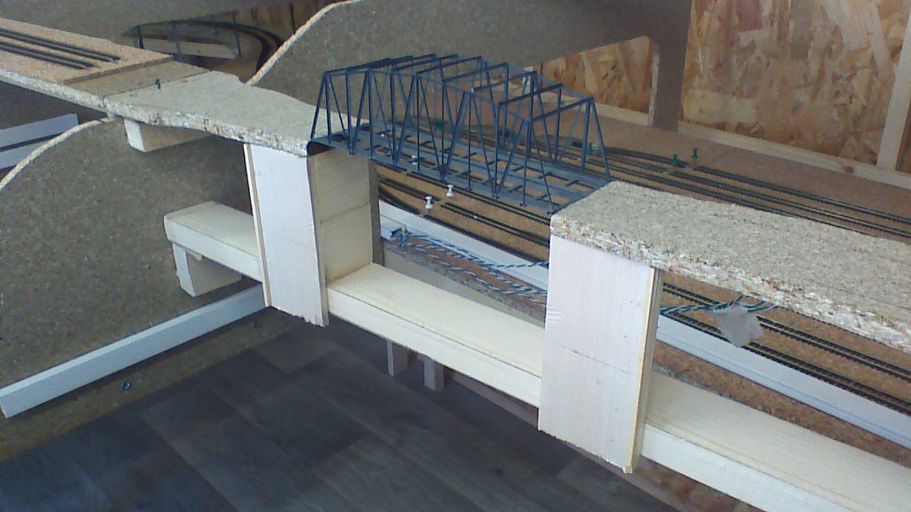

Profitant de quelques jours de congés j'ai avancé sur mes petites modifications
Quelques photos bien plus parlantes

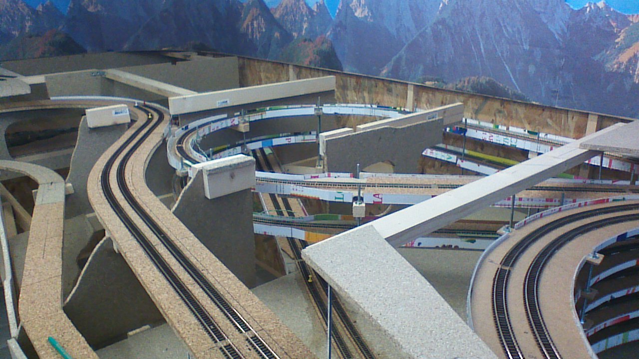

J'ai supprimer la barre de renfort qui devait soutenir le dépôt , puis raccorder la rampe hélicoïdale sur le plan de gare , j'ai fait une grosse erreurs de calcul de 15 mm entre la hauteur du haut de la rampe et la jonction du plan de gare tout est OK maintenant
Ayant supprimer la rampe hélicoïdale de la voie unique il me fallait en refaire donc l'idée était de la faire mais dans la continuité de celle existante 8-)
Ensuite j'ai aussi modifier l'autre cotè ou il y avait l'ancienne rampe hélicoïdale et le CSF ce qui permet de gagner de la place pour l'implantation de la gare , la ville exct....
quand au dépôt il ne sera pas sur le réseau il me reste de la place pour le faire mais cela sera pour plus tard futur dimensions 1830x600 ;)

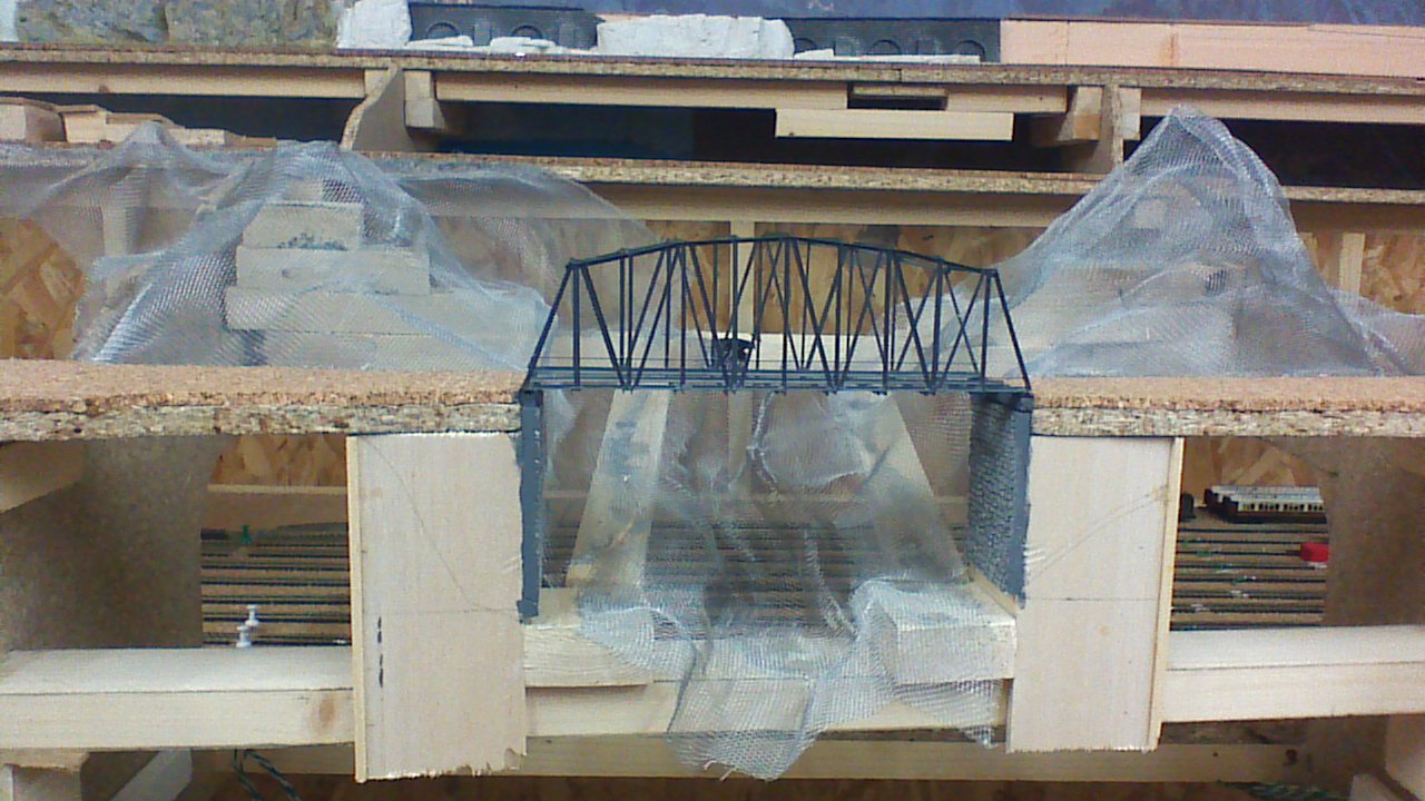

J'ai un peut avancer pas grand chose mise en place d'un pont double voies niveau +30
Puis un peut de relief ....

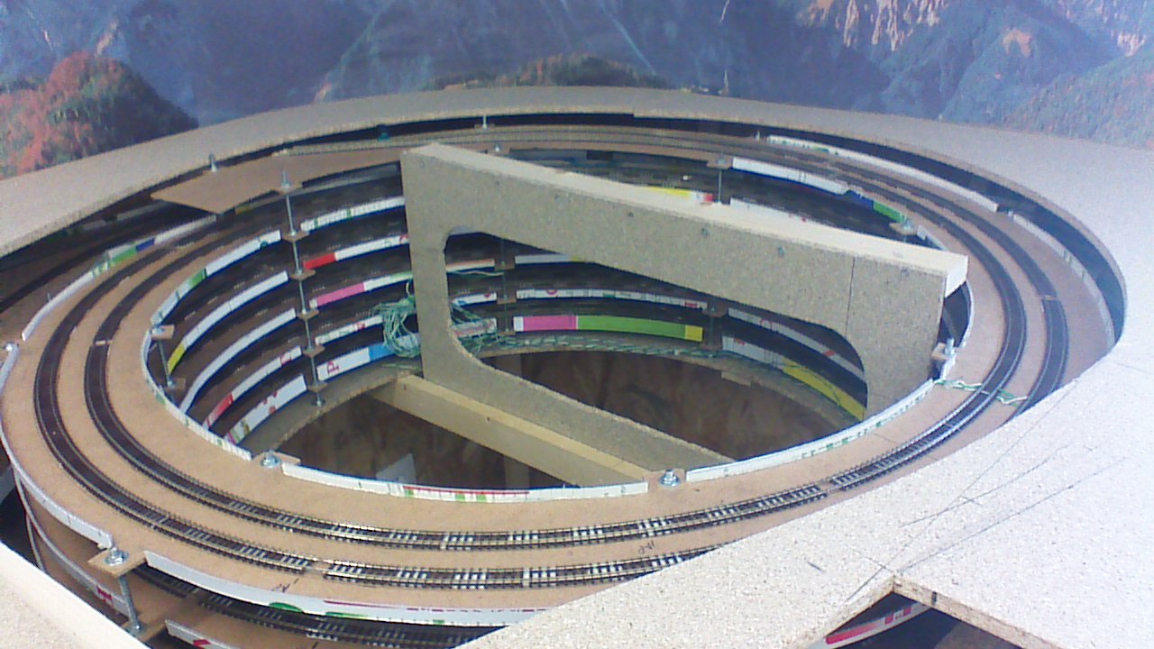

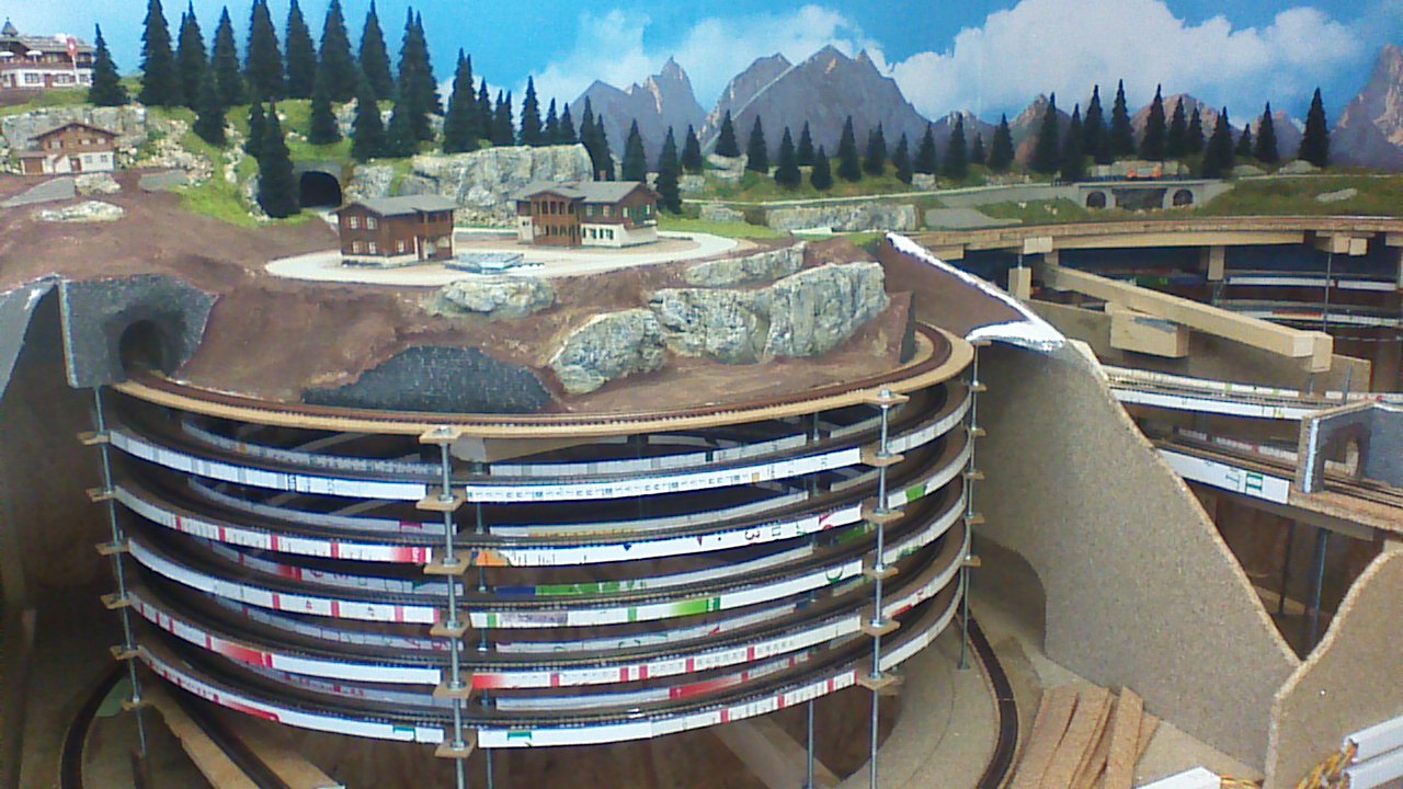

J'ai aussi refait la rampe hélicoïdale du CSF , beaucoup de modifications mais cela en vaut la peine encore du travail , ponçage, mise en peinture faire le décor de toute la partie arrière bref beaucoup de travail.
Une vue d'ensemble

Très impressionant! A propos de l'hélice du Faller Car System, est-ce-que l'acces est garanti quand le paysage est construit au desus, et par example une voiture tombe sans batterie dans l'hélice?

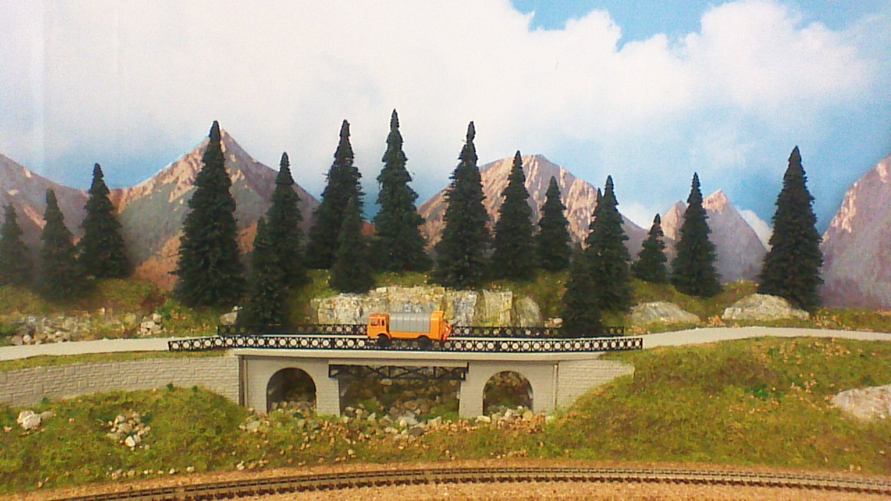

Les vacances sont déjà finie , donc retour sur le réseau, aujourd'hui le pont est fini il à reçu ses rambardes. Le CS est fini sur cette partie, une vidéo sera faite bientôt

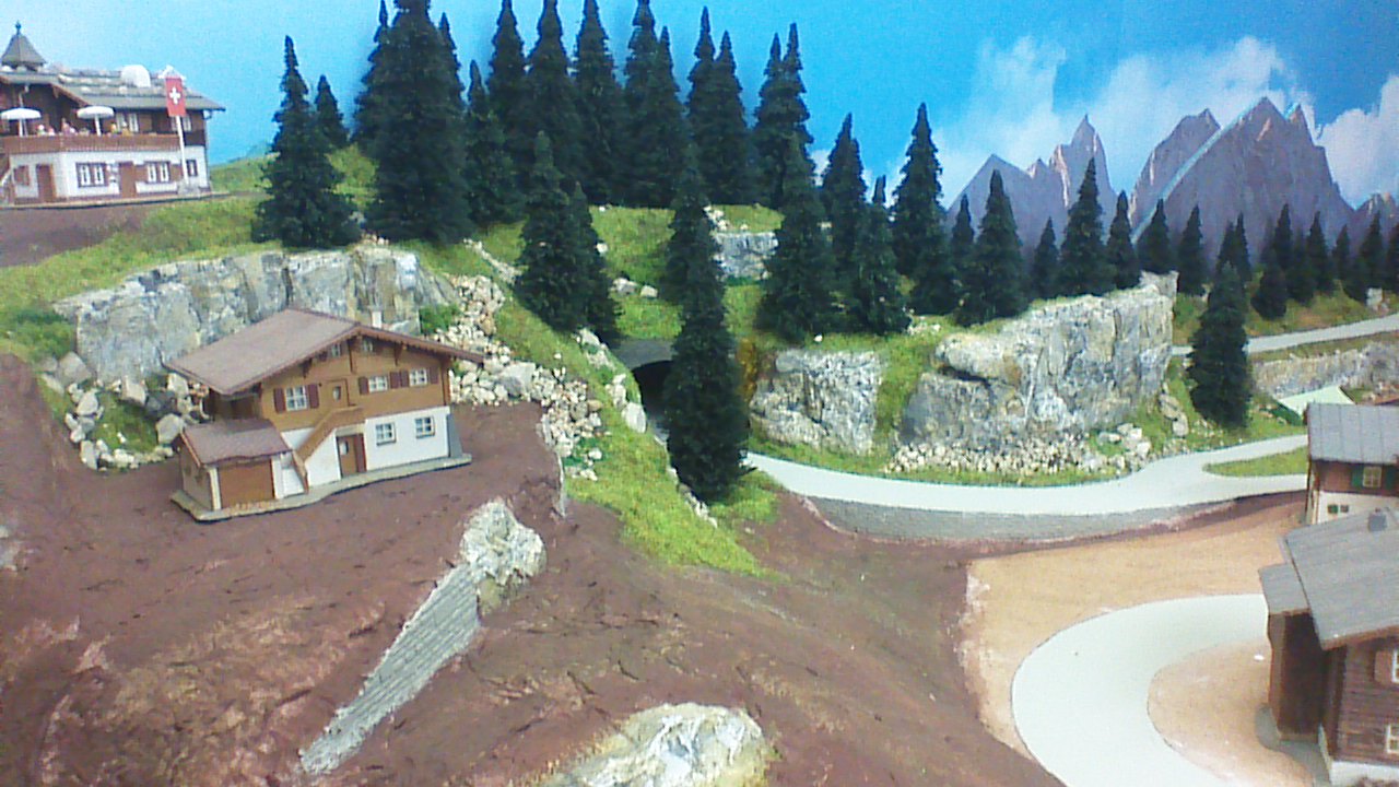

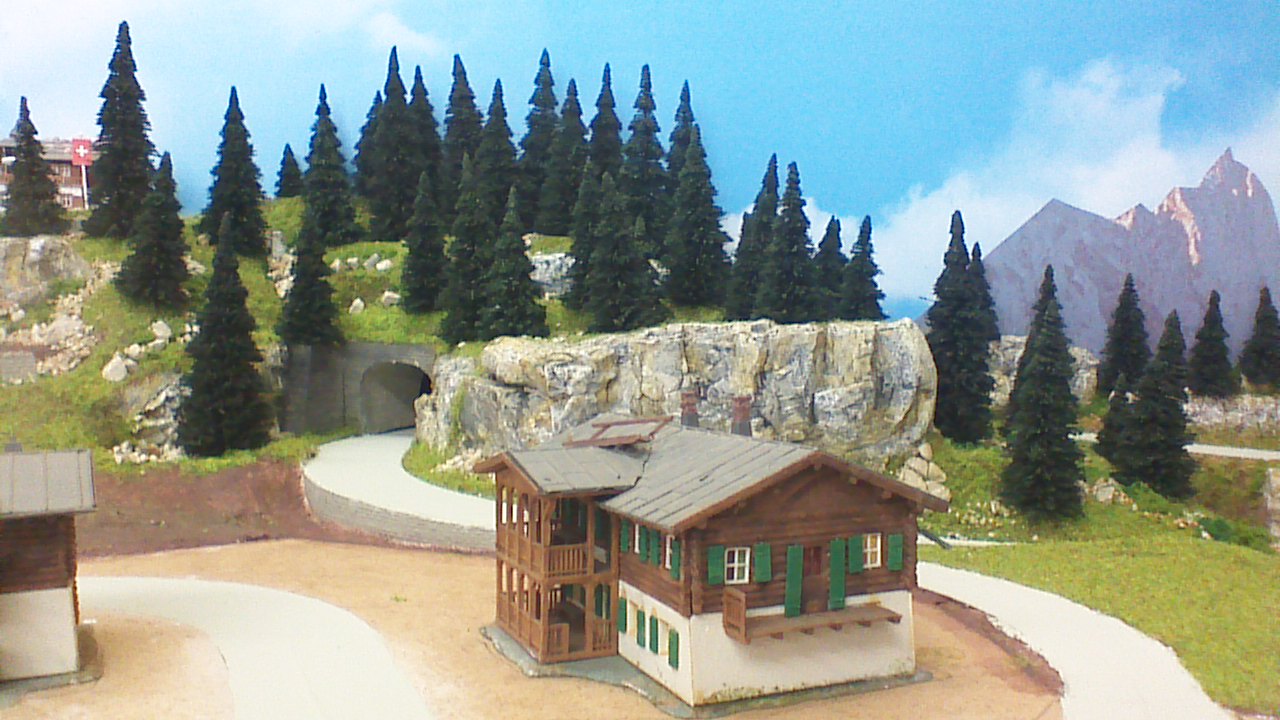

Quelques photos de la mise en situation de la plantation de sapins.
Une vue générale
Il y aura une diversité d'arbres , mais plus tard sur la partie inférieure au niveau de la voie unique type feuillus .
