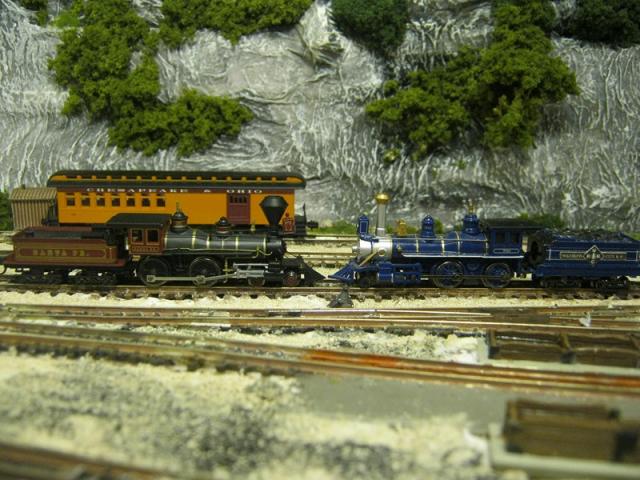

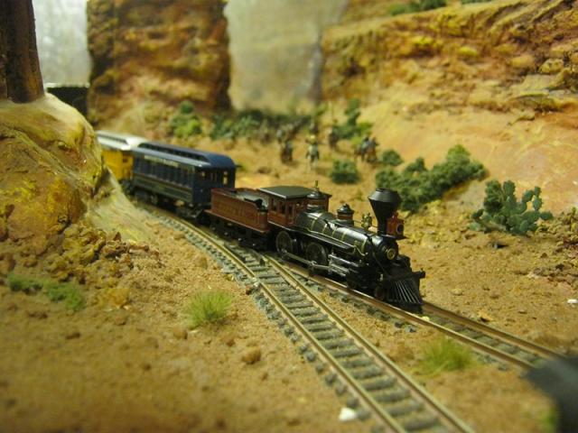

Ma nouvelle Atlas 4-4-0 (en livrée Santa Fé, je l'ai reçue cet après-midi, elle n'a donc pas encore reçu ses marquages W.C.R.R.)
Cette machine est d'une taille assez comparable au modèle Bachmann mais est nettement mieux détaillée.

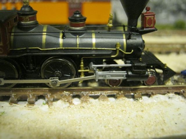

[font=Verdana, Arial, Helvetica, sansserif]L'éclairage est fonctionnel (et nettement moins violent que sur les Mogul Athearn), les pièces rapportées sont très fines (et très fragiles), les conduites de sablières sont particulièrement détaillées.[/font]

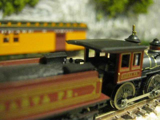

[font=Verdana, Arial, Helvetica, sansserif]Autre point, l'intérieur de l'abri est partiellement dégagé, ce qui permettra d'installer le buste d'un mécano et d'un chauffeur.[/font]

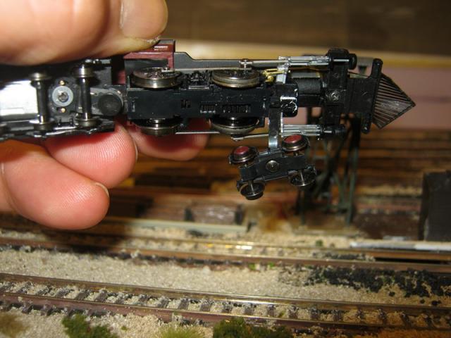

[font=Verdana, Arial, Helvetica, sansserif]Sur Spookshow.net, il était fait mention de soucis avec le bogie avant. Et en effet, lors des premiers tours de circuit, c'est un peu la catastrophe. Le bogie avant déraille à plusieurs endroits du réseau sans que je parvienne à vraiment trouver un problème au niveau des voies.[/font]
[font=Verdana, Arial, Helvetica, sansserif]Après examen de la loco, je me suis demandé si le problème ne venait pas du bras de maintien du bogie.[/font]
[font=Verdana, Arial, Helvetica, sansserif]Le bogie pivote autour d'un petit axe fixé à l'extrémité d'un bras lui-même mobile tant latéralement que verticalement. Les mouvements de ce bras peuvent être très amples comme sur la photo ci-dessous [/font]

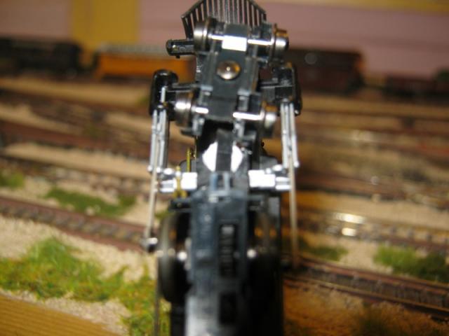

[font=Verdana, Arial, Helvetica, sansserif]J'ai disposé une petite boule de PAT-A-FIX sous le chassis pour bloquer les mouvements de ce bras mobile. [/font]
[font=Verdana, Arial, Helvetica, sansserif]Image[/font]
[font=Verdana, Arial, Helvetica, sansserif]Lorsque j'ai re-testé la loco ainsi "modifiée" j'ai eu la bonne surprise de ne plus connaître aucun déraillement du bogie. Il s'agissait donc bien de mouvements parasites de ce bas mobile à l'origine des déraillements.[/font]

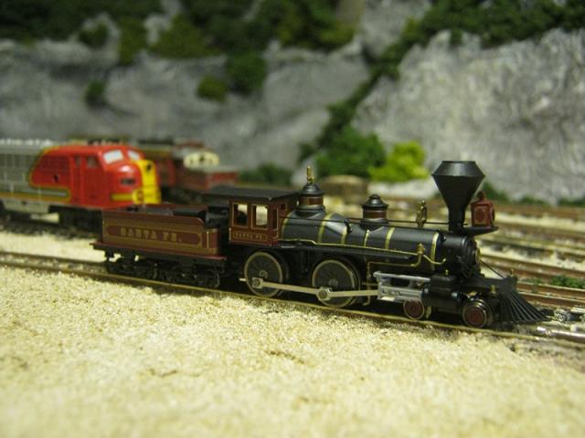

[font=Verdana, Arial, Helvetica, sansserif]Quelques autres photos avant une prochaine vidéo[/font]

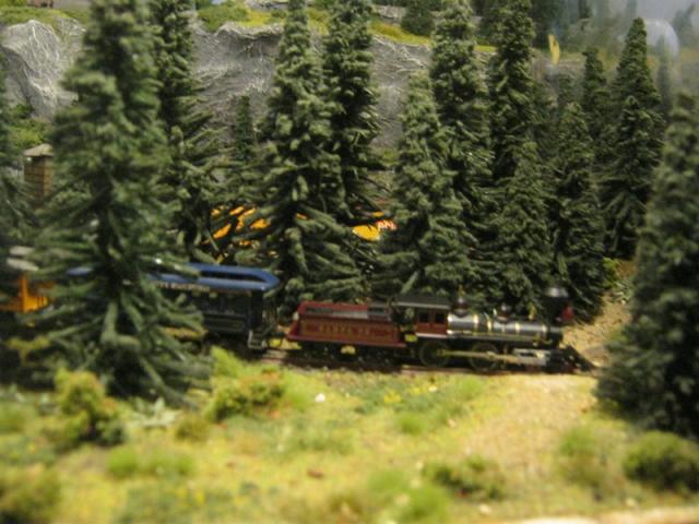

La nouvelle loco a changé de propriétaire et fait maintenant partie du parc du Western City Railroad
Pour une fois, j'ai fait dans la sobriété.
En gros plan, la légère différence de couleur entre le tender et le fond du marquage est évidente, mais à distance normale comme sur la photo précédente, c'est à peine perceptible.
