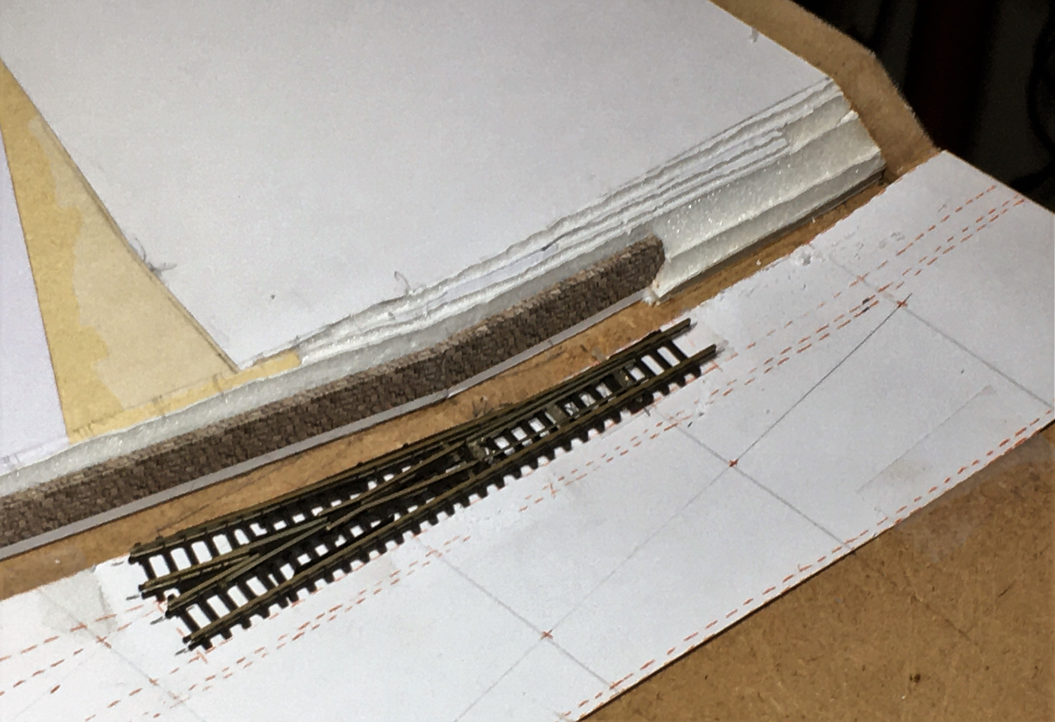

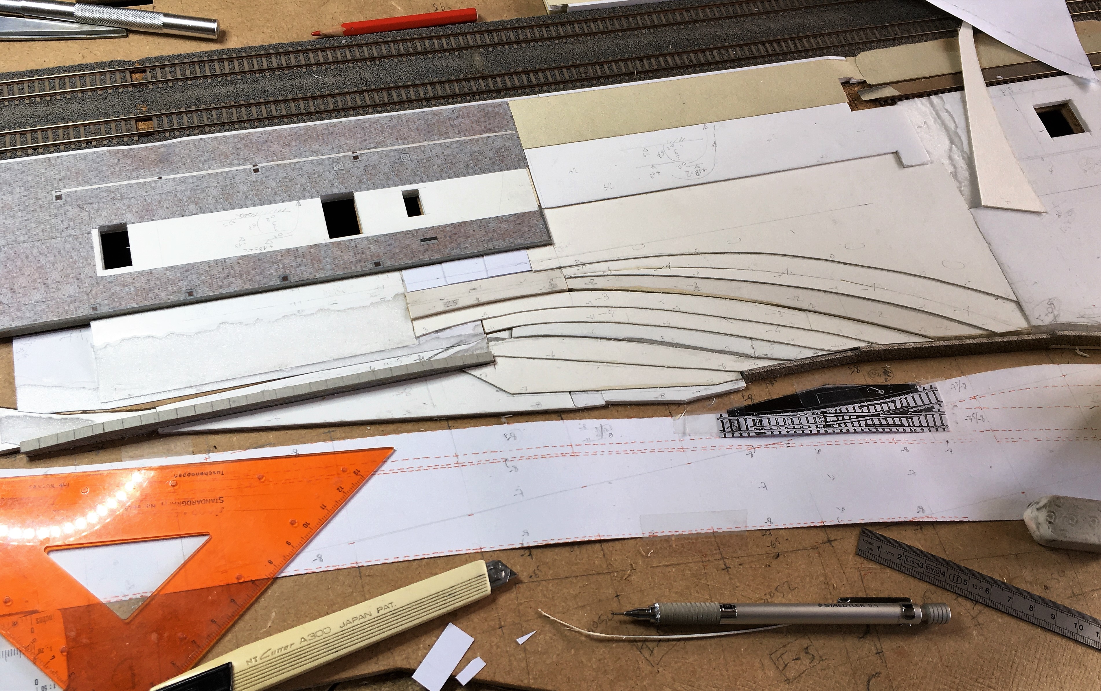

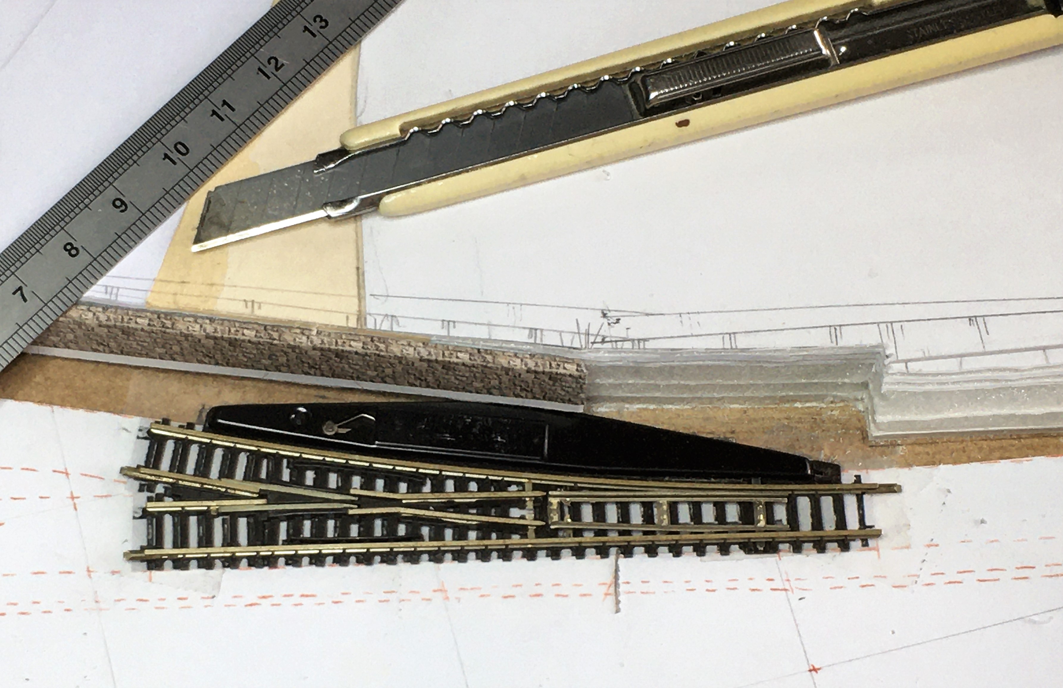

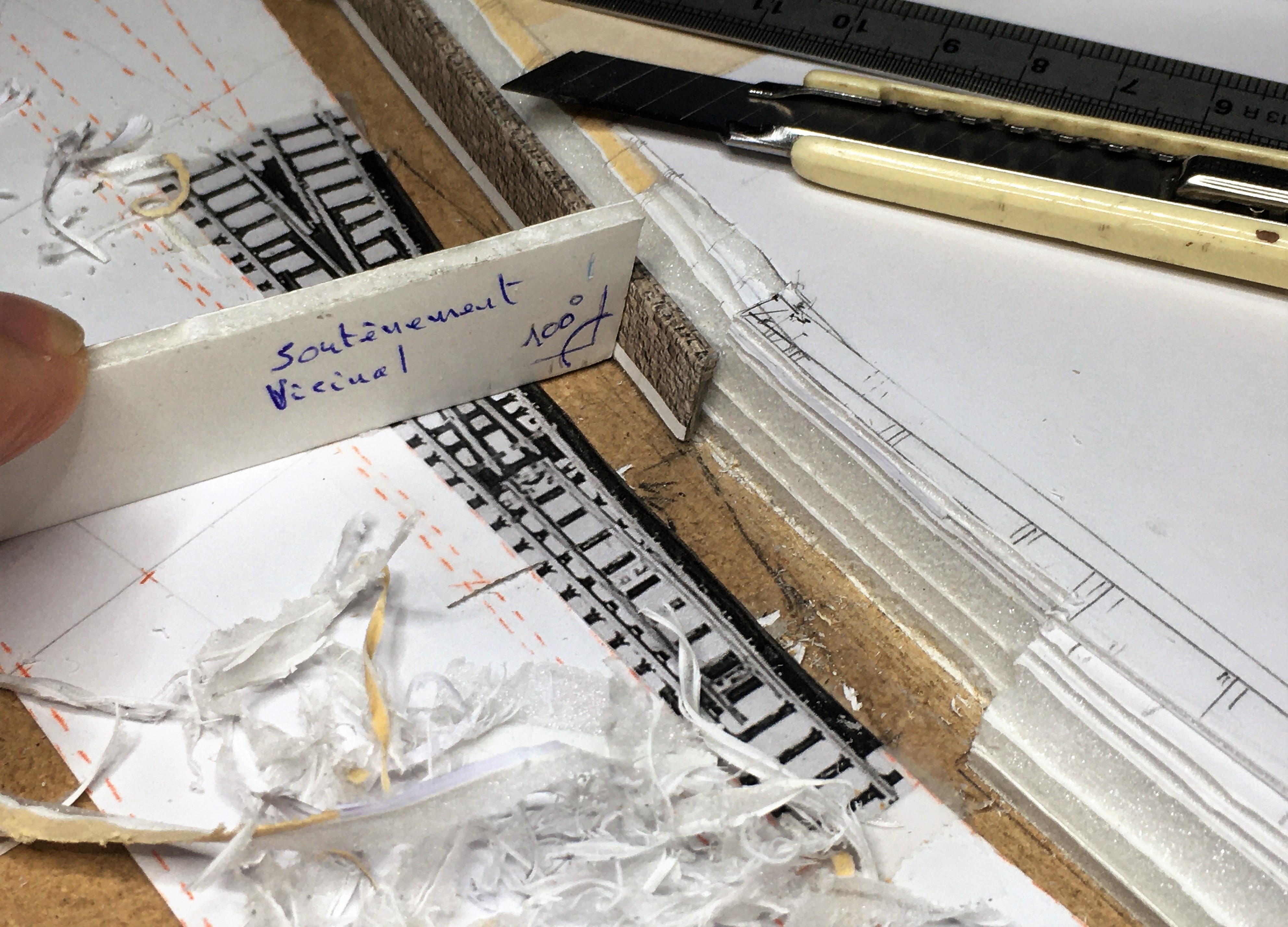

Bonjour ou bonsoir chers tous,

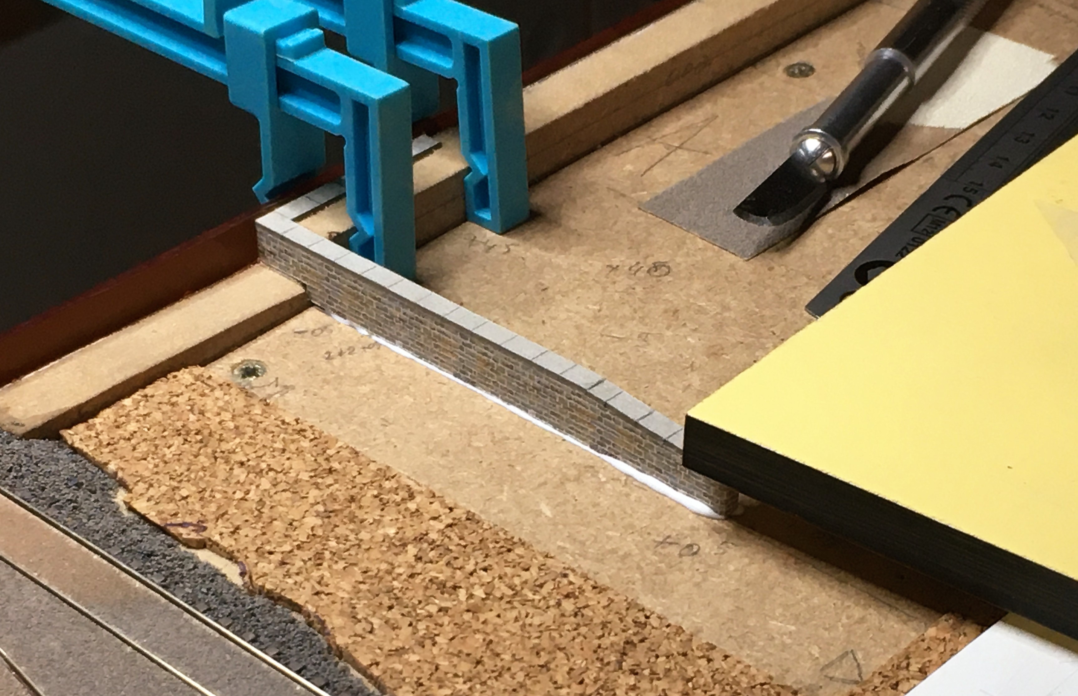

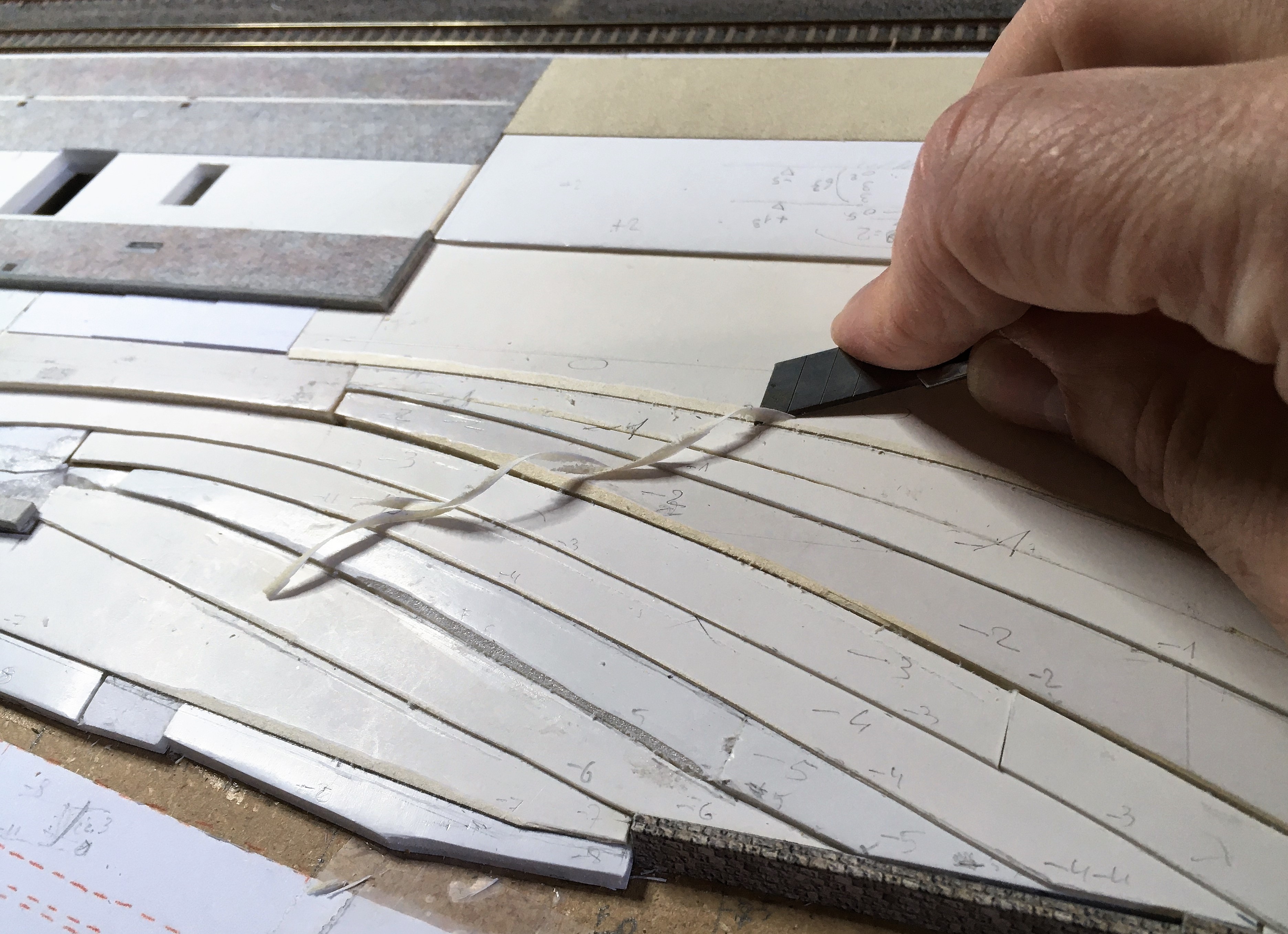

Les grands travaux de terrassements entre les lignes ferrées sont terminés. Cela peut être un bon moment pour une petite publication.

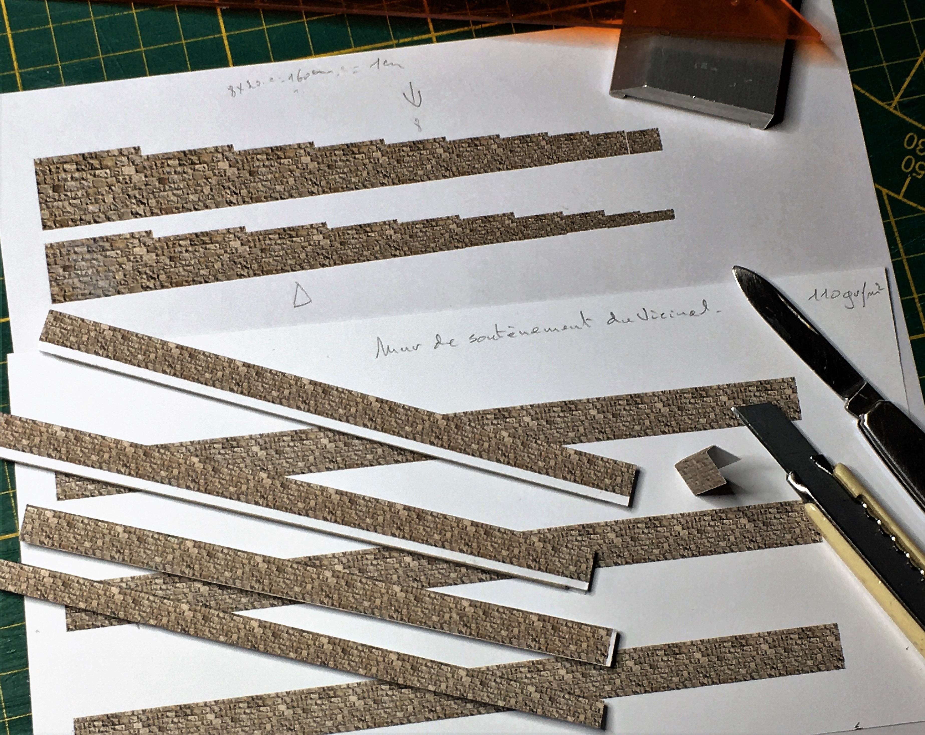

La configuration du terrain a nécessité la construction de plusieurs murs de soutènement pour accueillir les activités autour de la gare. Les murs construits par la SNCV n’ont pas le même appareillage que ceux des murs déjà construits par les Chemins de Fer de l’ Etat Belge. Après recherche d’un look adéquat, ils ont été construits ‘’au mètre’’.
Une fois (B
) mise à l’échelle, la 3e dimension (celle relative aux hauteurs), semble bien moins marquée qu’en se promenant dans la réalité. C’est légèrement décevant mais, respectueux de la réalité, je ne l’exagèrerai pas !
Sagesse ou intuition (je ne sais quoi ni pourquoi ?), la mise en place d’une photocopie d’une aiguille Nm (pour le Vicinal) m’a horrifié par la grandeur de ‘’la boîte à mécanique’’ qui pénétrerait sous le mur de soutènement… Cet appendice disgracieux a vite disparu sous mon cutter et a permis une fin correcte du mur.
Malgré les calculs de niveaux des terres, les murs m’ont aidé à bien visualiser les mouvements de terre et les pentes, ici, sous la surface, traitées en ‘’courbes de niveau’’. Celles-ci ont été généreusement chanfreinées pour disparaître sous la surface vue.
Du côté Est du Diorama-Module, la mise en place de la voie vicinale serpentant et en pente, m’a aidé pour les mouvements de terre et les pentes et talus gauches.
Voilà une bonne étape de faite ….
Il me reste toutes les autres, mais laquelle choisir ? (je sais, je suis gâté) : la voie Vicinale ou la route ?
A plus tard …
RVV.

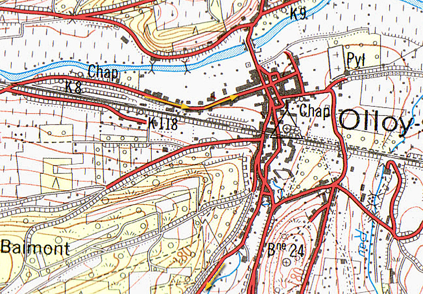

Depuis la gare, le Vicinal part vers l’Est (vers Oignies) en se faufilant entre l’arrière des maisons de la Rue de la Gare et le long de la clôture du site SNCB. Cette voie, grâce à un talus puis une courbe, monte vers un pont au-dessus de la ligne 132 SNCB, (bien avant le 1er passage à niveau du village), puis, grâce à un 2ème pont toujours en pente montante, la voie passe au-dessus de la Rue de la Champagne et part ainsi vers le Sud, par l’arrière des maisons de la Rue des Frères Bouré, puis de celles de la Rue de Baimont.
Ci-dessous, une vue carte-postale d’époque qui montre ce talus (centre de la vue) et le premier pont (‘’sous’’ l’église) puis le talus, toujours en pente, vers le 2ème pont.
Une vue aérienne IGN de juillet 1948, révèle et confirme ce tracé, plus économique, mais moins touristique que celui que tu imaginais.
Sur les actuelles vues de Goo gle Ear th, on devine les traces de ce 2ème talus entre les 2 ponts (parking de 3 voitures).

Pour me souvenir que j'ai quelques cartes d'état-major anciennes, et, bingo sur un feuillet MONS au 1/100 000 de 1933, voici ce que j'avais trouvé On est bons
