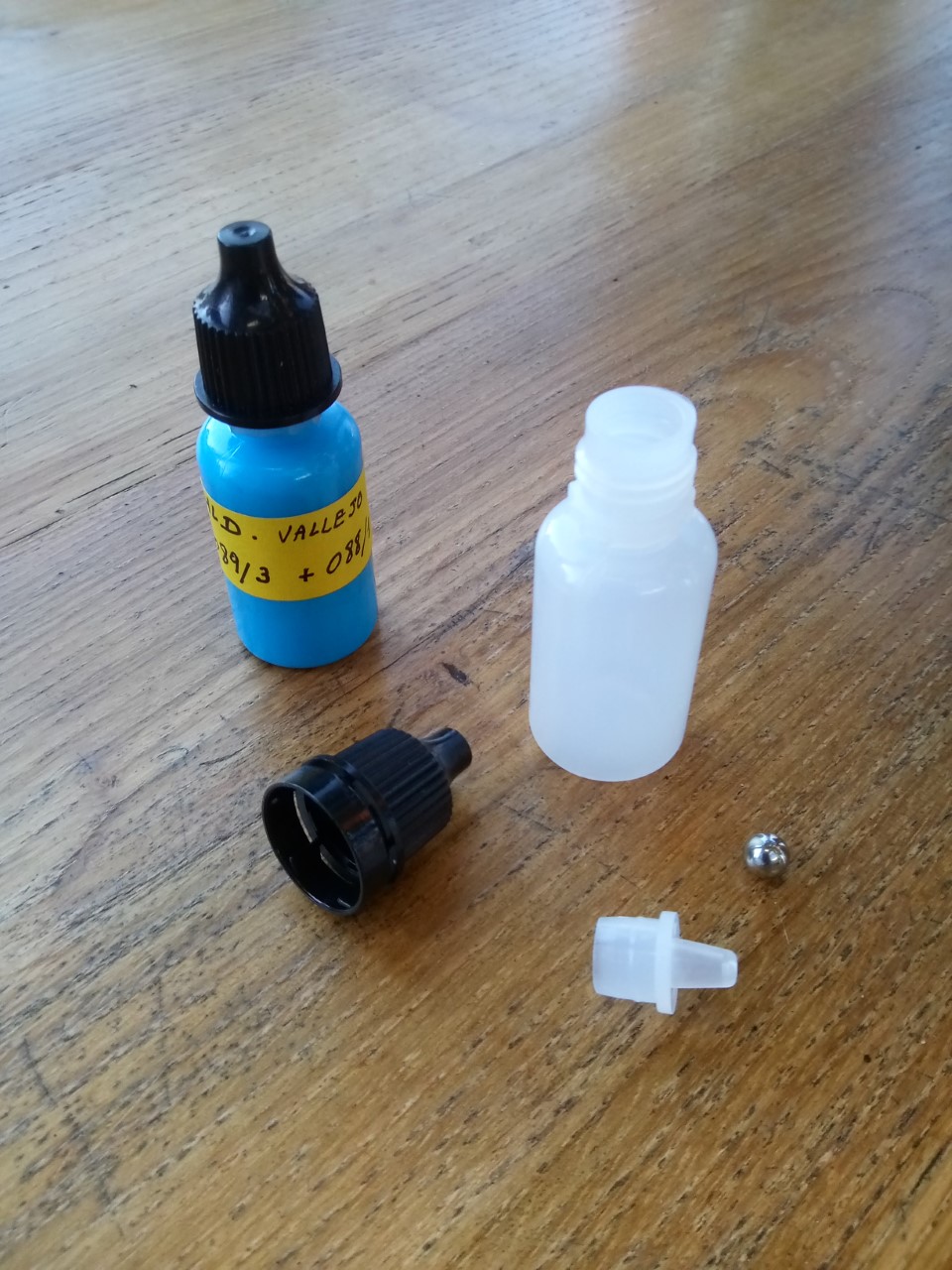

Pour les mélanges inévitables ou les dilutions j'ai acheté sur le net des flacons goutes à goutes de 10 Ml.
J'y ajoute une bille comme conseillé par Jepe.

Bonne solution lorsqu'on a trouvé la teinte tip-top 8-) !

Hello, tu as un lien pour les flacons vides ?

Tout simplement sur amazon en cherchant "flacons compte goutes"
Environ 15€ pour 60 pièces.
