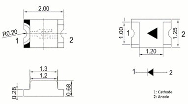

LED PLAN.jpg (56.21 Kio) Consulté 7873 fois
j'ai ajouté 0,2mm à chaque cotes.
Attention que Led1 et TME fournissent des leds comformes au plan ci-dessus (805 type "B").
Led-Magashop livre des leds de 1mm de hauteur (805 type "C").
après quelques recherches, j'ai découvert qu'il existe effectivement en standard 3 hauteurs différentes.
pour éviter tout souci, j'ai tenu compte de la plus haute, soit 1mm
