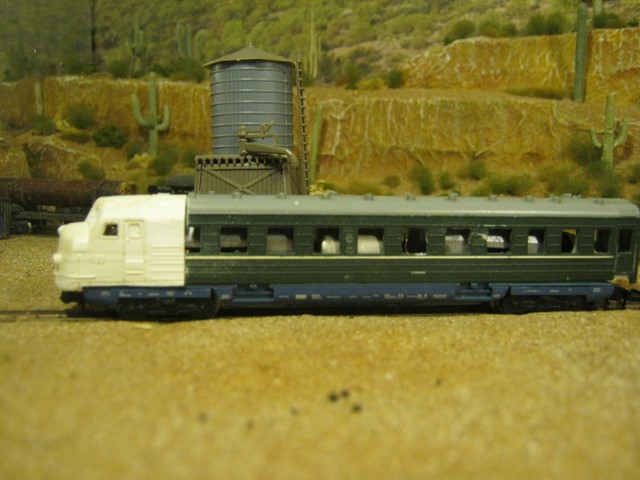

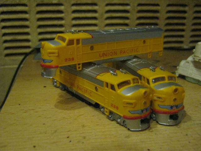

Voilà donc les photos de la "matière première"
Merci à Jepe et André pour la fourniture de ce matériel.
Pour les caisses de FP7, elles sont pour l'instant en attente de châssis motorisés.
Pour les caisses de Série 54, je vais commencer par des essais.
Le plus délicat est de percer les phares. L'épaisseur est importante et je ne retrouve plus mon mini-foret. J'ai donc percé à la dremel ce qui a un peu abîmé le bord des phares.
Voilà ce que cela donnera une fois les caisses coupées et juxtaposées. Pour ne pas avoir une porte-a-faux trop important à l'avant, je dois couper la caisse de voiture voyageurs au milieu d'une fenêtre. Ce trou devra être bouché au Milliput.
Au niveau de la cabine, les fenêtres ont été creusées (sauf celle de la porte), les portes heurtoirs ont été arasés et la grille d'aération après la porte poncée.

Oui mais leur aspect va quand même être un peu modifié pour mieux coller au thème américain.
Tout l'avant va être poncé pour faire disparaître les supports de heurtoirs et les trois phares. Le phare central sera remplacé par un tube en styrène plus volumineux et faisant légèrement saillie sur le dessus du nez, ce qui donnera un aspect plus américain aux cabines.
Les chasses-pierres seront agrandis car un peu court pour un modèle US.
