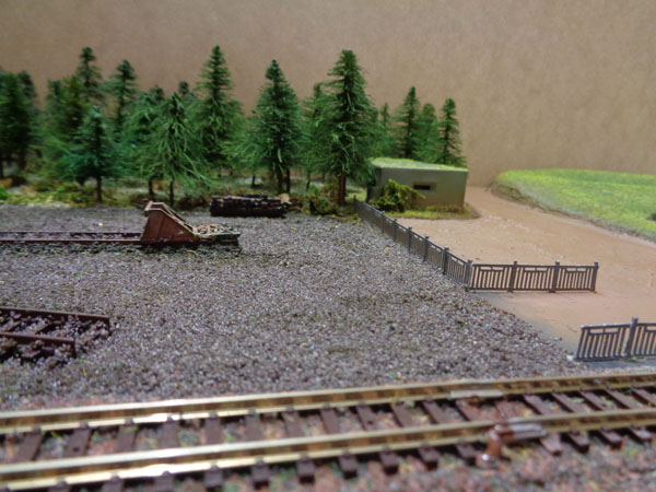

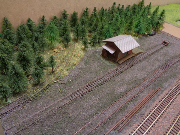

Etant sur plusieurs projets en même temps 8-) , le module avance doucement mais surement.
Voici deux photos.
2014-12-13 (7b).jpg (124.26 Kio) Consulté 6135 fois
On voit bien que les arbres de la foret ont bien poussé (il y en a près d'une centaine !).
Il y a encore plusieurs accessoires qui doivent prendre place sur le site, et notamment des véhicules délabrés à quai devant l'ancien bâtiment.

Bien sur ce lieu est sensé être en Belgique (voir les barrières et le bunker : merci Crafty ;) ).
La partie centrale, le chemin et le passage à niveau ainsi que la praire qui recouvre la partie droite du module avancent également petit à petit.
C'est un réel plaisir de laisser libre cours à son imagination et créer son petit monde à soi.

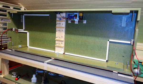

Durant cette semaine de congé (pour moi :lol:) nous avons fini le câblage électrique de notre module. JEPE s'est occupé de l'alimentation électrique des voies. Puis, ensemble, nous avons posé les capteurs infrarouges. Enfin, je me suis occupé de toute la partie électronique gérant le passage à niveau, que nous avons fixée sous le module.
L'idée étant que lorsqu'une des deux barrières infrarouges, placées à chaque extrémité du module, est interrompue, le passage à niveau sonne durant quelques secondes tandis que les feux rouges continuent à clignoter.
Nous apercevons, ci-dessous, dans les goulottes blanches, le câblage d'alimentation des rails.
2015-01-09 Circuit électrique (2b).jpg (61.3 Kio) Consulté 6101 fois

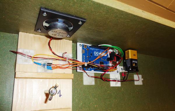

Le passage à niveau est géré avec une carte électronique à programmer logiciellement (Arduino Leonardo) qui reçoit les informations des capteurs infrarouges et qui pilote les LED du signal et le déclenchement de la sonnerie. Cette dernière est gérée par une autre carte électronique (Sparkfun microSD audio) reliée à un haut parleur qui est fixé vers l'avant du module. Le tout étant alimenté par une pile 9V.
2015-01-09 Circuit électrique (1b).jpg (61.31 Kio) Consulté 6101 fois
