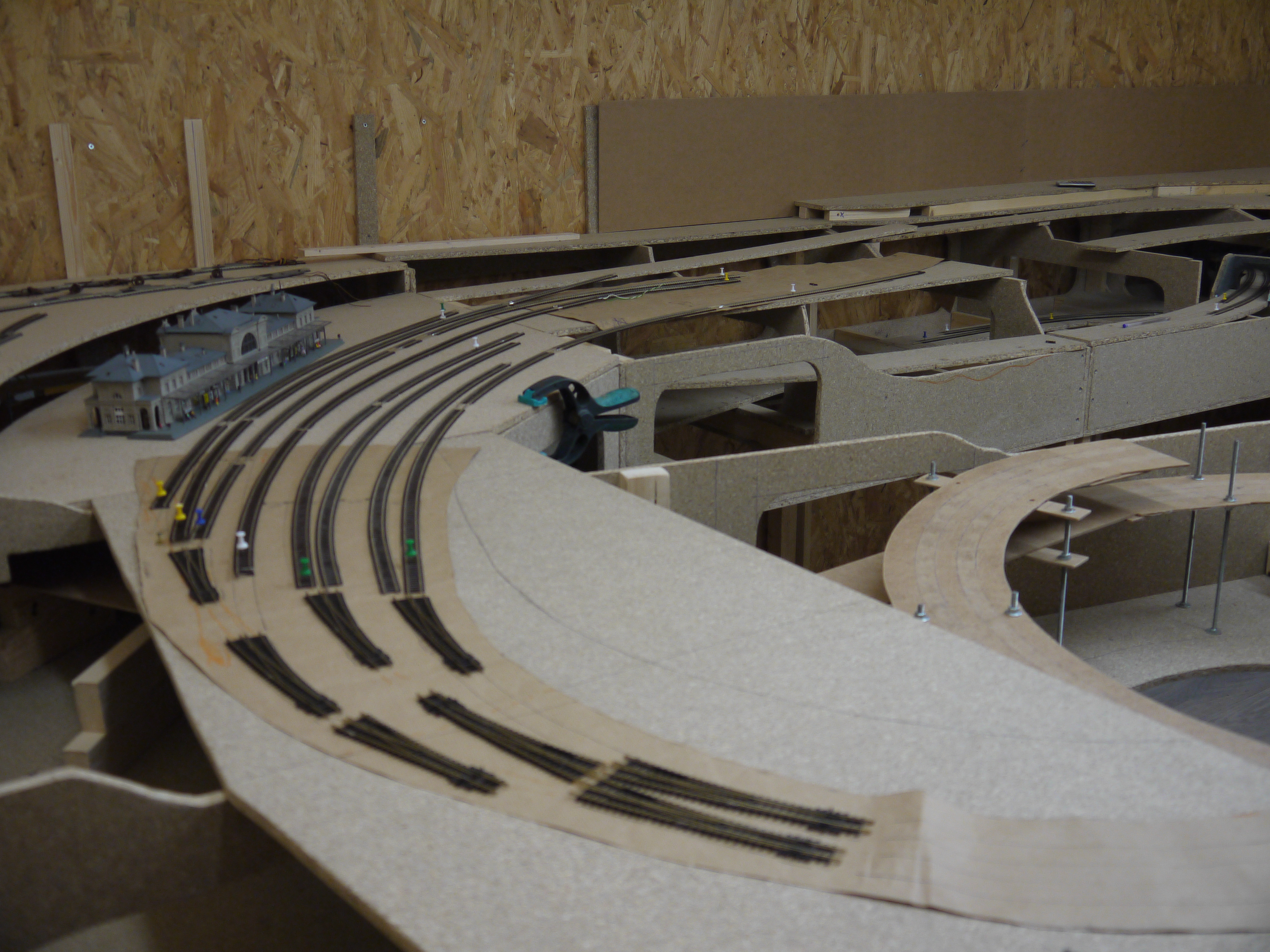

la suite de la menuiserie qui je ne sais pourquoi ma donner bien du mal mais bon voici l'avant dernier module qui formera le G du tour de pièce
sur ce module il reçoit une rampe hélicoïdale et traversera le suivant sur son contour voie de parade . j'ai réutiliser les éléments de l'ancien réseau
faudra donner de des volumes a tout cela :mrgreen:
pour le moment je ne monte aucune voies je fait un montage a blanc pour visualiser la position des voies et des aiguillages surtout sur les renforts pour être sur que tous les servos moteurs passent et leur accessibilité.
je me suis amuser a placer la gare pour voir l'emprise ce trouve ca génial une gare en courbe

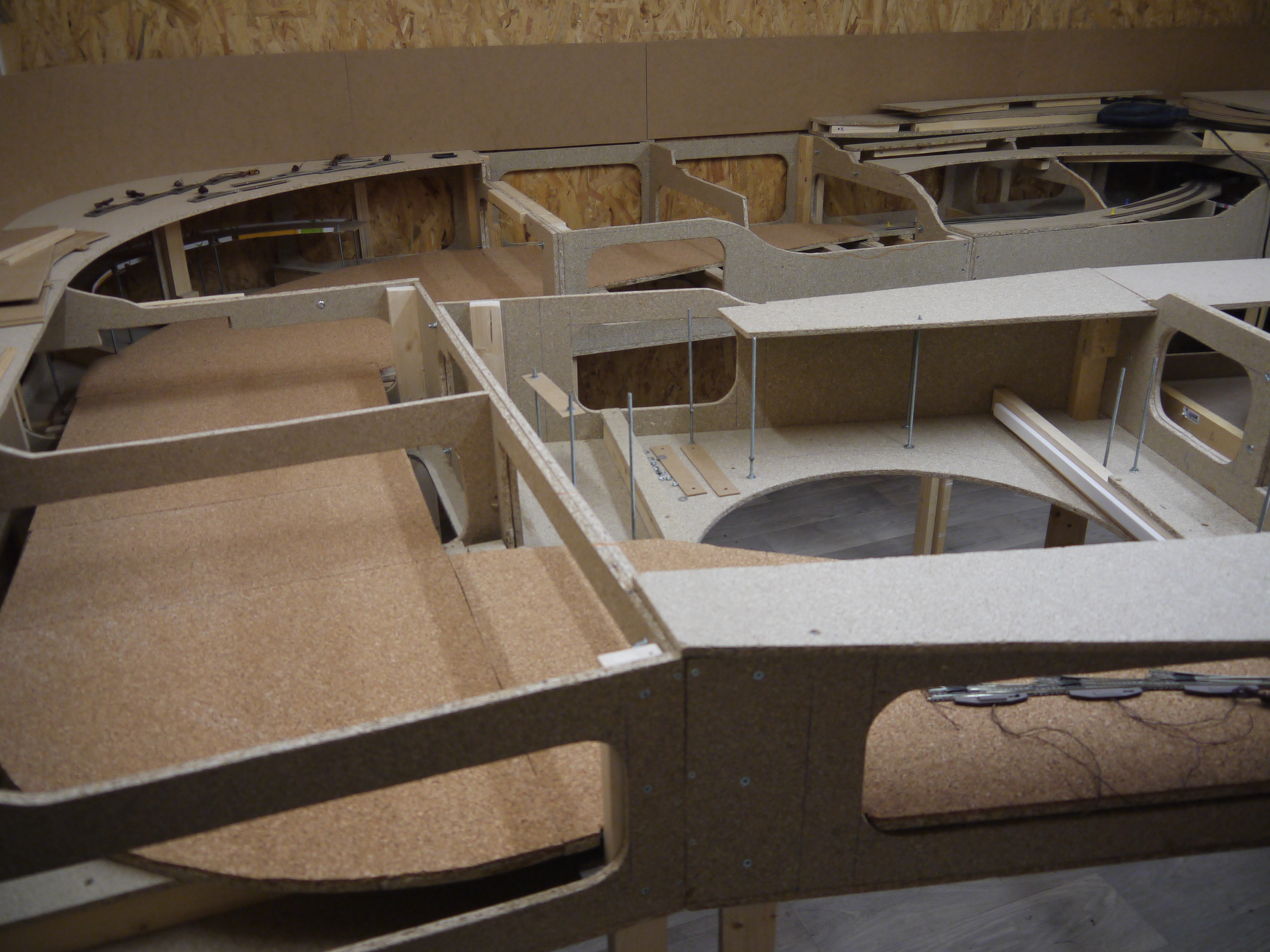

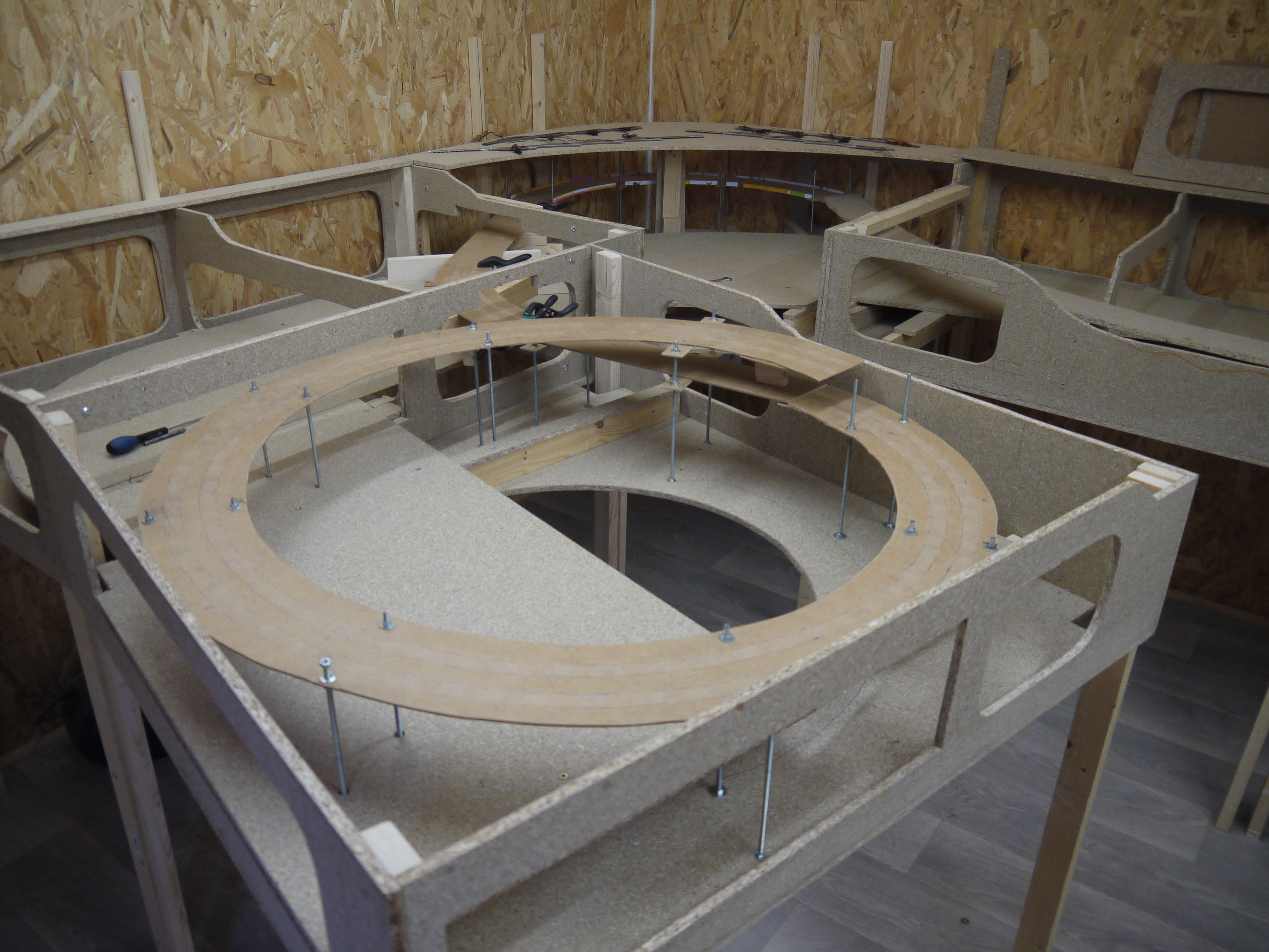

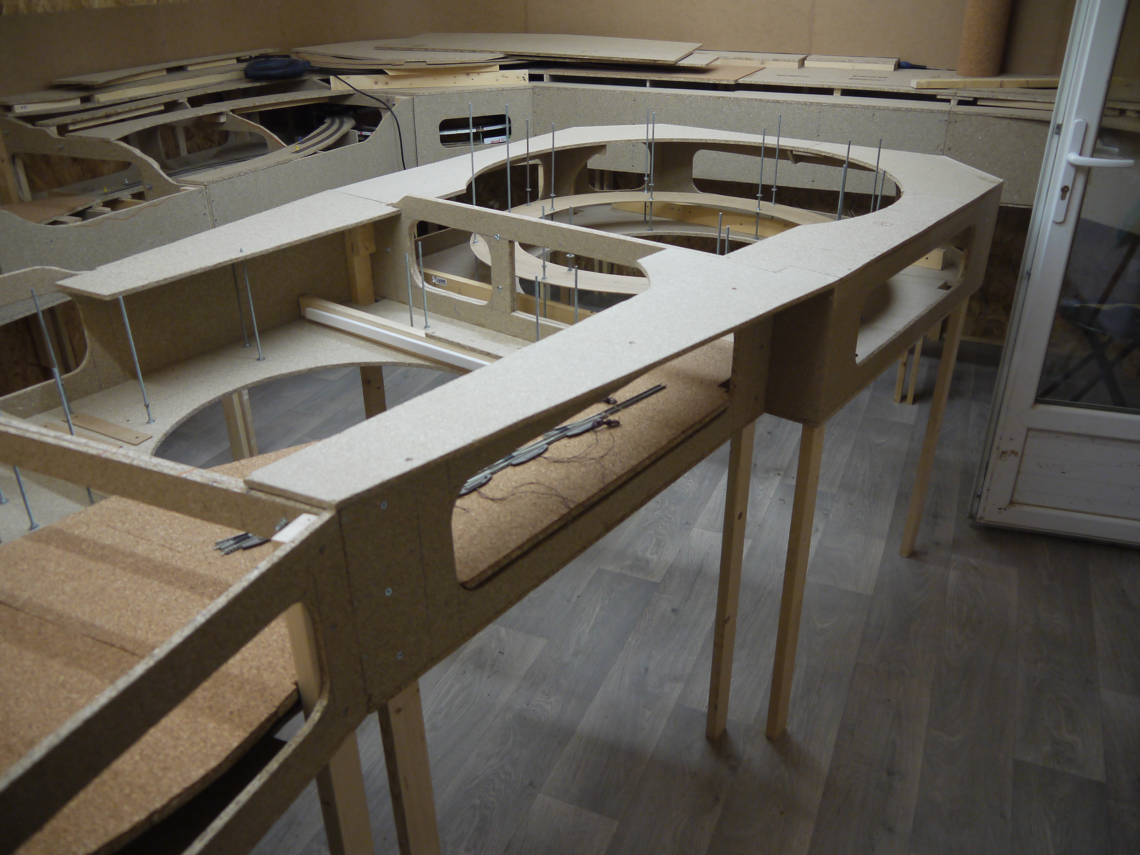

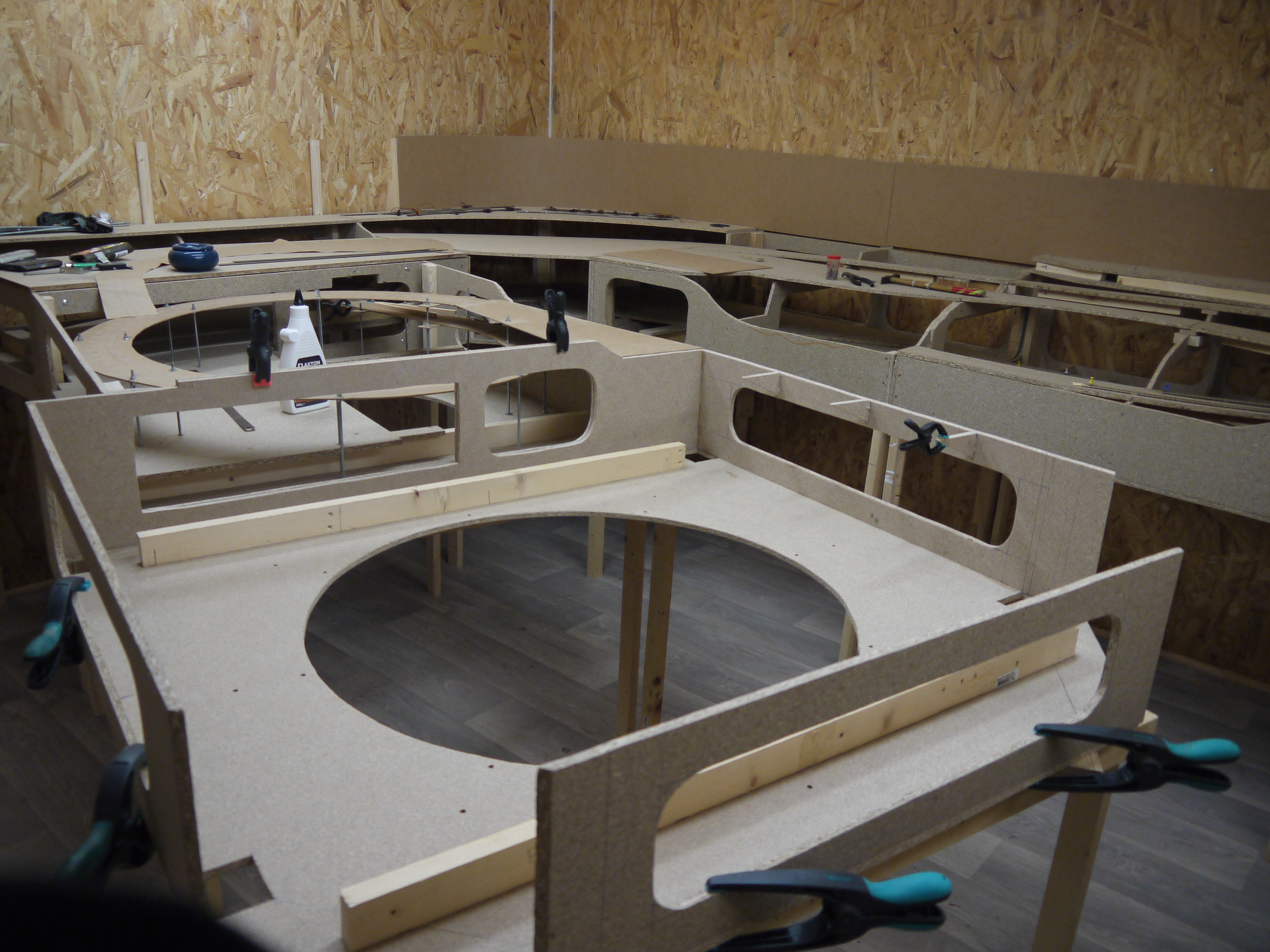

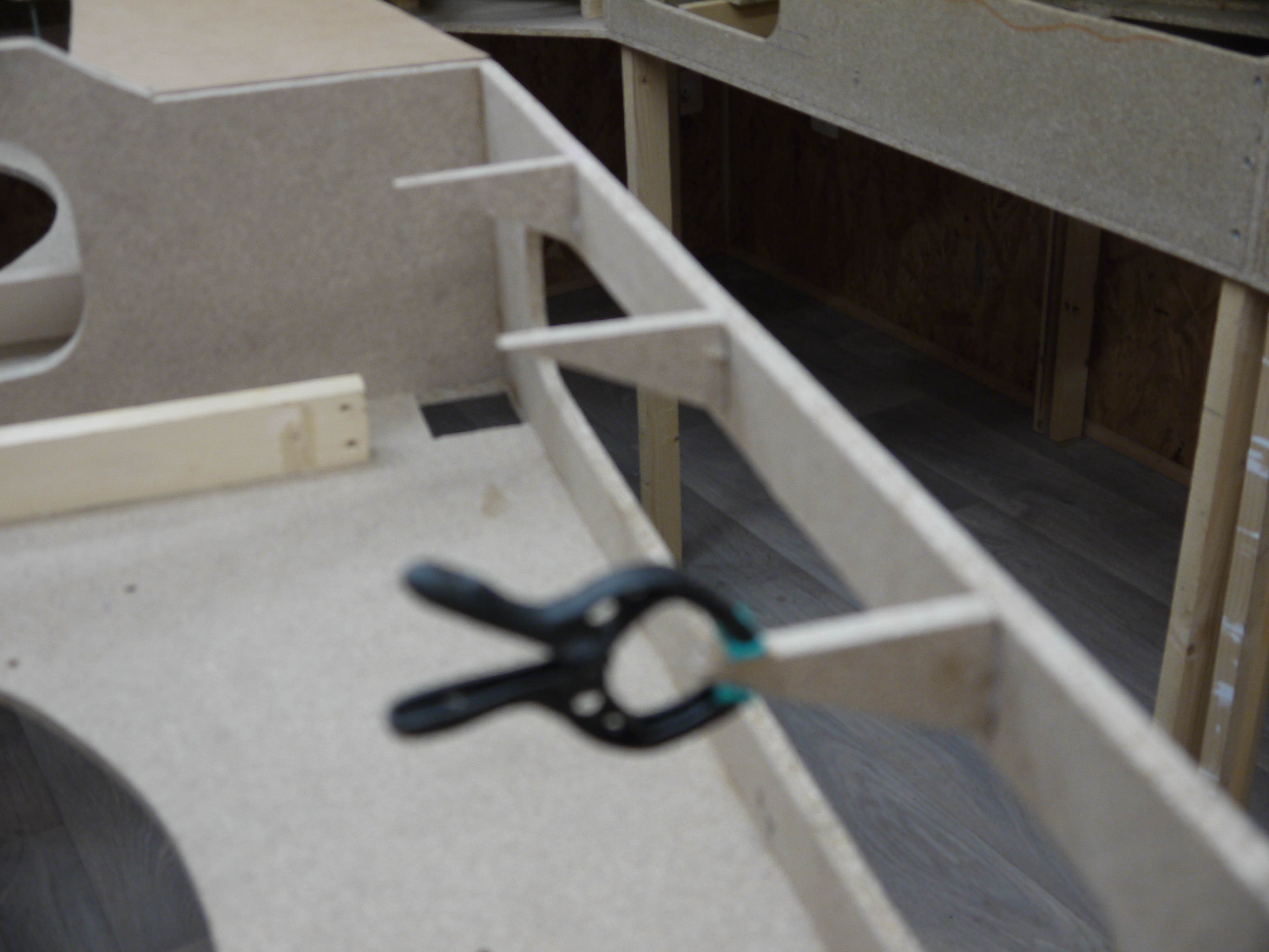

Publié : 03 janv. 2021, 18:22
bonjour
j'espère que vous avez passer de bonnes fêtes de fin d'année et je vous souhaite une très bonne année .
donc après cette période festive les travaux du réseau ont repris.
un gros morceau de part ca taille 1200x1100 et par sa fabrication car sur les parties latérales j'ai fait une pente de 1 pour 1000 donc une pente de 1% .
au centre la rampe hélicoïdale dans diamètre de 980mm les autres rampes sont identiques avec une pente de1.8 %
quelques images pour illustrer l'avancement
sur cette photo je pourrais avoir accès a la gare cachée qui ce situe a 190mm au dessus de la gare principale
petits supports en équerres afin de soutenir le plan de voie il en reste encore a fabriquer
il vas falloir faire des modification sur le module précédant au niveau des supports de la rampe hélicoïdale mais rien de méchant
le fond de décor et presque fini de poser reste plus que deux modules et passerelles et le réseau sera boucler :lol: encore pas mal de travail
a bientot ;)

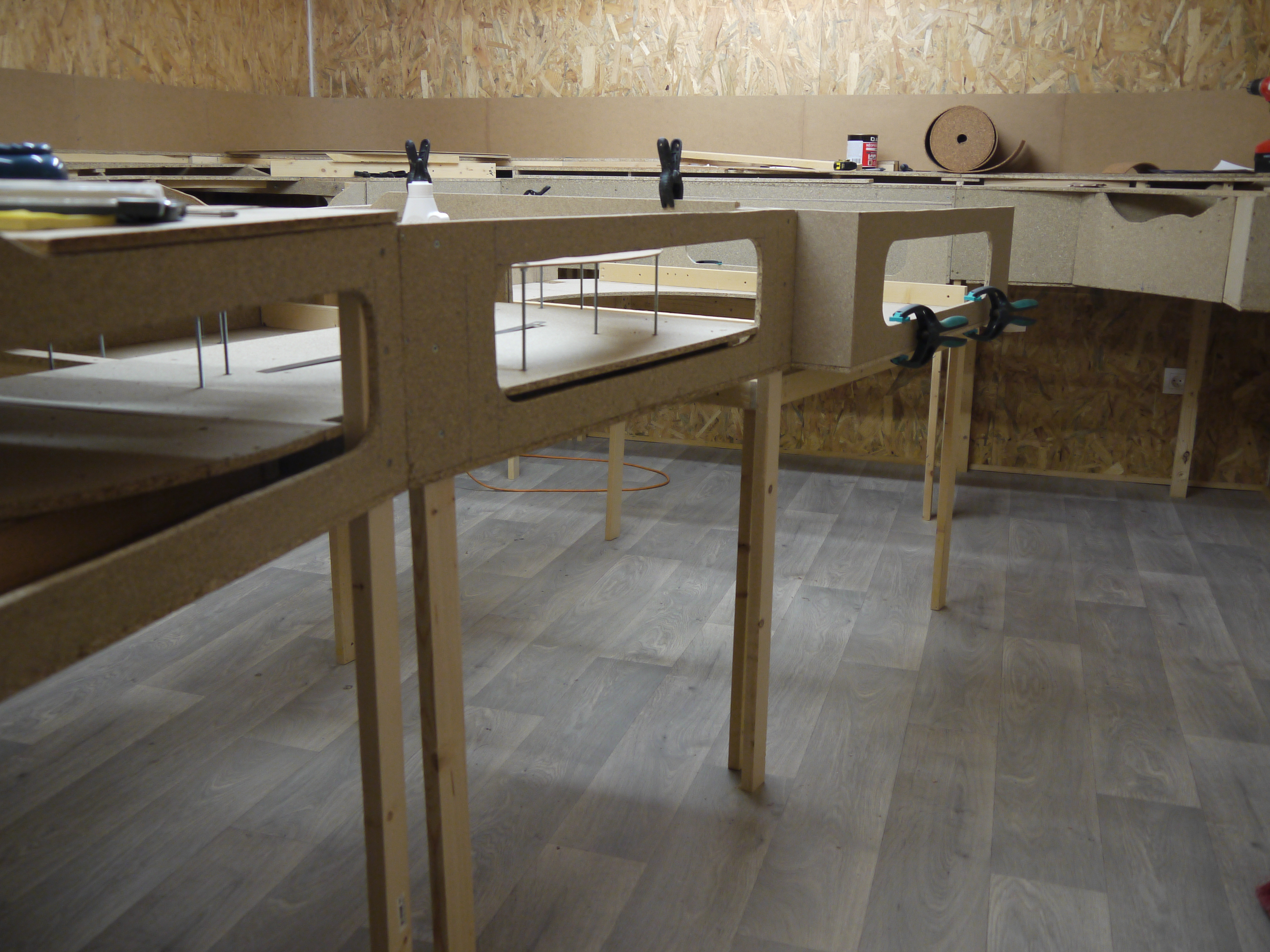

Re: l'edleweiss by tazoonzet
Publié : 10 janv. 2021, 20:57
bonjour
suite des travaux ca avance lentement mais ca avance
