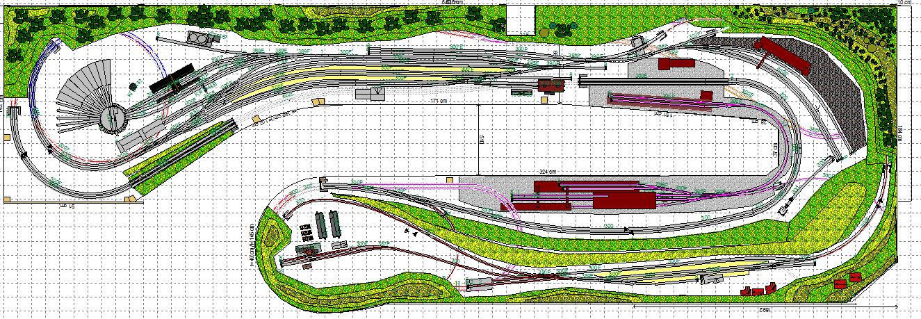

Re: Deuxième réseau
Voilà après pas mal de modifications au niveau du tracé final, j'arrive tout doucement à ce que je voulais.
Un dépôt vapeur +/- important.
Un dépôt de carburant
Une mine avec chargement réel des wagons reliée à une acierie avec déchargement de ces mêmes wagons.
Un transport de la fonte liquide en sortie de l'acierie, au moyen des wagons "torpedo", vers une usine de transformation.
2 gares de passage dont la principale qui fait office de terminus ou halte avant la gare secondaire reliée entre elles par une voie unique;
Une scierie importante en forêt qui me rappellera la bonne odeur du bois.
Le but est ici de faire un maximum de manoeuvre, tout en permettant aux grandes rames de circuler librement. J'ai donc abandonné la grande gare terminus qui prenait trop de place et m'aurait demandé trop de surveillance ou détriment des manoeuvres industrielles qui me plaisent beaucoup plus.
Je pense que c'est le projet le plus abouti en ce qui me concerne.
Bonne soirée à tous.

- Gdevisscher
- Messages : 541
Re: Deuxième réseau
C'est vraiment superbe: de nombreuses possibilités de jeux combinées avec de belles circulations. Aurais tu aussi un schéma des parties cachées?
Courage pour la réalisation!
À bientôt.
- Messages : 1113
Re: Deuxième réseau
Quelle amélioration depuis le denier plan! Il me semble vraiment parfait! Tu auras besoin de +20 ans pour le réaliser, mais ce sont 20 ans de plaisir. Et qui est pressé ici?
Felicitations pour ce plan, vraiment formidable!
- vogele
- Messages : 947
Re: Deuxième réseau
Sa promet un beau réseau et du boulot en perspective .
- Messages : 1819
Re: Deuxième réseau
Magnifique. Bonne continuation.
- tazoonet
- Messages : 682
- Localisation : france
Re: Deuxième réseau
cette nouvelle mouture est très harmonieuse, de belle voies de parades et de quoi faire de belles manœuvres
tu va avoir de quoi passer de longues soirées d'hiver un projet pharaonique qui me fait penser à un autre
- Messages : 1289
- Localisation : Tournai
Re: Deuxième réseau
Tout simplement magnifique.
Bon amusement pour la suite.

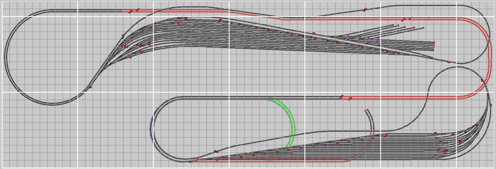

- Messages : 1475
Re: Deuxième réseau
Bonsoir,
Merci à tous pour vos appréciations. Je suis donc sur la bonne voie ....
Les traits en rouge ne seront que momentanés, ils rejoindrons les deux gares cachées pour faire un test complet avant de monter vers le niveau principal. Les deux gares ne sont donc pas reliées entre elles comme lors de la première mouture.
Après plusieurs essais, je parle ici de la peinture des nuages, je commence à avoir un résultat satisfaisant, j'espère vous les faire découvrir d'ici peu.
En parallèle je suis en train de monter un petit réseau test pour bien comprendre toute la partie numérique avec laquelle je suis un peu moins à l'aise. Voir plan en annexe.
Une bonne soirée à tous.
Voici Geoffroy, ce n'est pas encore tout à fait finalisé mais cela donne une vue d'ensemble;Gdevisscher a écrit : Aurais tu aussi un schéma des parties cachées?

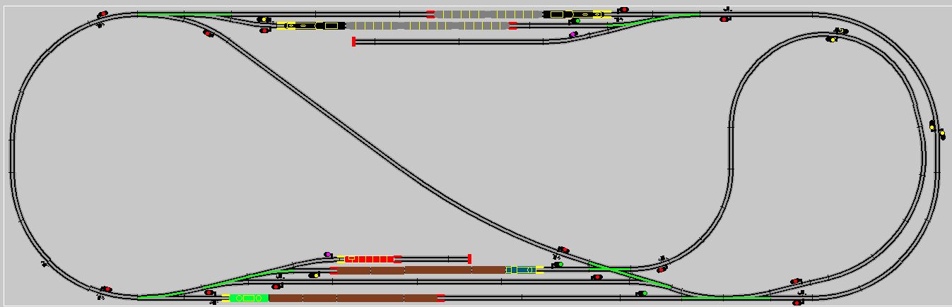

- Plan des voies cachées.JPG (227.79 Kio) Consulté 6186 fois
- Réseau test.JPG (71.68 Kio) Consulté 6186 fois

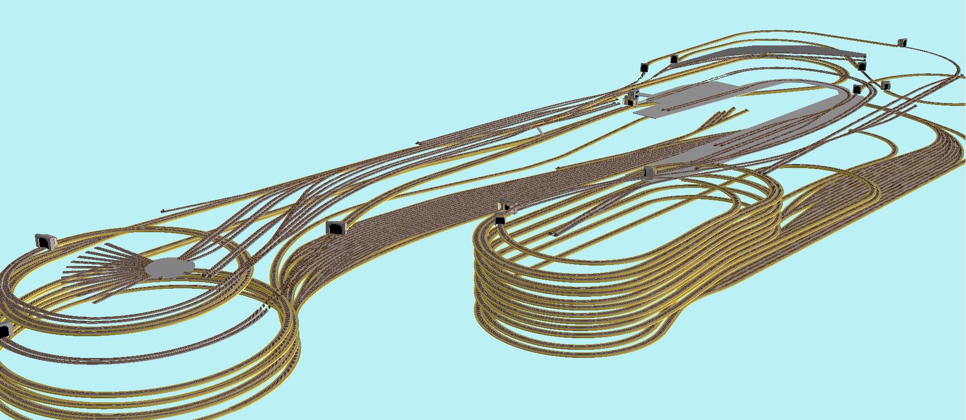

- Messages : 1475
Re: Deuxième réseau
Une petite dernière vue en 3D des plans de roulement.
Beaucoup de travail en perspective !
- Squelette en 3 D.JPG (306.5 Kio) Consulté 6184 fois
