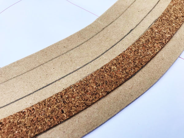

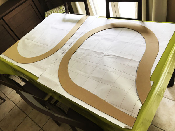

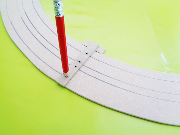

Grâce à l'idée d'Alexis de faire le plan du réseau à l'échelle 1/1, je n'ai pas trop de difficultés à dessiner et découper les assises des rails en fonction des courbes.
A l'aide d'un gabarit fait maison, je dessine l'emplacement exacte du ruban de liège (ballast insonorisant).
Celui-ci est ensuite collé à la colle blanche (colle à bois).
Il fait 2 cm de large, mais imbibé de colle il accepte de se courber comme il faut.
Il n'y a plus qu'à incorporer ces tronçons sur le châssis du réseau et j'ai terminé l'assise du niveau 0 et niveau 1, c'est à dire le circuit principal.
Maintenant Alexis va "électrifier" tout ça, puis on continue avec la voie secondaire (niveau 2).
A bientôt pour la suite, c'est à dire une vue générale des voies mises en place des niveaux 0 et 1 :) .

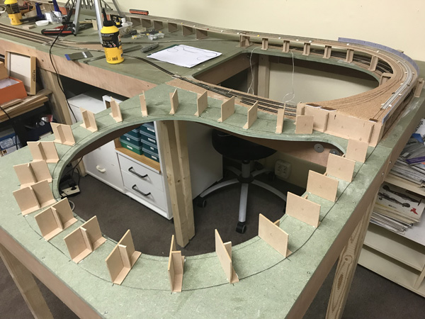

Mes petits problèmes de scie résolus ( viewtopic.php?p=18494&sid=6e71c6d948abe ... b79#p18494 ) je peux maintenant continuer la mise en place des piliers de rampe.

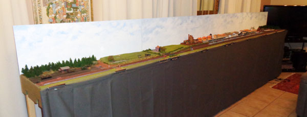

Effectivement, c'est du MDF 3 mm (de chez Brico)
Je l'utilise aussi pour mes fonds de décor des modules, mais avec des lattes de renfort verticales trouées pour les vis de fixation.
