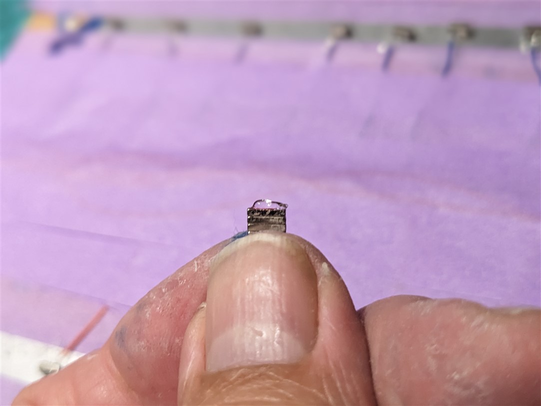

effectivement Les problemes de réalisation sont bien autres : il faut que les aimants des 2 coupleurs soient parfaitement alignés et de profondeur égale pour que le contact soit franc entre les 2 voitures.
Tu dois être un peu sorcier pour arriver à en aligner jusqu'à 4 correctement. comment fais tu pour obtenir à 100% un résultat correct ?

toute colle conductrice d'électricité contient une "charge ( ex basique pour comprendre : la limaille de fer) qui assurera la conductivité. le liant, par nature isolant( la colle) devra être dosée adéquatement. Elles sont très utilisées dans l'industrie avec de mutiples compositions pointues, sont très performantes et coutent chers.
ceci posé, toutes les colles Cyanoacrylate du marché amateur sont réputées pour être parfaitement isolantes à l'électricité. Après test de la 502 ( cdé chez CDdiscount ref 7147), elle ne fait pas exception à la règle, mis à part un emballage non aux normes européennes.
Concrètement pour nous, tout dépend de la fluidité de cette colle :
la Cyanoacrylate fluide à une tension superficielle faible lui permettant de s'immiscer entre les parois à coller. à tout coup, elle formera un film qui isolera les deux parois devant faire contact. c'est jouer à pile ou face.
il existe une version "gel" qui n'a pas cette particularité. Pour assurer le collage, Il "suffit" que les deux pièces en contact soient de dimension différente, l'une plus petite que l'autre, pour que le gel puisse faire une liaison extérieure aux surfaces en contact.

les Cyanoacrylate (glue) se divisent en trois groupes:
* les liquides, lorsque rien n'est indiqué sur l'emballage. Elles sont à utiliser lorsque les surfaces de contacts s'épousent parfaitement. Un léger espace réduira fortement leur accroche.
* ensuite les "gels" qui regroupent tout ce qui n'est pas liquide. Ce terme n'a aucune définition autre que commerciale.
Par expérience, je distingue des
* demi-gel : style " loctite 60sec" indiqué "gel" , mais qui est un gel moyen à la pose, avec une tendance à ce liquéfier un peu une fois posé. Parfaite pour la liaison de pièces dont les parois ne sont pas exactement en alignement. Moins chère que la "gel" pure et dure, Je l'utilise fréquemment, tout en sachant qu'il faut finalement attendre 24h pour que les pièces soient parfaitement fixées.
* les "gel" :
chères, généralement proposées en petit conditionnement d'environ 3gr et notées explicitement "gel" sur l'emballage. La qualité du produit est de rester vraiment fort pâteux jusqu'à prise totale. attention donc à la recherche du moins cher que pas cher, ou alors vous assumez de passer dans la catégorie ci-dessus qui n'a d'ailleurs rien de péjorative. C'est cette colle qu'il faut utiliser pour fixer un fil électrique sur un aimant car le gel ne s'immiscera pas entre le fil et l'aimant.... pour autant que le fil soit bien pressé contre l'aimant durant la prise.
J'ai trouvé mon bonheur avec la "rap glue GEL" de Axton. Il en existe une foultitude d'autres de qualité ( c'est à dire qui sont vraiment GEL).
avis aux membres, merci de communiquer vos GEL préférés avec photo.
Merci
