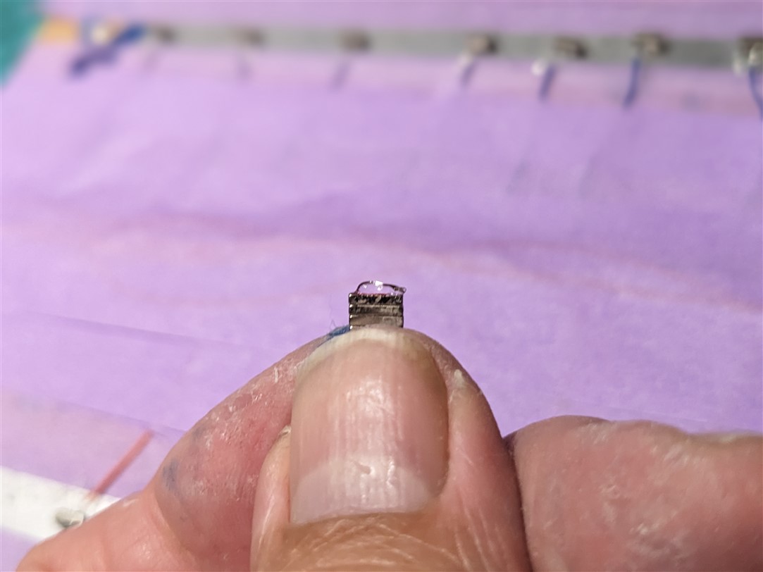

les Cyanoacrylate (glue) se divisent en trois groupes:
* les liquides, lorsque rien n'est indiqué sur l'emballage. Elles sont à utiliser lorsque les surfaces de contacts s'épousent parfaitement. Un léger espace réduira fortement leur accroche.
* ensuite les "gels" qui regroupent tout ce qui n'est pas liquide. Ce terme n'a aucune définition autre que commerciale.
Par expérience, je distingue des
* demi-gel : style " loctite 60sec" indiqué "gel" , mais qui est un gel moyen à la pose, avec une tendance à ce liquéfier un peu une fois posé. Parfaite pour la liaison de pièces dont les parois ne sont pas exactement en alignement. Moins chère que la "gel" pure et dure, Je l'utilise fréquemment, tout en sachant qu'il faut finalement attendre 24h pour que les pièces soient parfaitement fixées.
* les "gel" :
chères, généralement proposées en petit conditionnement d'environ 3gr et notées explicitement "gel" sur l'emballage. La qualité du produit est de rester vraiment fort pâteux jusqu'à prise totale. attention donc à la recherche du moins cher que pas cher, ou alors vous assumez de passer dans la catégorie ci-dessus qui n'a d'ailleurs rien de péjorative.
tuto soufflet goutte gel (2).jpg (83.08 Kio) Consulté 27953 fois
C'est cette colle qu'il faut utiliser pour fixer un fil électrique sur un aimant car le gel ne s'immiscera pas entre le fil et l'aimant.... pour autant que le fil soit bien pressé contre l'aimant durant la prise.
