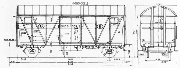

0,5 mm ce n'est pas trop fin ?
La carrosserie d'un wagon en N est plus épaisse, non ?
Faudrait peut être mesurer la largeur d'un chassis d'un wagon similaire
Re: plans SNCB/COLIS
0.5 + les détails extérieurs, ça commence à faire pas mal, on frôle le mm.
Sinon, il suffit d'augmenter l'épaisseur, par l'intérieur...... un jeu d'enfant, à côté du dessin complet.

J'ai justement devant moi un wagon similaire démonté.
Avec mon pied à coulisse digitale la carrosserie sans les reliefs fait 0,86 mm.
Et 1,33 mm avec reliefs.
Beau boulot Guy, je pense que ça vaut vraiment la peine de continuer

Si tu veux le reproduire par-après avec silicone/résine, 0,5 mm est un peu dangereux pour la stabilité et démoulage.

J'ai encore trouvé un autre plan :

Un plan très intéressant. Tu l'as aussi plus grand ?

Oui Marc, pas de problème.
Envoies-moi un MP avec ton adresse Email et tu le reçois en HD.
C'est valable pour les autres amateurs aussi

Cool, merci Jean-Paul
Je suis preneur aussi
Il y a des cotes supplémentaires, pour quand je reprendrai le projet.
