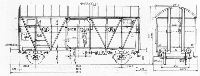

0,5 mm ce n'est pas trop fin ?
La carrosserie d'un wagon en N est plus épaisse, non ?
Faudrait peut être mesurer la largeur d'un chassis d'un wagon similaire
Re: plans SNCB/COLIS
Publié : 29 août 2014, 20:49
0.5 + les détails extérieurs, ça commence à faire pas mal, on frôle le mm.
Sinon, il suffit d'augmenter l'épaisseur, par l'intérieur...... un jeu d'enfant, à côté du dessin complet.
Publié : 30 août 2014, 08:11
J'ai justement devant moi un wagon similaire démonté.
Avec mon pied à coulisse digitale la carrosserie sans les reliefs fait 0,86 mm.
Et 1,33 mm avec reliefs.
Beau boulot Guy, je pense que ça vaut vraiment la peine de continuer ;)

Si tu veux le reproduire par-après avec silicone/résine, 0,5 mm est un peu dangereux pour la stabilité et démoulage.
Evidemment, les prix chez Shapeways et autres est en accord avec la quantité de matériel d'impression nécessaire.

J'ai encore trouvé un autre plan :
Type 1215B1 001b.jpg (65.18 Kio) Consulté 5657 fois
Publié : 07 oct. 2014, 18:33
par marcgoovaerts
Un plan très intéressant. Tu l'as aussi plus grand ?
Publié : 07 oct. 2014, 18:41
Oui Marc, pas de problème.
Envoies-moi un MP avec ton adresse Email et tu le reçois en HD.
C'est valable pour les autres amateurs aussi ;) .
Publié : 07 oct. 2014, 18:53
Cool, merci Jean-Paul
Je suis preneur aussi ;)
Il y a des cotes supplémentaires, pour quand je reprendrai le projet.
Publié : 07 oct. 2014, 19:10
Encore une bonne info, merci Jean-Paul.
