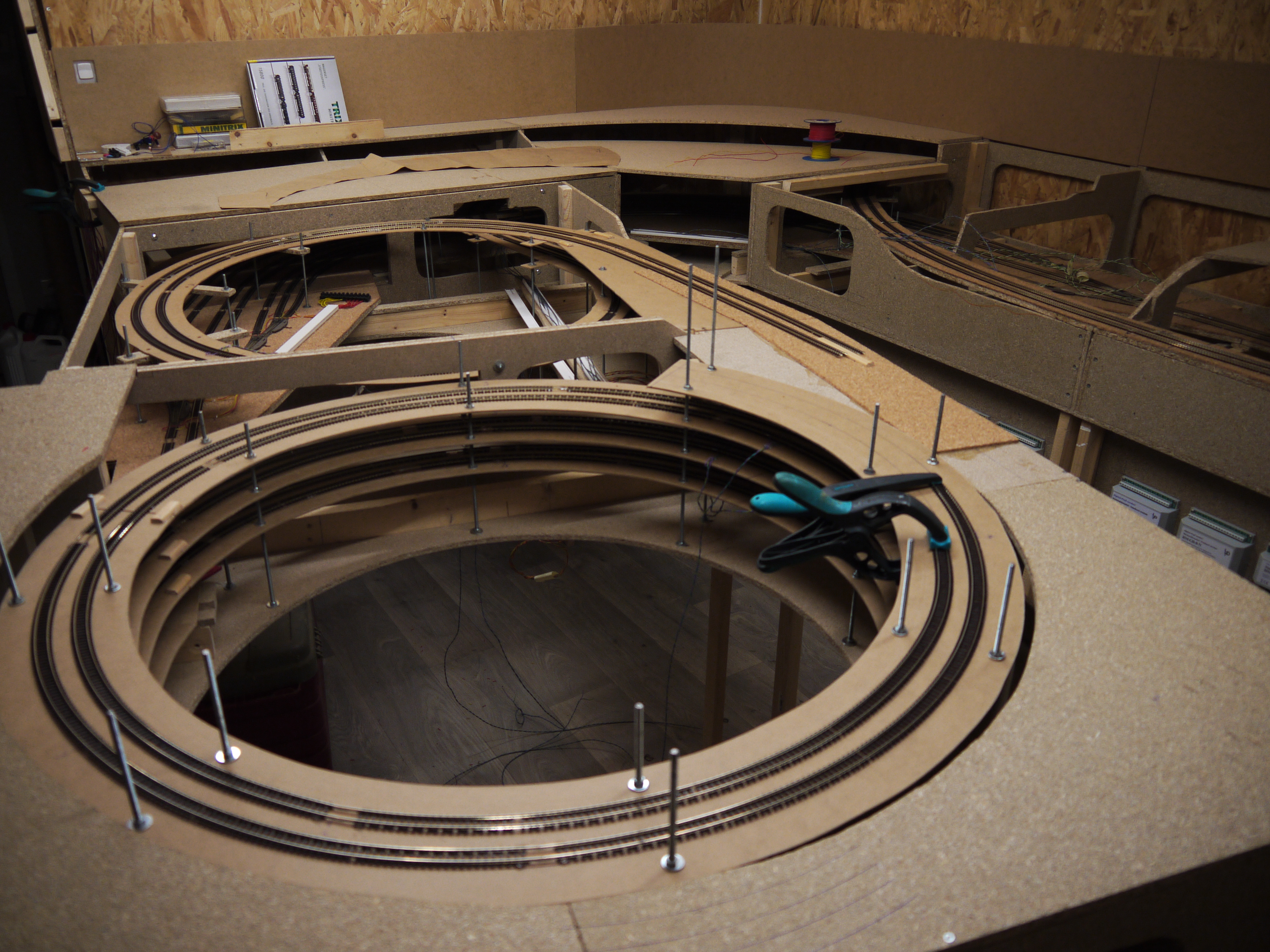

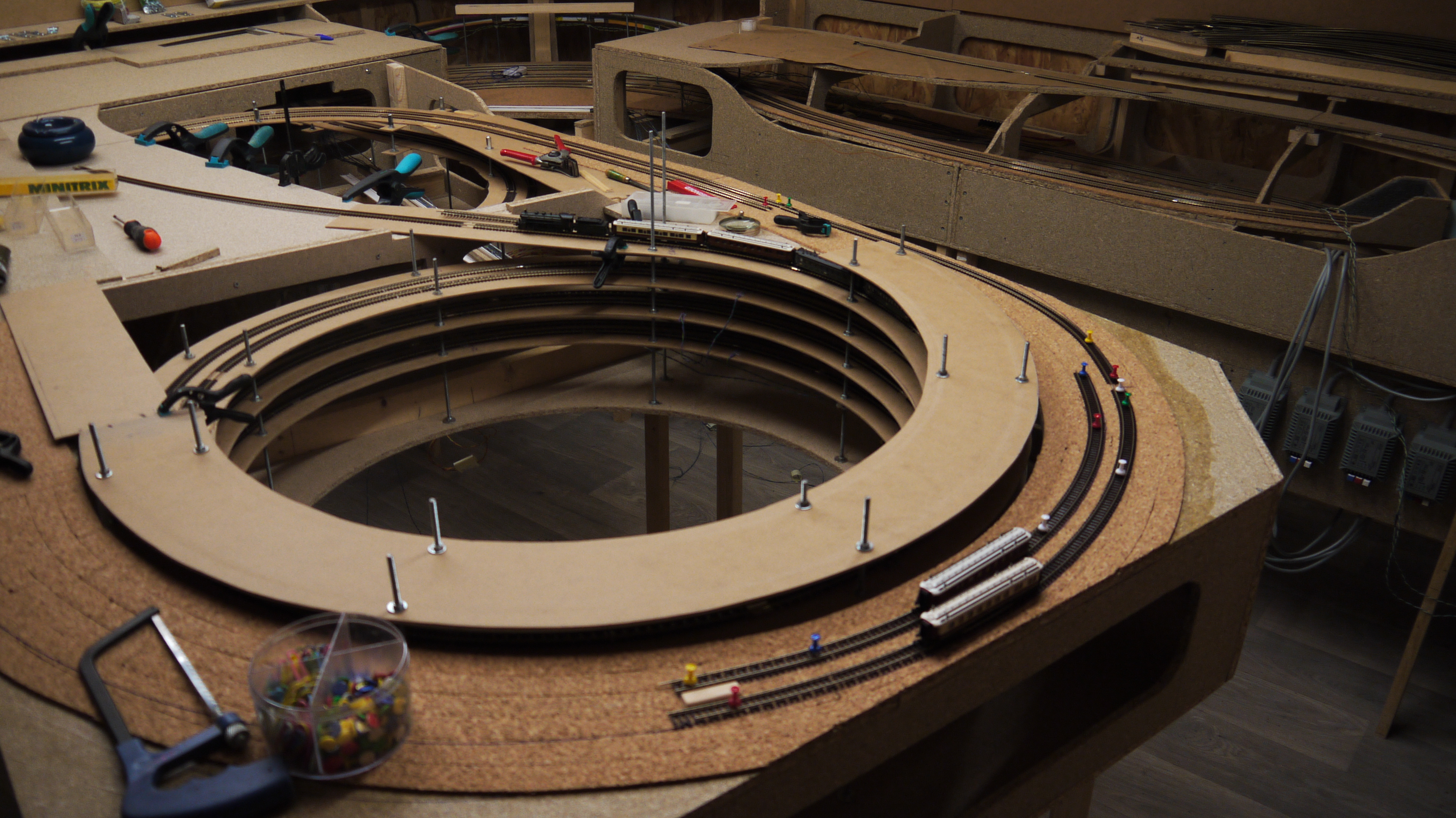

les travaux continus ca avance bien tout le niveau zéro est câblé
j'ai fini aussi la spire 4 tours qui amènera vers la gare

Ca avance pas mal, mais avec ces longues spires il faudra beaucoup de trains pour ne pas avoir de très longue période sans train sur les surface visible.
Beau travail.

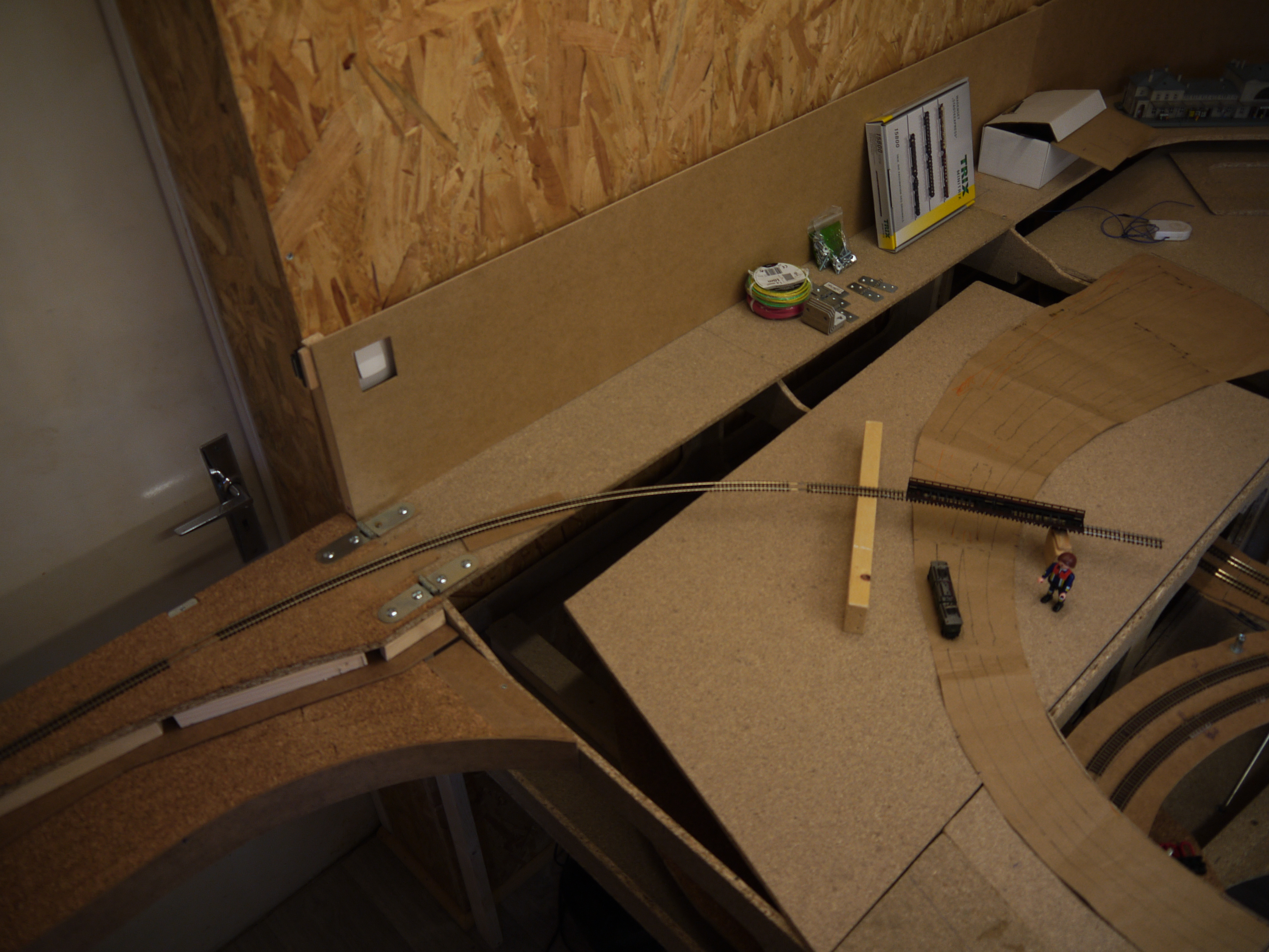

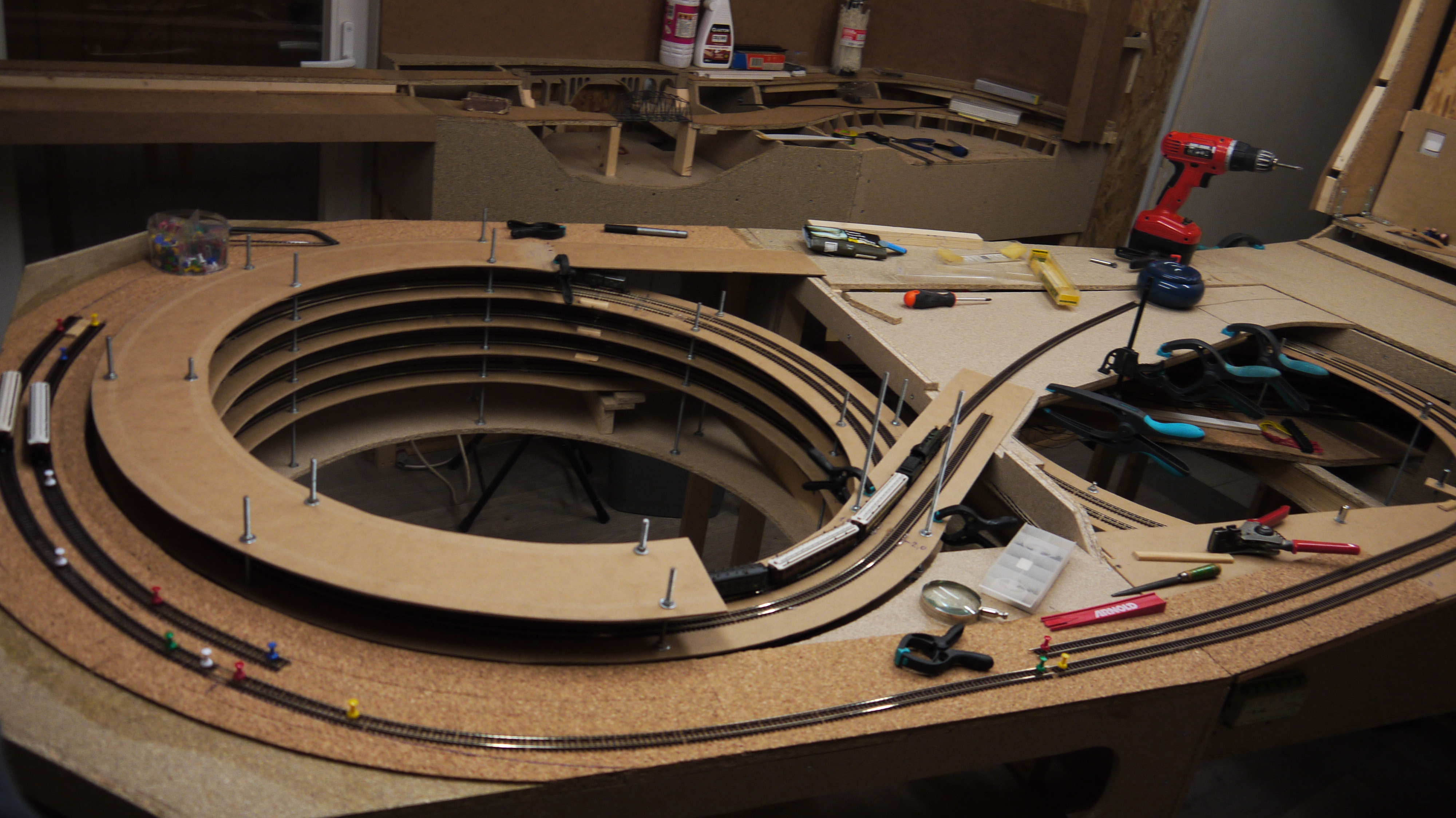

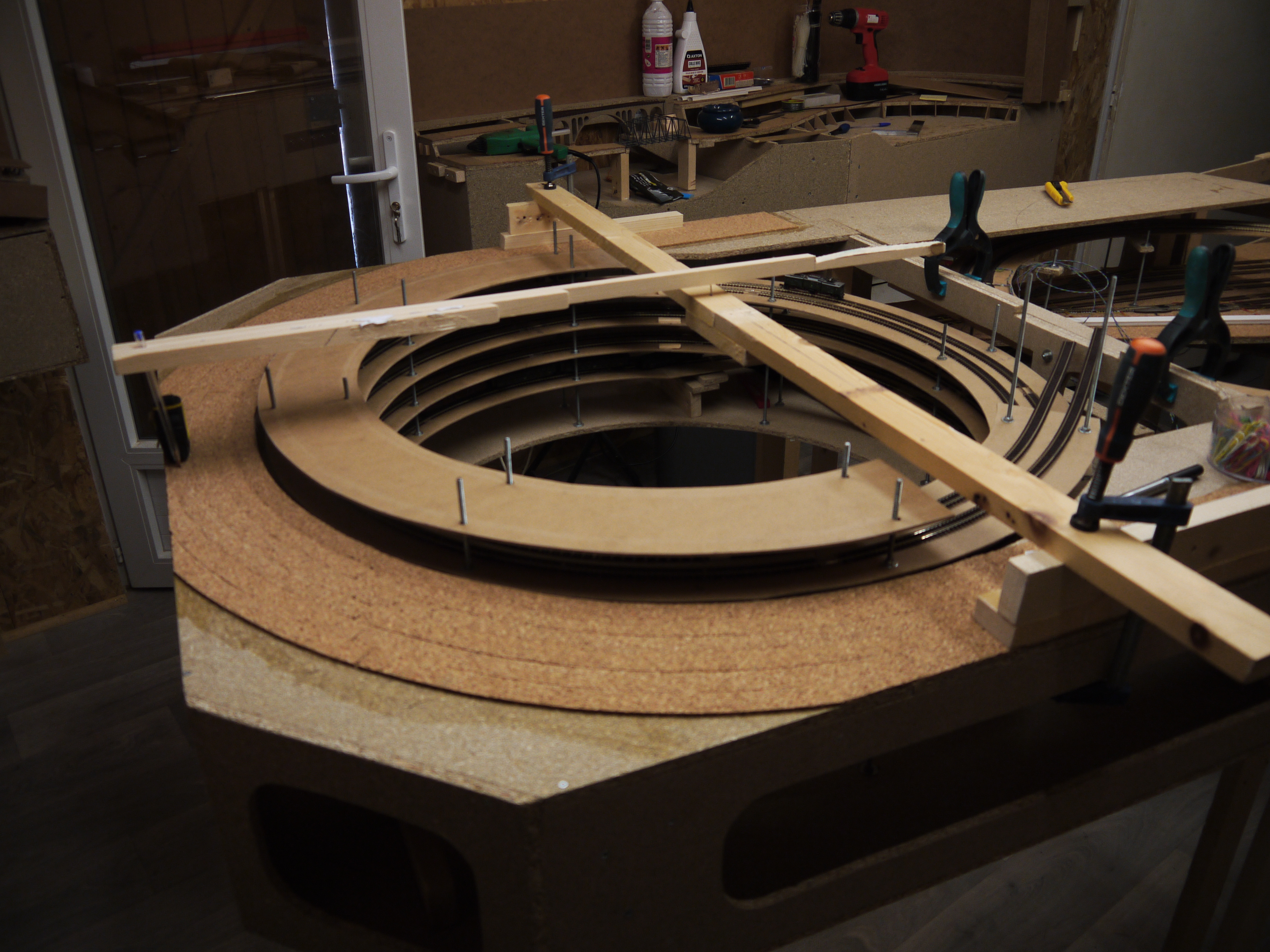

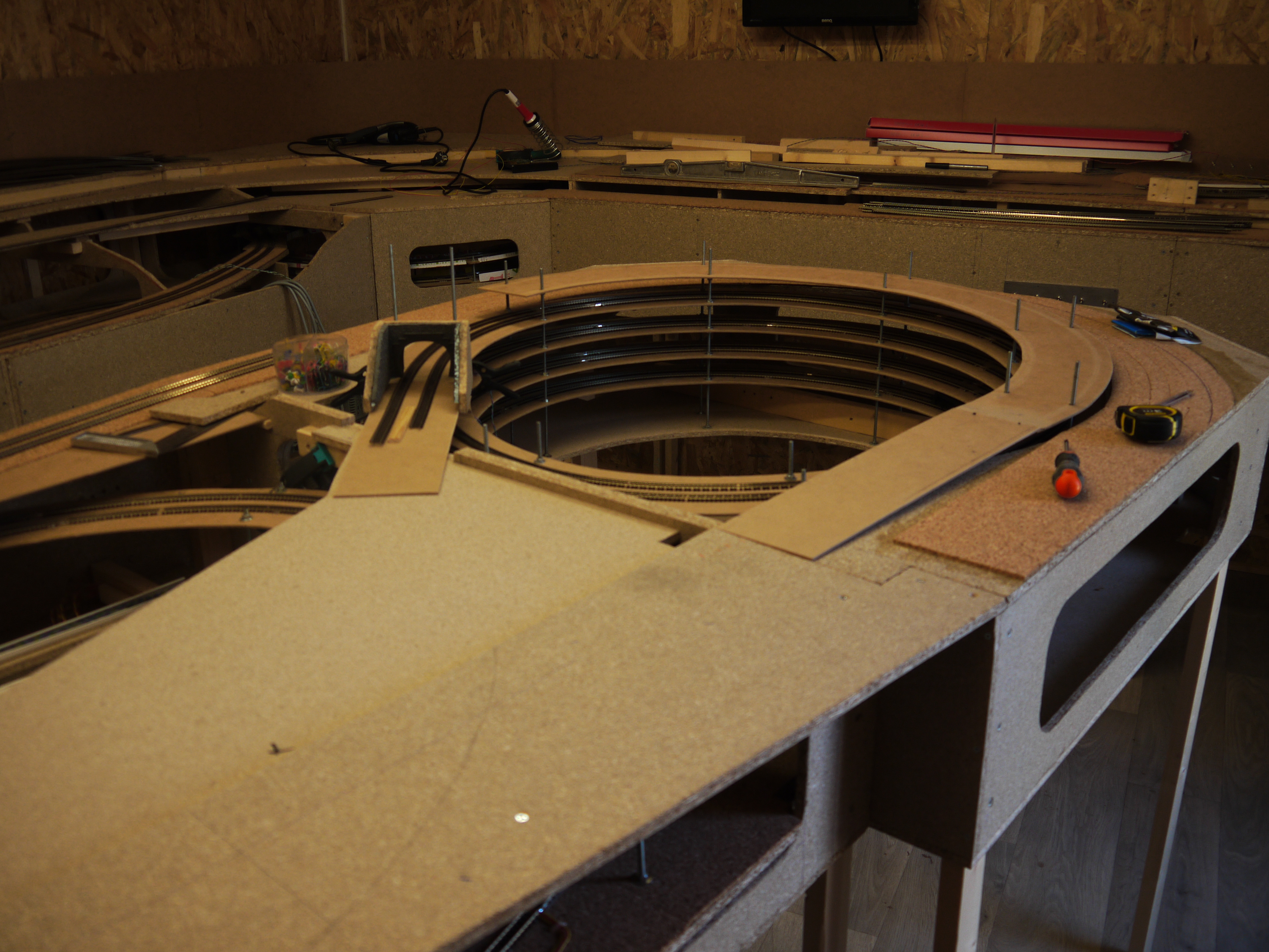

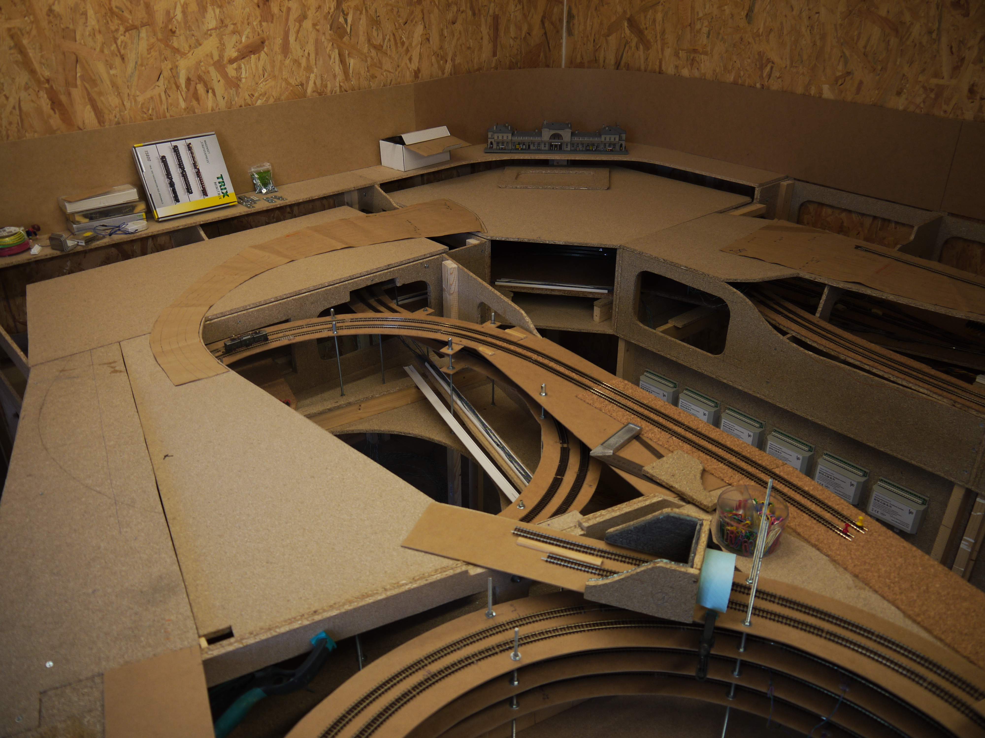

alors voici un peut l'état des lieux de l'avancement de mon projet petit a petit je rejoint l'arrivée en gare mais avant il me faut continuer la pose des voies de parades
donc pose du liège pour ma part du 4mm puis une fois cela terminer il ma fallu trace la courbe de la voie de parade qui traverse le module donc fabrication d'un compas car le rayon est de 600mm
des vues un peut généralistes afin de vous donner une idée de l'ensemble

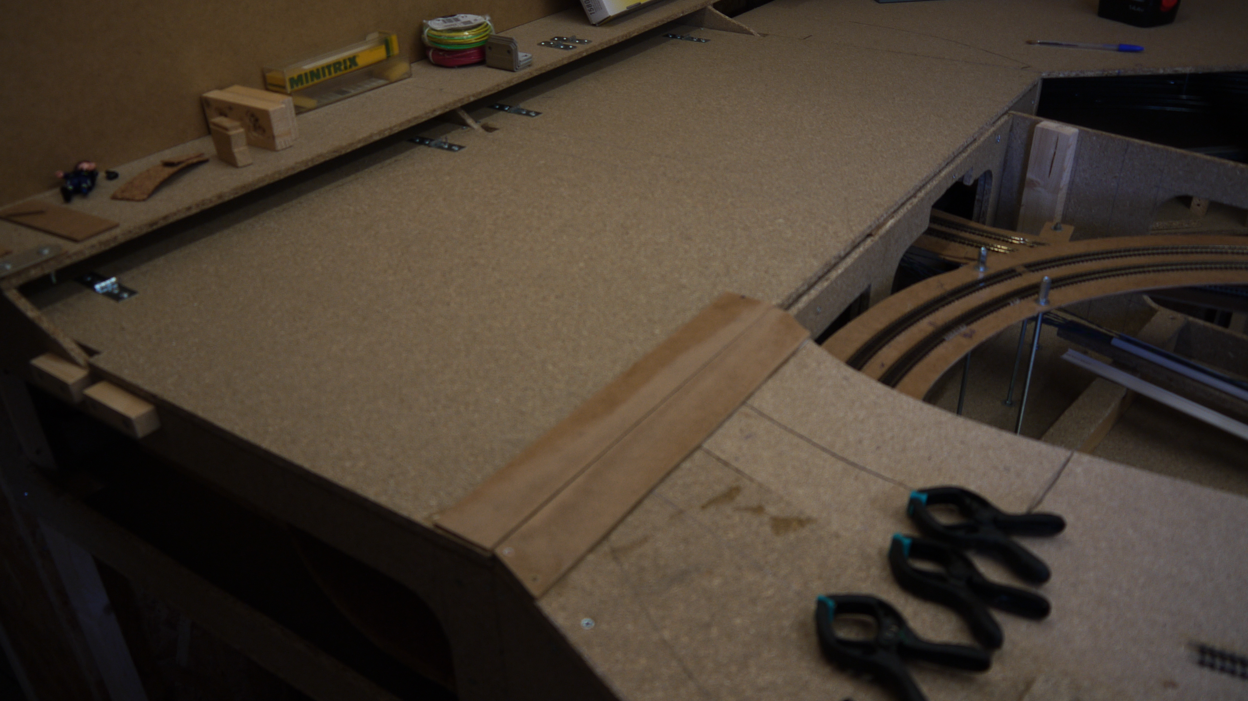

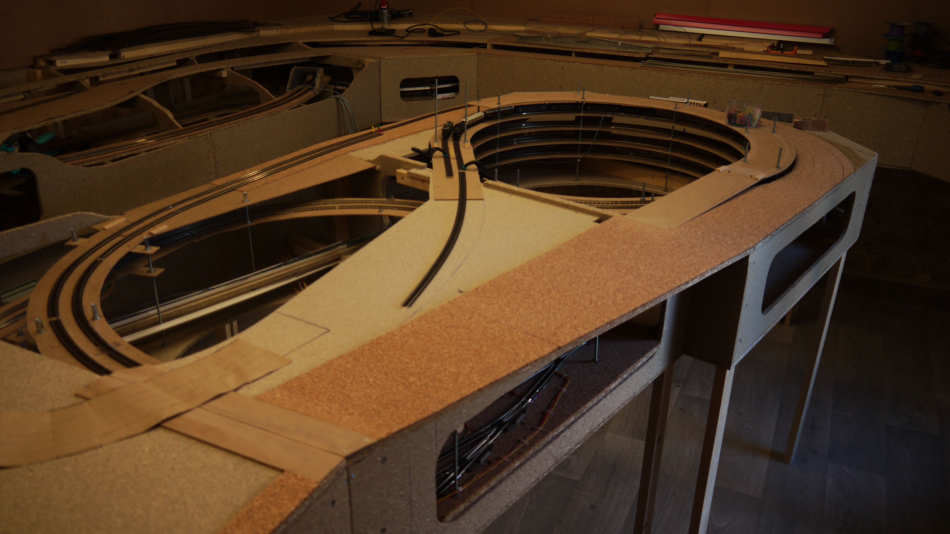

donc après avoir trace la courbe je pose a blanc pour me donner une idée de celle ci la voie passe très près du bord du réseau c'était prévue viendra par la suite la pose d'une baguette plate de 20mm qui ceintura l'ensemble des bordures

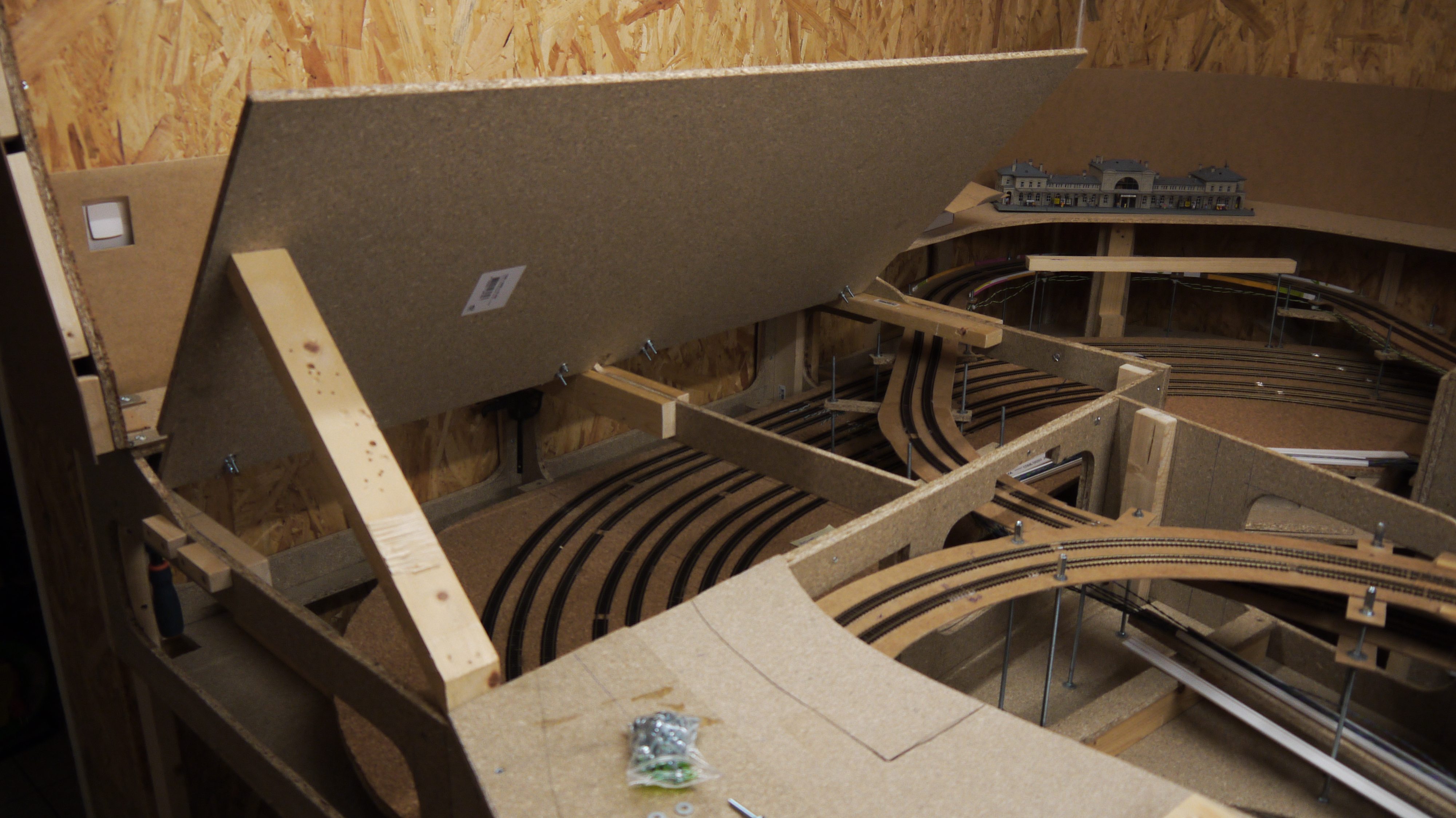

mise en place du plateau supportant l'entrée de la gare . pose de plaque d'isorel ce qui permettra de venir fixer les rails dessus et de faire les coupures par la suite
Mais voila a ce stade et en l'état je condamne l'accessibilité a la gare cachée sur cette partie :o

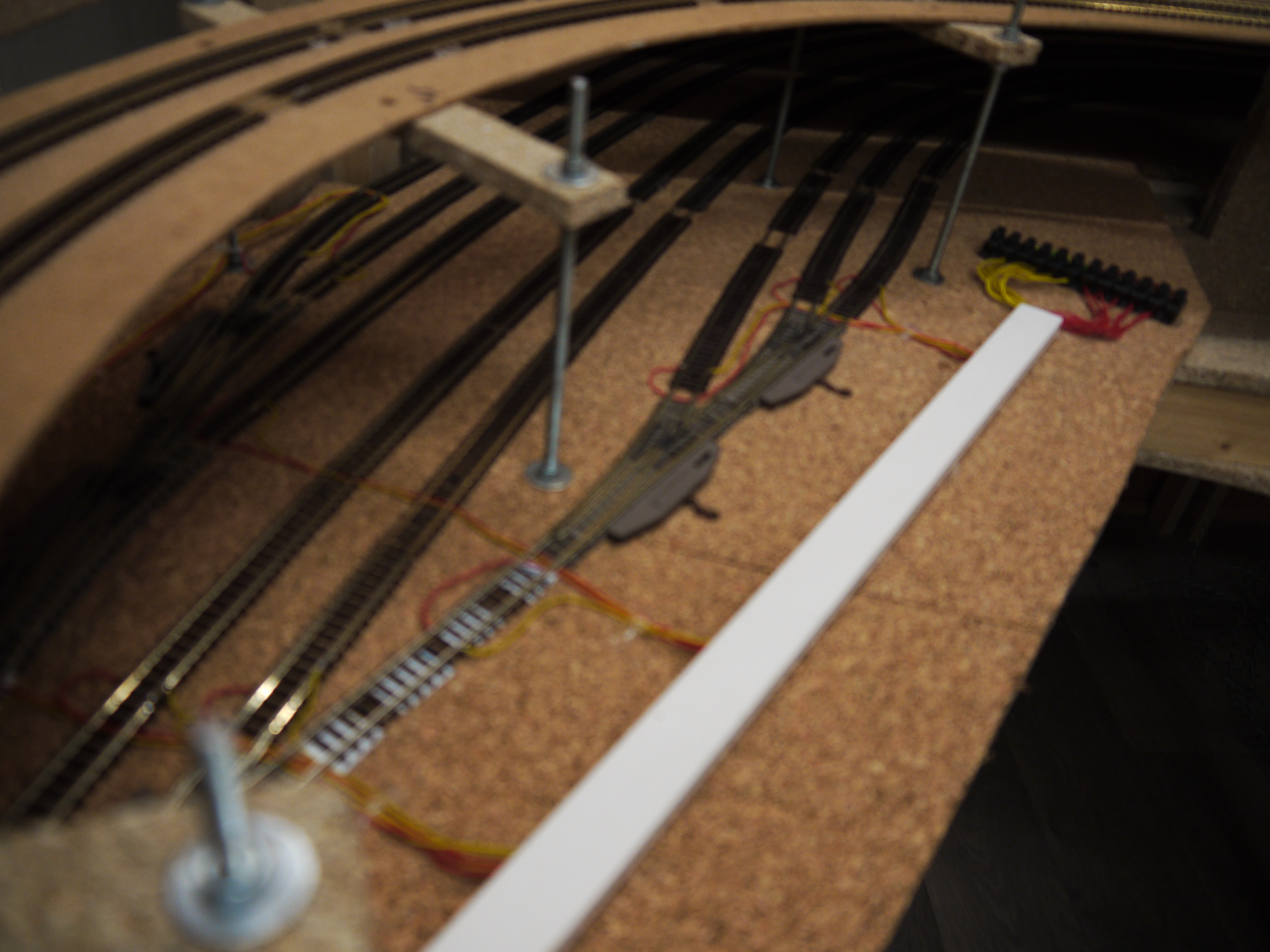

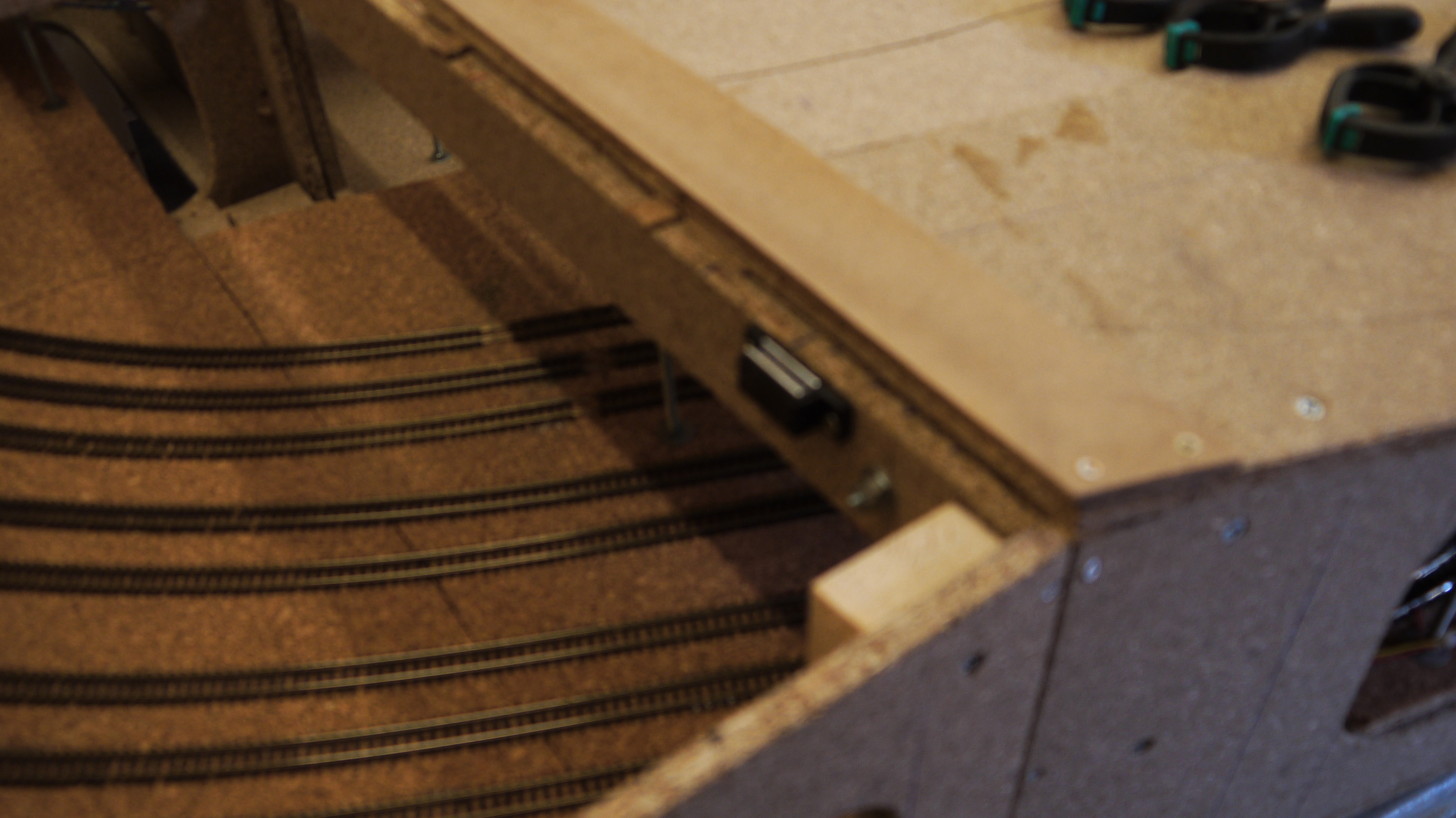

donc le plateau a reçu des charnières afin que cette partie soit amovible . ce qui procure une facilité pour la pose des servos moteur et le câblage
pose de petites aimant de 4kg type cuisine afin de garantir le placage du plateau un a chaque extrémité
continuité de la pose du liège pour les voies de parade . après un léger ponçage tout est a fleur il n'y paraitra plus après le décor
une dernière sur l'arrivée en gare en courbe juste pour l'idée car je doit positionner la gare via l'autre entée et tracé l'ensemble
bonne semaine a vous ;)

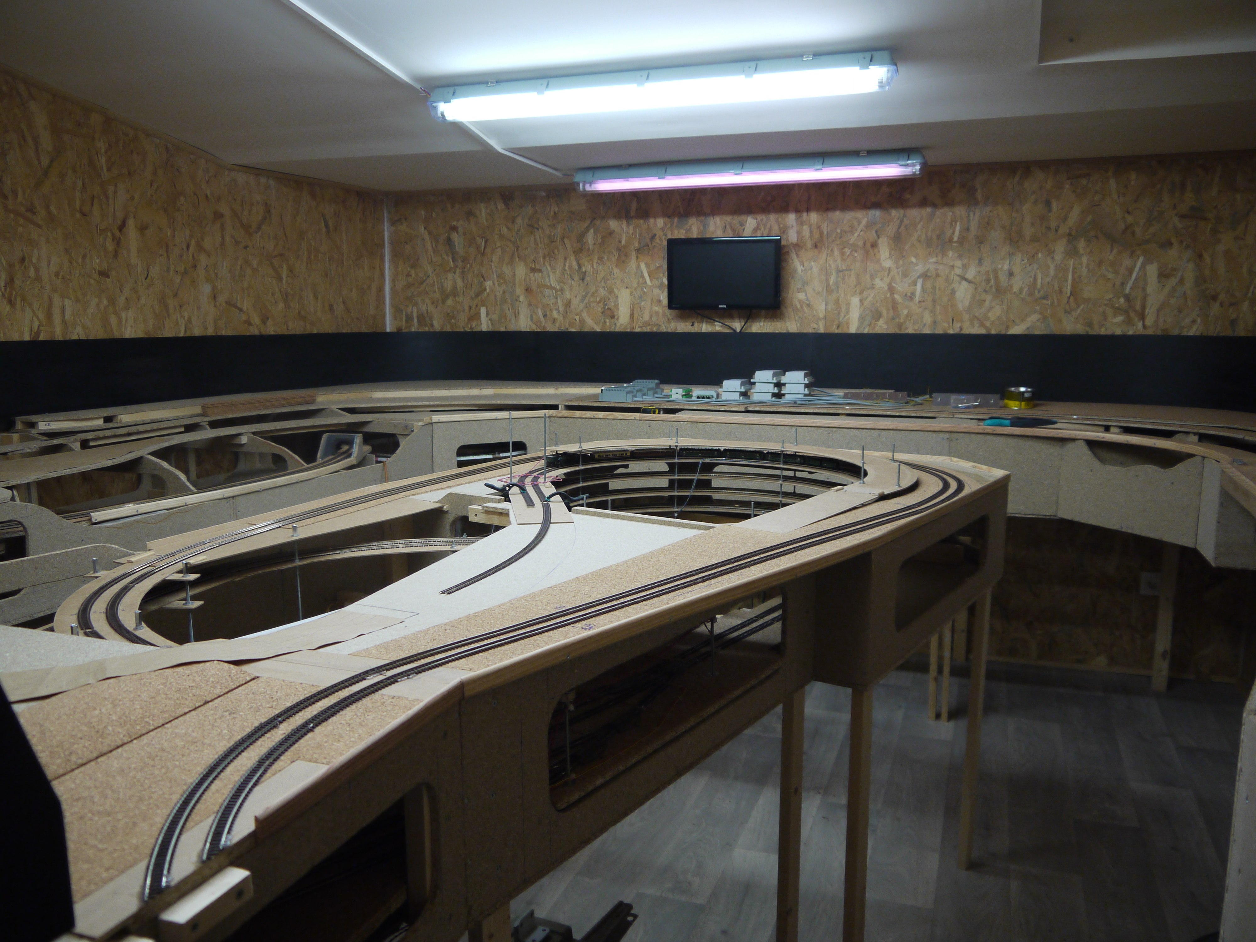

voila un peut la suite des travaux donc les voies de parades sont en placent tous les cantons sont opérationnels

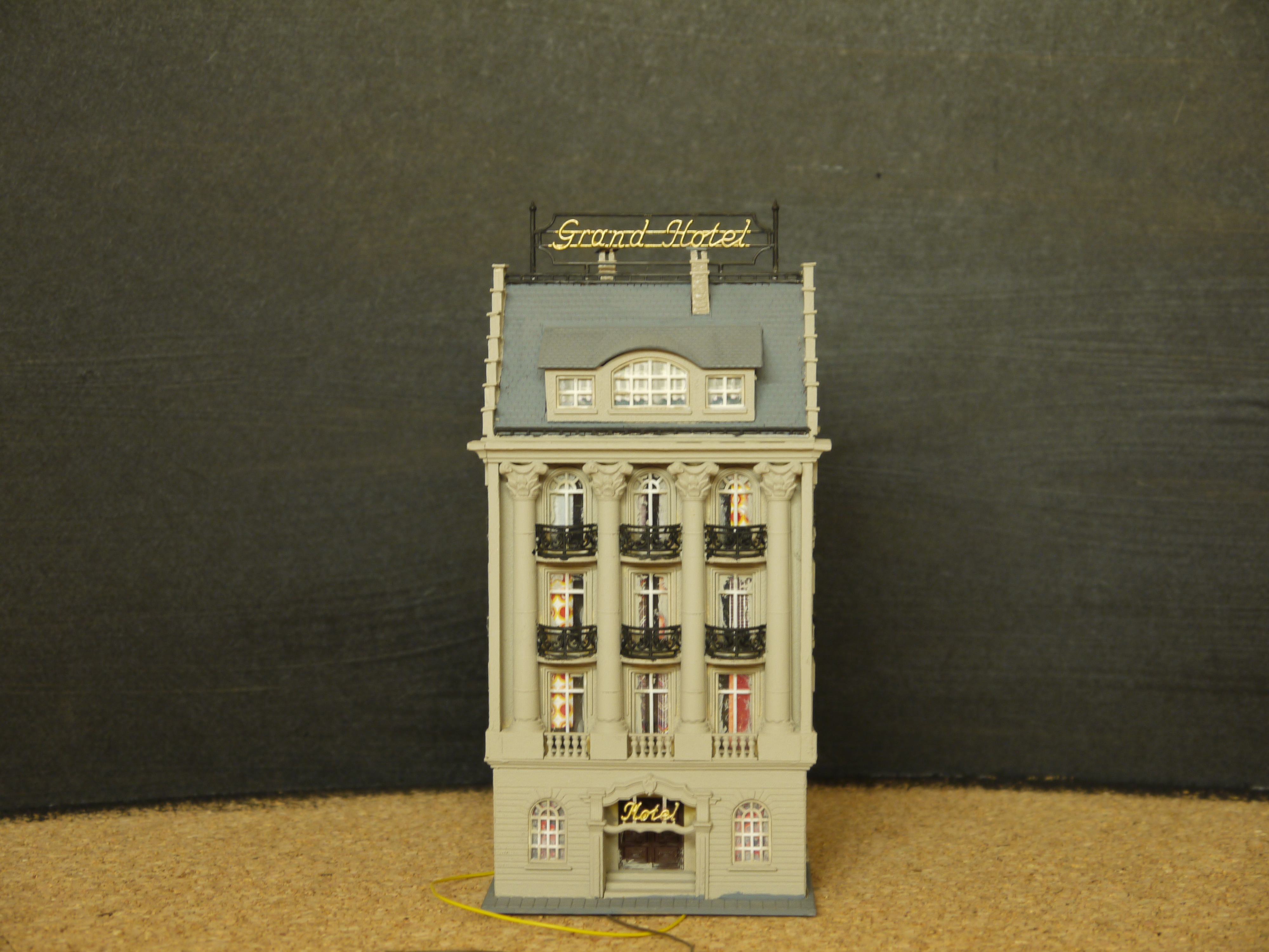

donc j'ai réfléchie a un fond de décor mais marre de voir toujours les même chose donc après lectures de plusieurs forum et d'expos on y vois toujours un ciel bleu .puis un jour j'ai vu un réseau avec un fond peut commun mais qui permettais un très joli rendu
j'ai fait la même chose et comme je vous l'avez indiquer pour ceux qui suivent ce post cela pourrais choquer donc âme sensible s'abstenir :mrgreen:
voila ce que ca donne
une vue avec un bâtiment on voit bien mieux les détails ce celui ci je suis satisfait du résultat
le fond n'a reçu qu'une première couche les modules viendrons en second car il me reste un petit peut de menuiserie a finir
bon wk a vous ;)

Noir c'est noir il ny a plus d'espoir 😎
Je n'y aurait pas penser, c'est vrai que ça fait bizarre, mais pourquoi pas.
Ça ne donne pas si mal.
