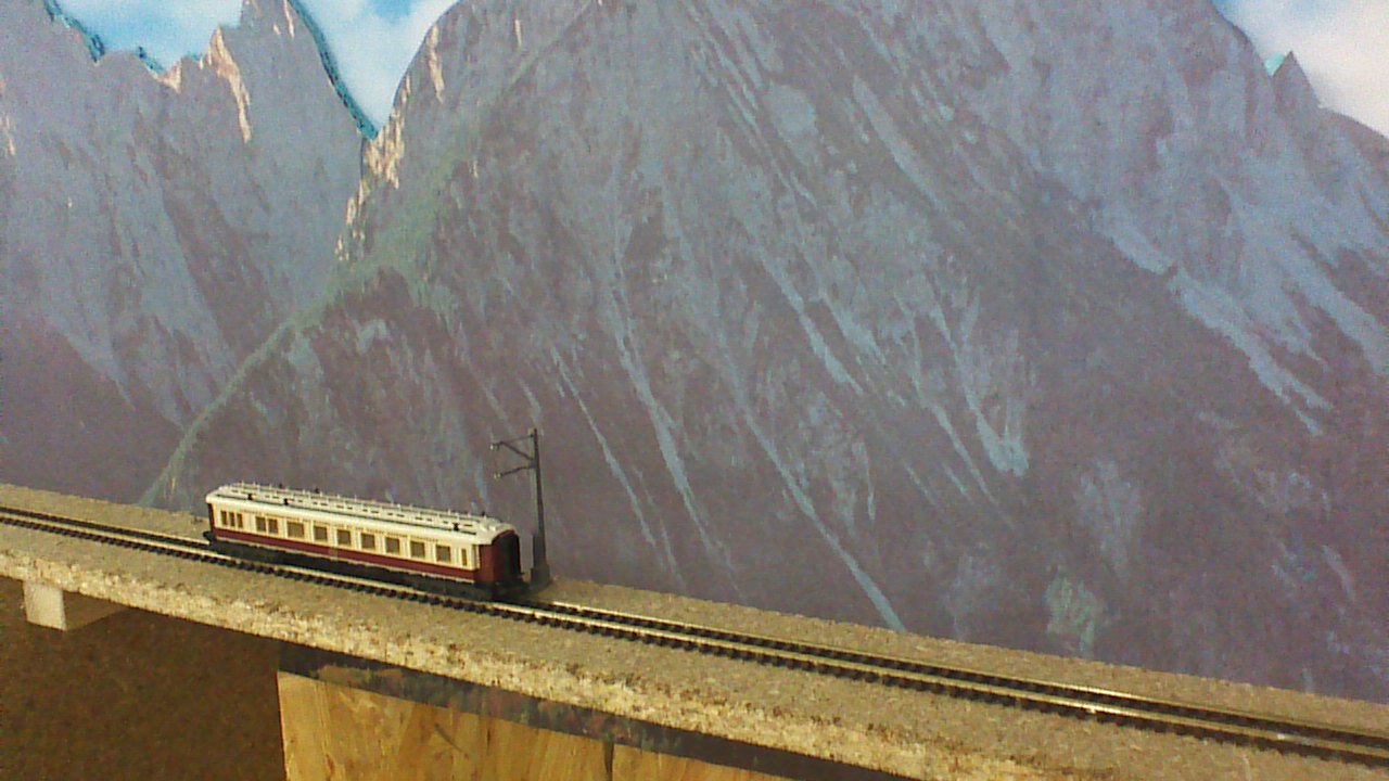

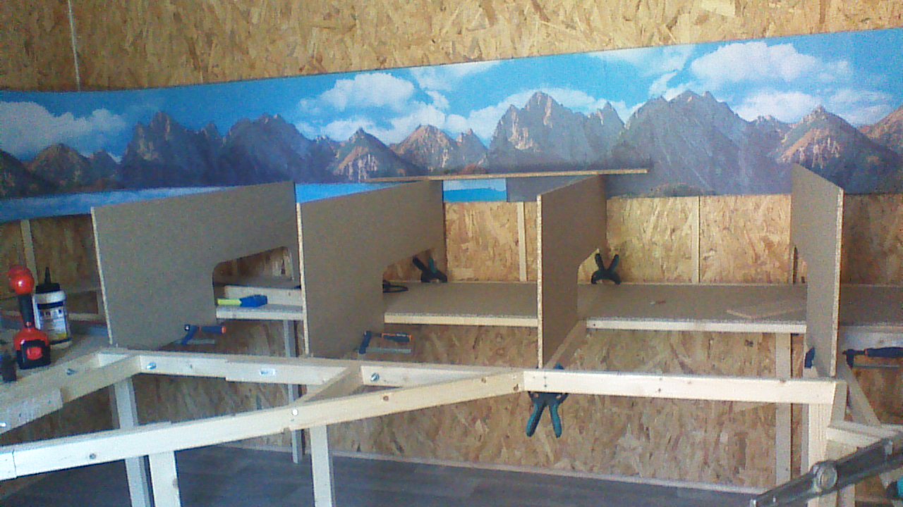

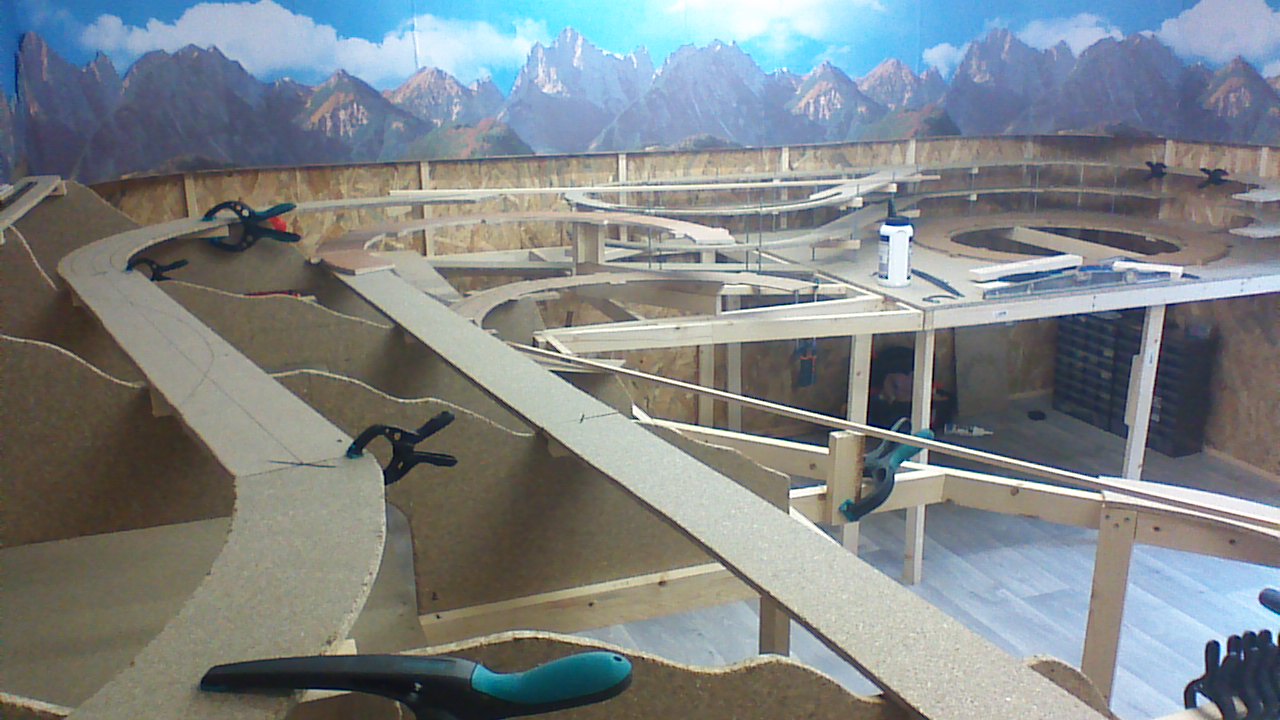

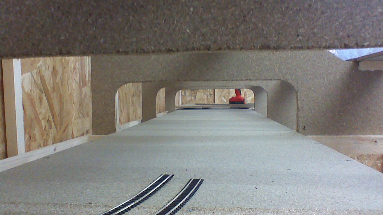

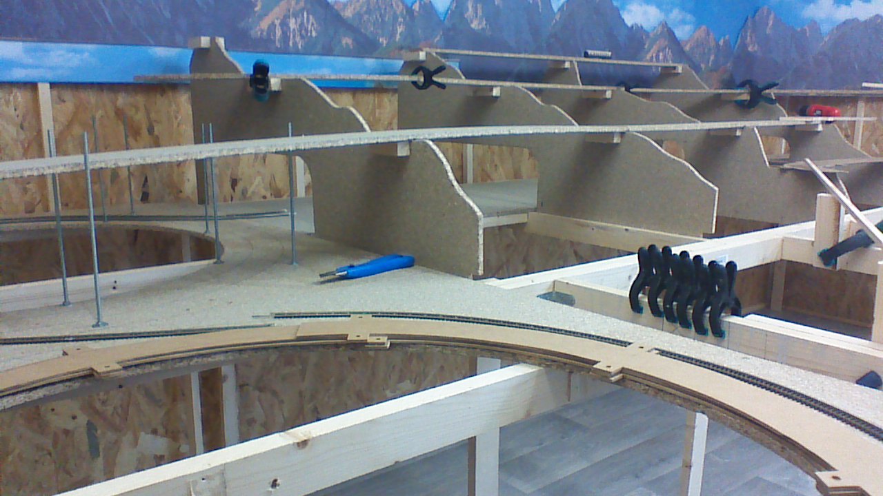

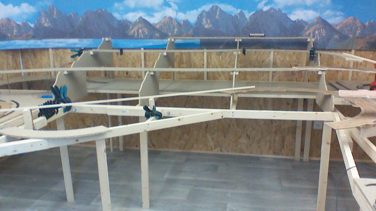

Bonjour à tous
Bien la menuiserie continue un peu , pose à Blanc des premières pistes des quatre niveaux allant de +400 à -150mm
Pour changer un peu du "L" porteur je suis parti sur des cloisons qui offre le même résultat et rigidité de la structure
Voici quelques photos de l'edelweiss qui commence à éclore ;)
Le rendu pour le moment et au niveau de mon cahier des charges pas trop de voies car j'ai voulu garder un esprit plus nature
Reste les rampes hélicoïdale à mettre en place la partie qui va accueillir la gare et le dépôt
À très bientôt ;)

Pour la dernière photo entre le fond de décor et la piste j'ai laisser volontairement un espace de 50mm afin de crée de la profondeur.
Je vois ferais des photos de la progression.
