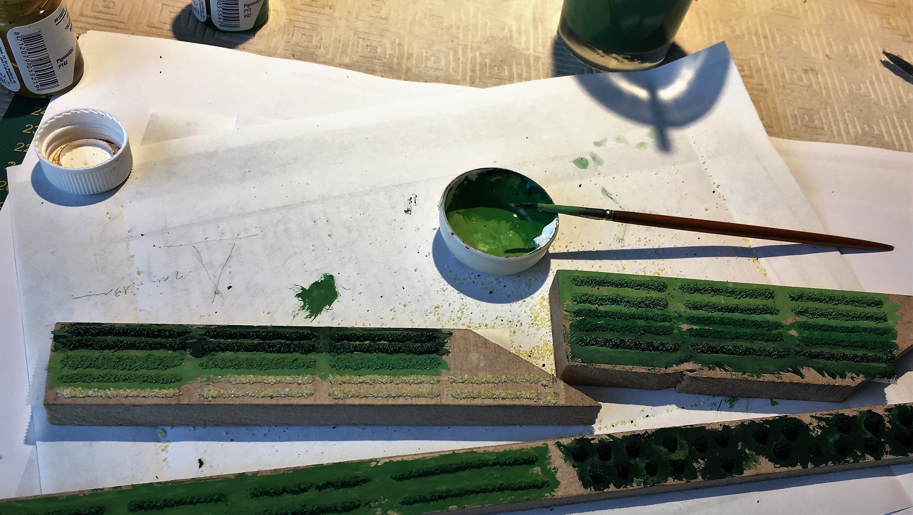

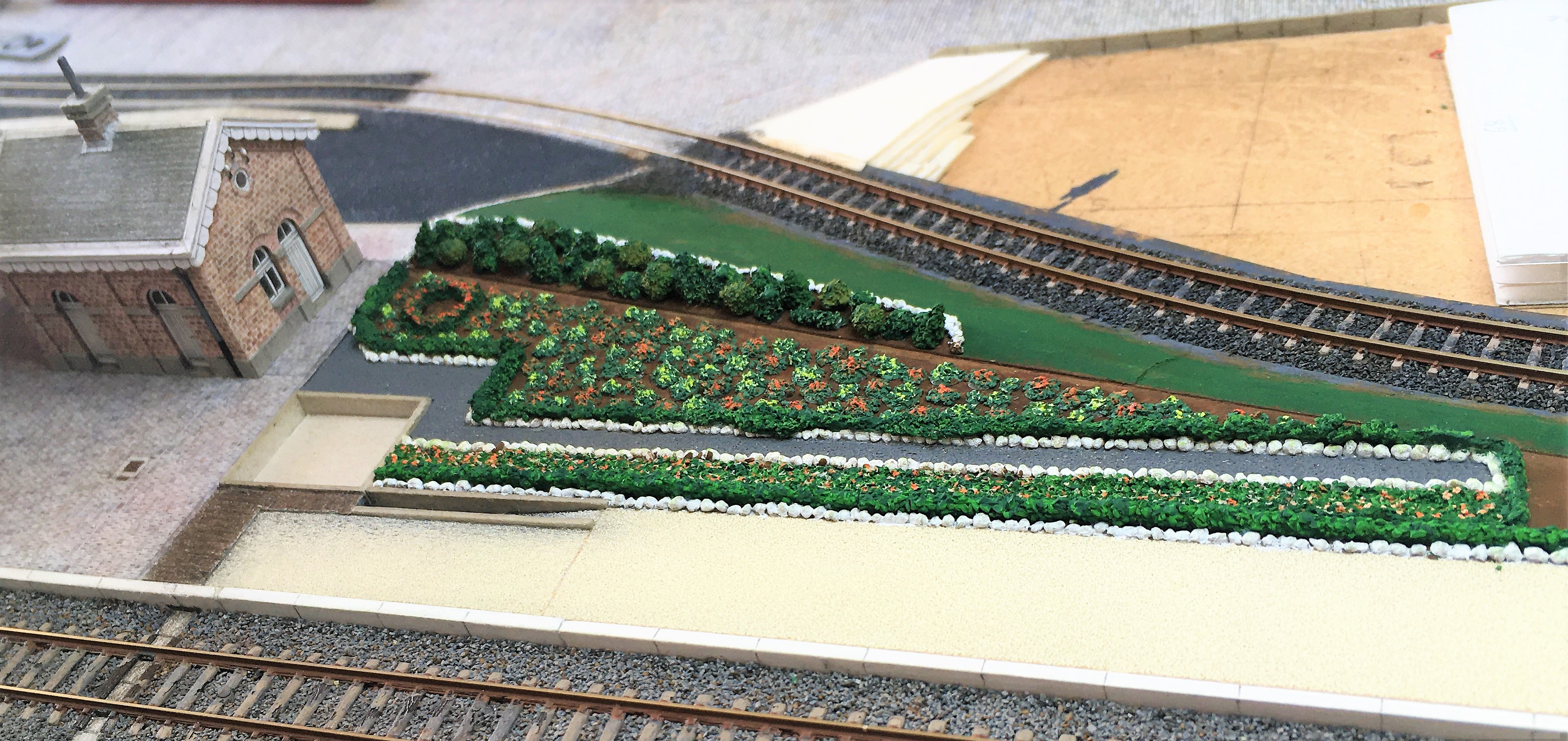

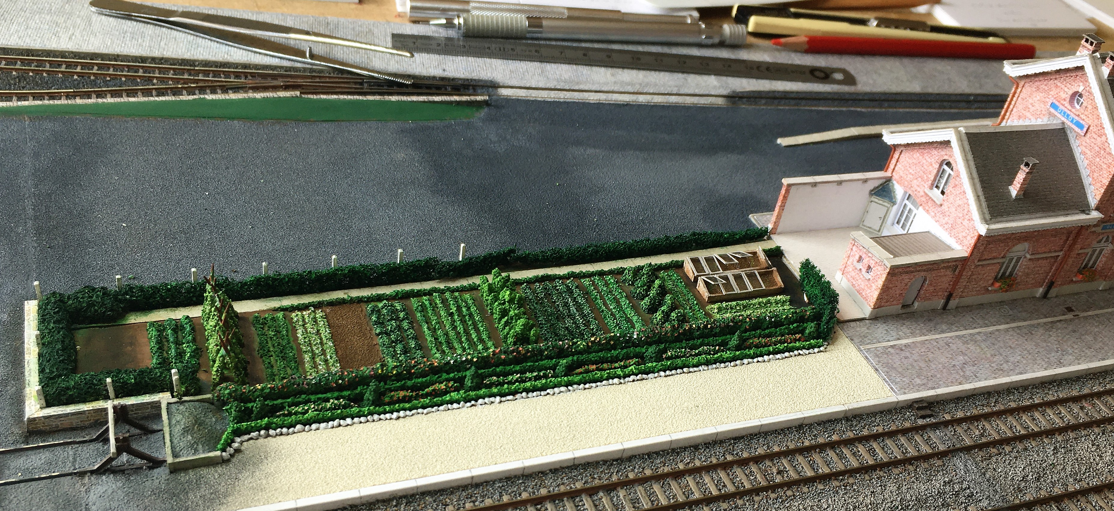

Bonjour ou bonsoir à tous,

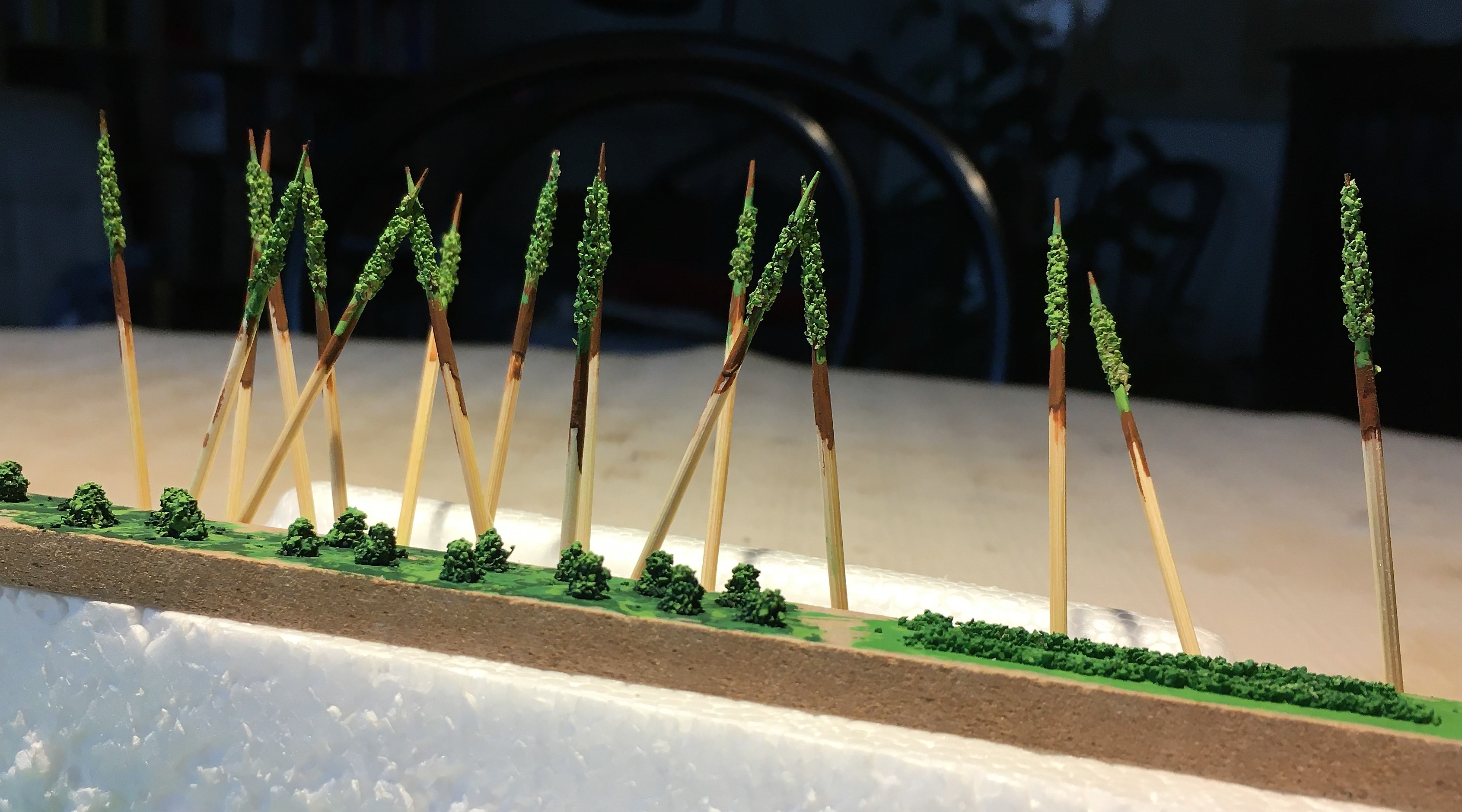

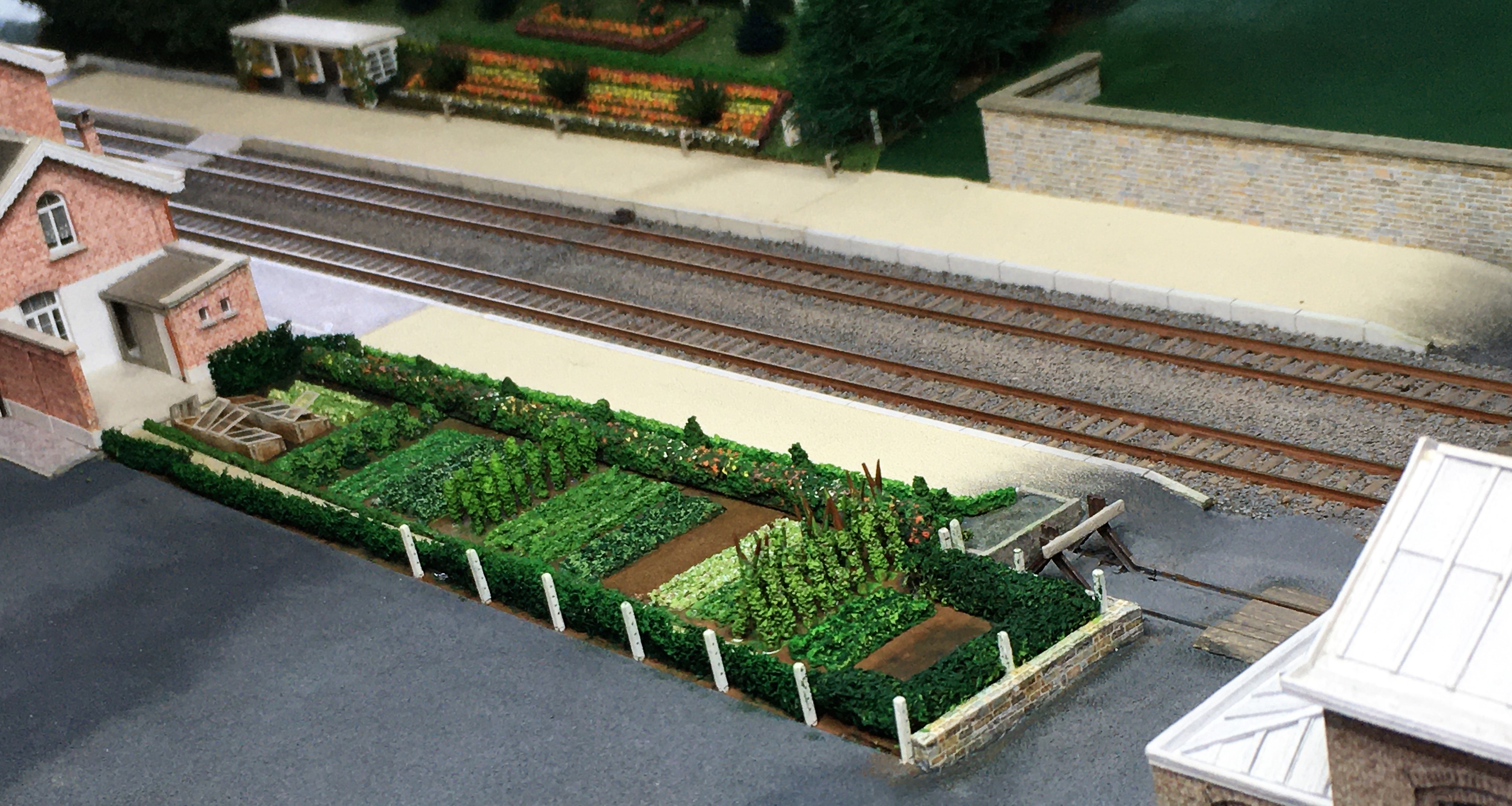

Le printemps à nos portes m’a inspiré quelques plantations.
Notre Chef de gare profitait d’une bande de terre cultivable entre le quai Nord et la voirie du domaine civil. Il en a profité pour faire un potager assez fourni et aussi la culture des nombreux plants fleuris qui ornaient sa gare.
Voici donc quelques lignes de légumes et des rames, ou perches, pour les haricots grimpants. Des plants à fleurs (nécessitant un semis sous couches) vont séparer son potager et le quai, et fleurir le ‘’quai d’en face’’.
- IMG_5086.JPG (1.61 Mio) Consulté 2937 fois
- IMG_5088.JPG (970.52 Kio) Consulté 2937 fois
- IMG_5254.JPG (2.32 Mio) Consulté 2937 fois
Avec la même manière de faire, des plantes, non-potagères, sont préparées pour le jardinet décoratif près de l’entrée/sortie des voyageurs (à l’opposé du potager).

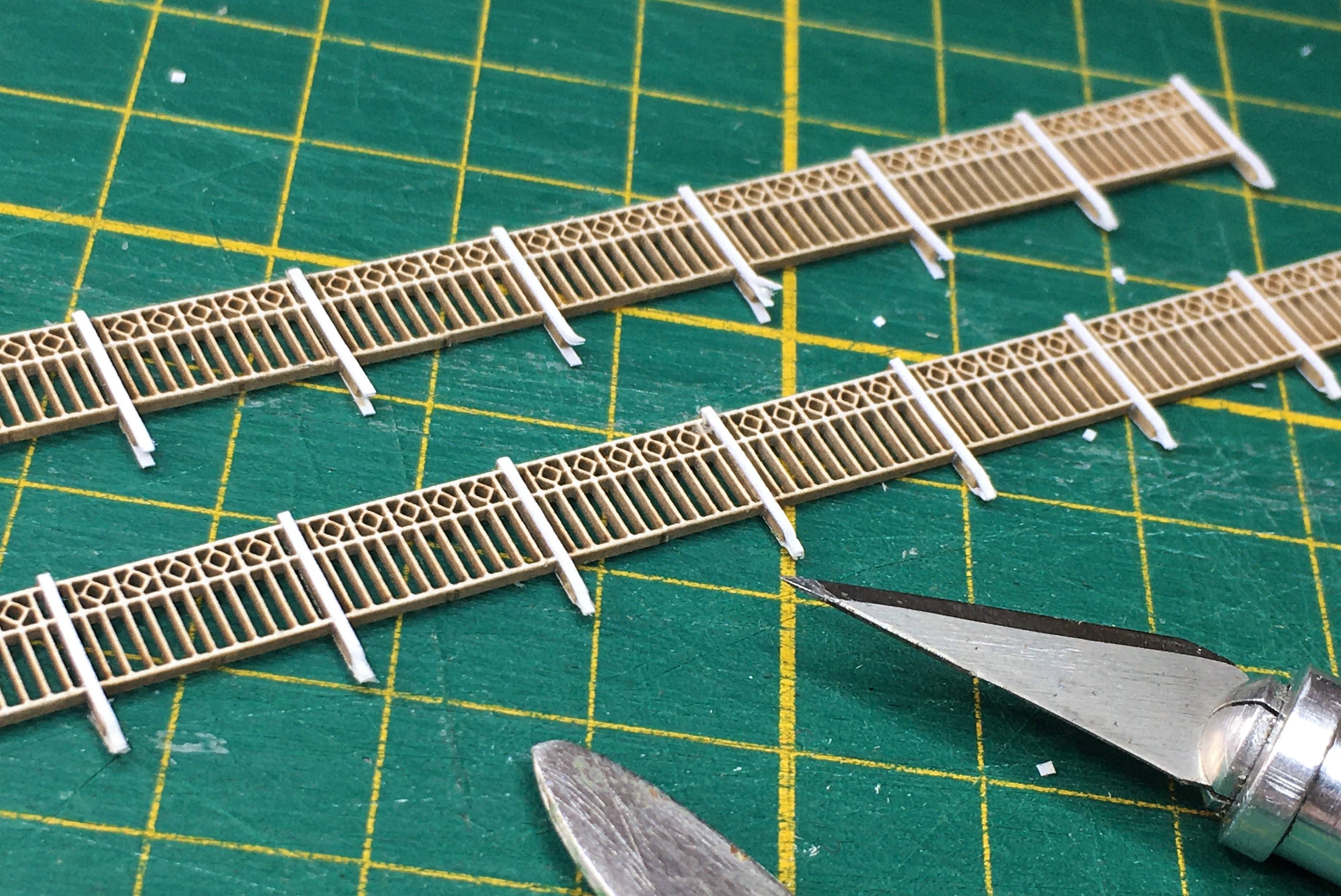

Aux 2 endroits illustrés aujourd’hui, une barrière en béton de type Roulers clôture le site SNCB. Le modèle réduit a été complété pour rendre l’épaisseur des poteaux entre les éléments de fermeture et attend un petit voile de peinture …
Quelques végétations et patines seront encore disposées, mais après la barrière.

Et les barrières, c’est fait avec une machine de découpe genre silhouette ?

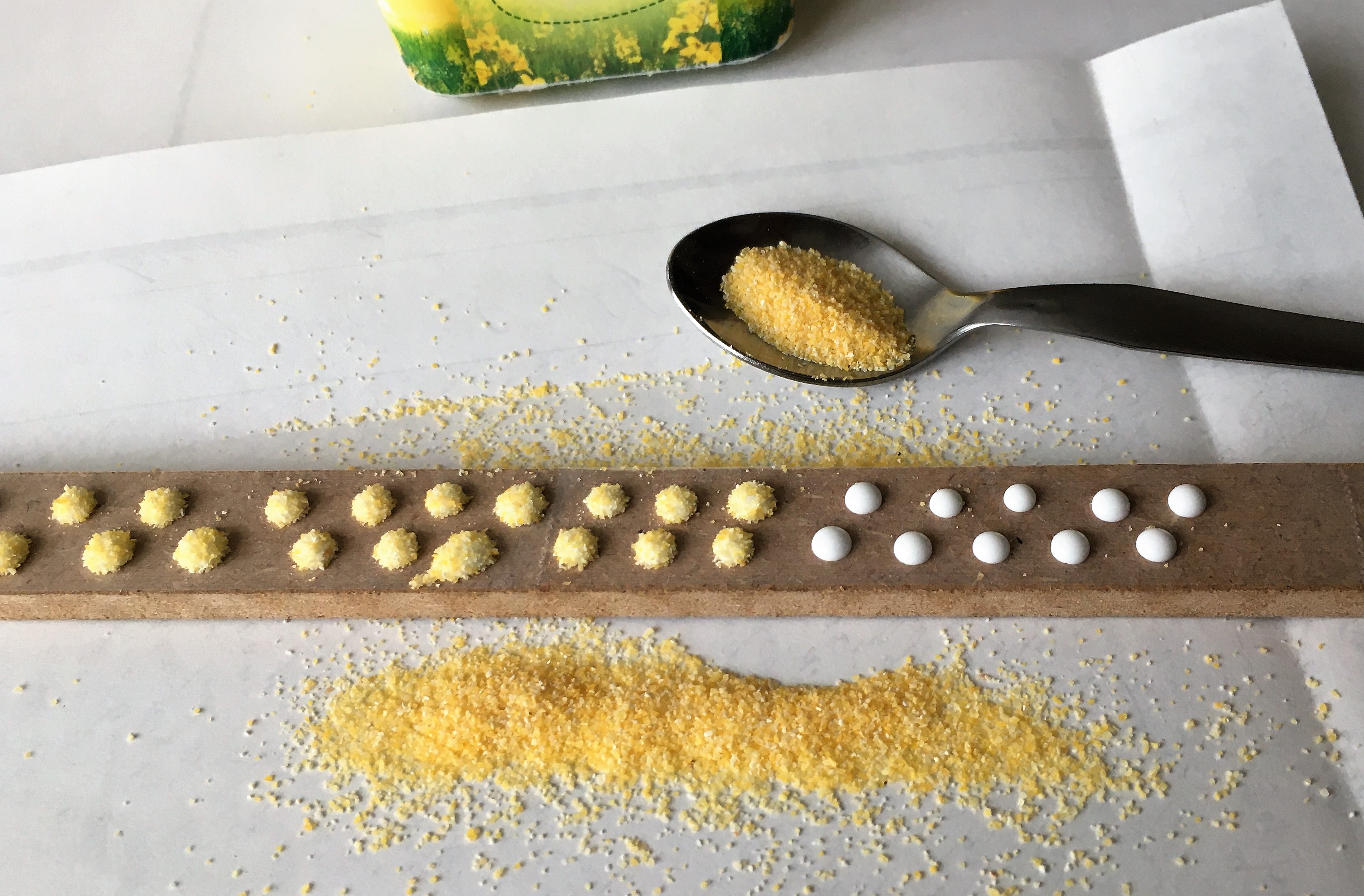

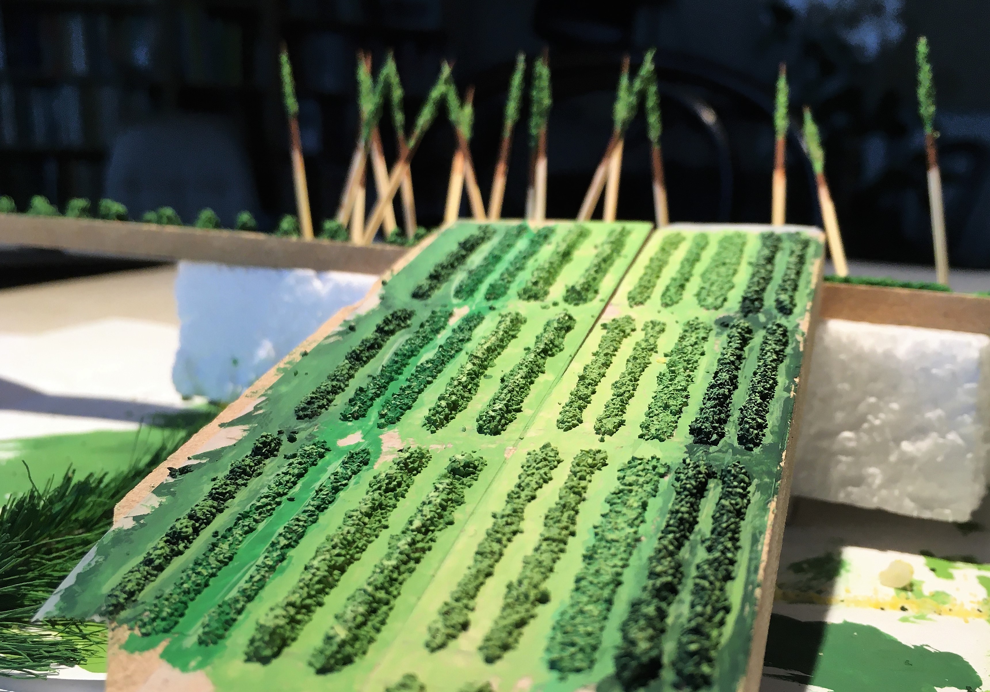

Merci pour ton intérêt ‘’potager’’, et voici les recettes :
Je cherche (ou je fais) un support manipulable mais dont une face n’accepte pas la colle utilisée.
J’y pose un
point de colle (+/- petit) que je saupoudre
immédiatement de granulés (correctement tamisés) symbolisant le feuillage de la plante. Attention à l’échelle ! (un radis en N ne donne pas grand-chose !). Un
fin trait de colle représentera une ligne de légumes. Si la colle est trop liquide ‘’et se laisse-aller’’ ou s’affaisse, il suffit de retourner le support pour que l’attraction terrestre fasse son œuvre pendant le ‘’chéchage’’ …Merci Newton (l’autre …).
Un 2ème point ou trait sur le précédent (
mais séché) augmentera la hauteur du végétal.
Au moins 24h plus tard, une couche de peinture (simples gouaches mélangées et diluées) est posée avec un fin
pinceau raide, et avec parcimonie pour éviter l’empâtement du relief créé par les granulés Une dernière ‘’couche’’ (en dry-brush) peut améliorer le rendu. Posés au
pinceau très fin (000), des points de couleur fleuriront les plantes.

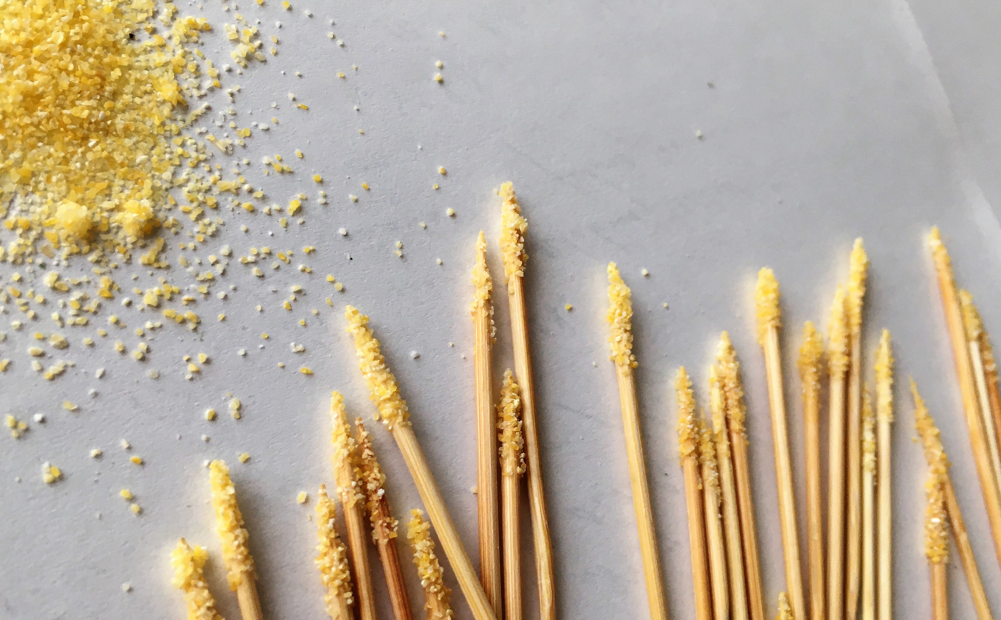

Mêmes principes pour les rames de haricots grimpants.

J’ai trouvé les barrières de type Roulers chez ‘ TRAINS160.com ‘ dont le siège est à 59700 Marcq-en-Baroeul. (Service parfait !). C’est du carton coupé au Laser, mais qui impose une couche de couleur pour cacher la tranche brûlée par le Laser.
