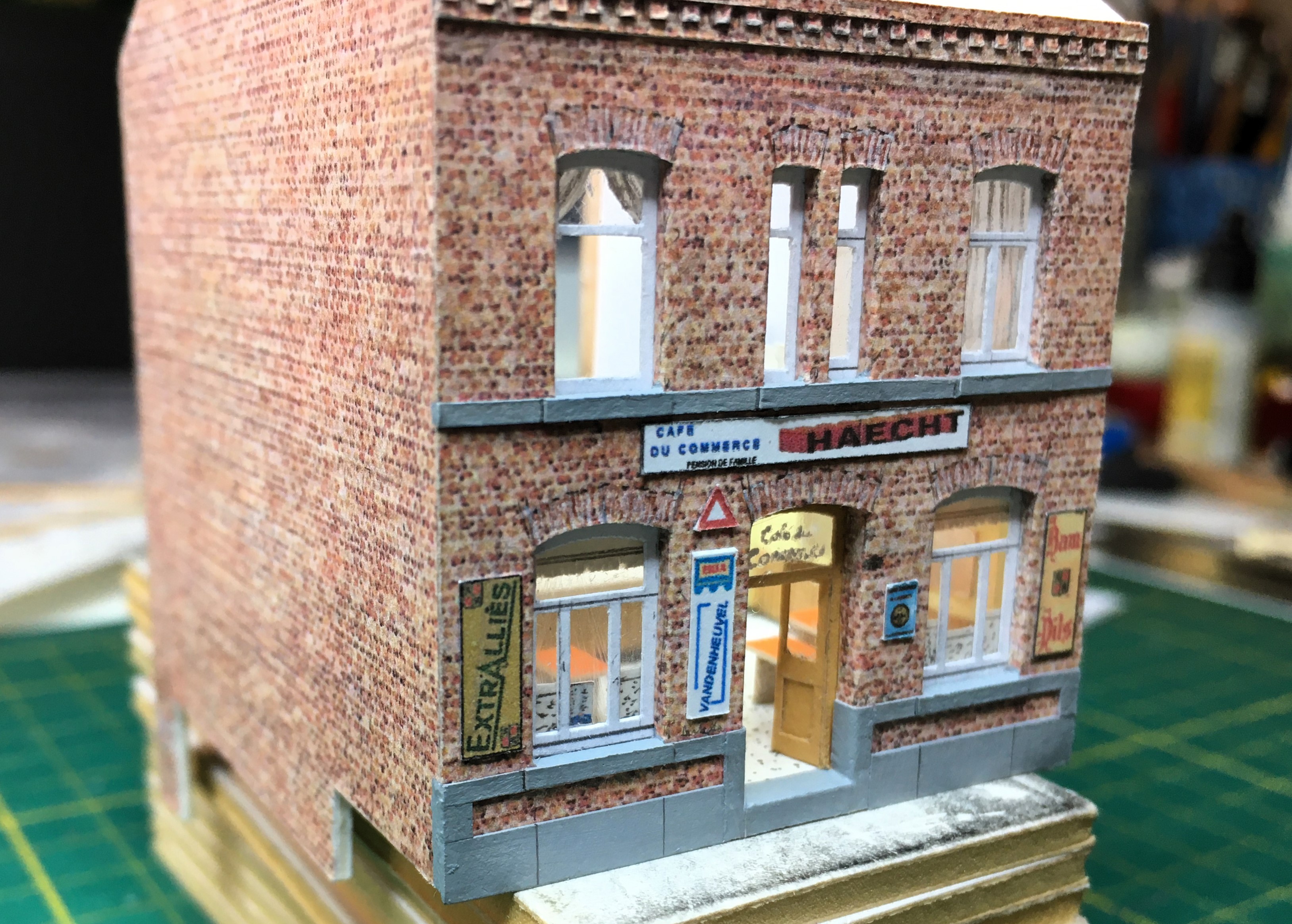

D’abord, vous montrer la fin du bâtiment qui était un café-bistrot, bien situé devant la gare (certains doivent connaître ça …) .
La finition s’est traduite par l’accrochage de différents panneaux publicitaires (de l’époque bien sûr !) . Les panneaux de ‘’clôture’’ de la terrasse sont encore à concevoir (et à réussir !) . Ils seront construits en même temps que ceux de deux autres bâtiments ‘’Horeca’’.

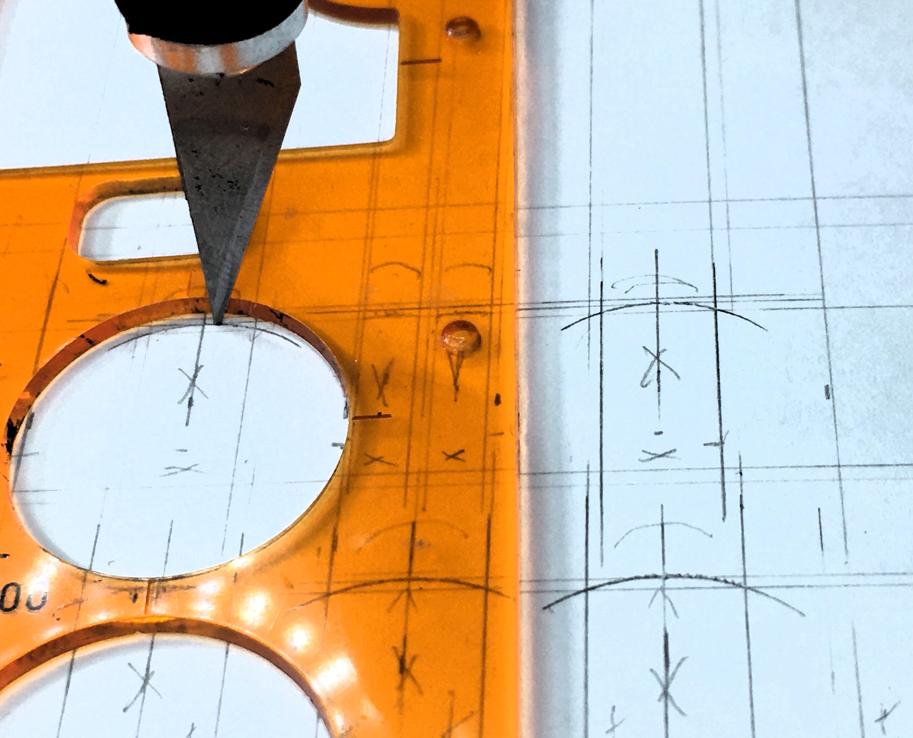

Une autre particularité : le plaisir des linteaux cintrés en briques sur champs !

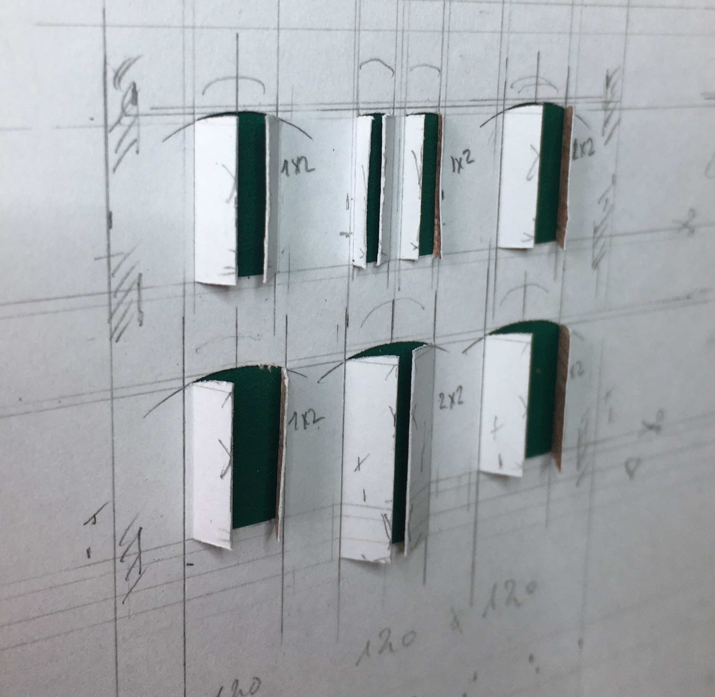

Lors de quelques essais, m’assurant de la bonne occultation des murs, j’ai regretté l’ombre sur le trottoir que donnait la LED au plafond du bistrot ! Pour éviter cette ombre trop marquée (et trop ‘’simpliste’’), un diffuseur en papier calque est disposé sous 2 LEDs. Cela améliore beaucoup la lumière et le look de la terrasse !

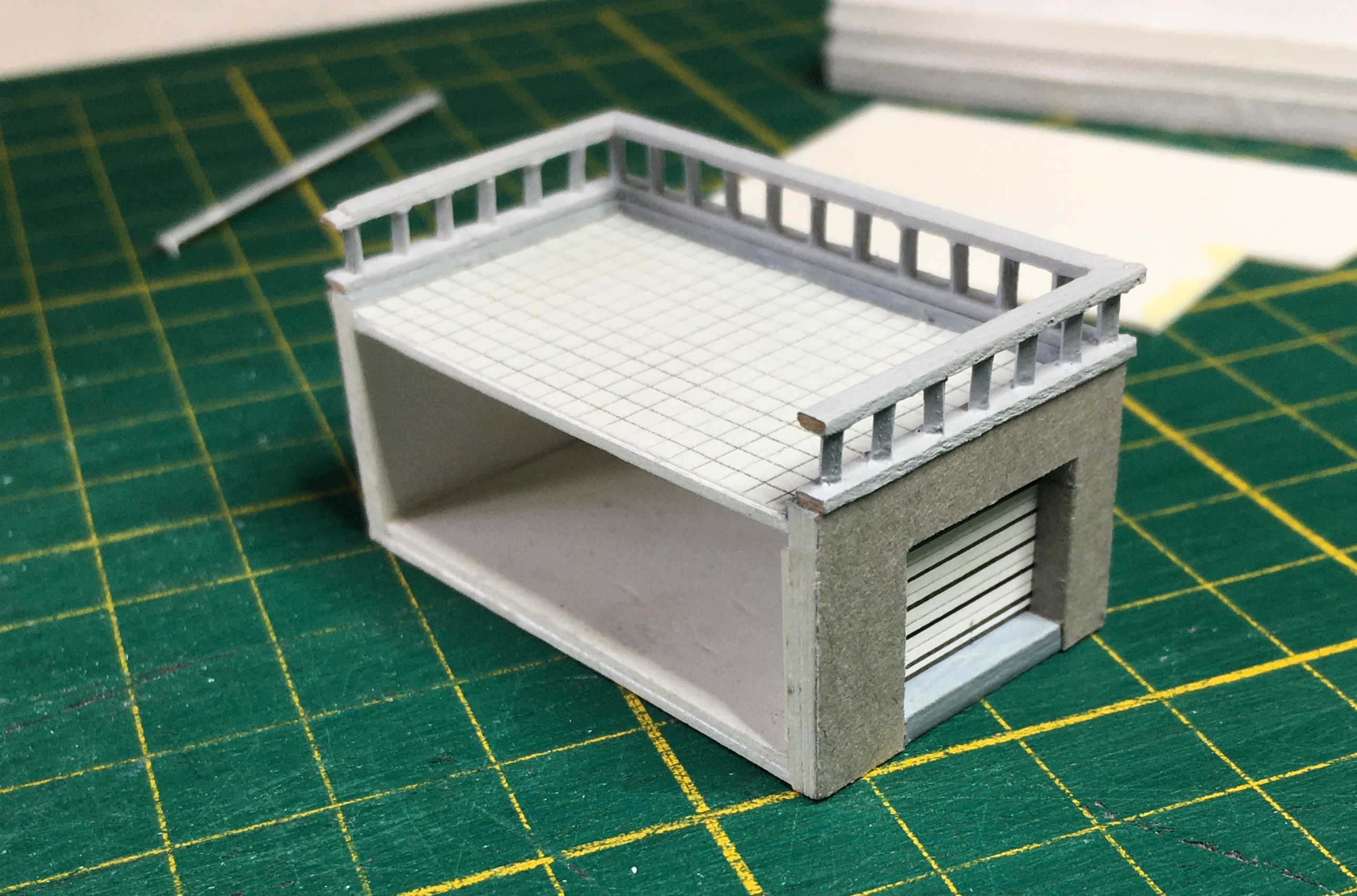

La cuisine de cette ‘’Pension-de-famille’’ donnait sur une terrasse. Celle-ci était la toiture d’un garage où je pouvais ranger ma canne à pêche après avoir été taquiner les ombles et truites dans le Viroin au fond du jardin. (Bien loin en amont des pollutions de l’aciérie de Vireux-Molhain …)

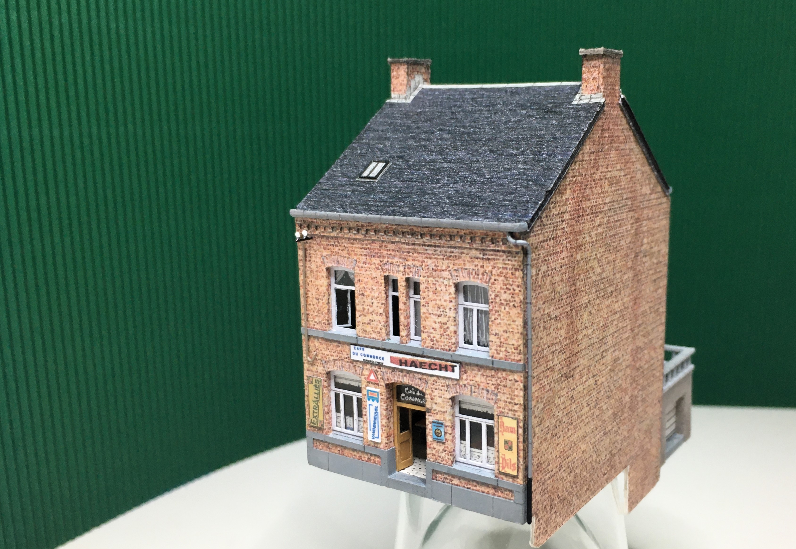

Tout aussi visible qu’aux maisons voisines, la toiture est détaillée. Mais je n’arrive toujours pas à bien reproduire des gouttières en zinc (demi-lune, diam 15 à 20 cm) .
Ici, une vue de près sur la ‘’gravure en creux’’ imitant les rangs d’ardoises locales.
(Et toujours des traces de suie diffusée par la condensation …)
Deux vues d’ensemble pour se récompenser d’être arrivé au bout …
