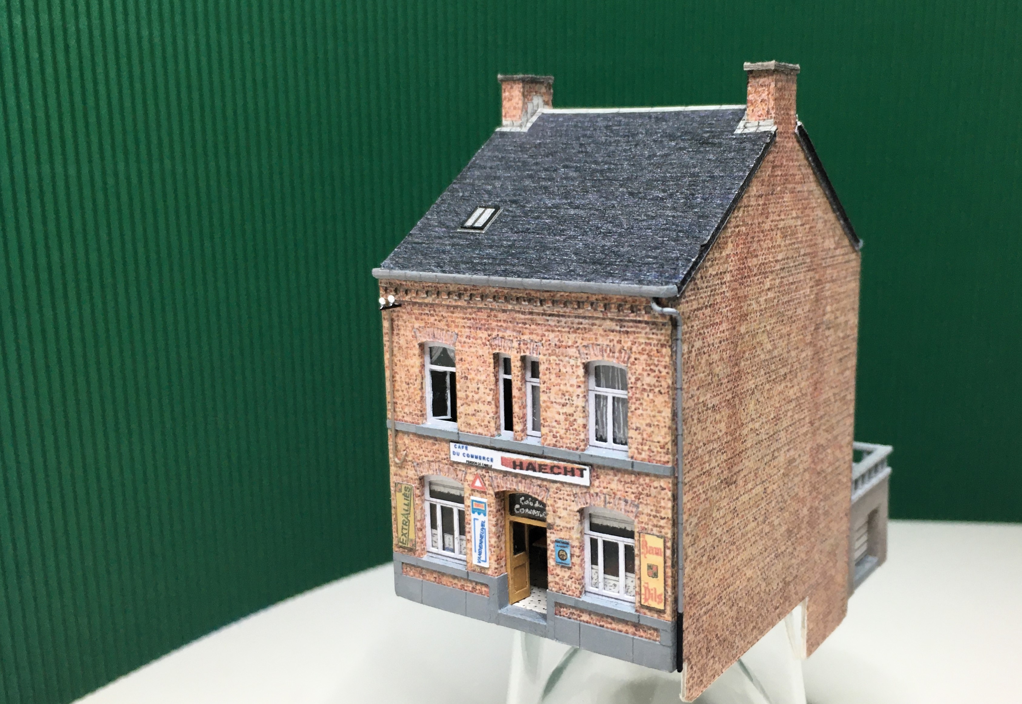

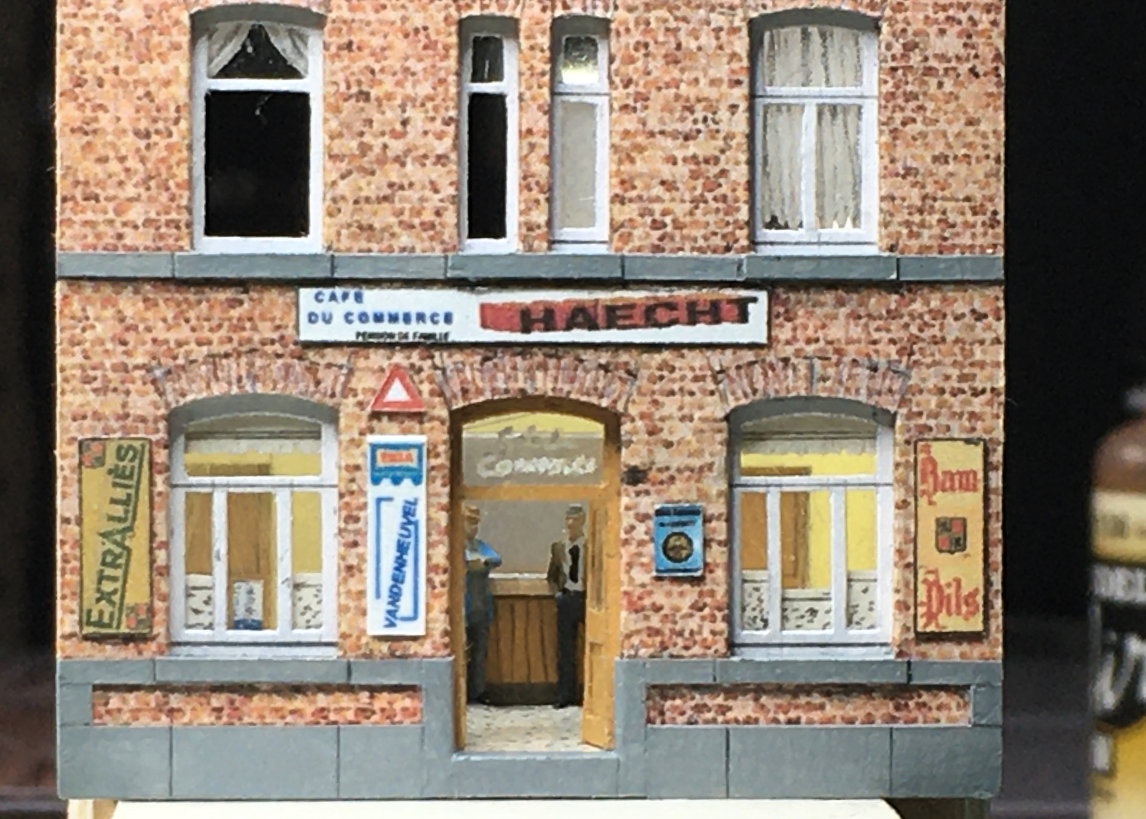

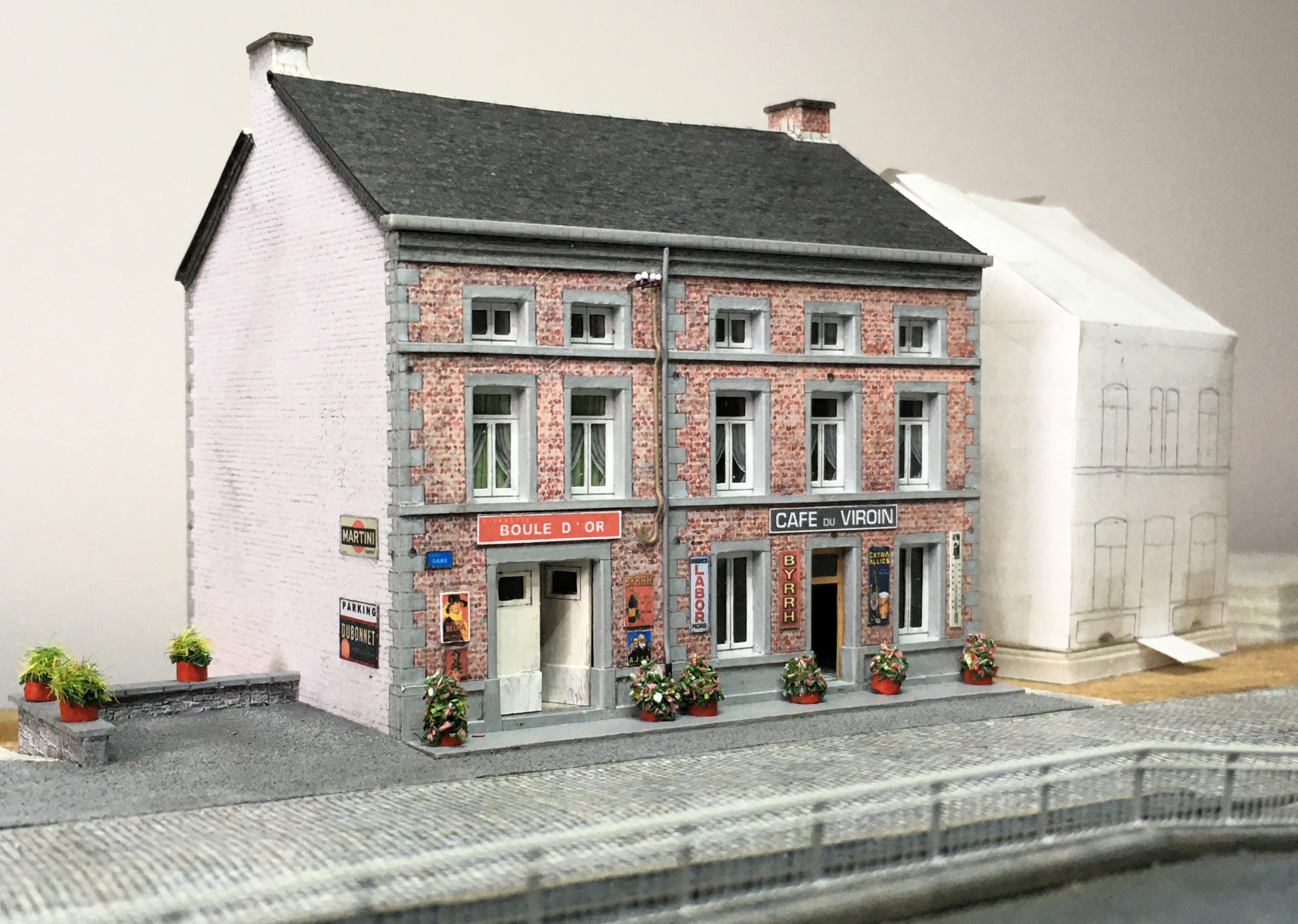

D’abord, vous montrer la fin du bâtiment qui était un café-bistrot, bien situé devant la gare (certains doivent connaître ça …) .
La finition s’est traduite par l’accrochage de différents panneaux publicitaires (de l’époque bien sûr !) . Les panneaux de ‘’clôture’’ de la terrasse sont encore à concevoir (et à réussir !) . Ils seront construits en même temps que ceux de deux autres bâtiments ‘’Horeca’’.

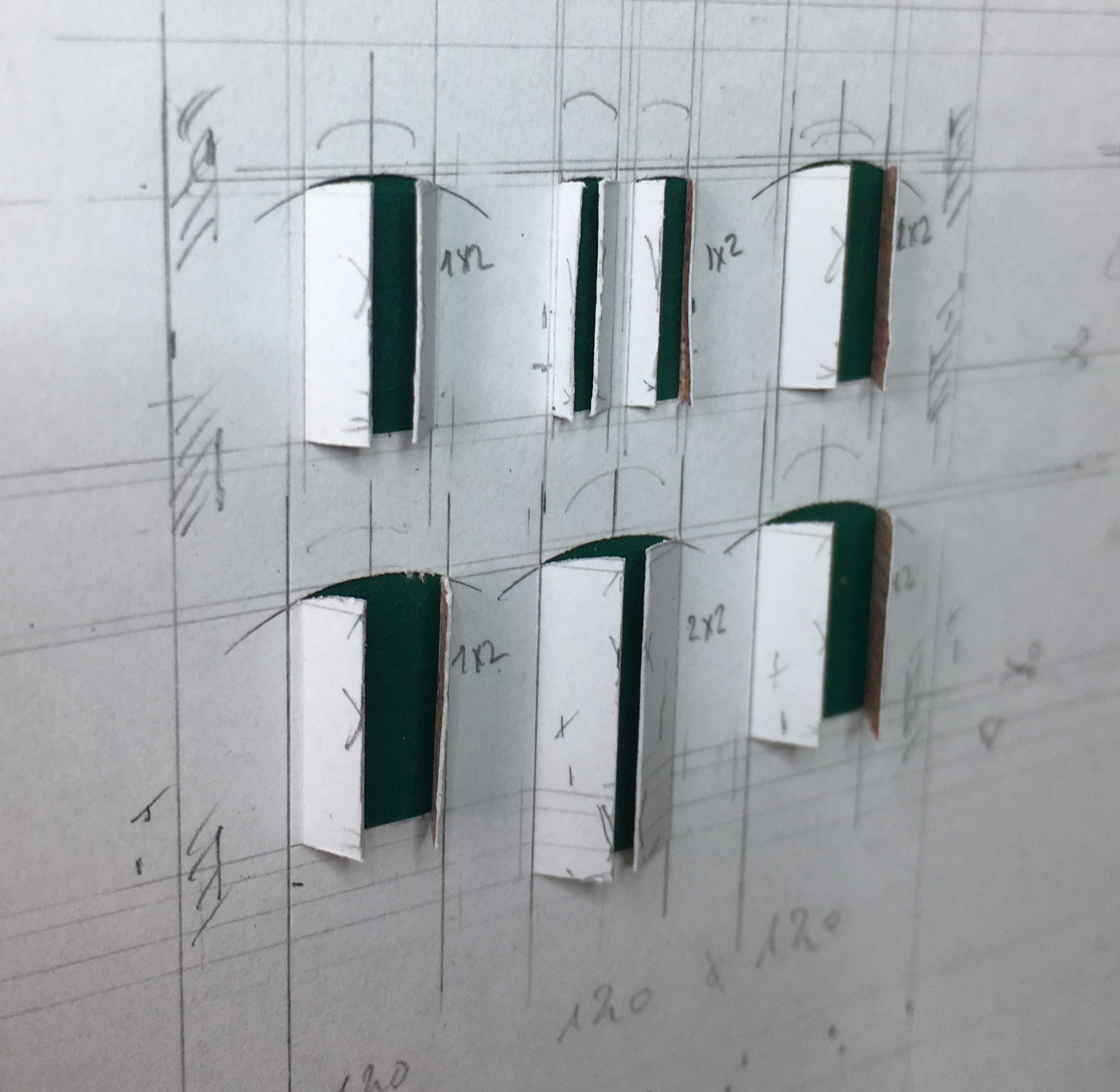

Une particularité réside dans l’accès latéral à un garage en sous-sol et en partie arrière. Un talus en pente, le long du pignon, ne permet donc pas une assise simple et classique de la maquette, à l’image des constructions précédentes.
Une autre particularité : le plaisir des linteaux cintrés en briques sur champs !

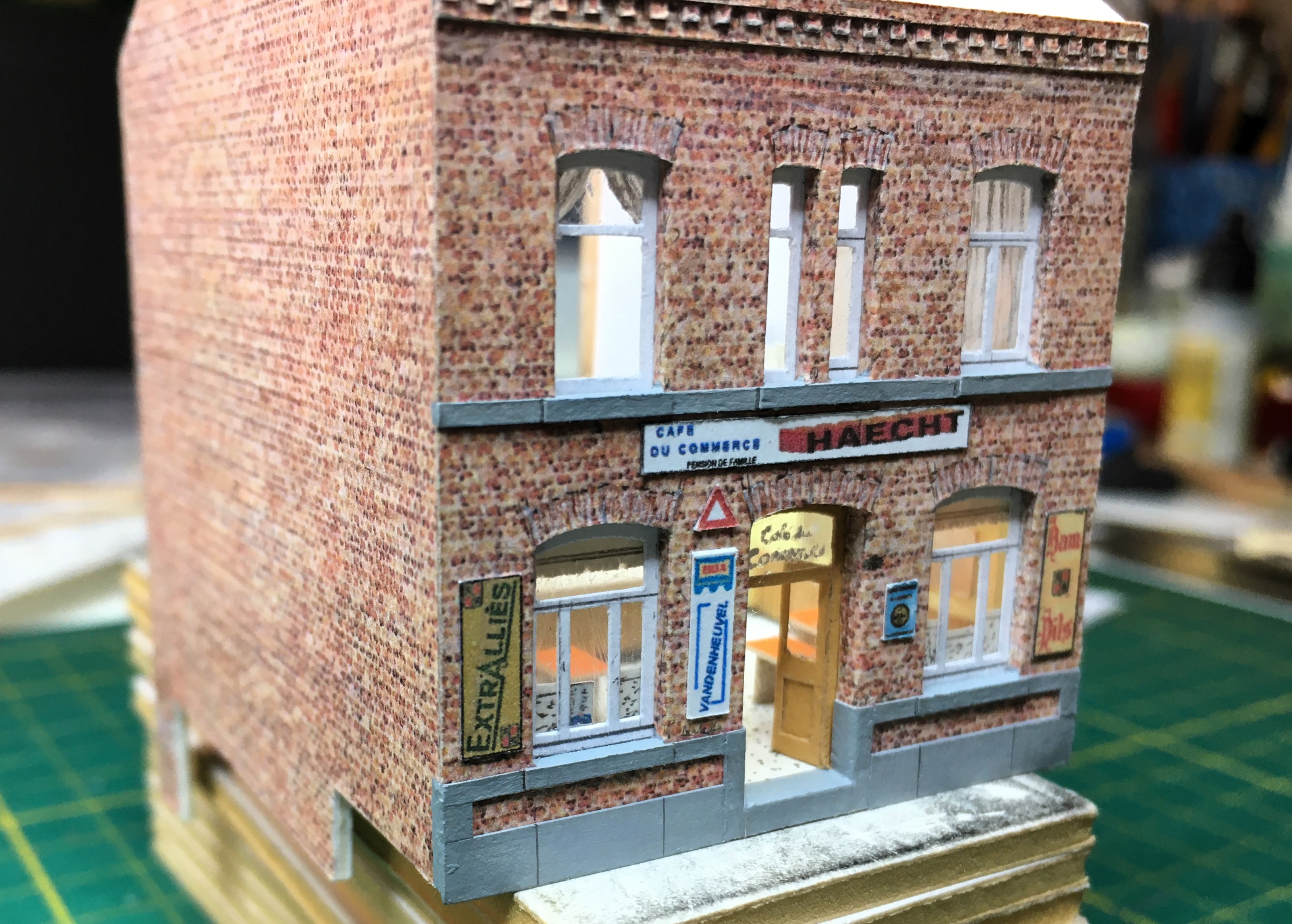

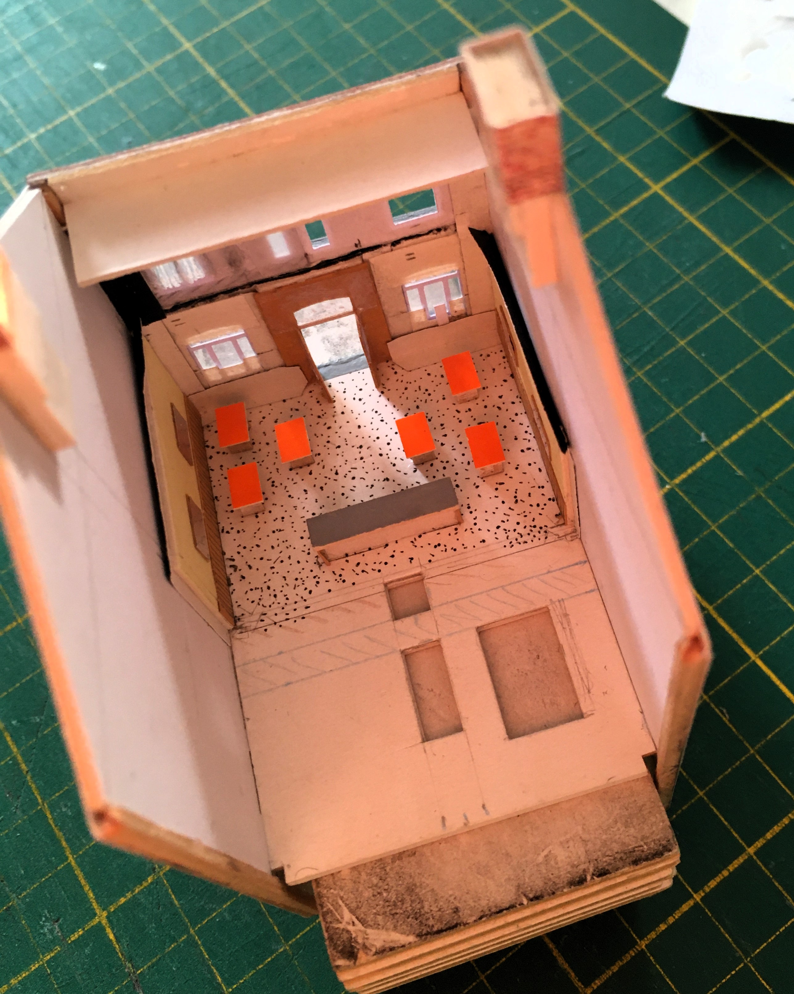

Annoncée il y a quelques jours, voici la suite du 3e bâtiment de type ‘’Horeca’’.

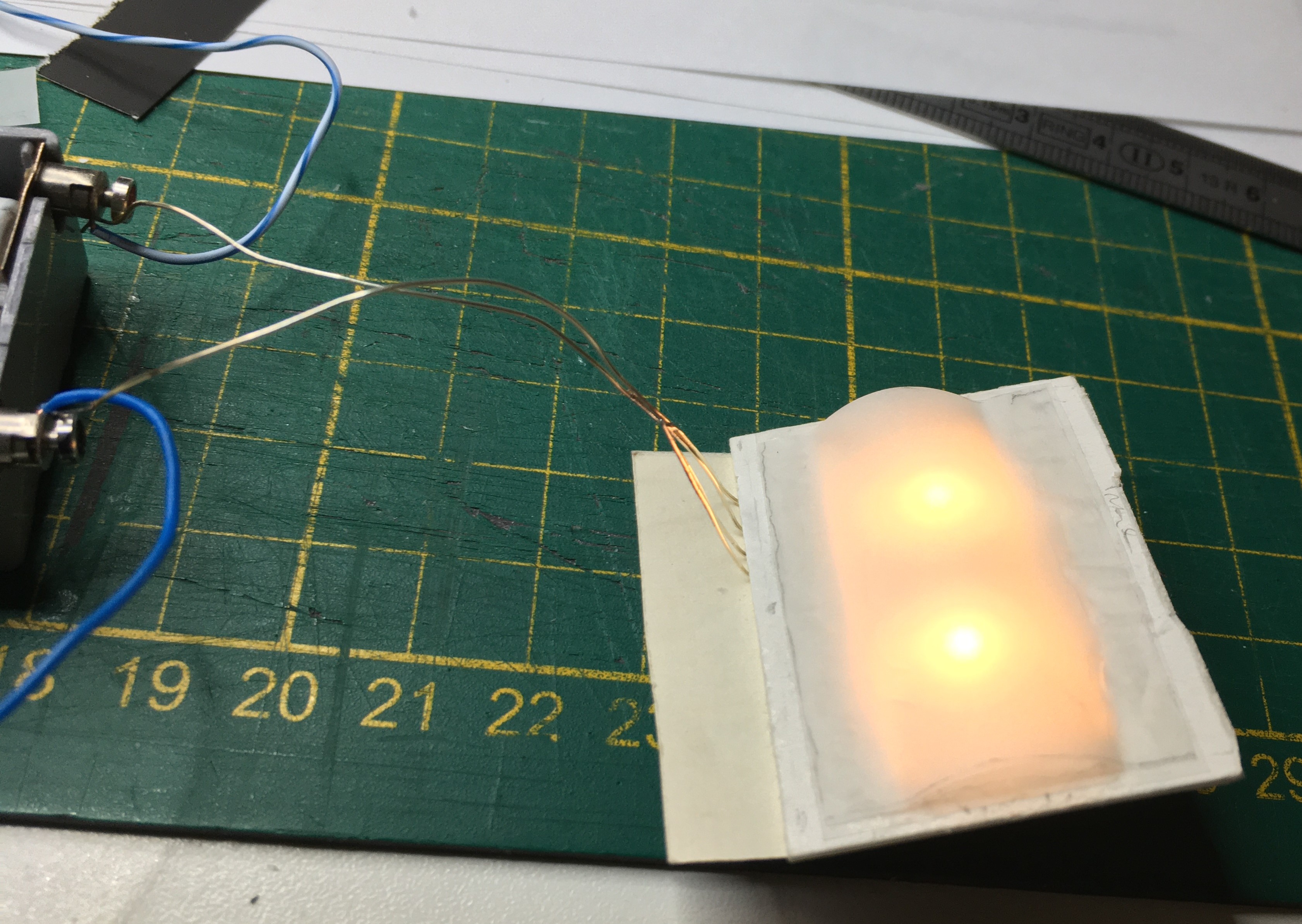

Lors de quelques essais, m’assurant de la bonne occultation des murs, j’ai regretté l’ombre sur le trottoir que donnait la LED au plafond du bistrot ! Pour éviter cette ombre trop marquée (et trop ‘’simpliste’’), un diffuseur en papier calque est disposé sous 2 LEDs. Cela améliore beaucoup la lumière et le look de la terrasse !
Deux piliers-de-bar sont déjà en place et attendent la patronne qui fait le service à l’extérieur…
Grâce au logo sur le panneau bleu à droite de la porte, on peut comprendre que cet établissement accueillait, 2 fois par semaine, des consultations de l’ O.N.E. pour les nouveau-nés du village.

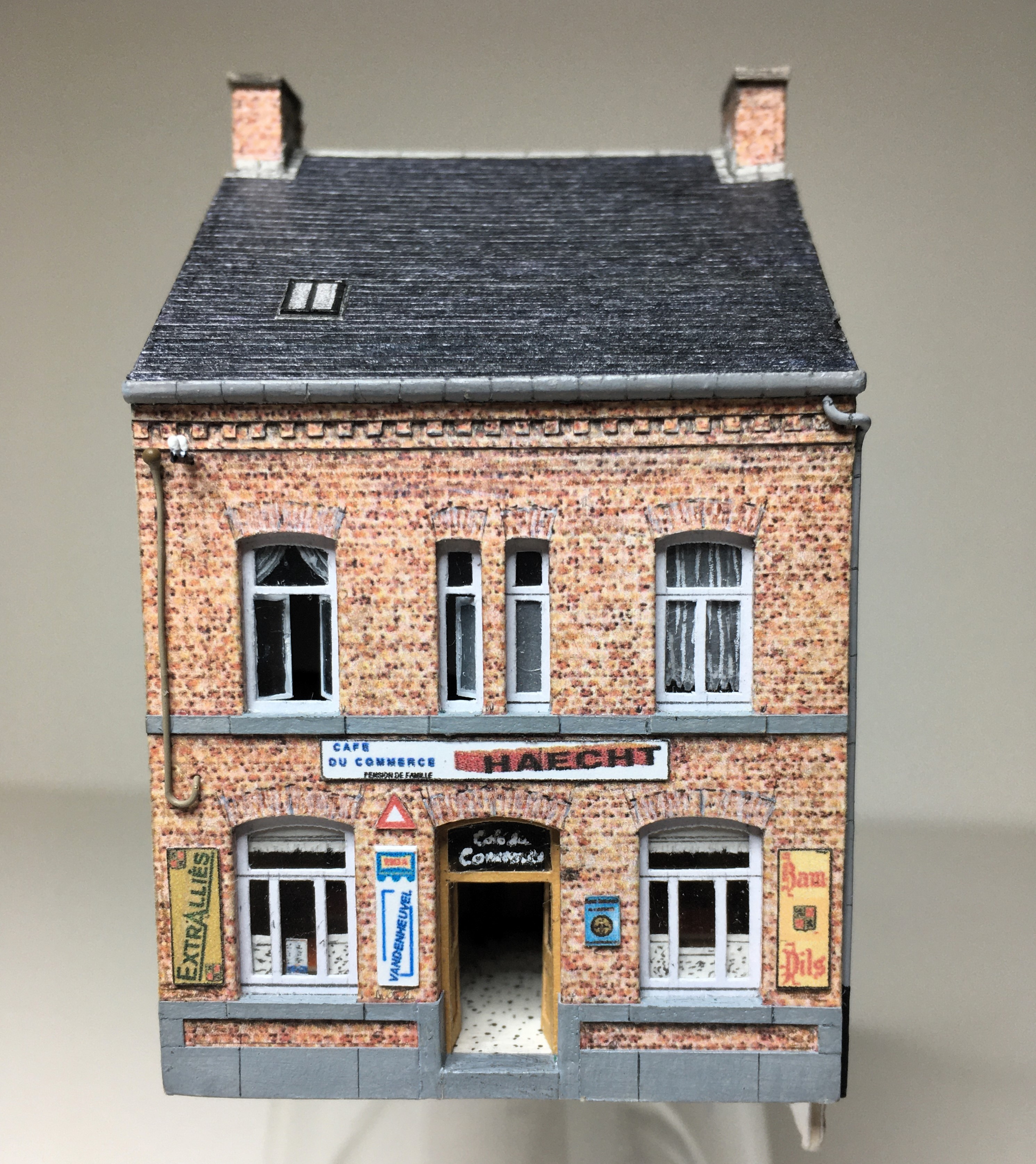

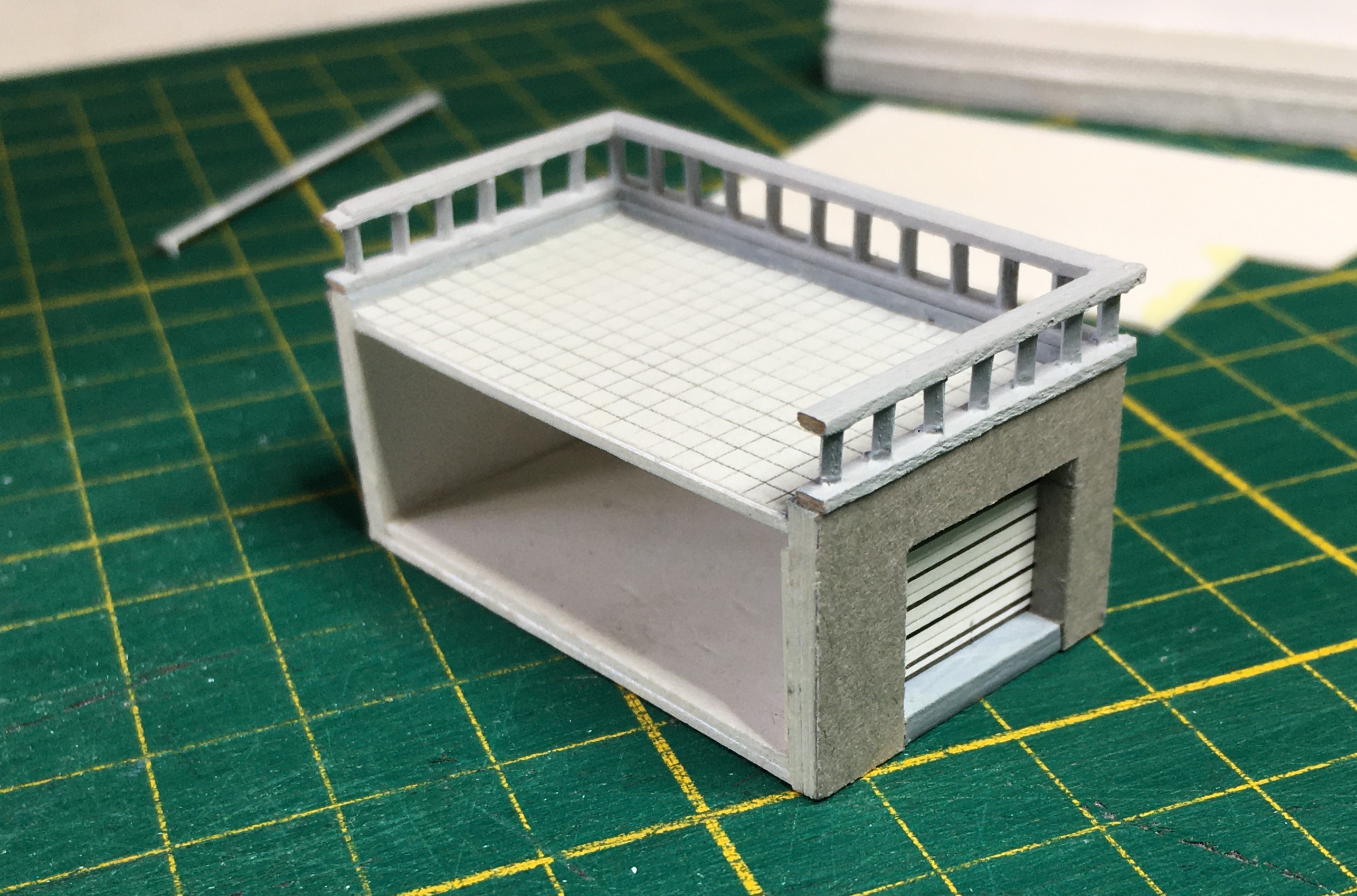

La cuisine de cette ‘’Pension-de-famille’’ donnait sur une terrasse. Celle-ci était la toiture d’un garage où je pouvais ranger ma canne à pêche après avoir été taquiner les ombles et truites dans le Viroin au fond du jardin. (Bien loin en amont des pollutions de l’aciérie de Vireux-Molhain …)

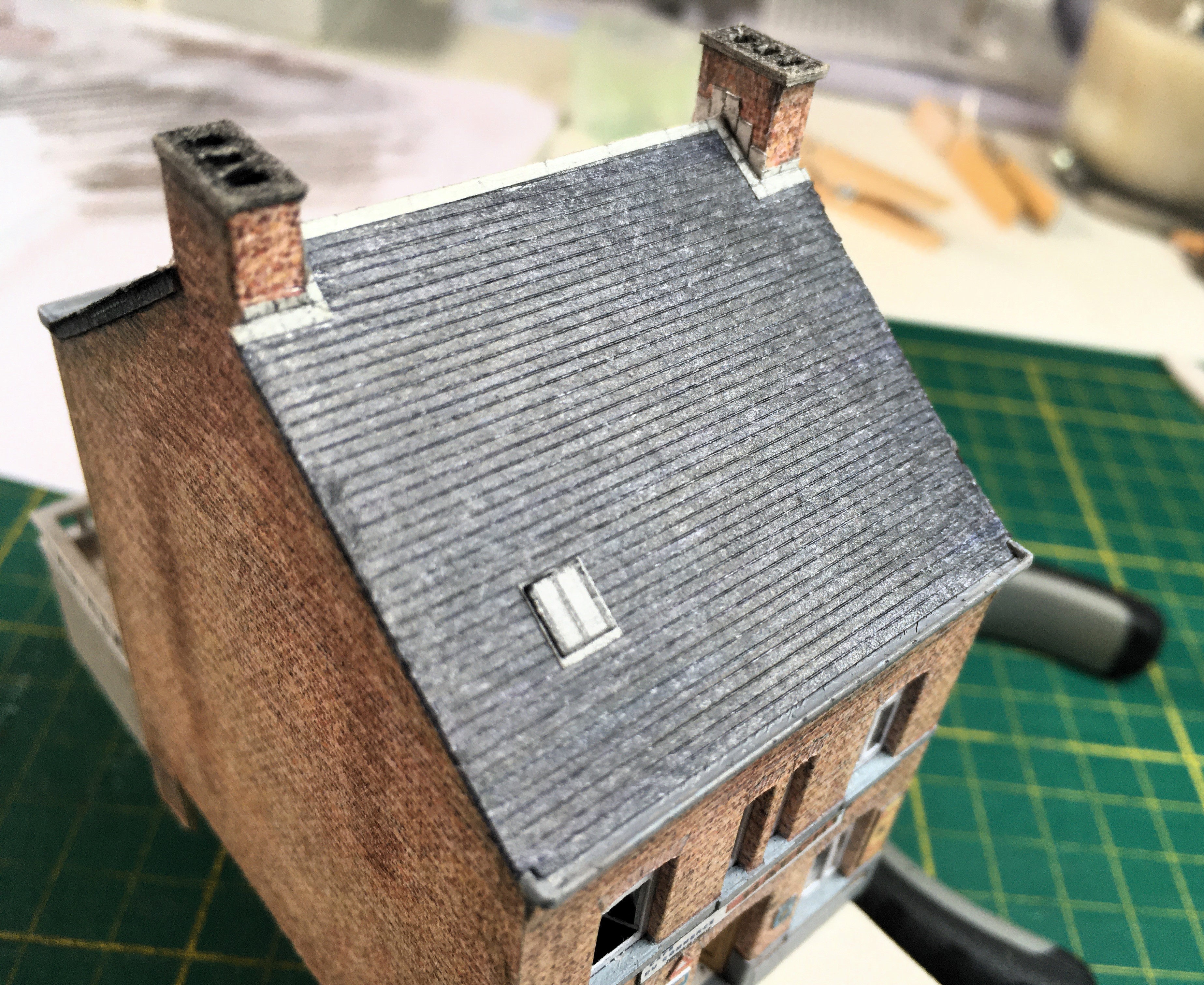

Tout aussi visible qu’aux maisons voisines, la toiture est détaillée. Mais je n’arrive toujours pas à bien reproduire des gouttières en zinc (demi-lune, diam 15 à 20 cm) .
Ici, une vue de près sur la ‘’gravure en creux’’ imitant les rangs d’ardoises locales.
(Et toujours des traces de suie diffusée par la condensation …)

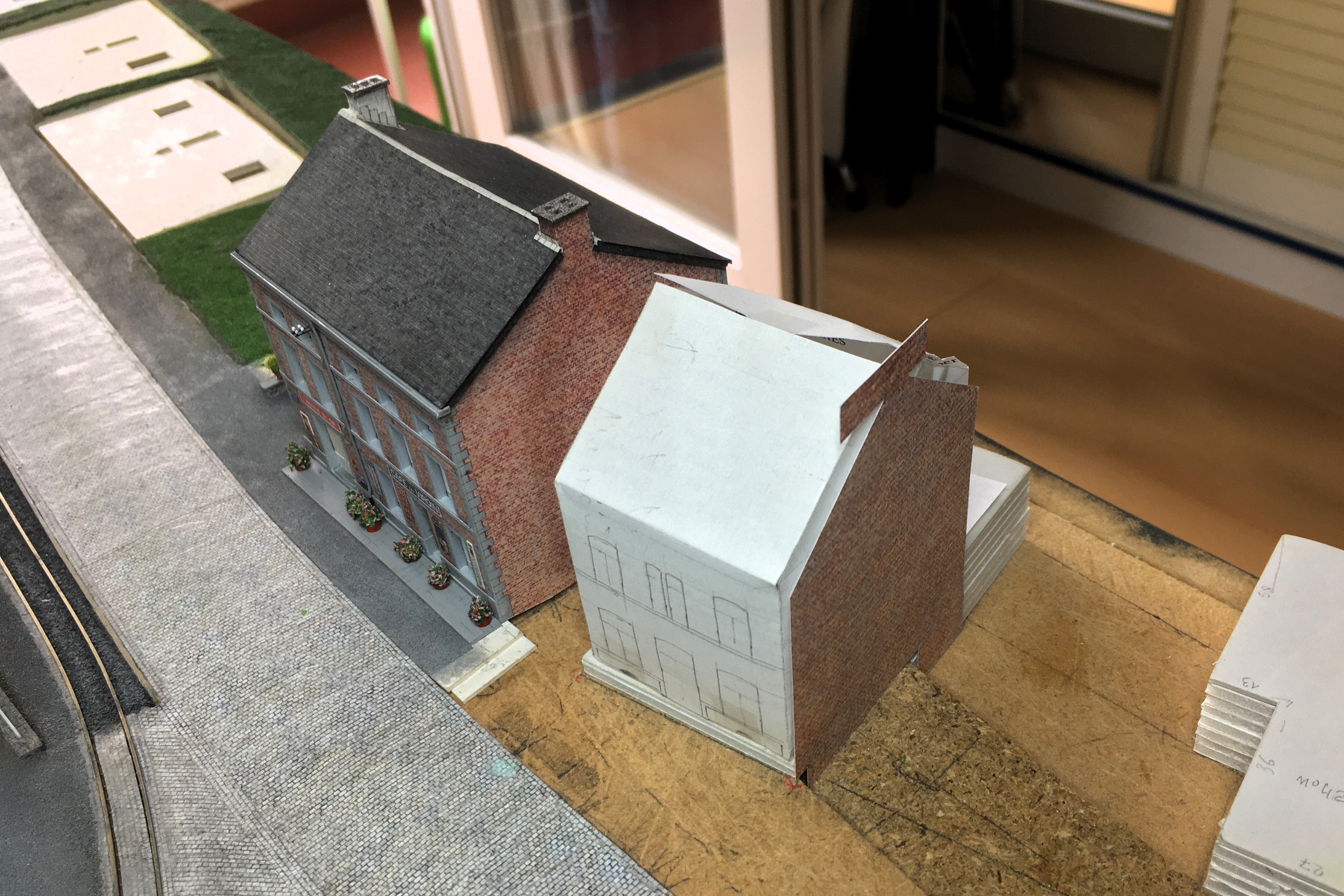

Deux vues d’ensemble pour se récompenser d’être arrivé au bout …
… avant le bâtiment suivant …
… Mais avant le bâtiment suivant il faut intégrer les deux derniers dans le paysage, et réussir le trottoir-terrasse et le talus, en pente vers l’arrière.
