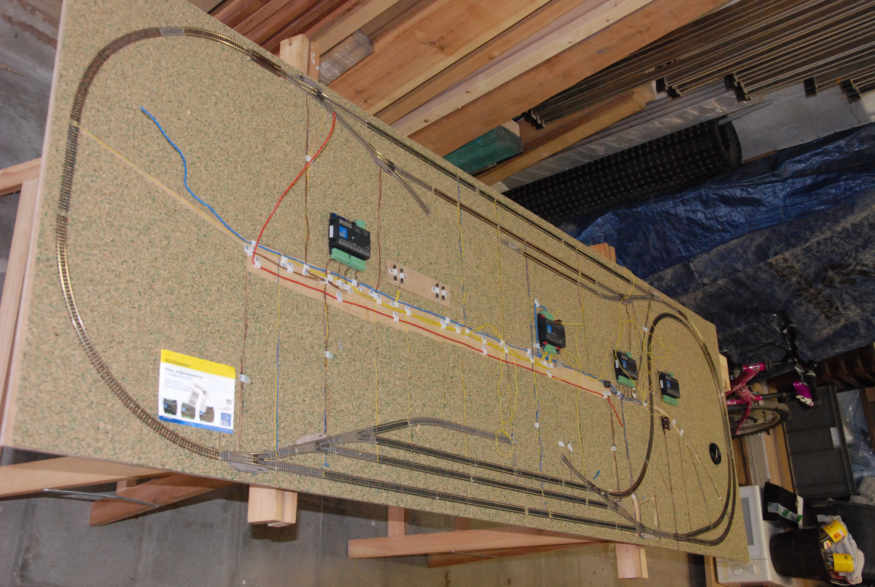

Comme promis, voici une photo du fond de réseau avec les nuages déjà peints et le réseau test en cours de câblage.
Pour le réseau test, j'ai utilisé les aiguillages Fleischmann de mon premier réseau et un aiguillage Peco + moteur avec tirette (assez longue) pour faire bouger l'aiguille. Cela me pemet de vérifier le fonctionnement de ces aiguillages que je n'ai encore jamais utilisés .
Des switchpilot pour les aiguilles et un Ecos detector pour les différents cantons. Je pense que j'en aurai besoin d'un second pour pouvoir faire fonctionner les deux boucles de retournement. J'ai constaté aujourd'hui que j'aurai plus que 16 cantons.
Les deux chutes de veroboard sont déjà préinstallées.
J'espérais recevoir fin de semaine dernière les KSM-SG-F de LDT, mais je devrai patienter encore quelques jours.
D'ici quelques semaines, je pense que ce réseau test sera fonctionnel ! Du moins j'espère ne pas avoir des complications de fonctionnement.

Tu utilise une centrale ECOS ? Quel type de modules de retro à tu choisis ?
Messages : 1475
Re: Deuxième réseau
@Michiel : ce réseau me permet non seulement de rouler, de bien comprendre le logiciel CDM Rail, mais me servira aussi pour faire des ateliers dans un avenir proche.
tazoonet a écrit :L'idée du réseau test est très bien , cote ciel c'est joli le rendu me plait
La centrale est bien une Ecos II et la rétrosignalisation est Ecos Detector ( raccordement de 16 cantons possibles) de chez Esu également.
LDT pour les deux boucles de retournement.

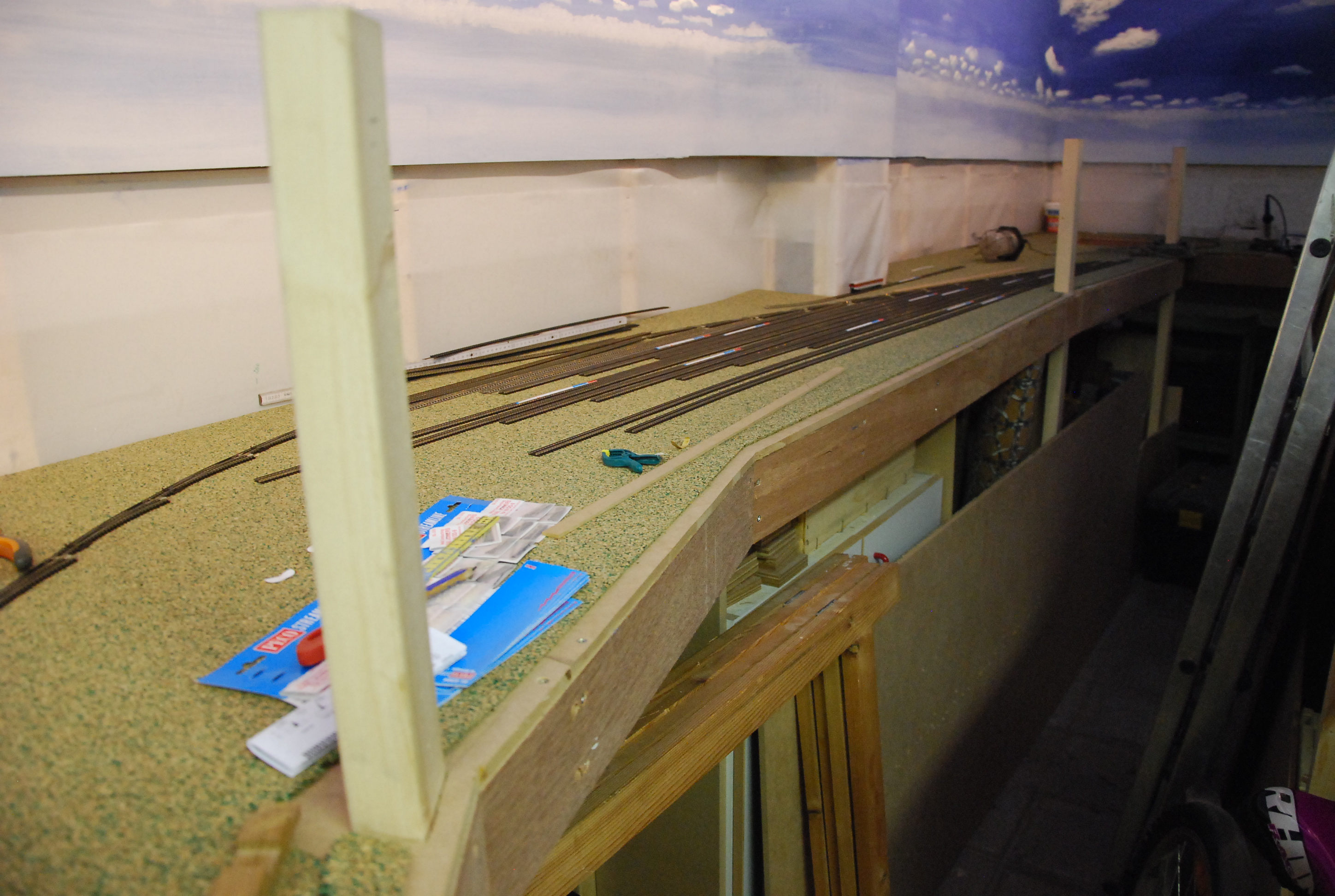

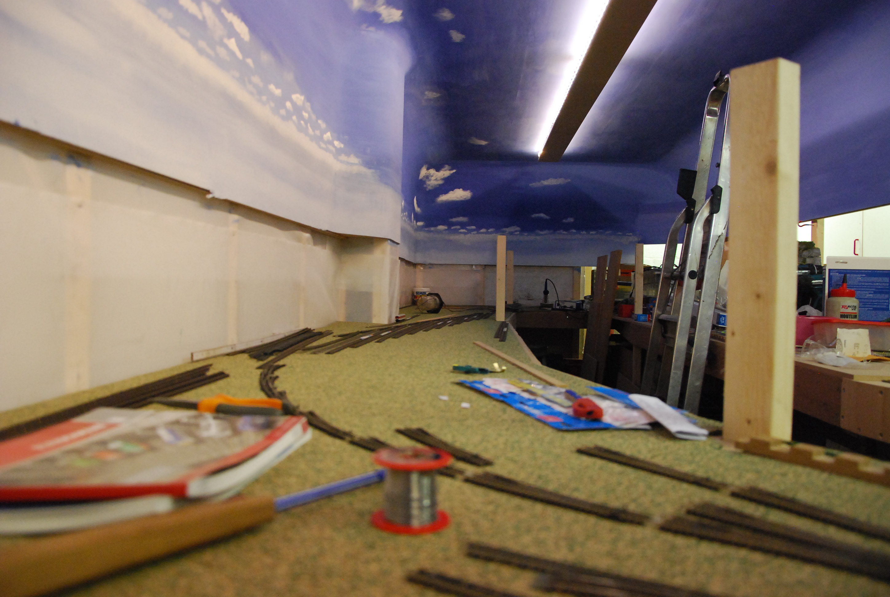

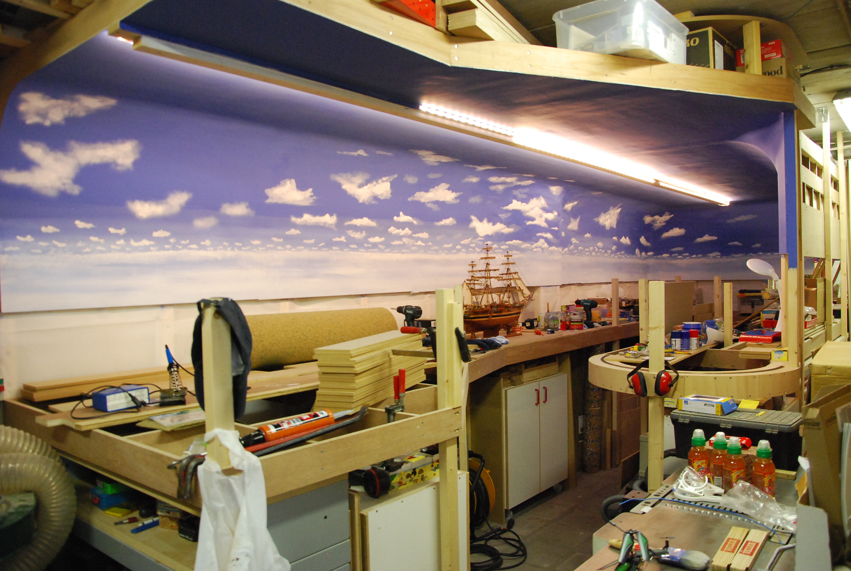

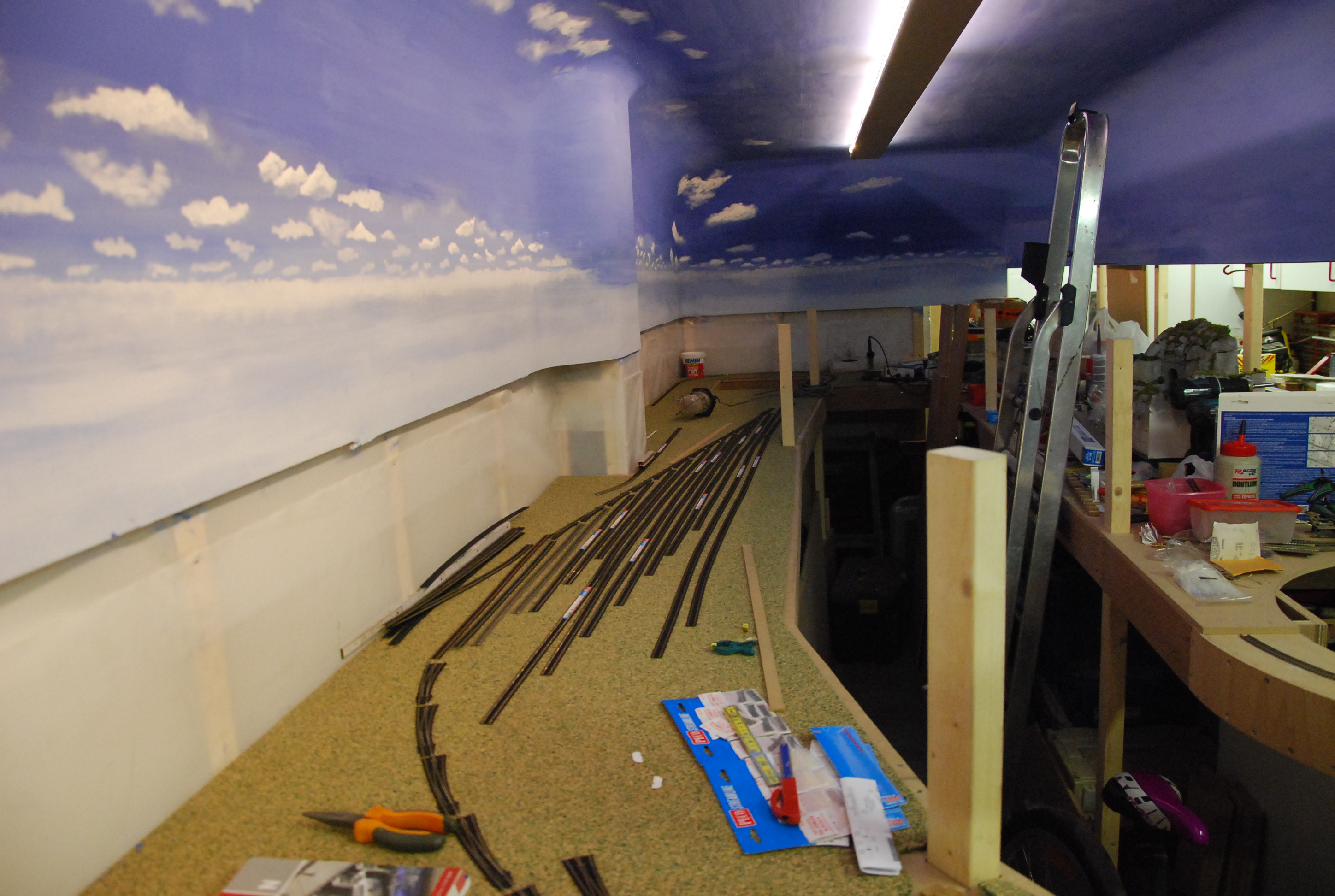

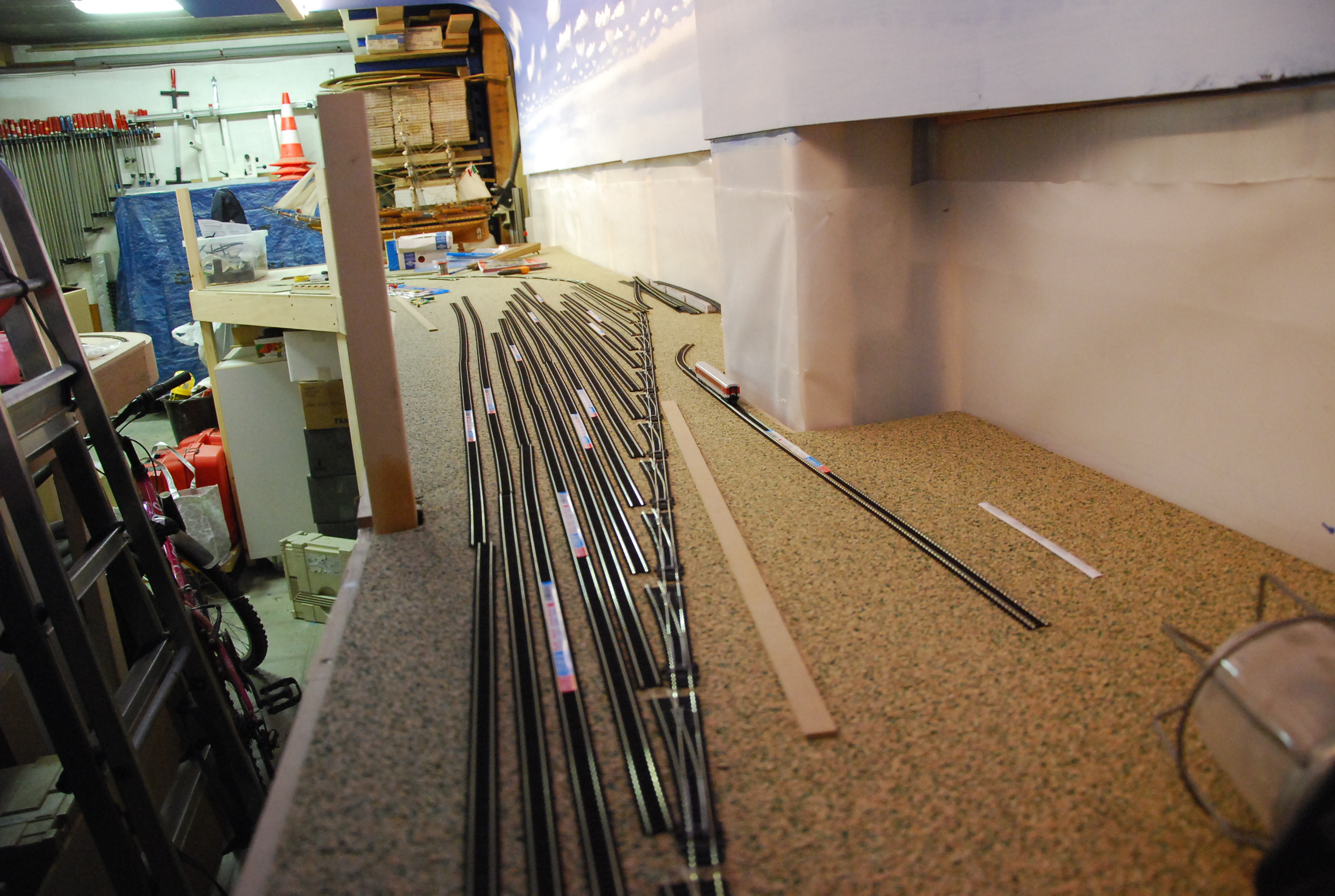

Pour sortir un peu des raccordements, qui avancent pas à pas, j'ai terminé la pose des panneaux de fond sur l'ensemble du réseau, j'ai pose le liège du côté gauche, le côté droit sert de débarras pour l'instant ...
J'ai repassé sur une partie des nuages qui me plaisaient moins, à redessiner donc.

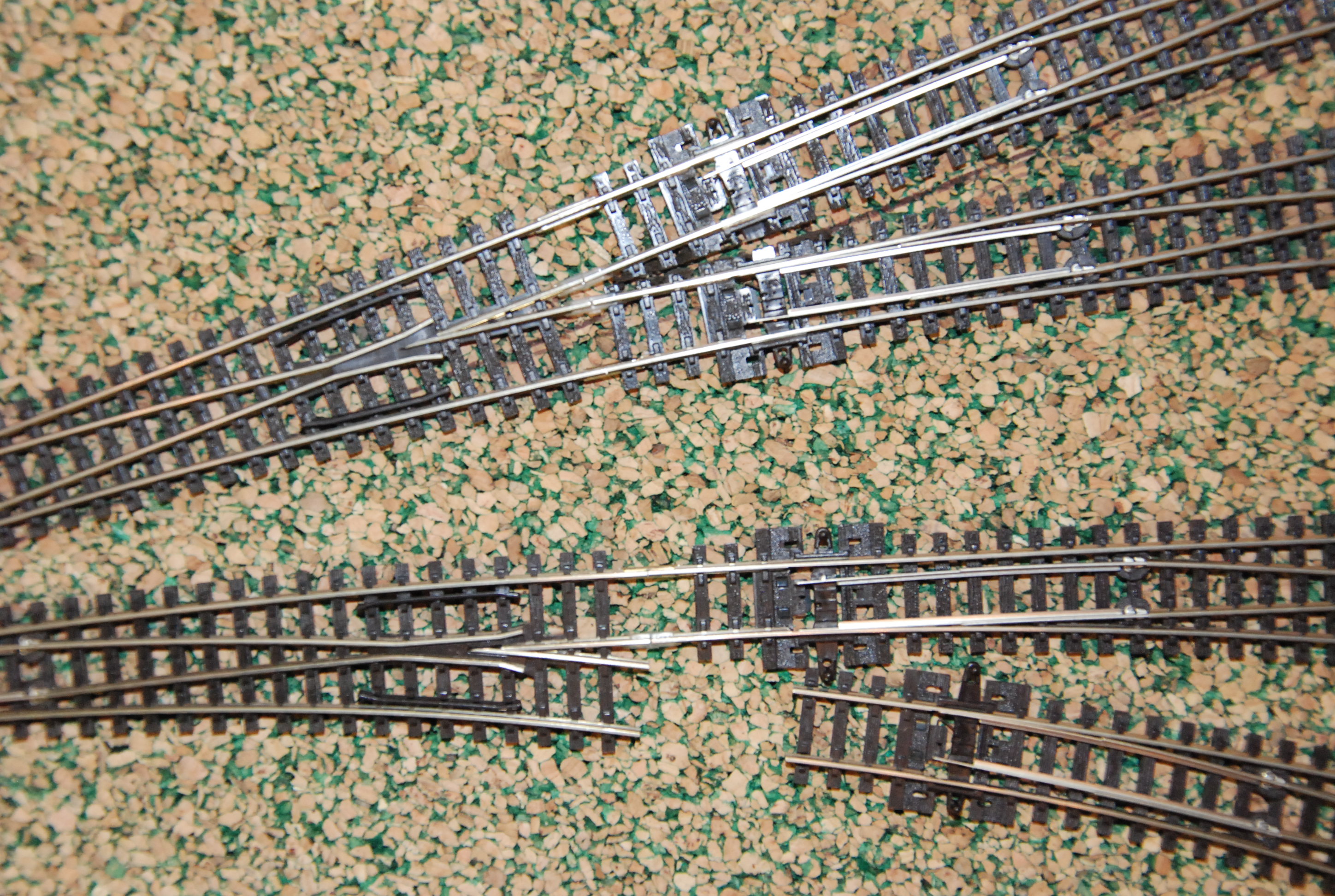

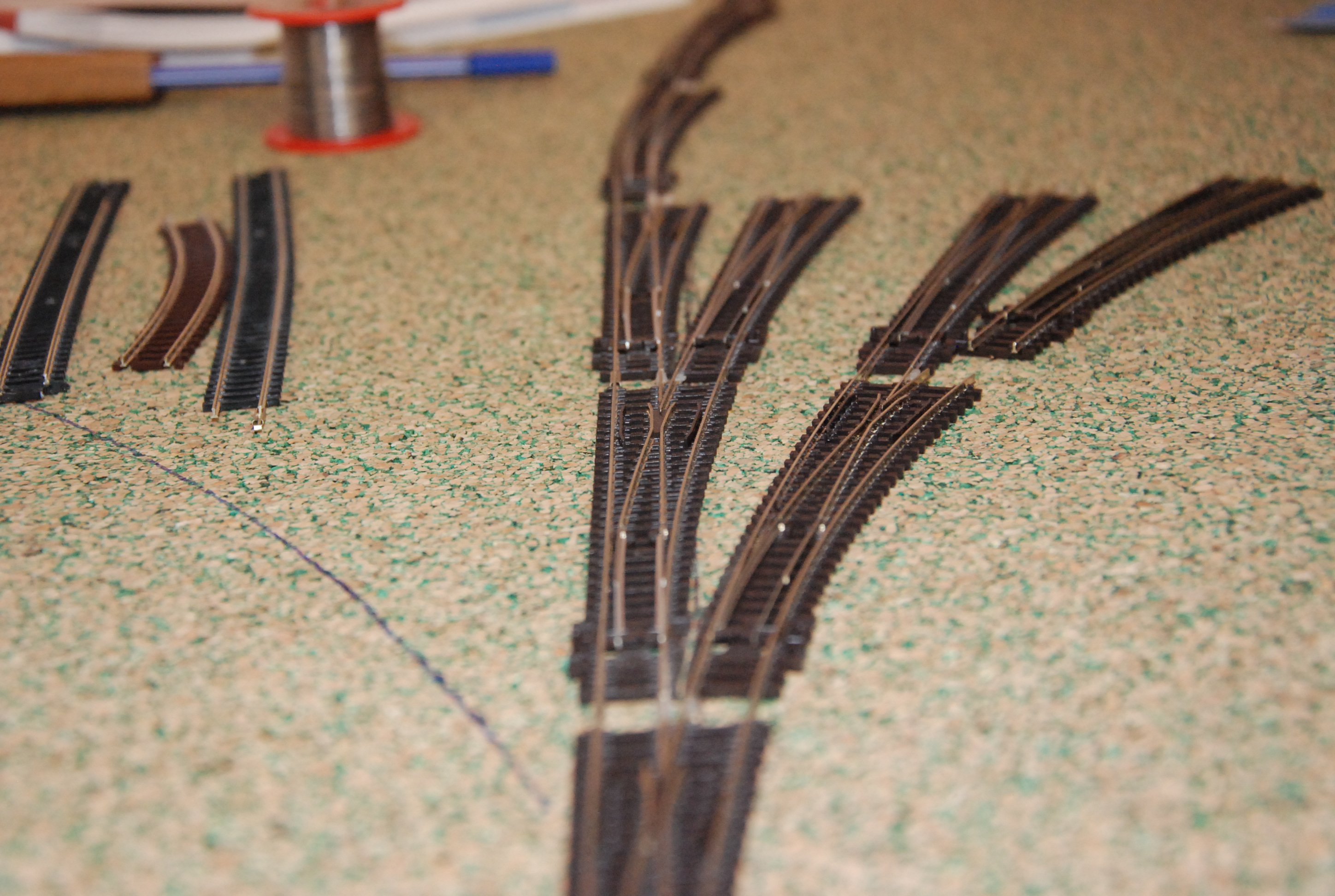

Pour le fun, une première mise en place des aiguilles avec les premières voies. :D
Première difficulté, la pose du grill d'aiguillage, les parties débordantes au niveau des aiguilles se gênent mutuellement.
Il faut les découper en prenant soin de pousser l'aiguille du côté à découper ! :idea:
A très vite pour la suite, ou du moins je l'espère. ;)
