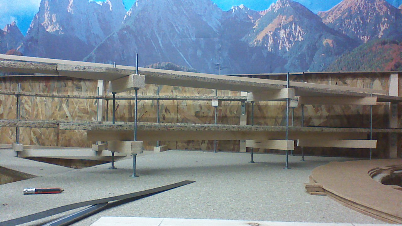

Re: l'edleweiss by tazoonzet
Merci castor ;) ;)
Vogel
Merci pour ton idée de tasseaux dessous la planche il est vrai que sur les photos prises il n'y en à pas
Sur les autres parties finie boucles de retournement gare cachée exct.....il y en à faudra que je te montre avec une photo
Bon avec tout cela je suis en parti rassurer sur la longévité du réseau ouf.....

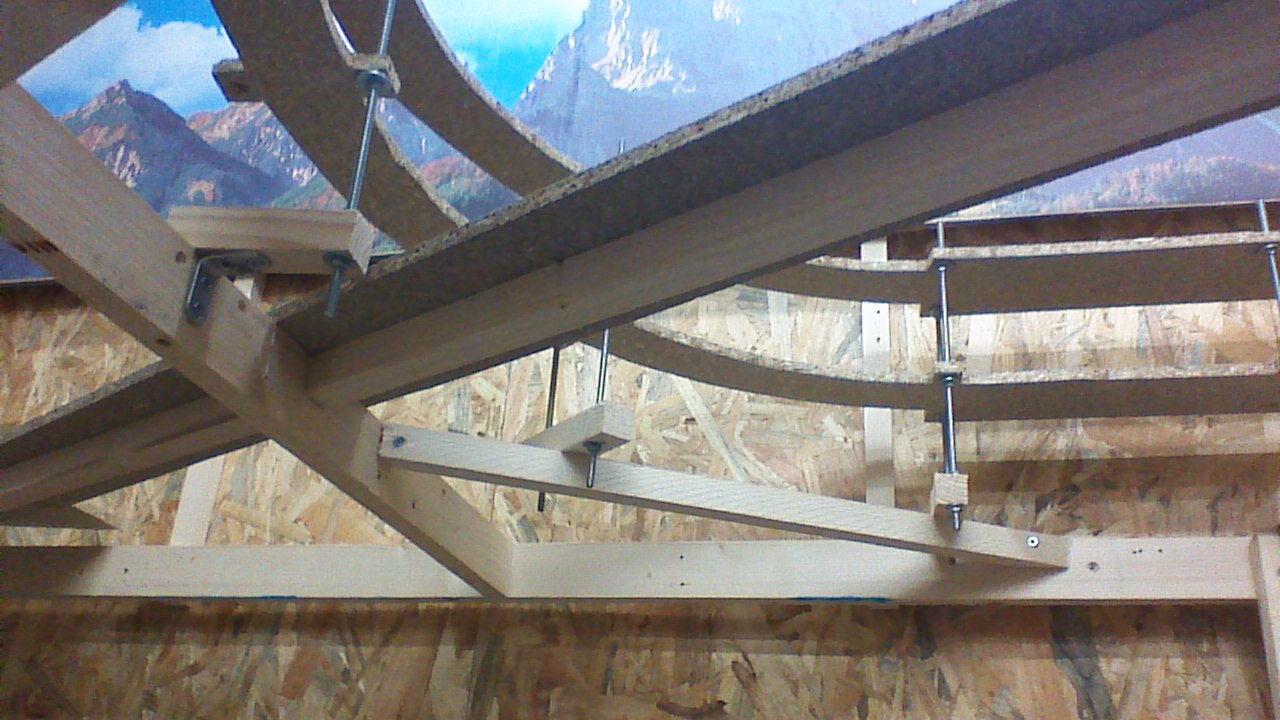

Cher Vogel ;)
comme promos la photo des renforts sous les pistes
À très bientôt ;)
La construction semble bien, sauf cette petite latte (voir photo ci desous) qui potentiellement pourrait te donner des problèmes quand le poid du paysage s'agoutera. Mais probablement tu l'avais déjà remarqué. ;)
Messages : 1475
Sur l'entouré de Michiel, il te suffirait de mettre une entretoise à 45°pour faire un bon support à la tige filetée et ton problème sera résolu.
Pour compléter ce qui a été très justement dit par André sur les panneaux :
1) l'OSB est nettement plus costaud que l'agglo car la longueur des fibres est beaucoup plus importante. C'est ce panneau qui est utilisé dans la structure des maisons bois.
2) Le multiplex offre peut de résistance à plat dans sa longueur contrairement à ce qu'on pourrait croire, sur la tranche aucun problème. Pourquoi, car les fibres sont croisées contrairement à un bois massif.La moitié des fibres se trouve dans le mauvais sens et en laboratoire le C.P. cassera bien avant un bois massif même léger comme le sapin. 8-)
Bon travail !
Messages : 682
Cela sera corrigé mais la photo est trompeuse car sur le réseau c'est droit :?
Pas de poids supplémentaire c'est les boucles de retournement donc cachée
Michel tu as un œil redoutable
Merci Philippe aussi pour ton retour et la complémentarité des propos de André ;)

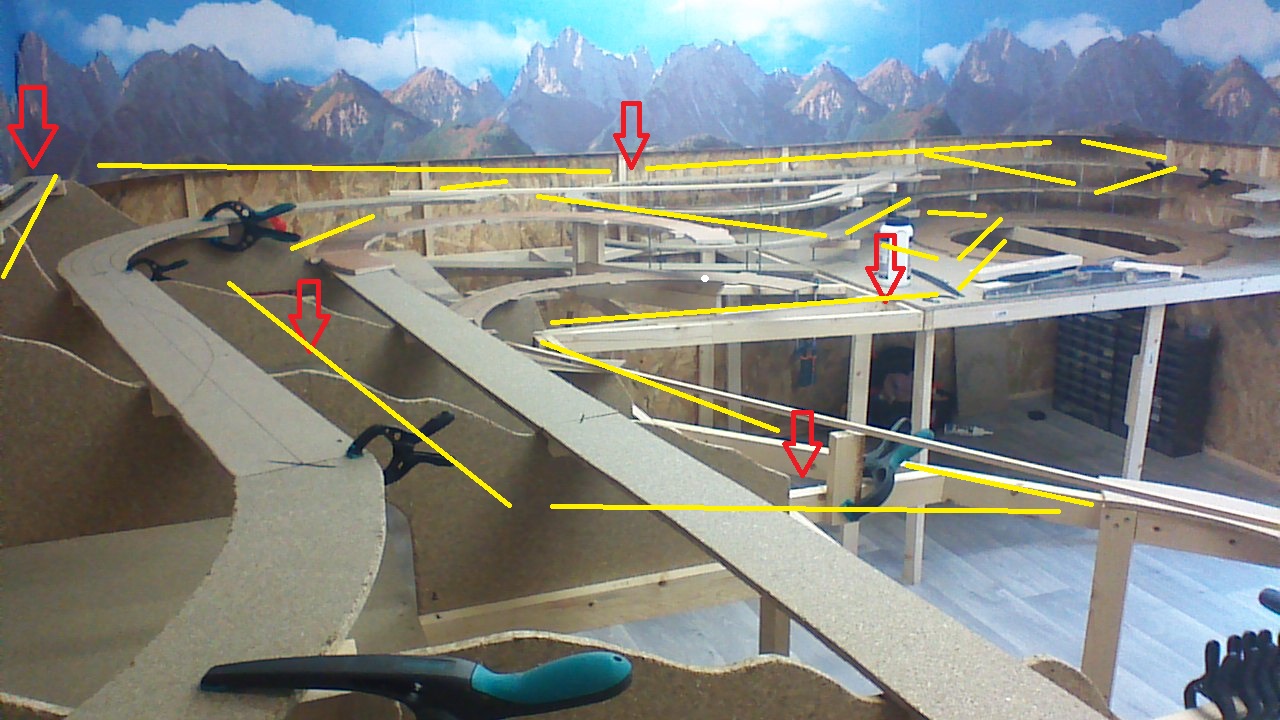

Bonjour à tous
Bon je suis en réflexion sur la pose du car système
L'idée est faire parcourir une route passant par tous les niveaux
Sur la photos j'ai positionner de façon schématique le trace
Bon sans doute pas très compréhensible , quand pensez vous :?:
Faller Car system est une chouette accent sur un reseau. Dommage qu'en échelle N on a seulement les gros bus et camions disponible. Les voitures sont trop petit pour moteur et mechanisme. Mais pour le trajet passant tous les niveau, fait attention au pentes. Les voitures FCS n'aiment pas trop les inclinées, les bateries soufrent et les vitesses varient fort. Esseilles de tenir le trajes du FCS le plus horizontal possible, ou des tres faibles pentes. (Faller dit 20% ou qqchose pareille, mais c'est du vent)
Il y a 3 alternatives pour FCS: le MCC, DC-Car (les deux sont des extentions digital de FCS qui est analogique) et Magnorail, qui est toute a fait different, systeme avec chaine, mais permet d'utilise des voiture et meme de cyclists.
Je suis curieux de voir la construction de ton trajet FCS (ou variant).
