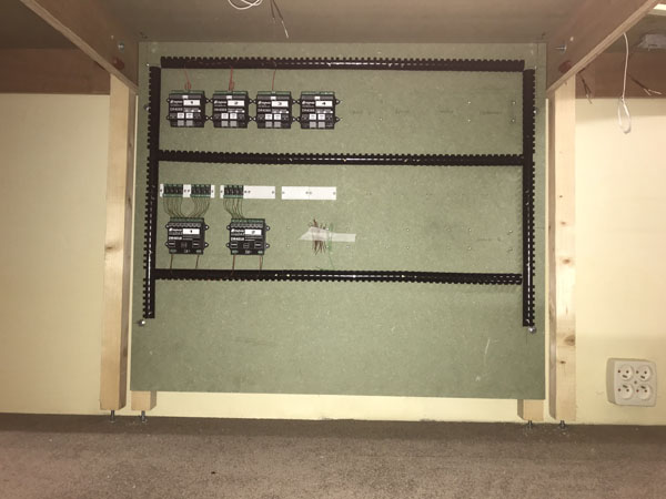

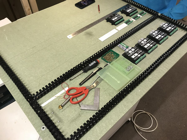

Et la suite la voilà.
Ce weekend c'est la construction du panneau qui va recevoir les différents éléments électroniques pour la gestion du circuit.
Ce panneau est démontable en cas de besoin (déménagement p.ex.).
Aux goulottes, nous avons préféré des reliures en spirale faciles à placer (disponible chez AVA).
Ce système permet de mettre et de suivre facilement le cablage.

Publié : 06 nov. 2018, 18:53
L'avantage de ce système c'est qu'on peut entrer et sortir les câbles ou l'on veut entre les spires.
Bien vu à vous deux et surtout une idée à retenir. ;)
Re: Le réseau du Val Villers.
Publié : 07 nov. 2018, 01:06
C'est une inspiration prise chez d'autres modélistes qui avaient déjà réfléchis à cette facilité :)
