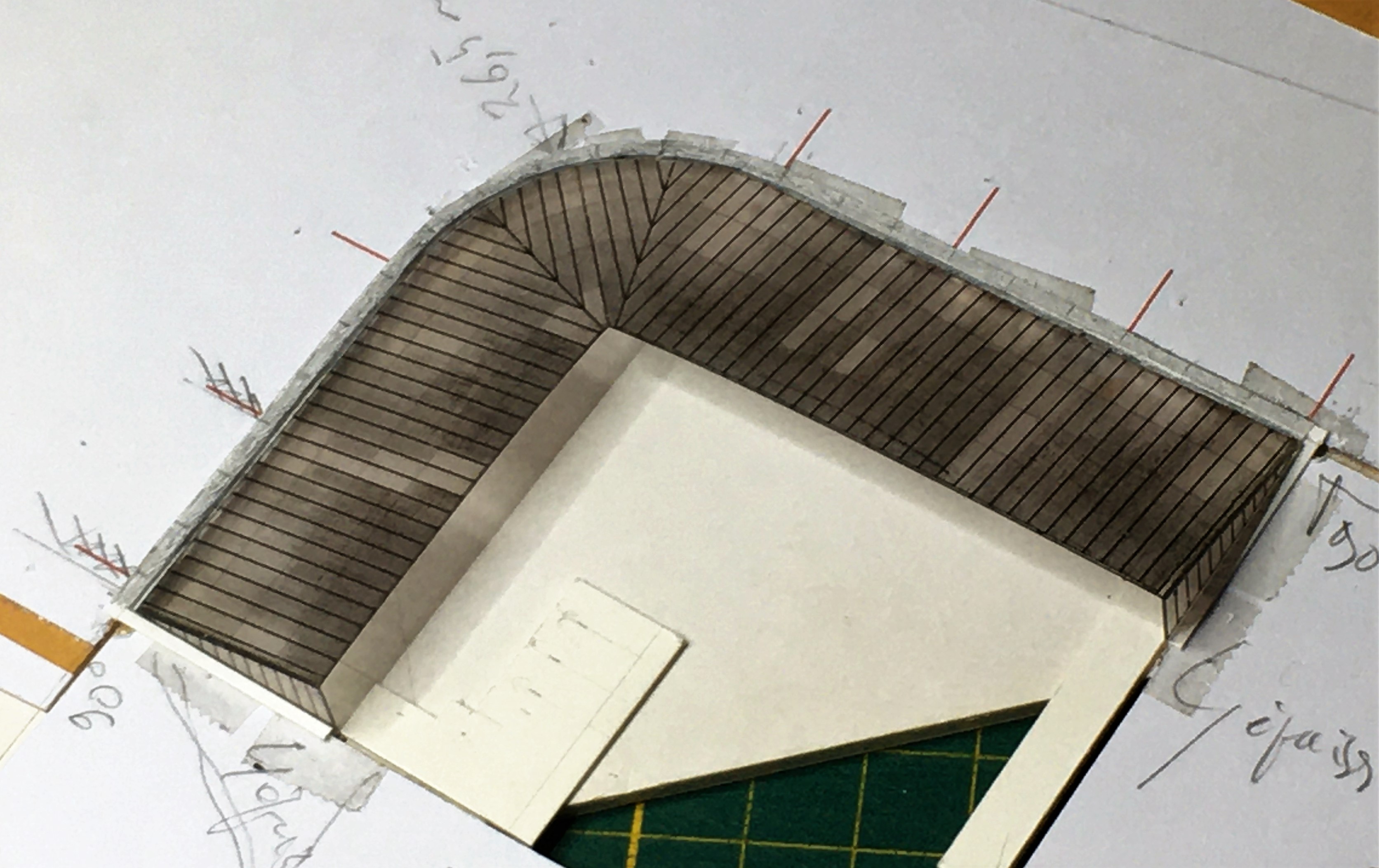

Voici la suite de l’avancement de mon petit chantier…
Même si j’essaie d’être, le plus fidèlement possible, proche de la réalité, mon planning d’exécution s’en éloigne et semble situer maintenant la construction de la marquise de quai. (Quand faut y aller, faut …)

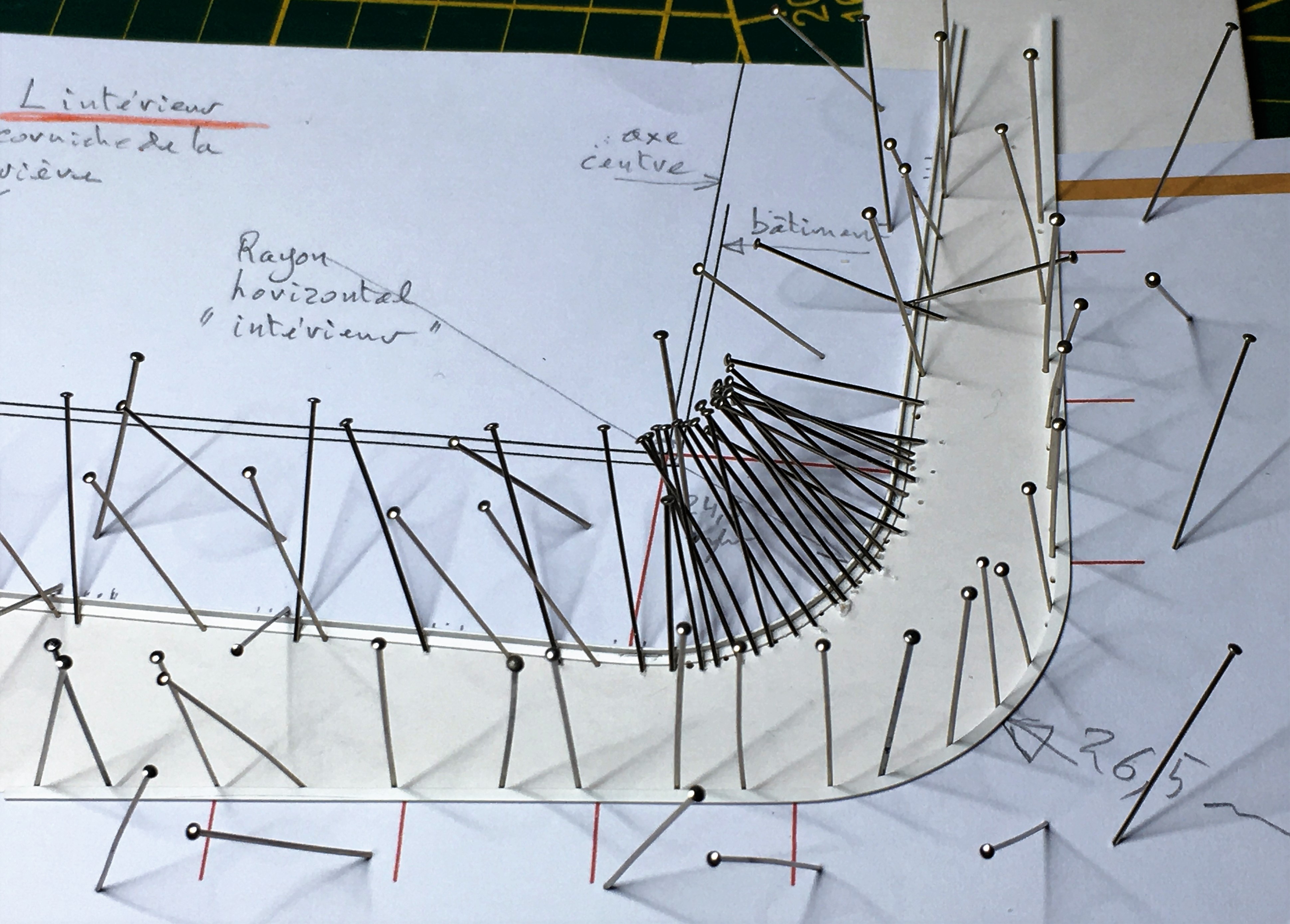

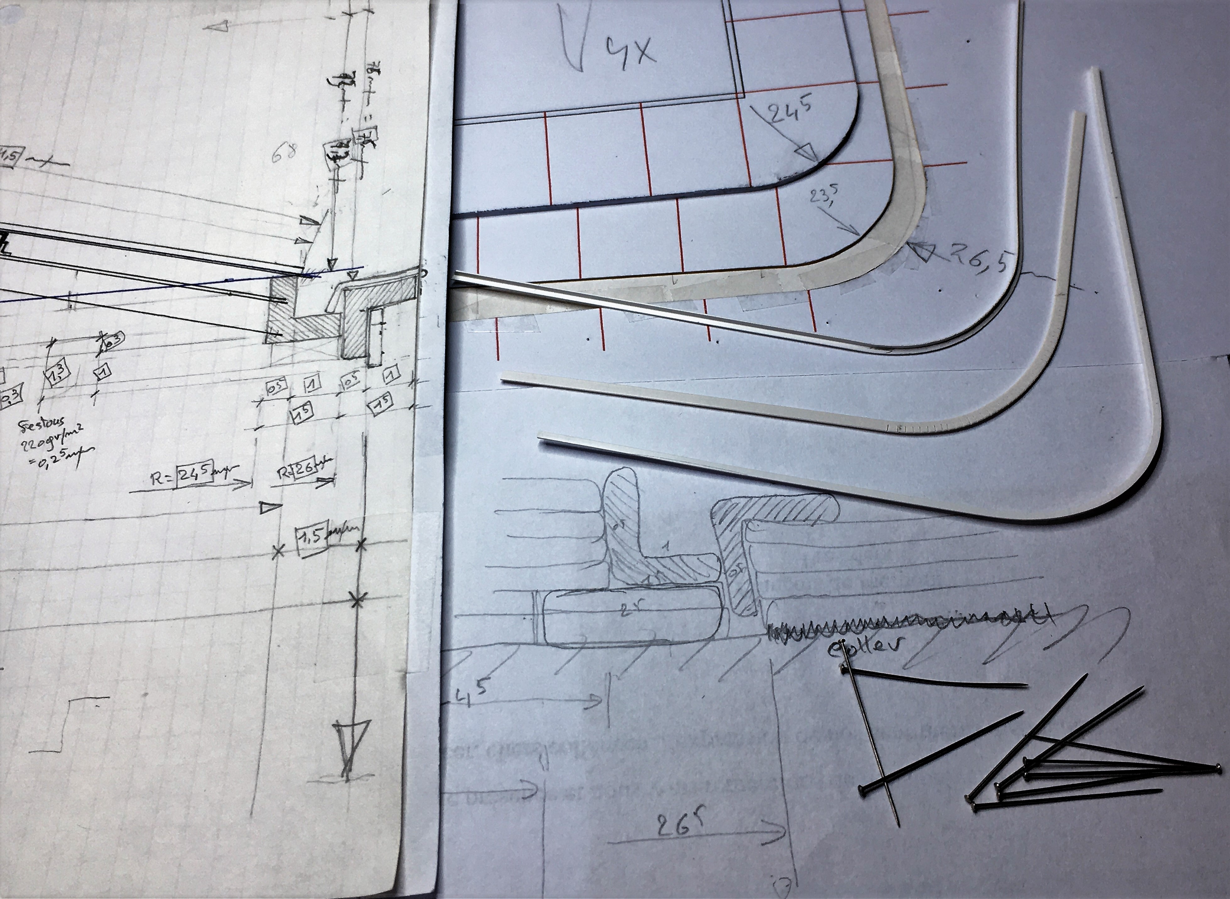

Après réflexionssssss et essaisss, j’ai opté pour la reproduction d’un tracé (au 1/80ème) sur une feuille de rhodoïd (ou slide pour rétro-projecteur, mais qui connaît ‘’ça’’ encore … ??)
Pour obtenir un certain niveau de précision, le reproduction sera réduite de 50%. (Attention à l’épaisseur des lignes qui, elle aussi, sera réduite de moitié !).

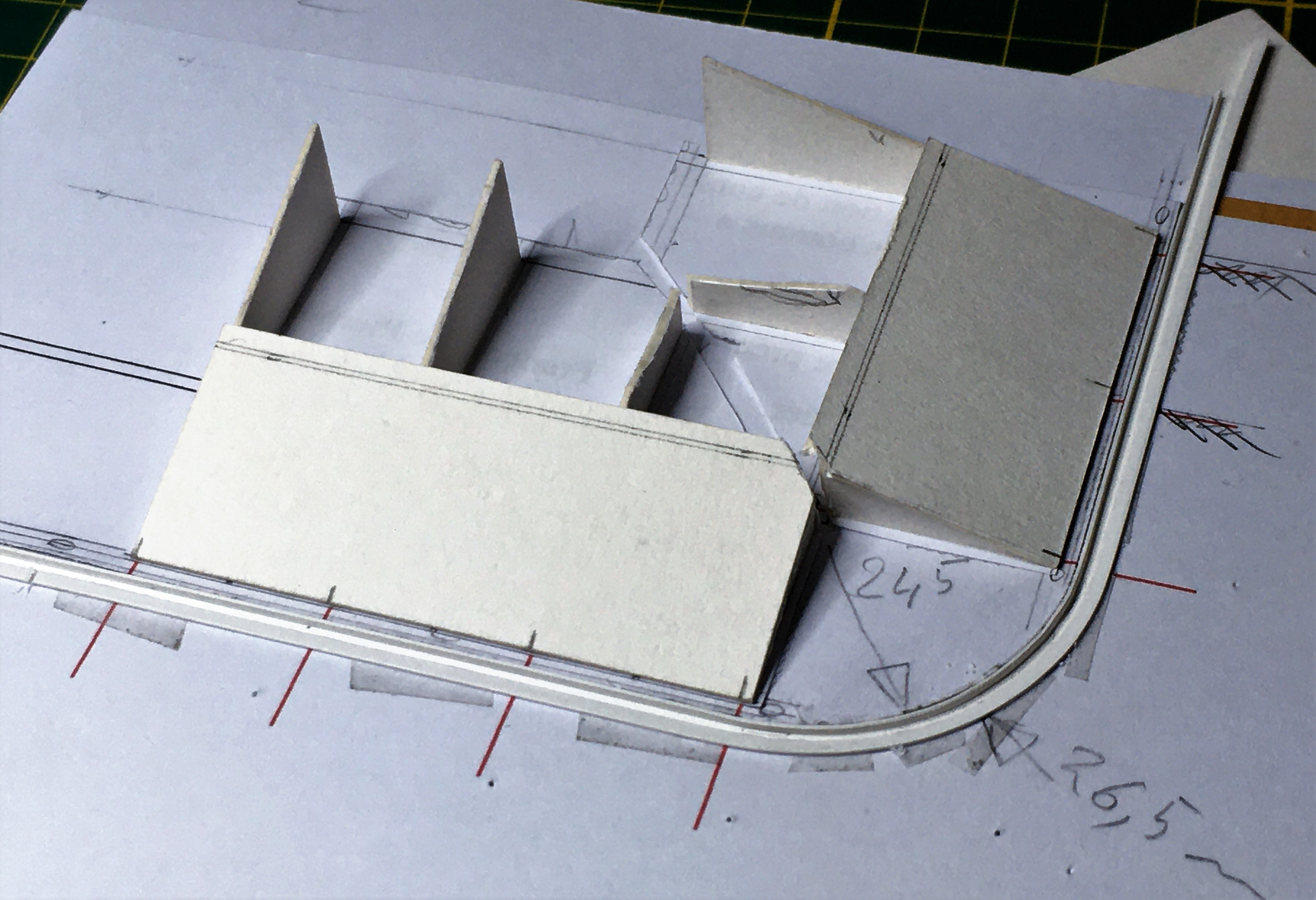

D’abord, des gabarits ont été construits pour les courbures des éléments de la corniche :

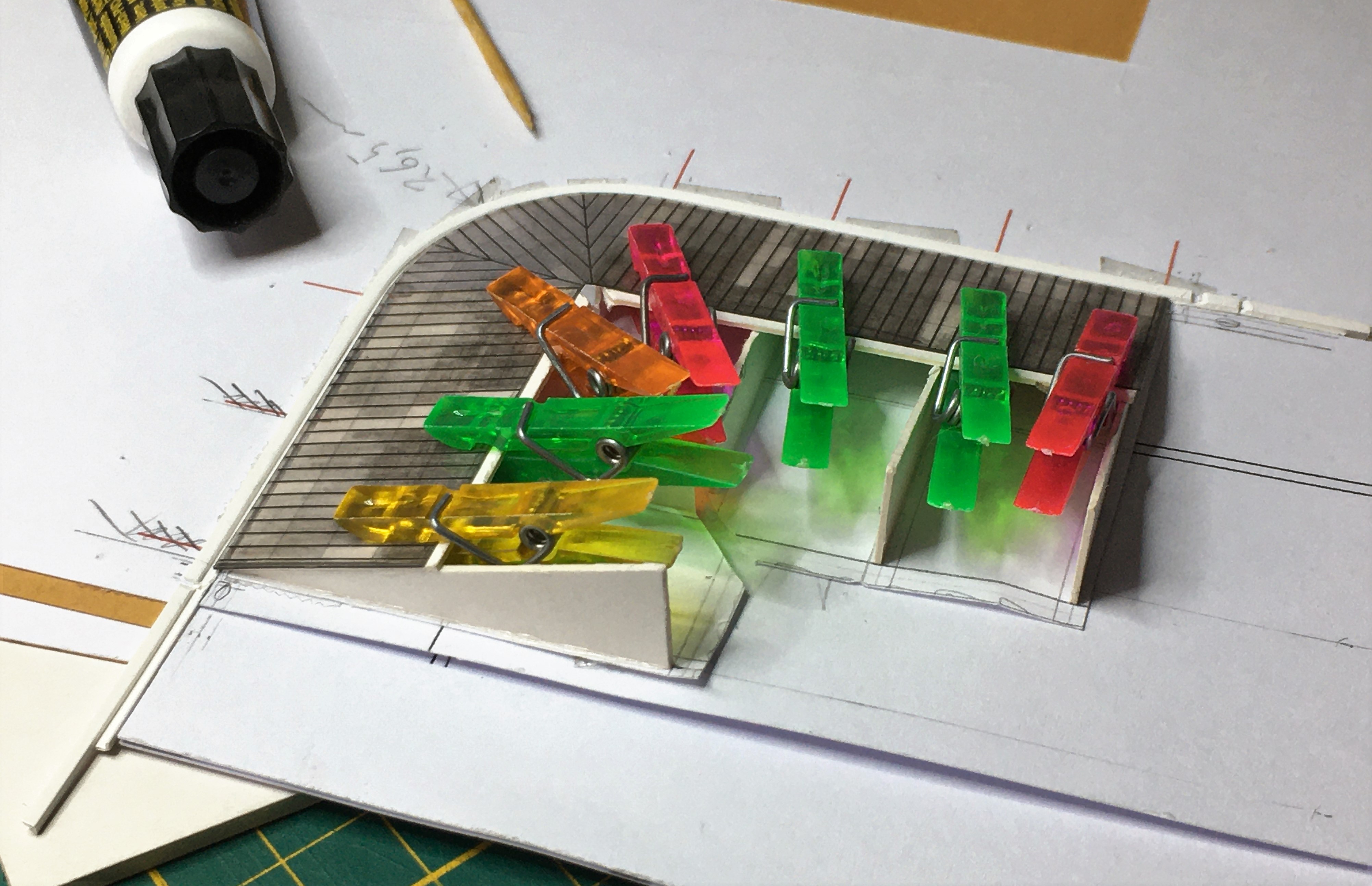

Ensuite, après avoir fait des nœuds dans mes doigts (et vu qu’il m’en manquait encore quelques uns), j’ai mis en place une base de travail à la bonne échelle. Sur celle-ci, les gabarits ont été fixés les uns après les autres, pour permettre l’immobilisation des pièces pendant le séchage des colles. (Le rhodoïd n’étant plus accepté par les photocopieuses actuelles, j’ai reçu …. : ‘’un( !) PVC…’’ :

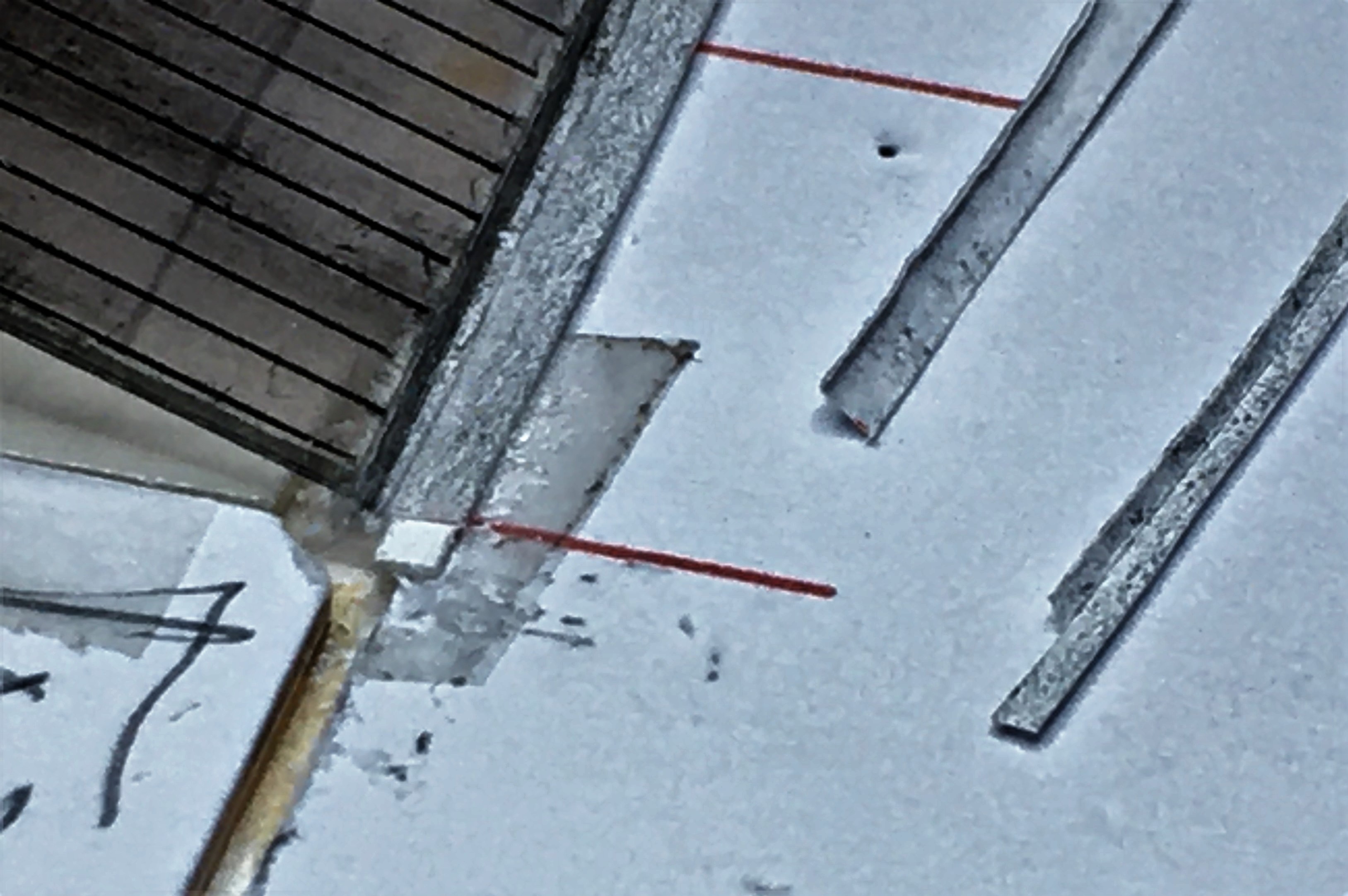

J’ai profité de l’immobilisation de l’ensemble pour recouvrir les corniches d’un revêtement en zinc, car la petitesse de ces éléments demandait pression et minutie pour la mise en forme. Vu l’agrandissement des photos, elles sont devenues très cruelles et me desservent un peu…. A 1 mètre de distance, cela devient plus (+) acceptable !
Après le collage des 2 pignons, bien d’équerre et verticaux, oserai-je extraire l’ensemble de sa gangue de gabarits et de cales d’immobilisation ?
Aller oui, ‘’faut y aller’’ … :

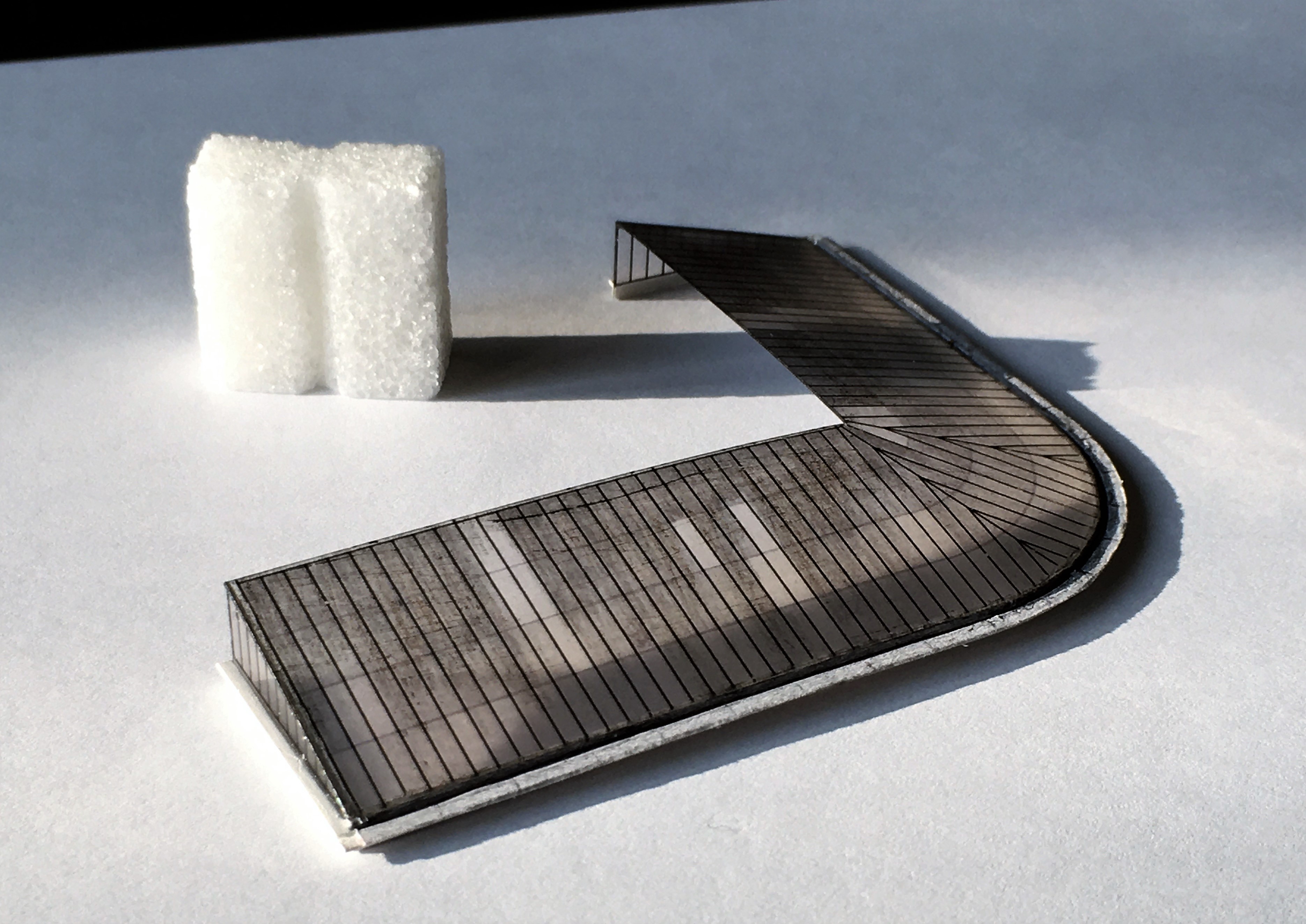

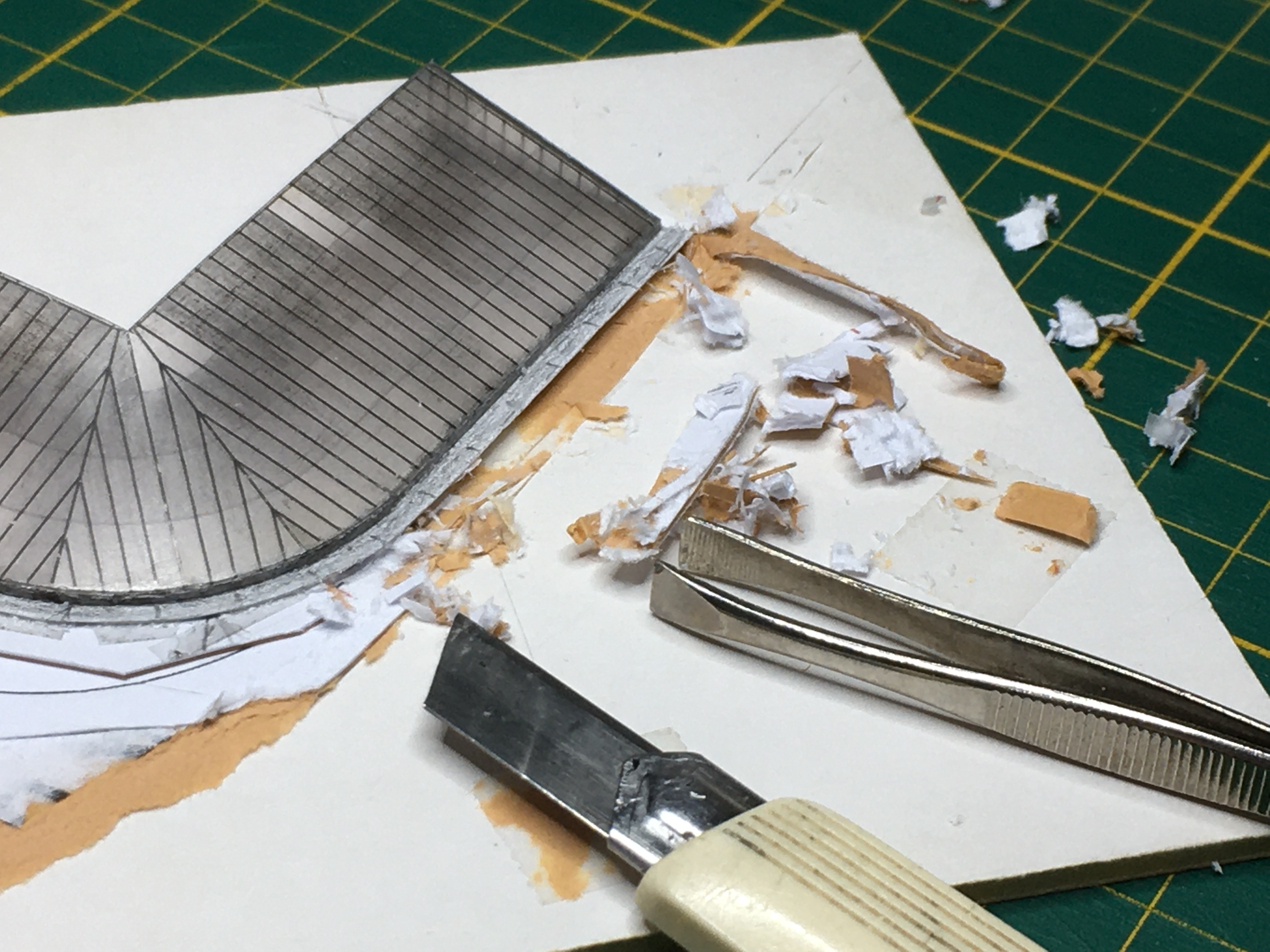

Malheureusement, et à différents endroits, de la colle s’est répandue vers la base de travail et l’ensemble s’est collé !!! Seule la destruction de la base de travail libèrera ‘’mon jouet’’ (comme le démoulage d’une cloche).
Puis un peu de nettoyage l’a rendu présentable :

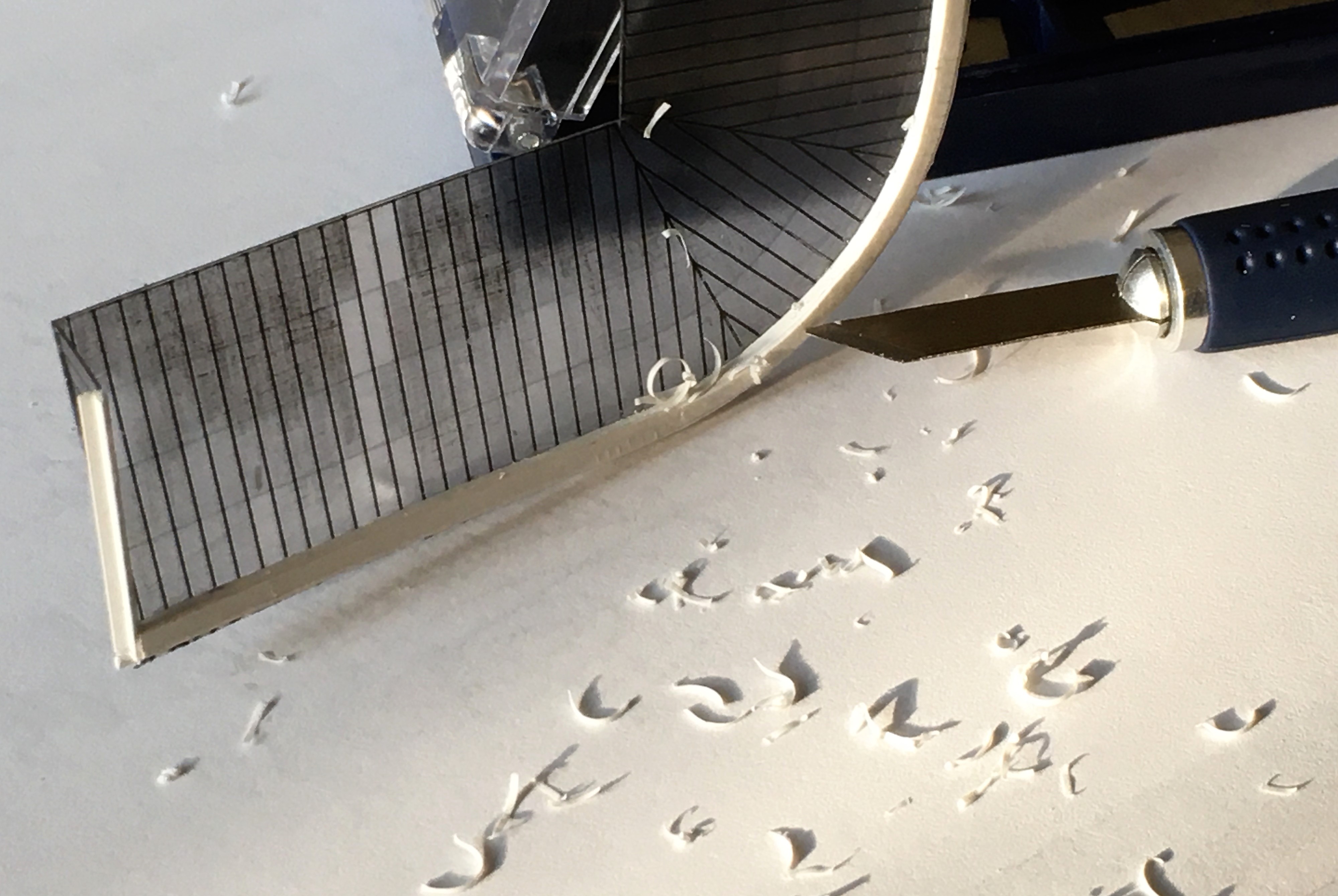

Sur l'épure du développé de la verrière se trouvaient aussi les consoles métalliques qui la supportent.
Avec quelques tracas dus aux découpes (petites-petites) qui détachaient l'encre de ''photocopie'', aux tests de collage nécessaires pour trouver une certaine rigidité, ... nous arrivons à obtenir des consoles ressemblantes et identiques entre elles !
