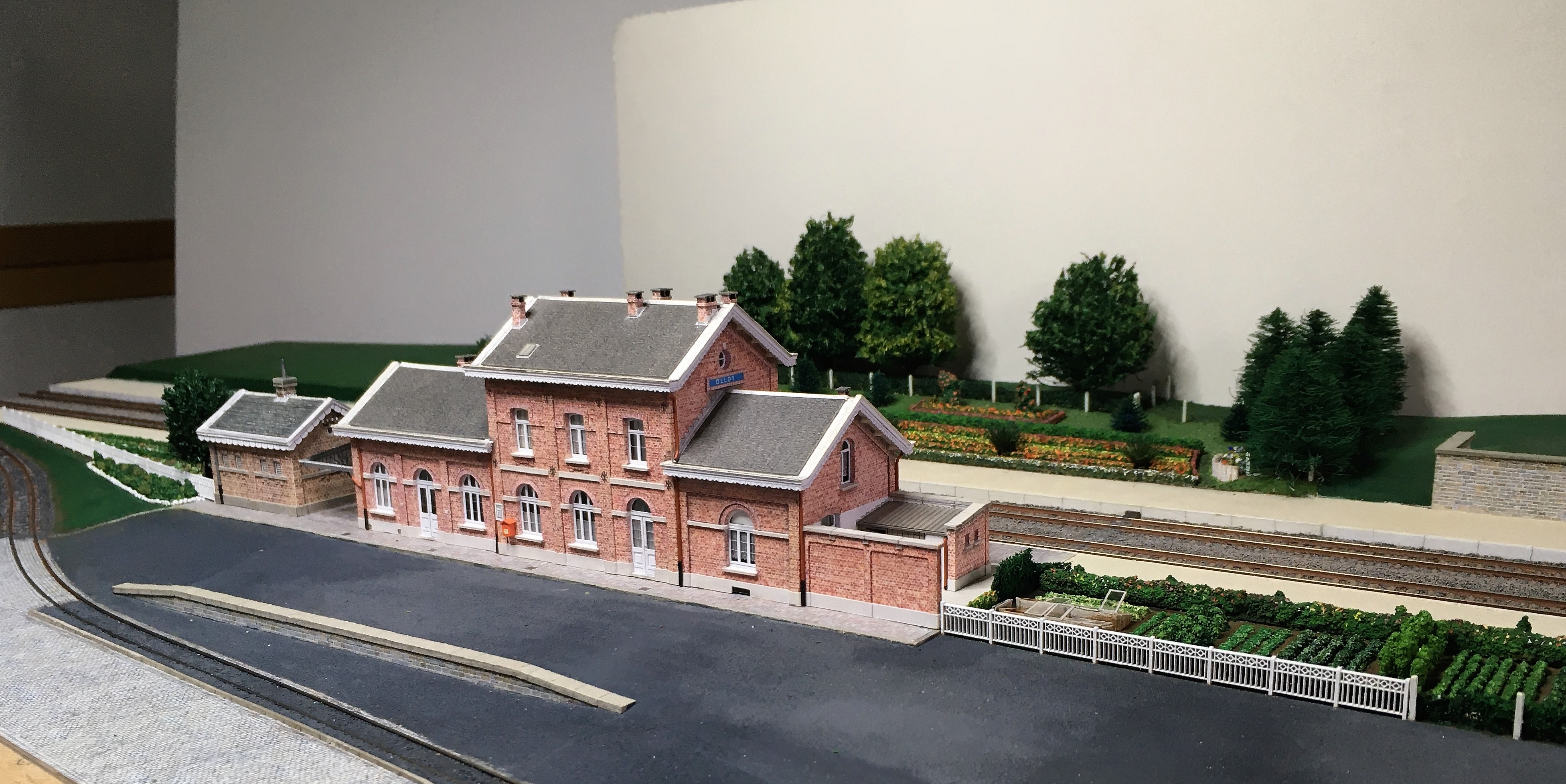

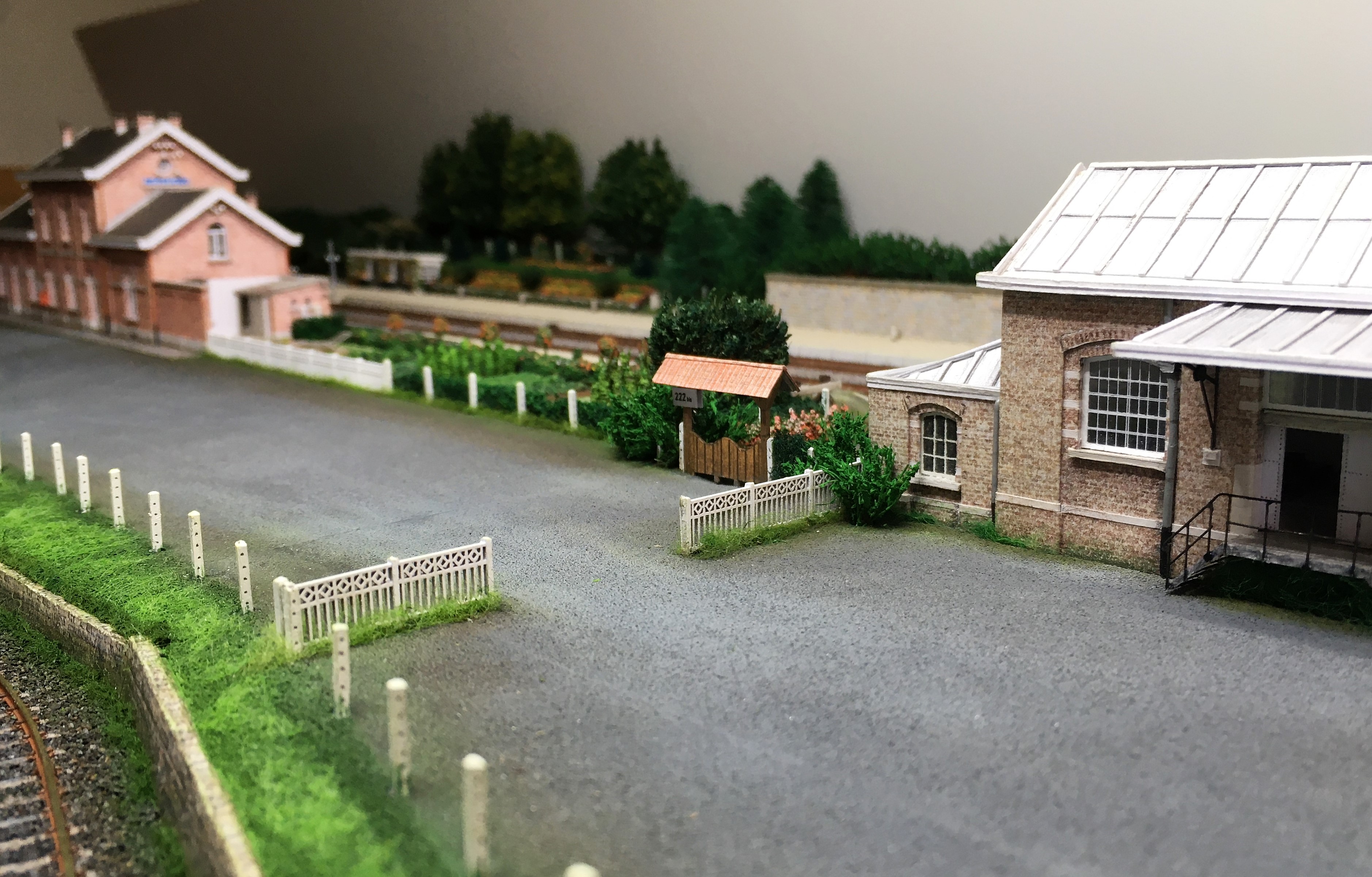

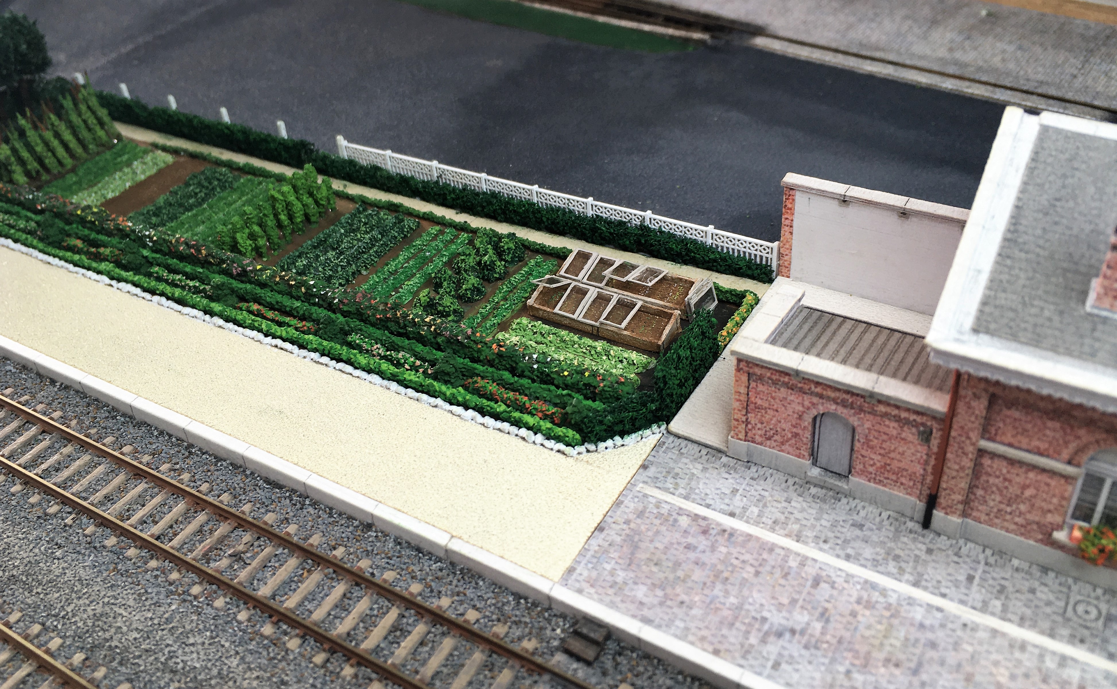

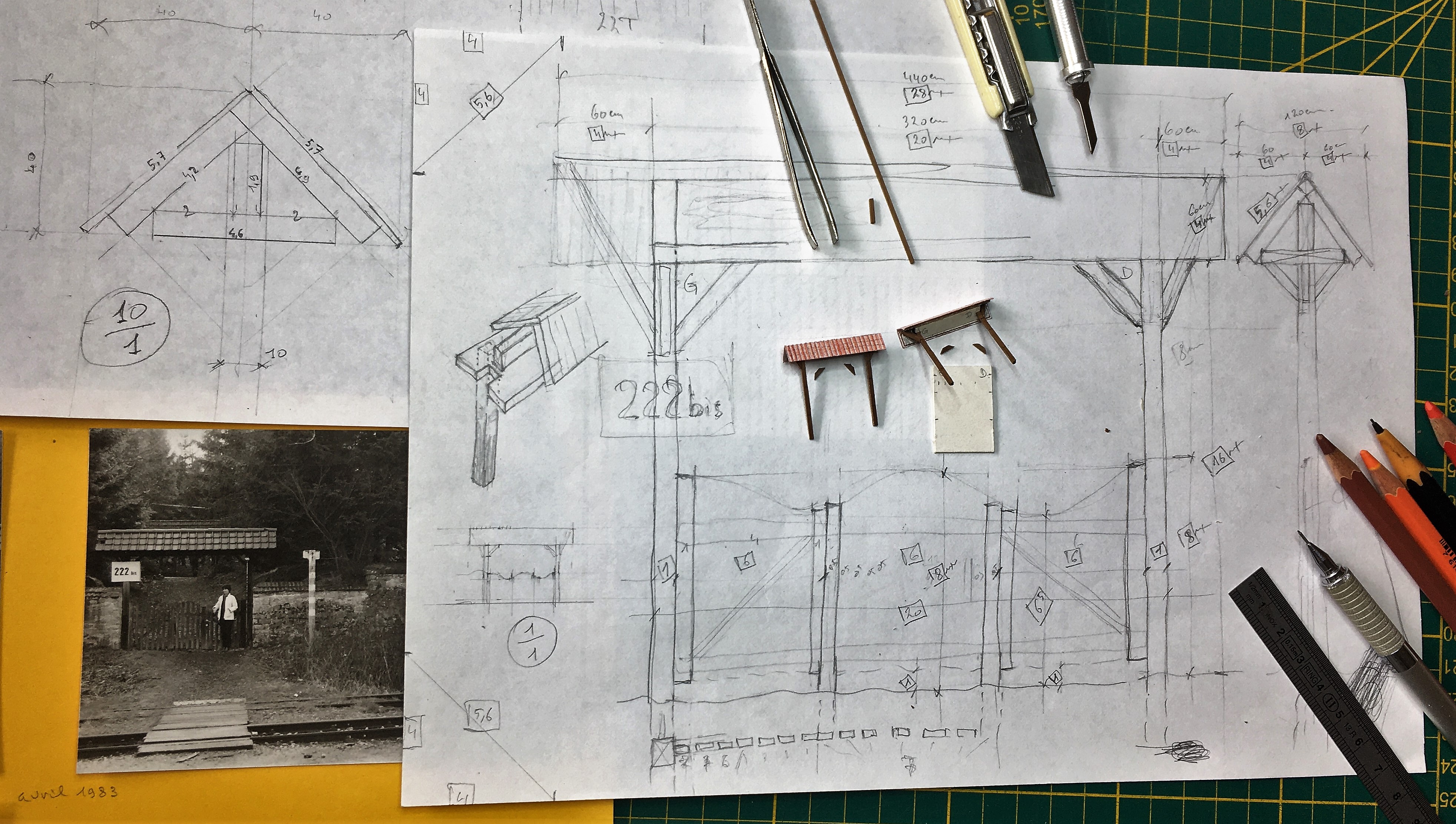

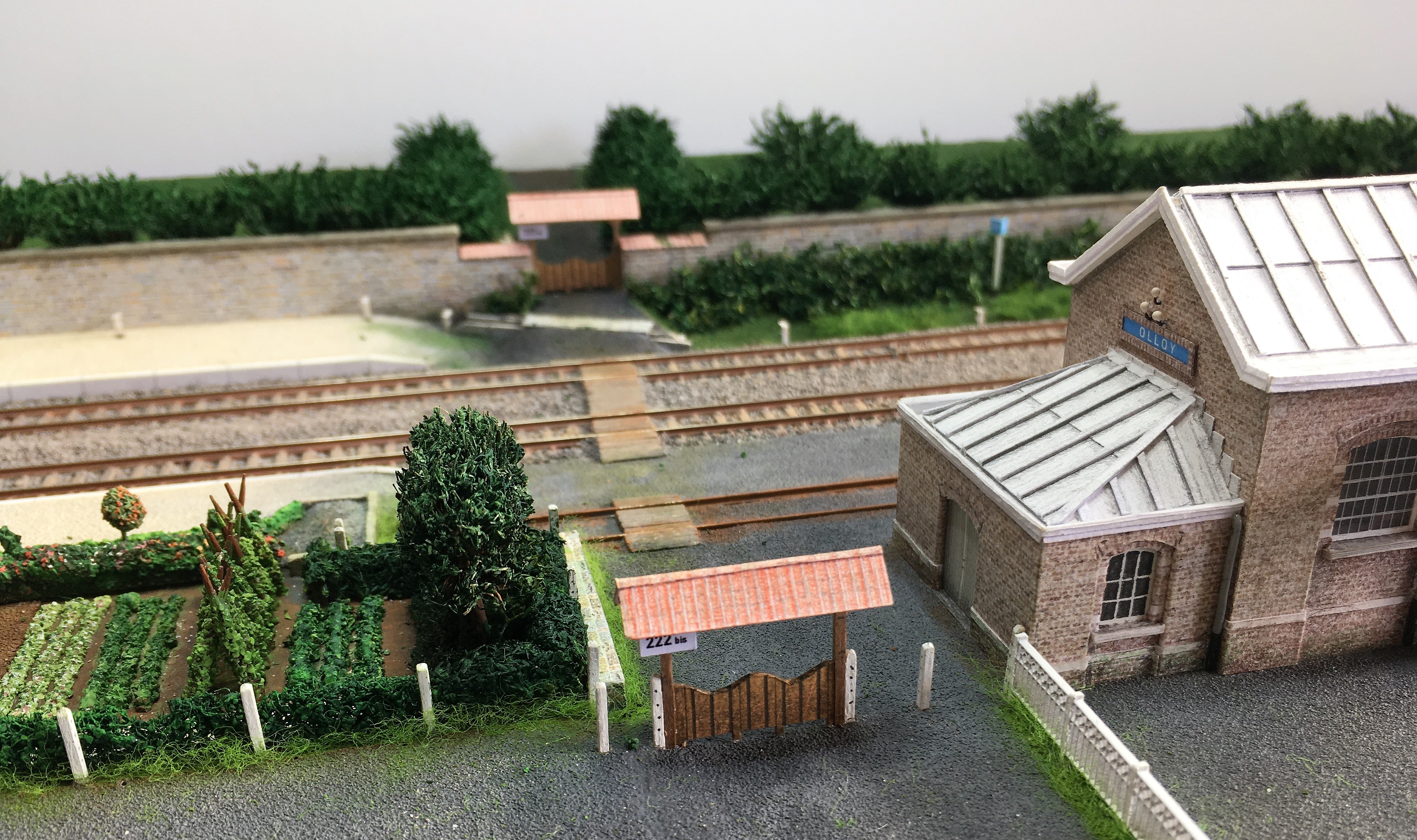

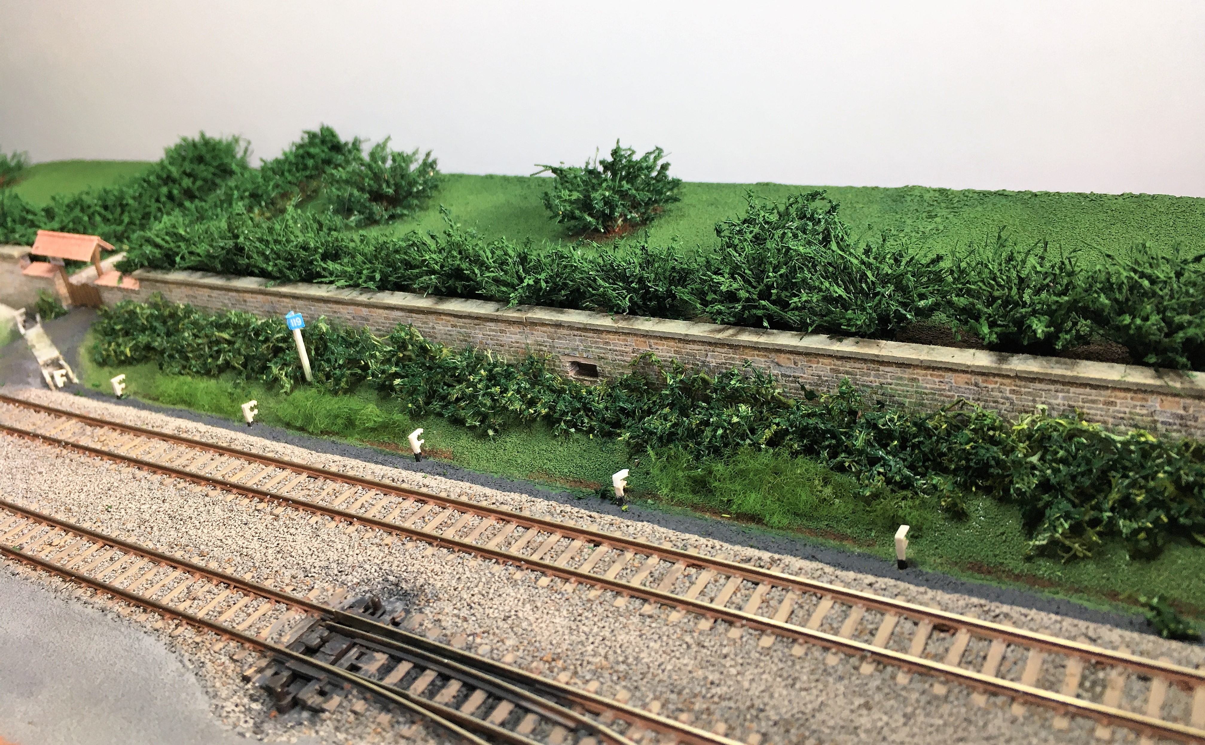

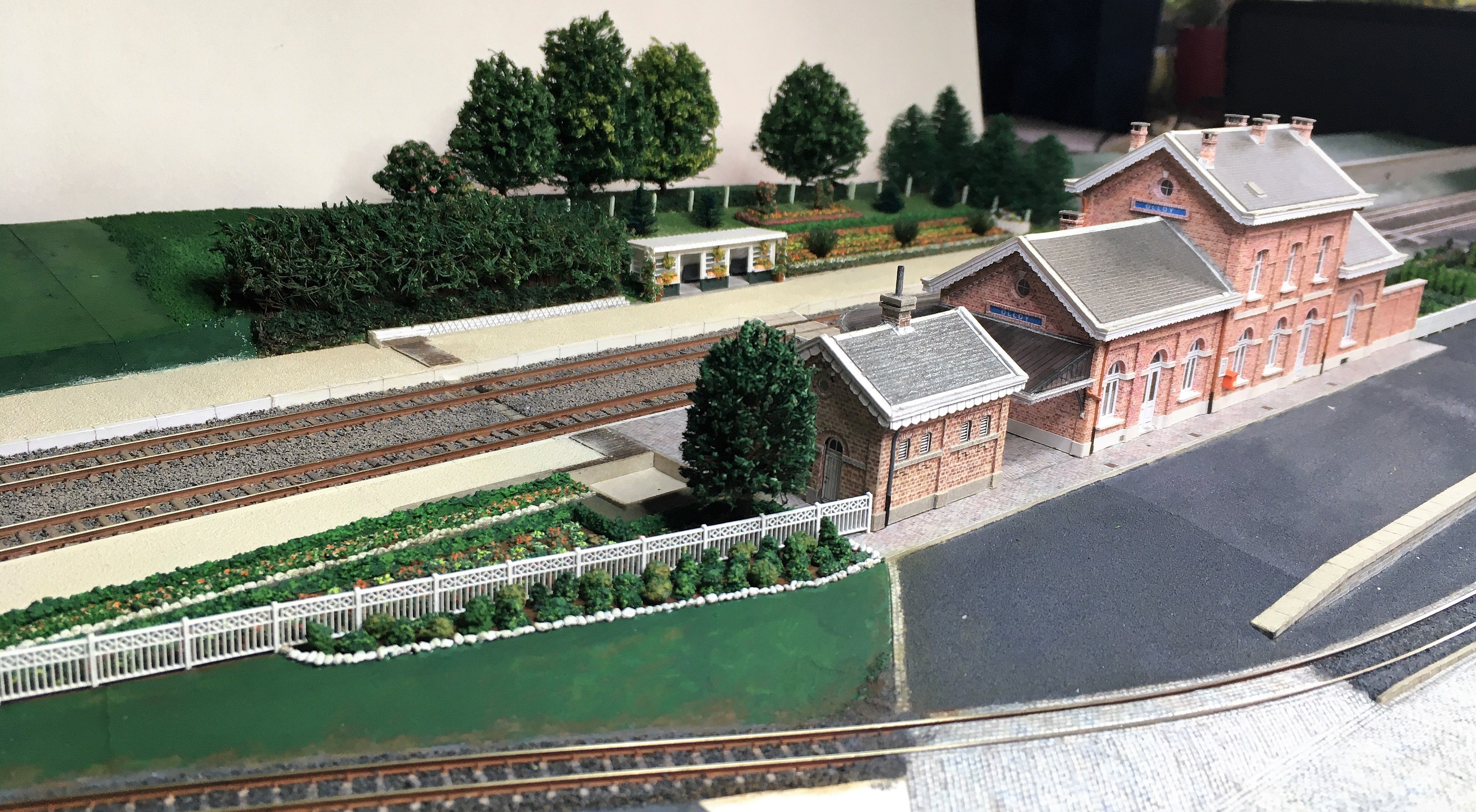

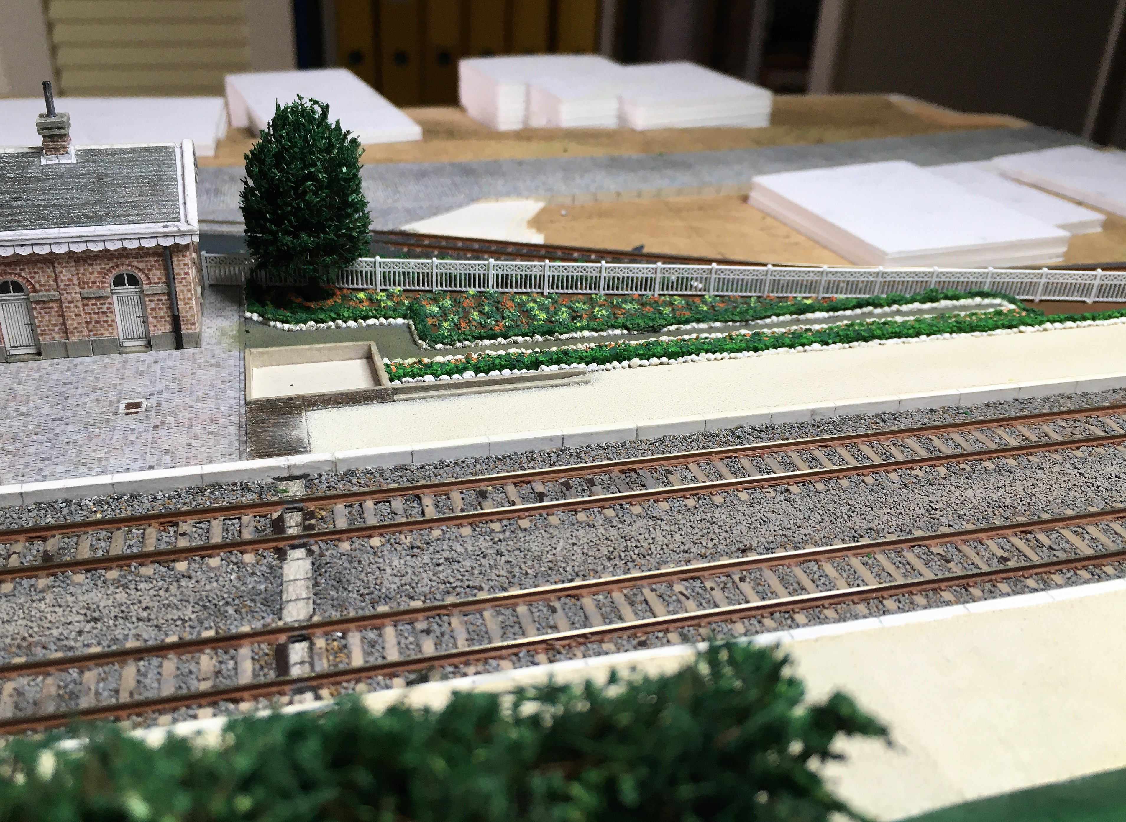

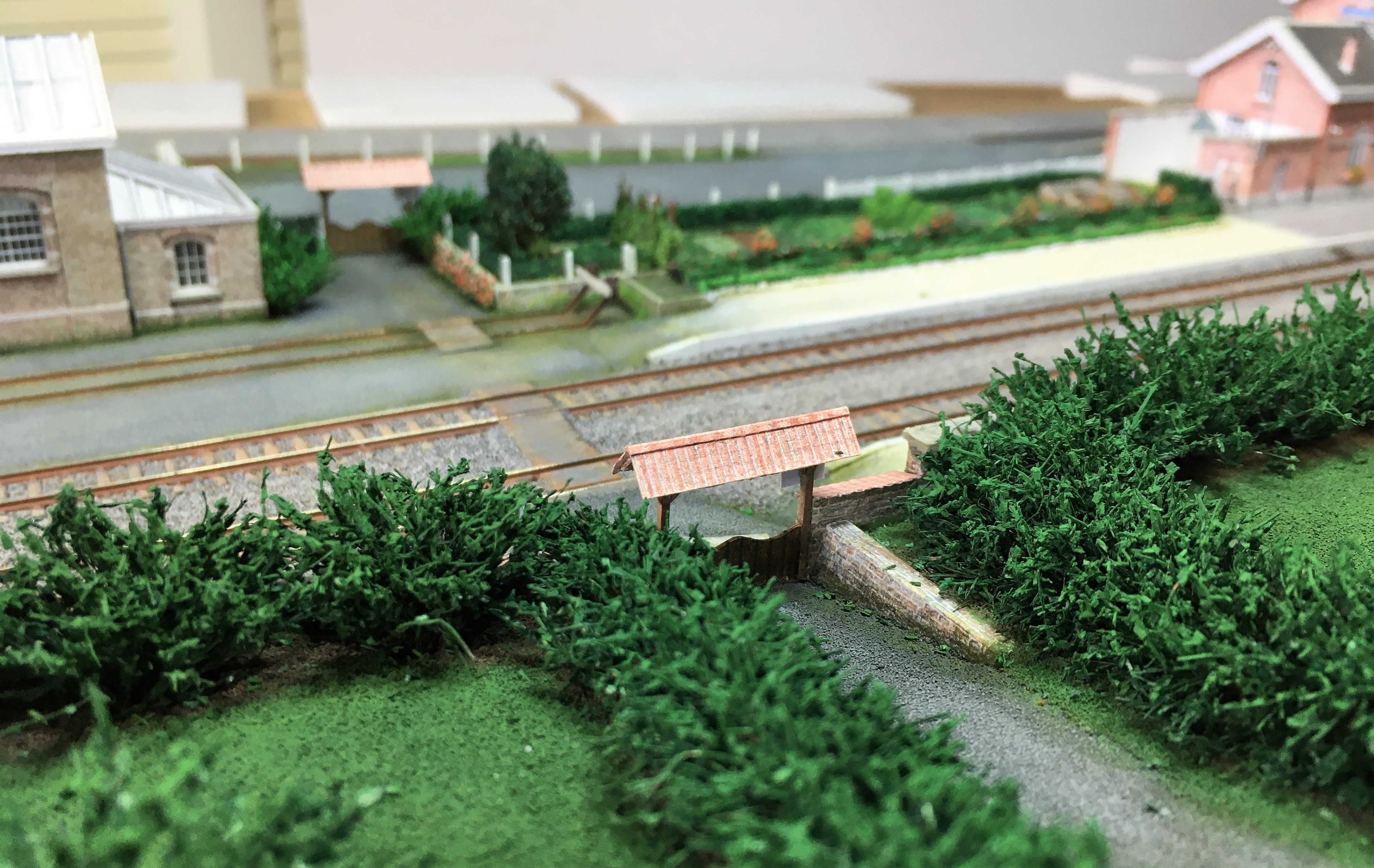

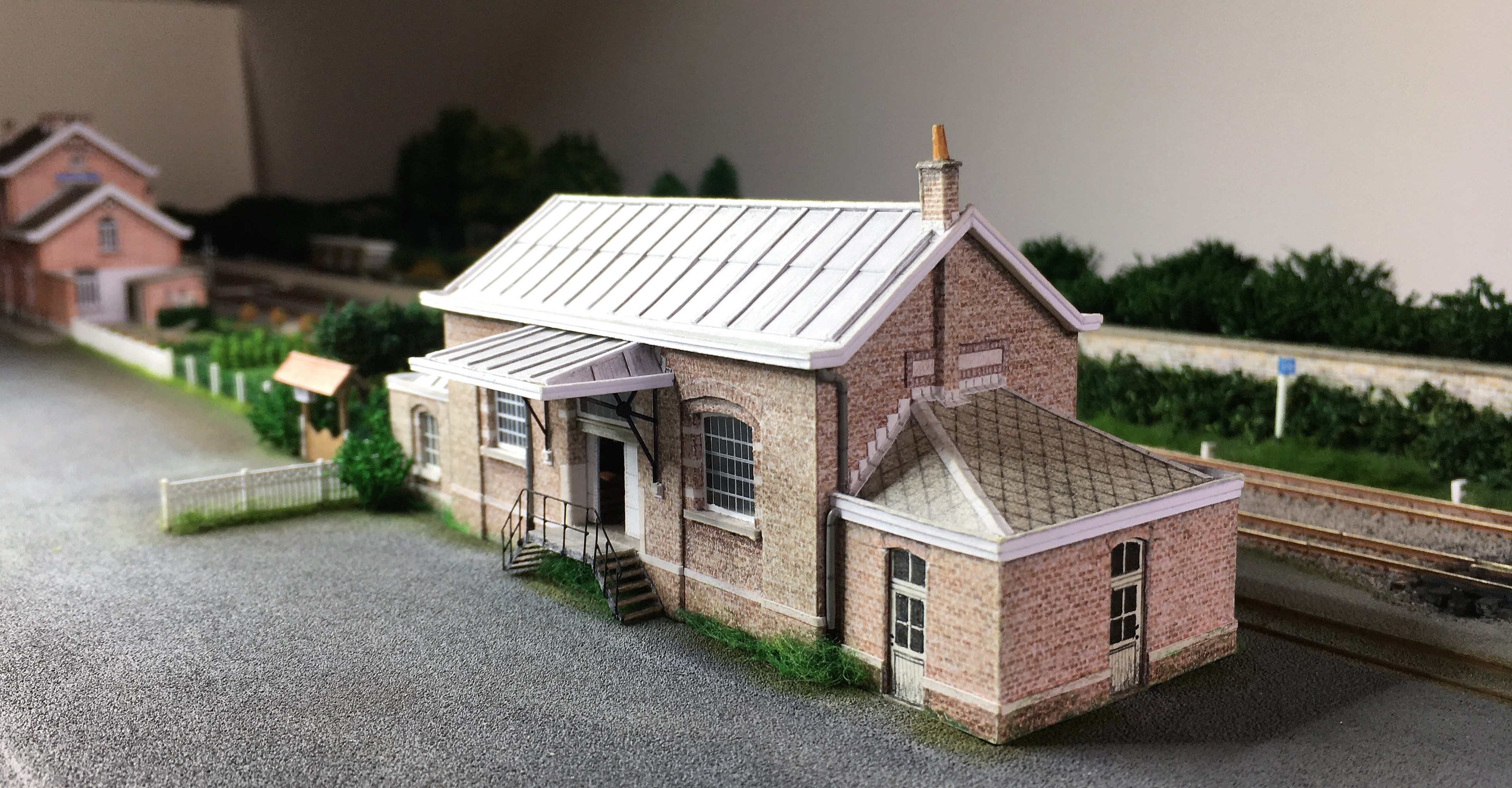

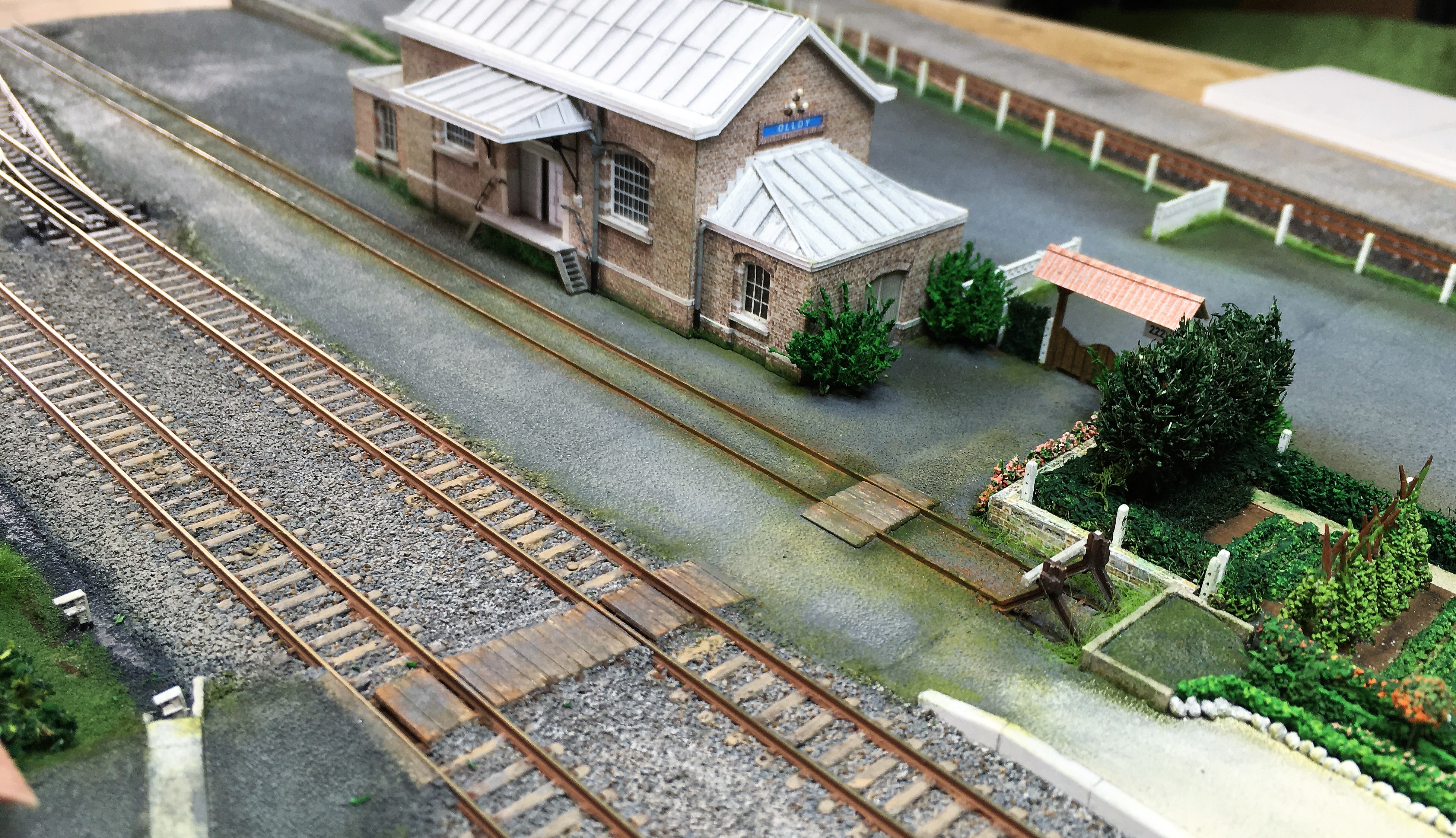

Bjr ou bsr à tous,
Il y a, de nouveau, plusieurs semaines qui sont passées depuis les dernières news relatives à l’avancement des travaux sur le Diorama-Module qui m’occupe ‘’de temps en temps ‘’ .
Comme déjà dit, j’ai opté pour la construction et la finition de ce qui se trouve au centre de la surface de travail, pour me permettre d’y accéder assez facilement et sans abîmer ce qui se trouve sur les endroits où il faut poser les coudes ou poignets …
Il y avait donc encore à construire 2 portiques qui marquent le passage d’un sentier privatif à travers la zone SNCB et ses voies ( PN222bis au km 119,015 ).
a IMG_5533.JPG (1.91 Mio) Consulté 2651 fois
b IMG_5783.JPG (2.44 Mio) Consulté 2651 fois
Ensuite, plusieurs séances de travail ont été consacrées à la fabrication et à la pose de la végétation (moyenne et basse) et à différents ‘’essais’’ de patine … qui est à améliorer. De même que l’herbe, encore un peu trop simple …
