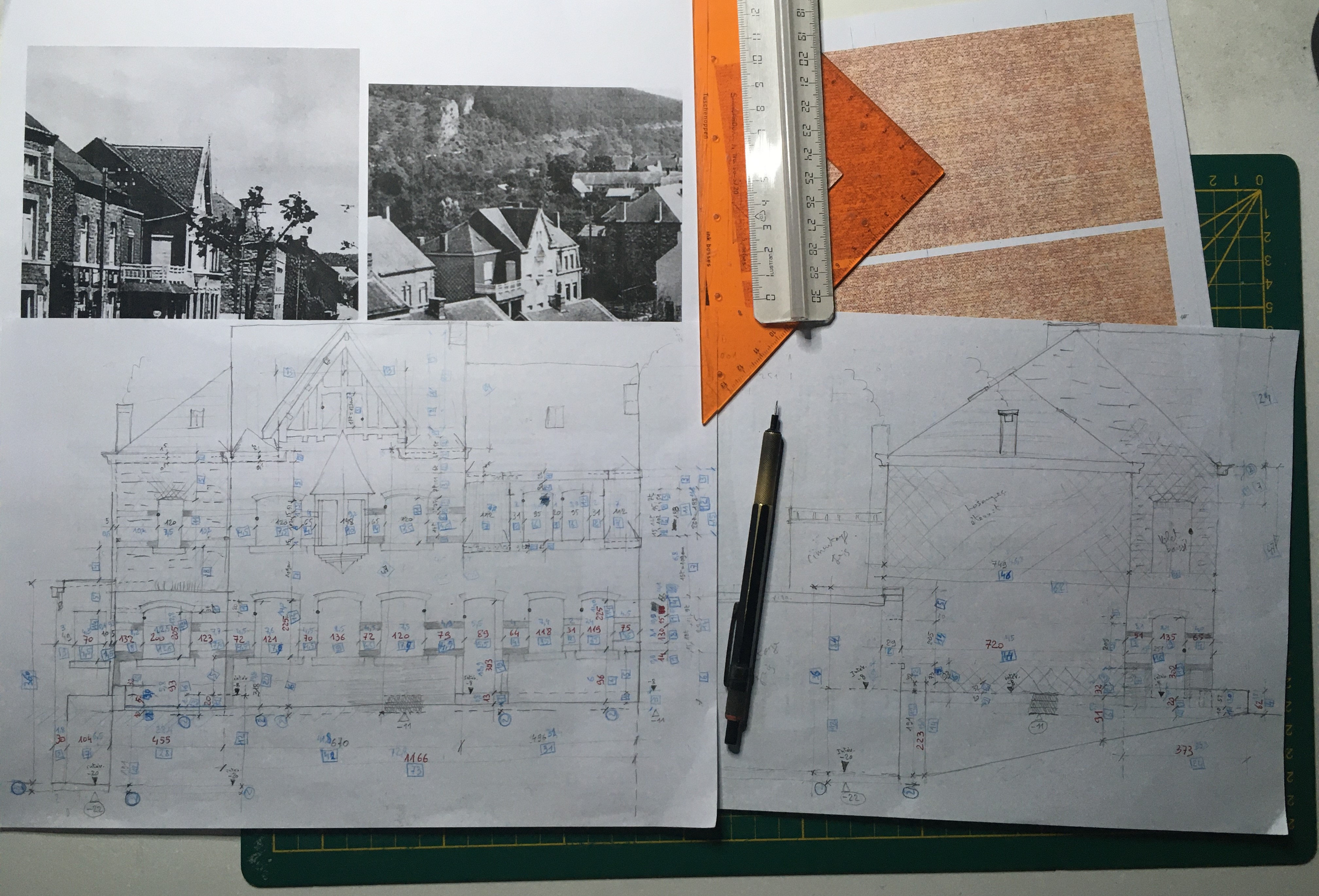

Après les obligations saisonnières et autres joyeusetés incontournables, me voici arrivé au début de la construction du dernier bâtiment civil (au centre de la photo) car il est encore situé dans la zone du Diorama-Module, occupation de mes nuits blanches …
00 023 a .png (385.49 Kio) Consulté 14115 fois
Un premier corps de bâtiment a reçu une extension, et il semble alors aussi avoir reçu un nouveau look de façade, unissant l’ensemble (par les mêmes briques, cordons de pierre continus). … D’autres agrandissements se sont ensuite développés en partie arrière et arrière-gauche, mais dans un autre style, beaucoup plus simple. Notre point de vue de spectateur (aérien) m’oblige à ne pas les zapper ! Comme dans la réalité, ces agrandissements seront construits dans un deuxième temps.

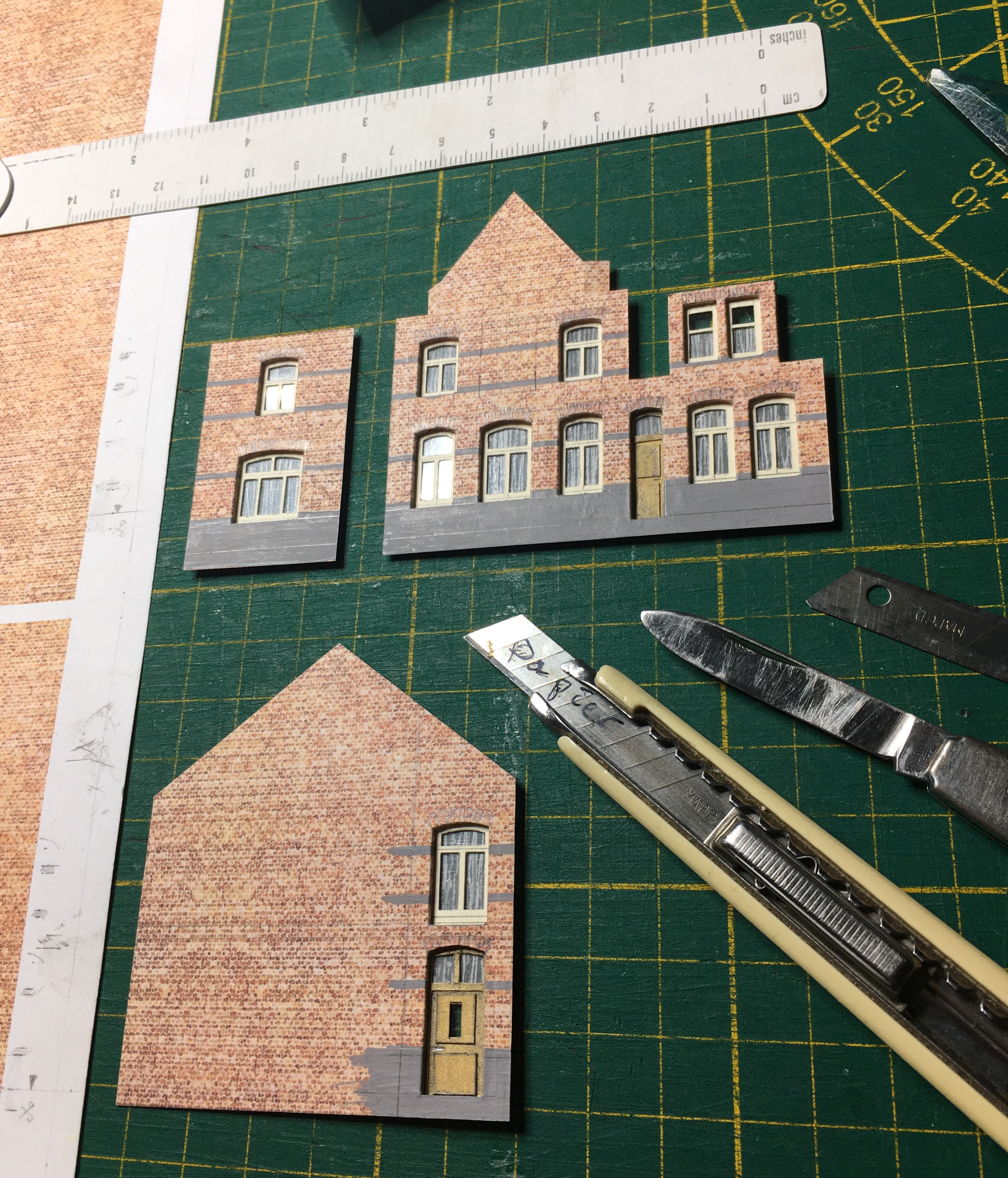

En suivant la même technique que pour les bâtiments précédents (pierres ou briques), un rapide relevé sur place et des photos axées, me permettent de faire un rapide croquis côté (avec mise à l’échelle des cotes).
Les trois façades principales sont débitées dans du bristol self-imprimé et comprennent baies, fenêtres et portes. Aucune partie saillante n’y est ajoutée pour me permettre de pouvoir poser ces pans de façade bien à plat, lors de collage avec alignement(s), parfois bien nécessaire(s), pour obtenir de belles parallèles et/ou perpendicularités (**).
La partie supérieure de la façade avant prend la forme d’un pignon triangulaire avec saillie des deux rives pour protéger un ‘’pseudo-colombage’’ avec deux lucarnes. Ce pseudo-colombage en léger surplomb est traduit par une couche de bristol découpé/ajouré dont une photo (actuelle) a révélé les proportions.
Dessous, l’oriel (ou bow-window) sera installé plus tard (voir ** ci-dessus).
Les différents éléments de façade s’assemblent sur et autour d’une ‘’dalle de sol’’ bien rigide (de préférence). Une constante attention est nécessaire pour conserver la perpendicularité et le parallélisme des éléments verticaux, pour permettre des toitures correctes.
L’ensemble (je rêve déjà) commence à prendre forme et confirme que sous la toiture, la charpente devra être précise, car variée : une semi-pyramidale, une à deux versants + pignon en façade avec saillies des rives, et une à deux brisis sur la partie de droite.
Il me reste à …..
A bientôt.
RVV.

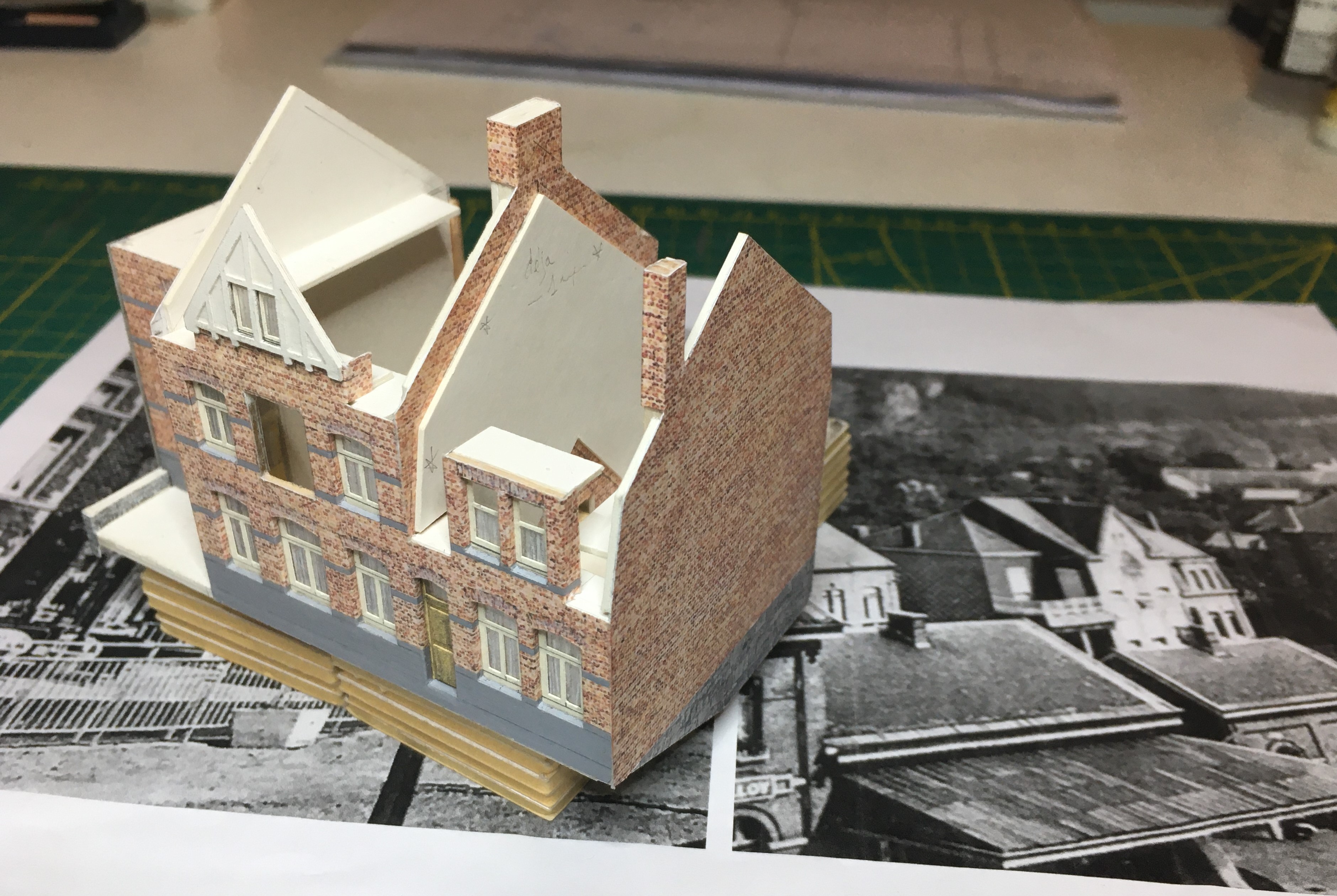

Bonjour ou bonsoir à tous,

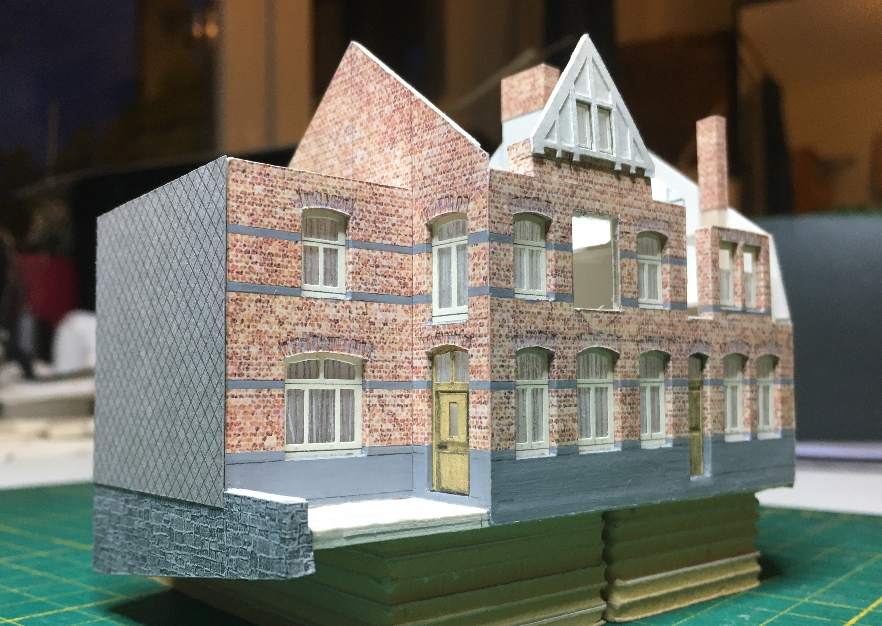

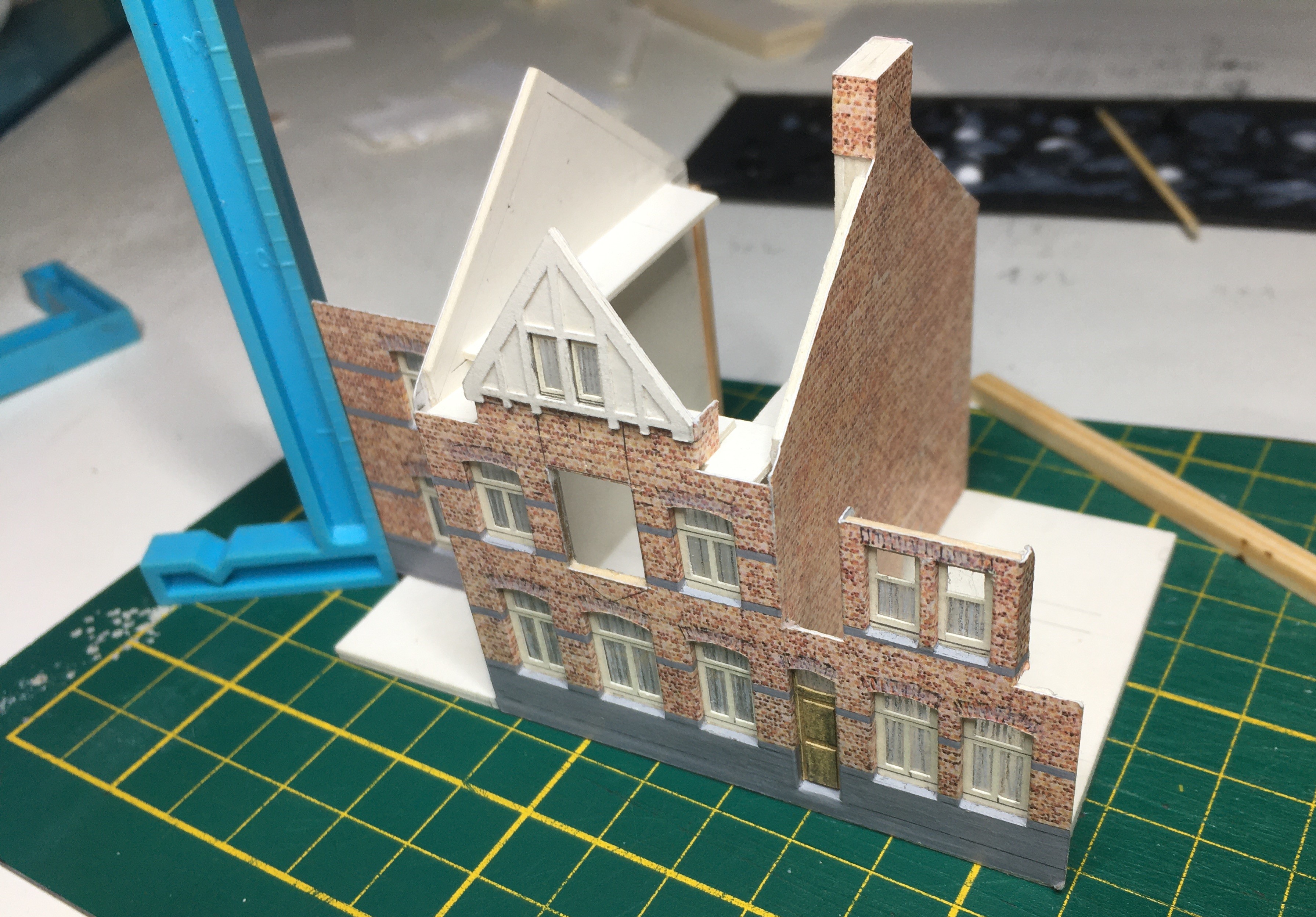

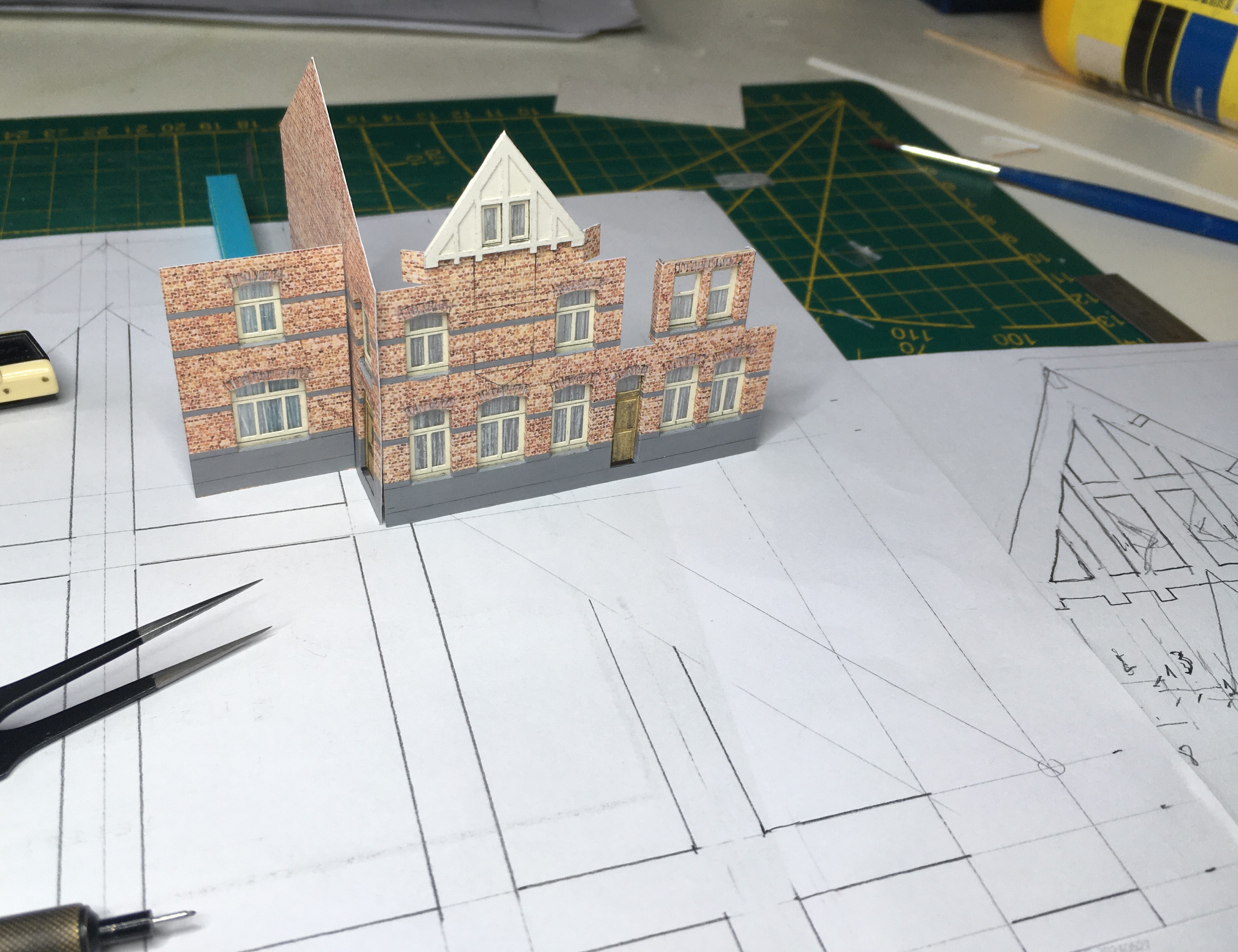

Voici quelques photos de l’évolution du bâtiment qui m’occupe.

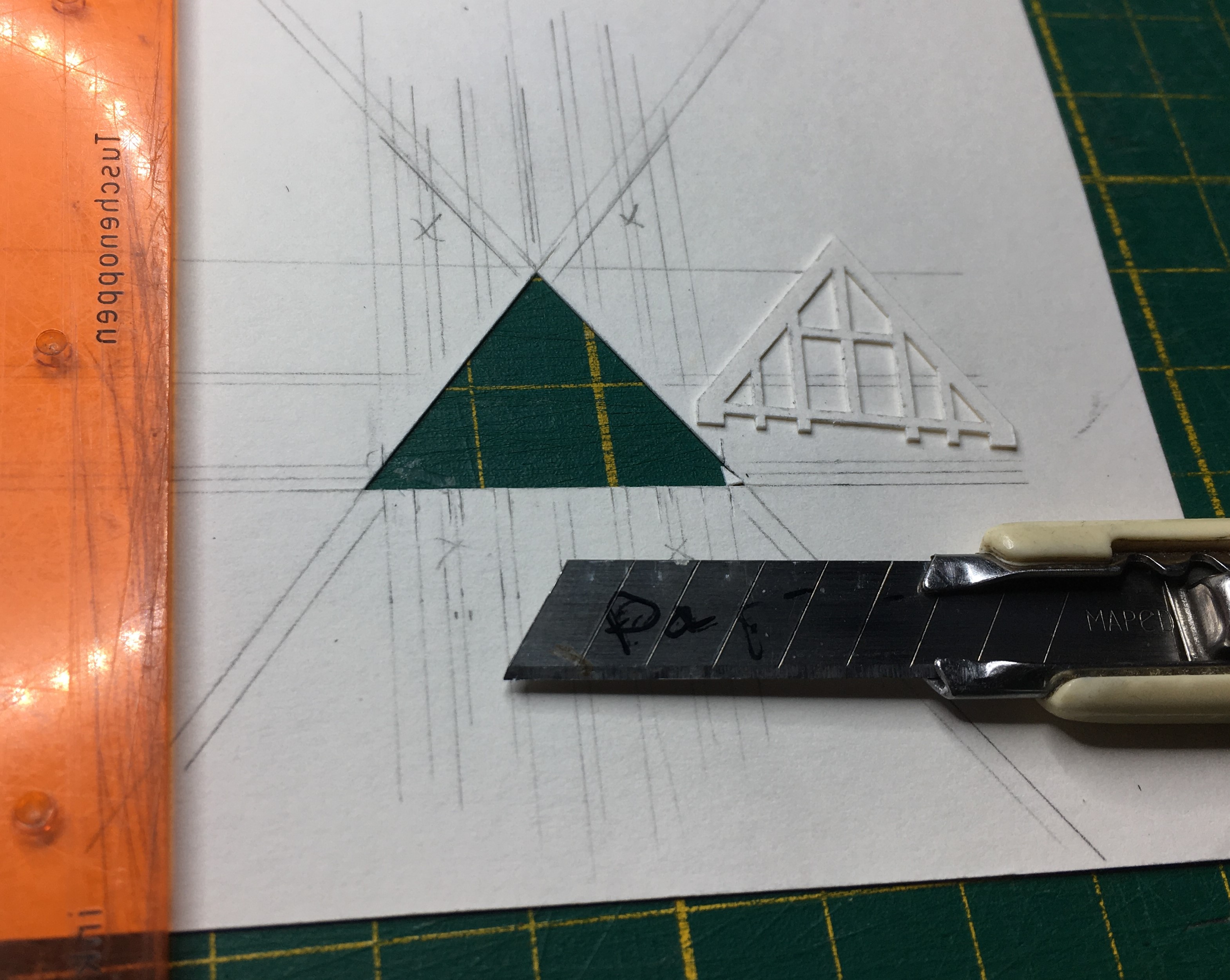

Les différents éléments qui constituent les 5 parties de corniches sont préparés puis assemblés bien-à-plat. Ces composants sont fixés sur le haut des murs de façade pour y recevoir ensuite et supporter ‘’la charpente’’ qui, elle, recevra la couverture en ardoises naturelles.
La toiture de ce bâtiment, moins simple que celle des bâtiments précédents, m’oblige à chercher la forme précise des différents pans de la toiture. C’est par approches successives que je fini par trouver les formes justes des couvertures en ardoises. Car malgré toutes les précautions et recherches de précision ( aux tracés, aux découpages, aux collages et assemblages, aux équerrages, … ), il se créent de légères distorsions qui font qu’à la fin du montage, on ne retrouve plus (-) les millimètres précis espérés au début de l’ouvrage : certains pans sont devenus légèrement gauches ou en parallélogramme ( max 1,5 mm toutefois ). D’où ces approches successives, à l’opposé des tracés géométriques purs et théoriques !
Au-dessus de la courette du porche d’entrée doit venir une petite toiture / terrasse, accessible par la porte-fenêtre du 1er étage.
Je n’avais plus envie d’encore faire des locaux éclairés à l’intérieur de ce bâtiment. J’opte donc pour un éclairage extérieur de ce porche. Mais à défaut de trouver une lanterne murale adéquate, j’ai sculpté et limé une LED pour arriver à quelque chose qui y ressemble !
Ensuite la mise en place des accessoires visibles qui habillent le bâtiment, etc …
Après viendront les agrandissements et autres annexes qui s’ajoutent à l’arrière de ce premier ensemble …. !
A bientôt . (ou un peu plus tard) …..
