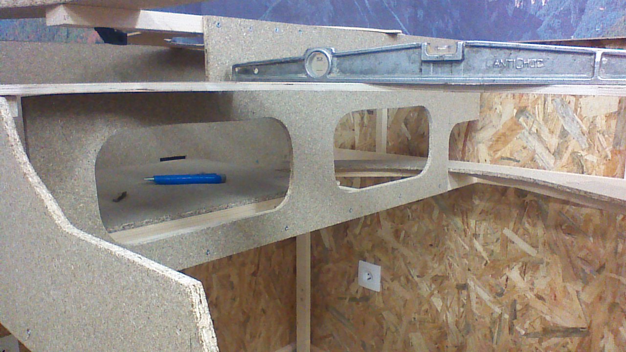

Allez pour changer un peu encore de la menuiserie

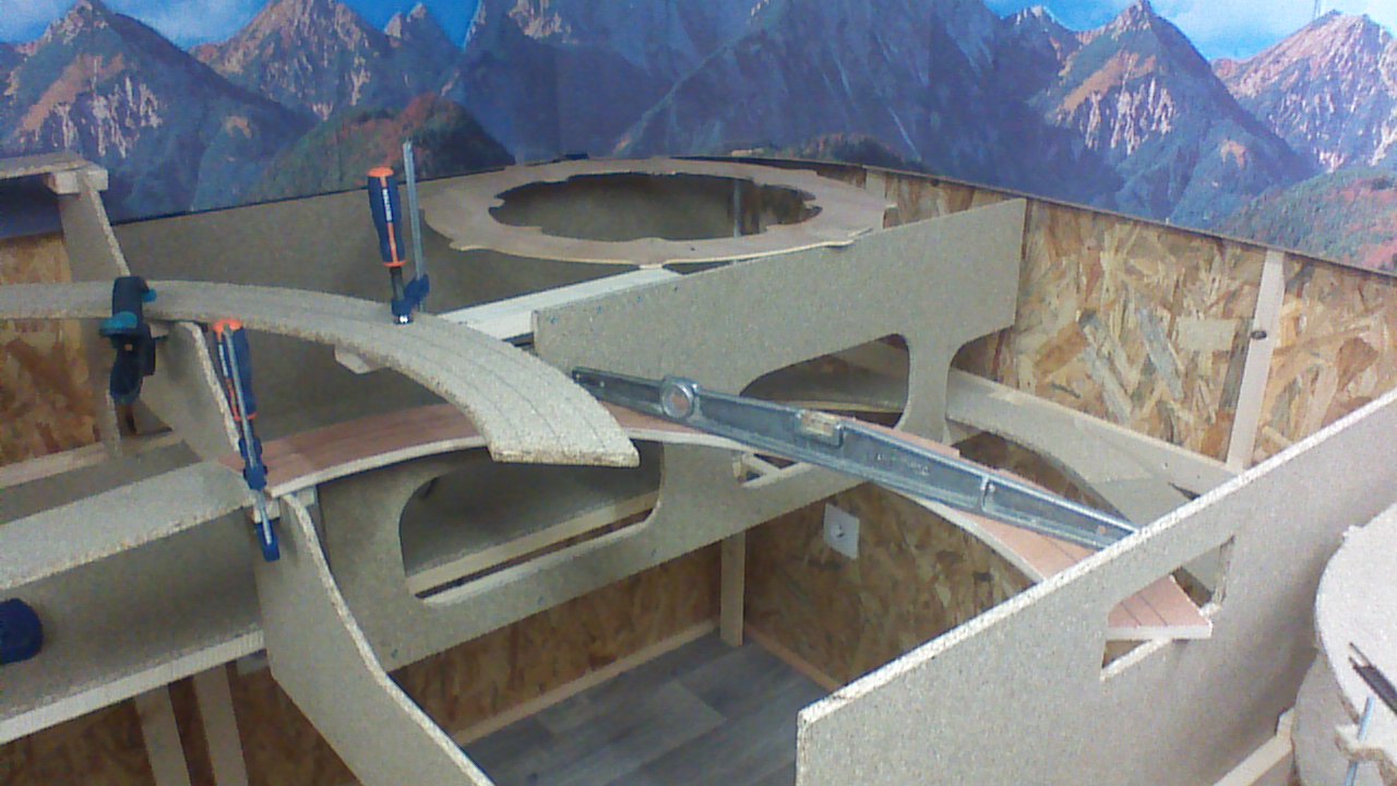

Le niveau de la gare à +30 est atteints, j'ai positionner la spire en R2,5 la plus petite du réseau :?
Celle ci commandera la montée à +40 de la voie unique et le car système
Là c'est la partie gare cachée des ouvertures ont été faites en cas de maintenance sur le aiguillages ou rames en perdition,
L'accessibilité et un facteur que je garde bien en tête car sur certaine partie le réseau fait 1300mm en largeur :oops:
Bon week-end à vous ;)

Beau boulot Taz !
Re: l'edleweiss by tazoonzet
C'est bien prudent de faire ces ouvertures d'access. Et, une spire avec rayon R2,5, c'est en quelle unité?
Beau travail Pascal.
Tu prépare tout ton tracé en premier lieu avant la pose des rail ???.
Bonne journée .

@ Michel
En fait c'est un rayon entre le R3 et le R2 donc un intermédiaire pas de règle
@ Vogel
C'est tout à fait cela je fini toutes les parties menuiserie et la pose viendra après
Avant je poser la menuiserie et les rails et celle ci ce sont salis très rapidement surtout dans les rampes hélicoïdale pas facile à nettoyer ;)

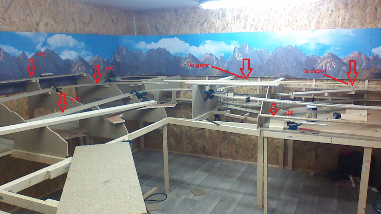

Une petite vue d'ensemble avec des petites annotations pour mieux se repérés
Allez fin du week-end et je vais loin du réseau cette semaine :evil:
J'imagine déjà le résultat avec les décors, Tout va bouger dans tous les sens :D
Fluide malgré une première vue complexe à première vue mais très réaliste.
A bientôt pour la suite.
