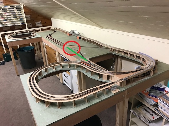

Les aiguillages de la gare entourer en rouge , me trait vert rail droite pour eviter la contre courbe
Cela vous permet de gagner en longueur de voie sur les voies à quai. ;)

La contre courbe est volontaire, histoire d'éviter les voies trop droites. Pourquoi te gêne-t-elle ? Ce n'est qu’esthétique ou tu penses à autre chose ?
Je viens d'ailleurs de me rendre compte que l'on a fait la même chose en sortie de gare de nos modules.

Je me suis permis d'évoquer cela suite à une interrogation plus haut dans le fils concernent le manque de longueur de voie à quai et le fait de supprimer une contre courbe entre deux aiguillages évite certains désagréments types déraillement, cela reste bien sur un avis personnel , ton choix me convient très bien aussi , ce réseau est très bien parti bravo .

Normalement, la vitesse des trains étant fort réduite à cet endroit, j'espère ne pas avoir de déraillement. Merci pour tes conseils :)

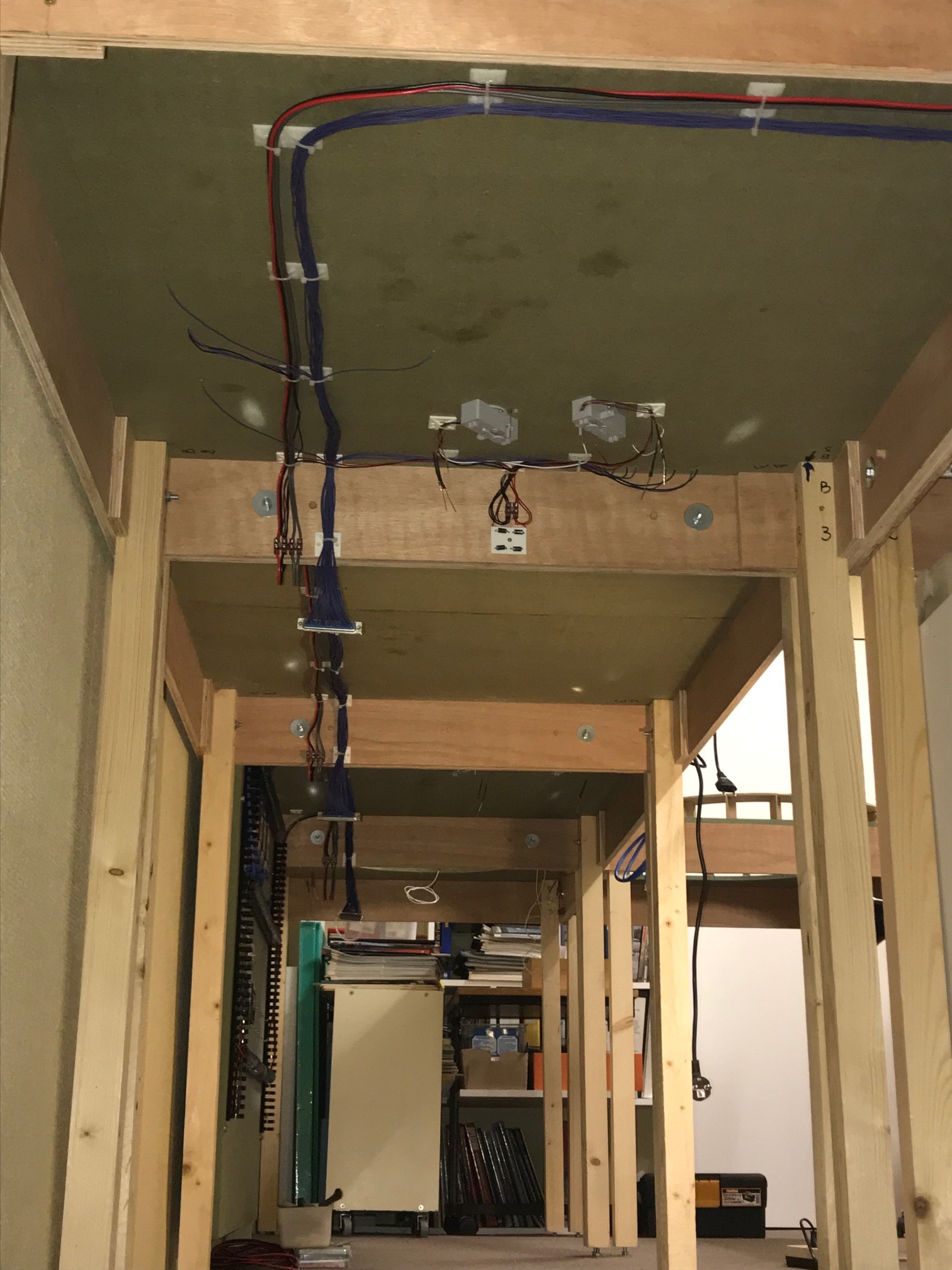

Je me rends compte que cela fait une certaine période que je n'ai pas posté de photos. A vrai dire, il n'y a pas grand chose qui a changé, du moins en surface car pour l'instant nous électrifions le réseau.
La partie en cours, à raison d'un après-midi par semaine, est l'alimentation du réseau (via les détecteurs de courant ou via des ponts de diode sur les parties non rétro-signalées). Comme seul les rails du réseau principal sont déjà posé, il s'agit de préparer le câblage pour accueillir l'alimentation du réseau secondaire également.

Une vue d'ensemble du travail déjà réalisé (il reste deux modules).

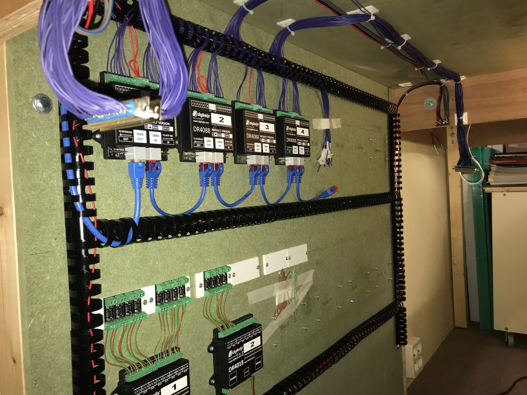

Le "tableau électrique" ou plutôt "électroniques" avec l'arrivée et le départ de l'ensemble du câblage et les modules de rétro-signalisation et commandes ainsi que la distribution des alimentations de rail principal et du booster pour le réseau secondaire.
