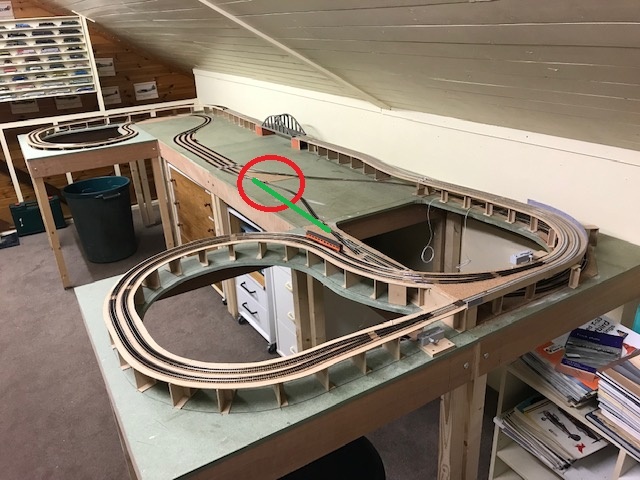

Les aiguillages de la gare entourer en rouge , me trait vert rail droite pour eviter la contre courbe
Cela vous permet de gagner en longueur de voie sur les voies à quai. ;)

La contre courbe est volontaire, histoire d'éviter les voies trop droites. Pourquoi te gêne-t-elle ? Ce n'est qu’esthétique ou tu penses à autre chose ?
Je viens d'ailleurs de me rendre compte que l'on a fait la même chose en sortie de gare de nos modules.

Bonjour
Je me suis permis d'évoquer cela suite à une interrogation plus haut dans le fils concernent le manque de longueur de voie à quai et le fait de supprimer une contre courbe entre deux aiguillages évite certains désagréments types déraillement, cela reste bien sur un avis personnel , ton choix me convient très bien aussi , ce réseau est très bien parti bravo .

Normalement, la vitesse des trains étant fort réduite à cet endroit, j'espère ne pas avoir de déraillement. Merci pour tes conseils :)

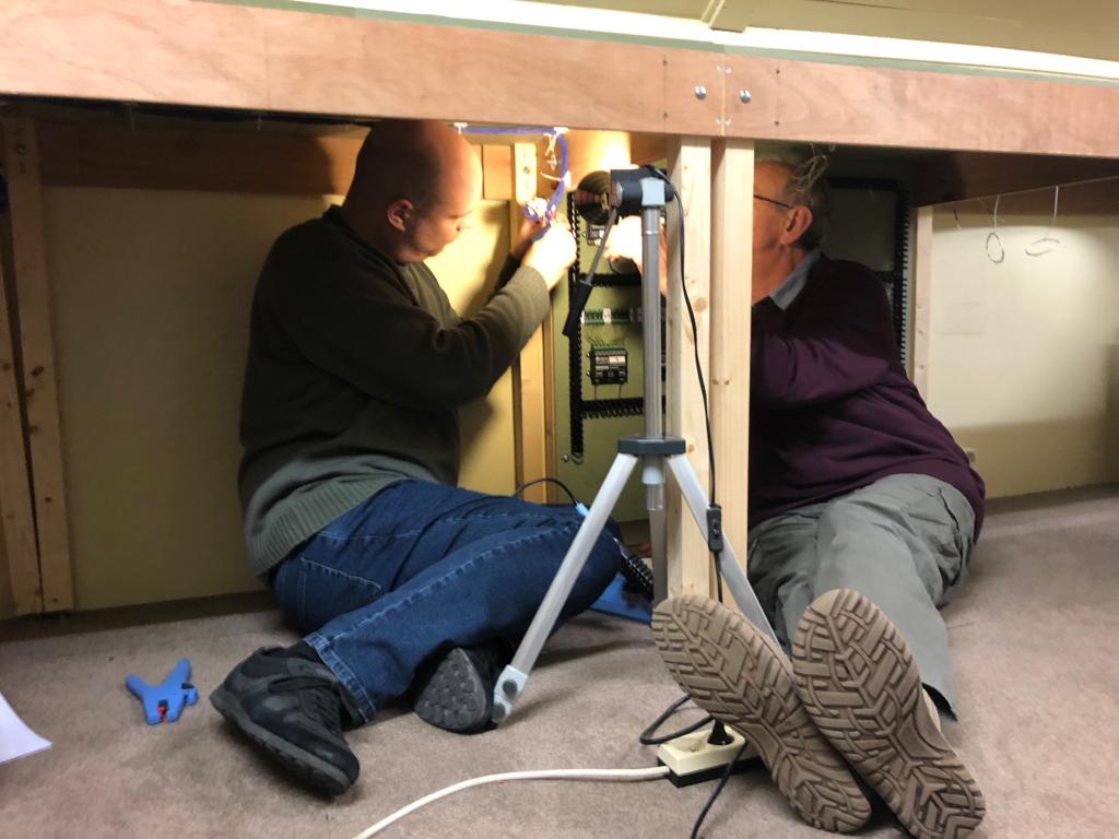

Papa et moi en train de souder l'une des prises de raccordement inter-module de l'alimentation des voies.

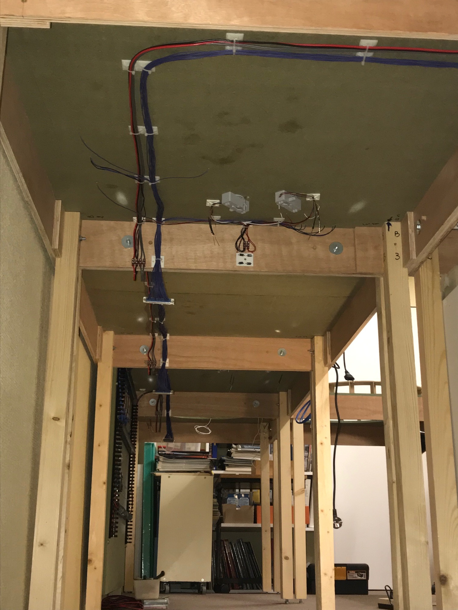

Une vue d'ensemble du travail déjà réalisé (il reste deux modules).

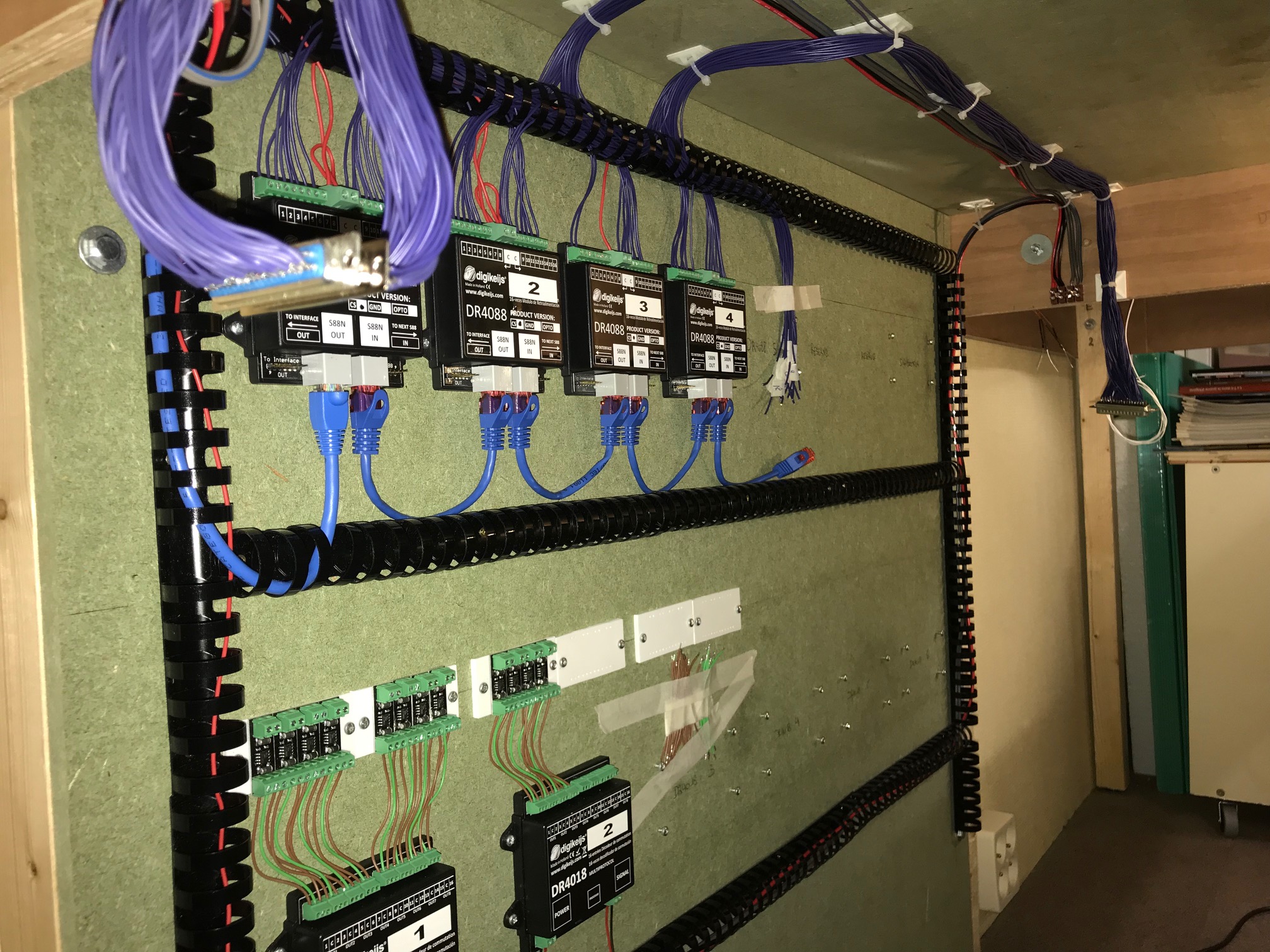

Le "tableau électrique" ou plutôt "électroniques" avec l'arrivée et le départ de l'ensemble du câblage et les modules de rétro-signalisation et commandes ainsi que la distribution des alimentations de rail principal et du booster pour le réseau secondaire.
