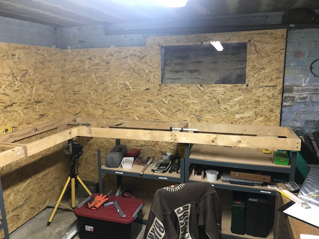

J'ai commencé la mise en place de l'installation dans la pièce au sous-sol.
Cette pièce est tempérée entre 17 et 20°C même en hiver (la cave à vin n'est pas loin :mrgreen: :mrgreen: :mrgreen: )
Voici quelques photos de ce qui a été réalisé cette semaine.
Les bois utilisés pour la structure sont des bois de récupération de mes travaux récents. Je ne voulais pas les jeter.
Il s'agit de SLS en 38x90 et c'est bien rigide :stock:
La suite la semaine prochaine... :D

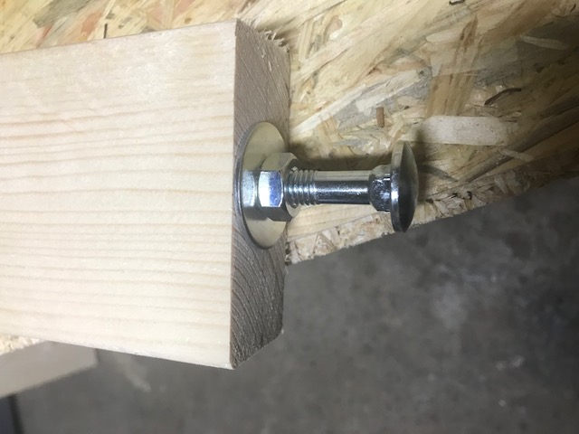

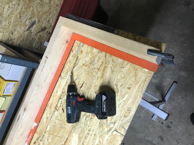

Création de pieds réglables maison

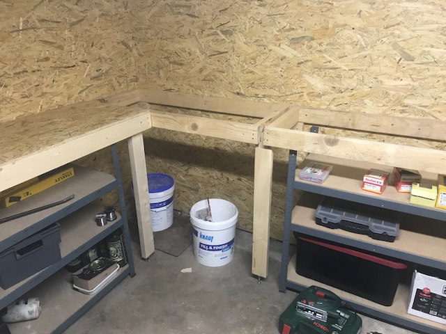

Fixation des modules aux parois OSB.<br />Chaque module repose sur un support fixé à la paroi et de niveau (niveau laser)

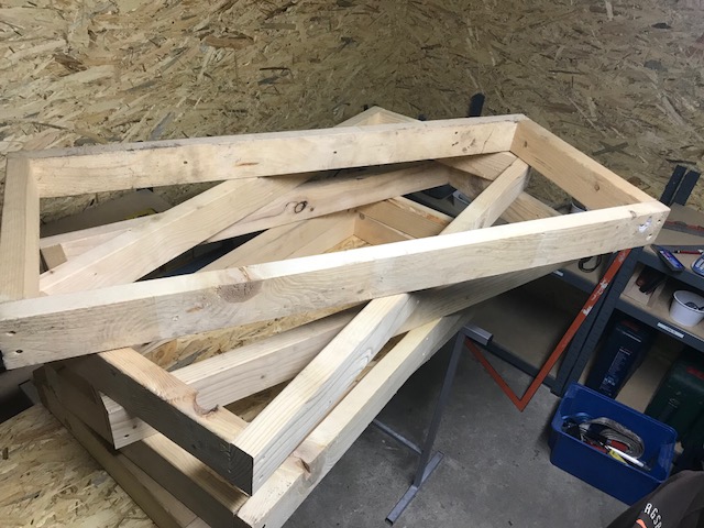

Les &quot;modules&quot; terminées
Les "modules" terminées

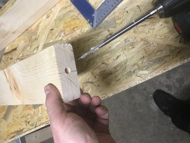

Précision quand tu nous tiens

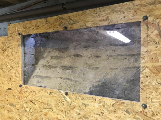

Fermeture avec aération du soupirail
Timp
Beau travail de préparation.
Avec du 38/90 tu as de la marge pour supporter la charge :D :D
Mais mieux vaut récupérer plutôt que de racheter du neuf.
Et si en plus la cave à vin n'est pas loin, ce n'en est que profit. ;)

Si la cave à vin n'est pas loin... Image Attention au principe des vases communiquants !
Messages : 1471
C'est du costaud ! Courage pour la suite.
Messages : 1813
Oui, c'est du solide. Bonne continuation.

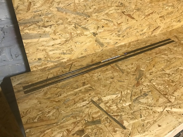

Les dernières photos de ce matin.
J'ai fini de monter les pieds et j'ai présenté le plan de la gare cachée.

Messages : 867
Tu devrais prévoir un extracteur d’air par le soupirail. Une cave est toujours un peu humide et le soupirail sert à ça. Moi j’en ai placé un et il fonctionne automatiquement avec une horloge
