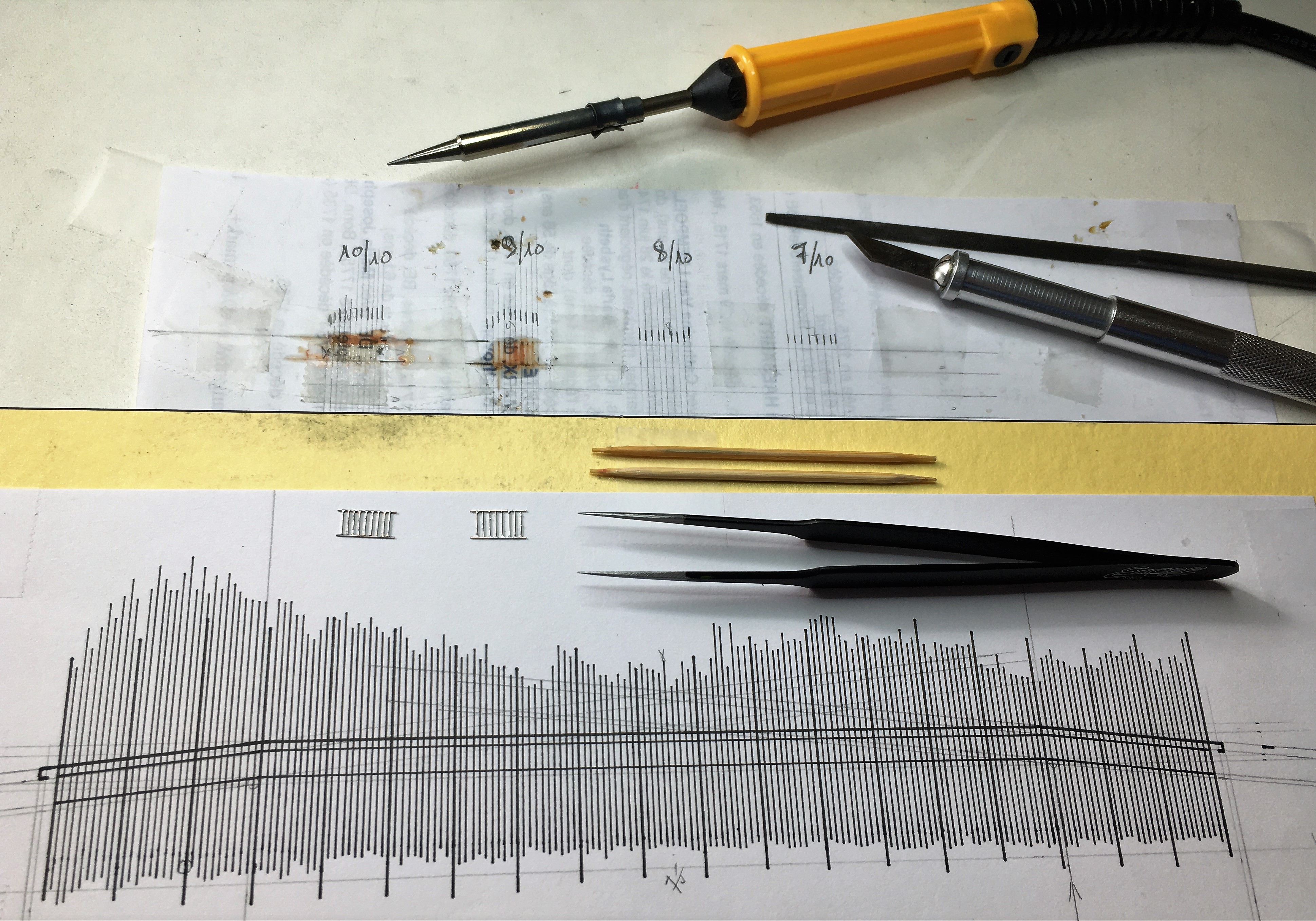

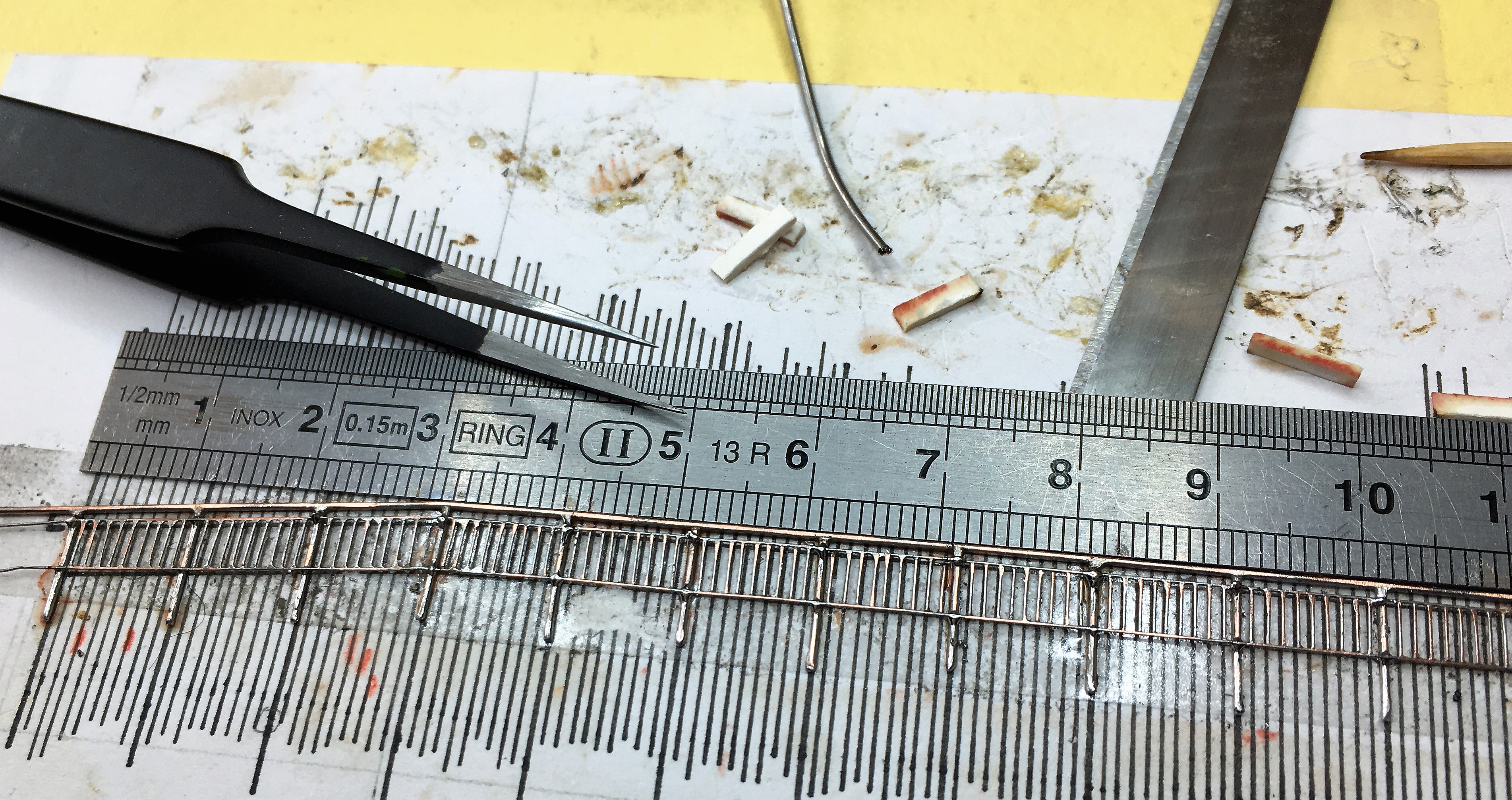

La différence des niveaux entre la gare SNCB et la route est rachetée par un petit muret de soutènement qui délimite aussi l’emprise de la zone d’arrêt du chemin de fer vicinal vers Oignies.
Sur ce muret est fixé un long garde-corps métallique, nécessaire et assez voyant …. pour ne pas être oublié.
Sa construction a suivi plusieurs essais et a demandé des tonnes de patience … pour recommencer chaque soudure pas assez bien faite !! (et pourtant, il en reste quelques-unes …)
Les soudures de la grille en fins fils à l’ossature plus rigide, ont provoqués quelques jurons à cause des différences de températures nécessaires entre ces éléments.
La préparation des pierres de tête du muret a aussi demandé beaucoup d’attention pour faire correspondre les trous de scellement et avec les piétements métalliques.
et une photo d’ensemble pour se remercier de ce travail de précision (mais qui aurait pu être un peu plus fin) …
