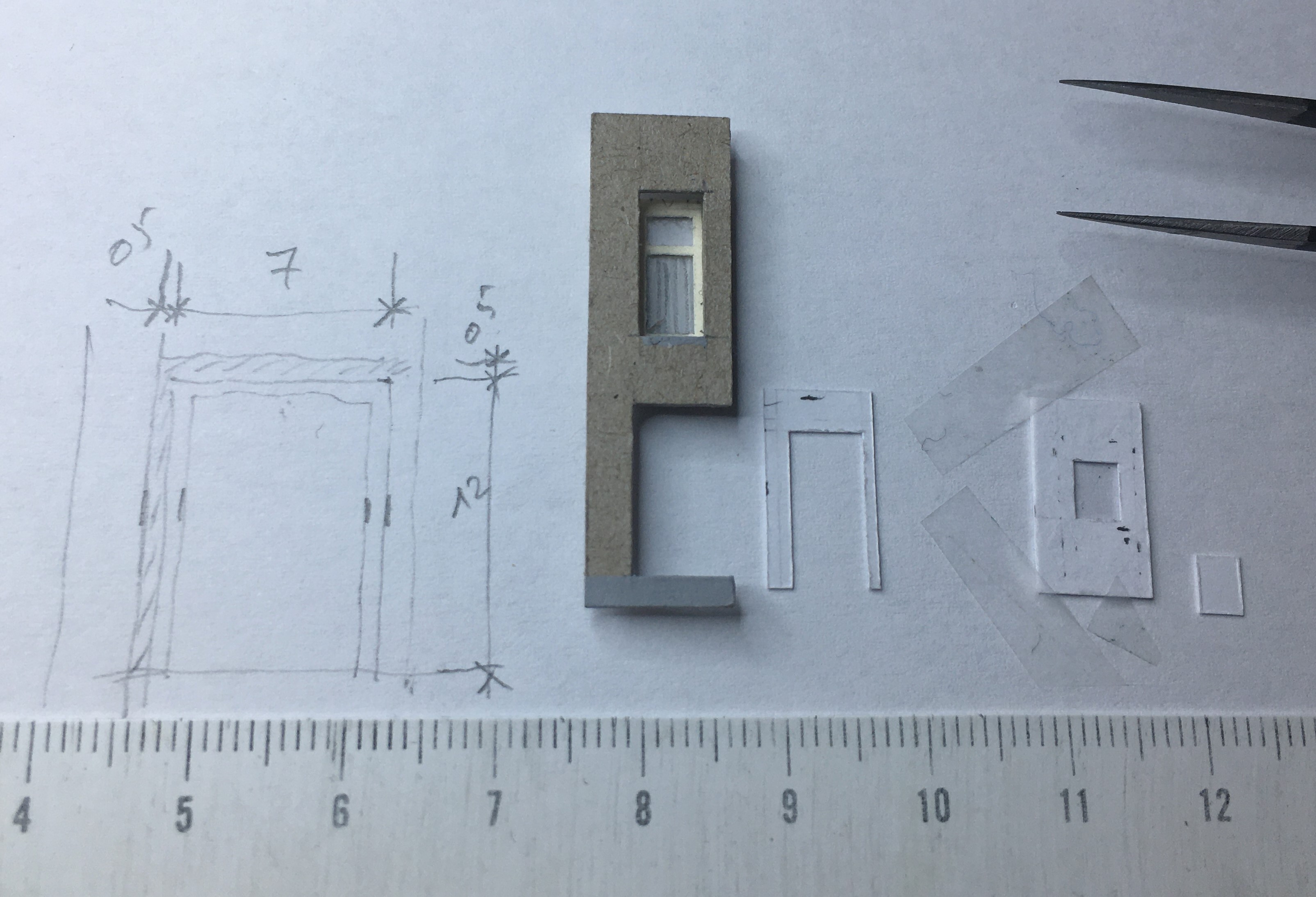

Tellement impatient de fixer l’ensemble de ces annexes à l’arrière, que j’en ai oublié de faire et mettre en place le bout de façade côté rue . Il comprend une porte vers le sous-sol et une fenêtre.
Me voilà donc obligé de la construire seule, puis de l’ajuster à l’espace resté vide … Je ferai attention la prochaine fois, car il est plus (+) facile de manipuler des façades entières que des petites tranches de 10 mm de large dont les éléments s’envolent au premier éternuement … !!

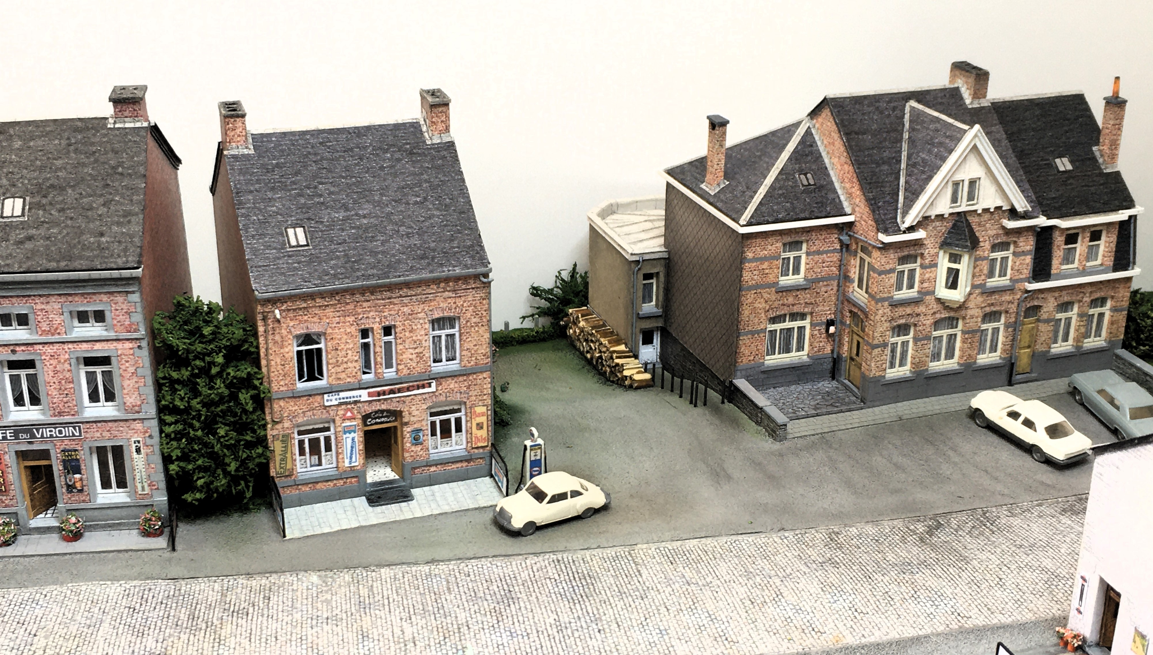

Pour terminer, voici 2 vues de ce bâtiment qui fut plus (+) compliqué que les autres. Heureusement que je n’avais pas commencé par celui-ci : il a profité de l’apprentissage, de trucs et tours-de-main appris sur les précédentes constructions. 218 heures de travail, de plaisir, ont quand-même été nécessaires pour en venir à bout !

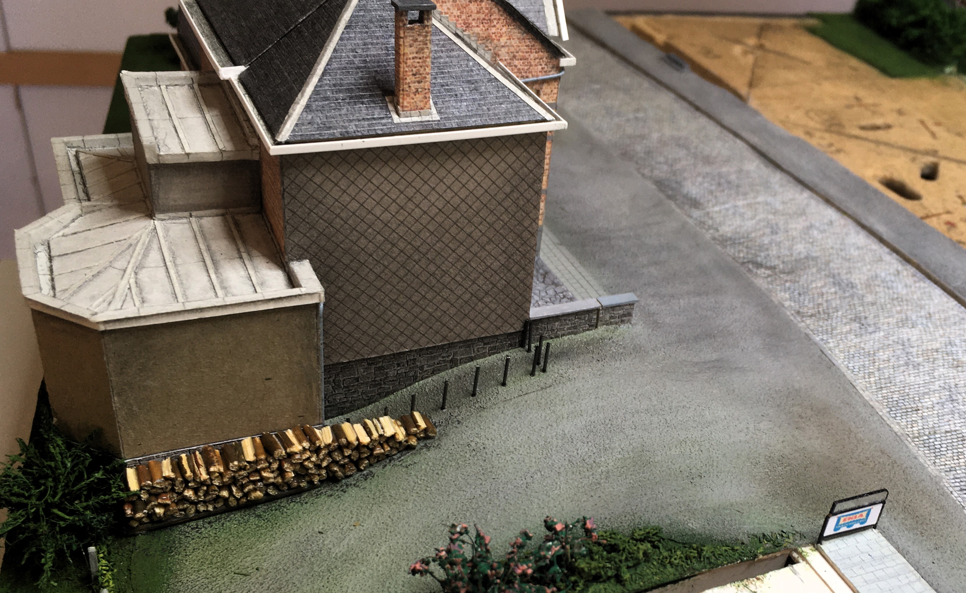

Dans mon mini-pays (= mon Diorama/Module), après la fin de la construction d’un bâtiment, il vient le moment de son intégration dans le site.

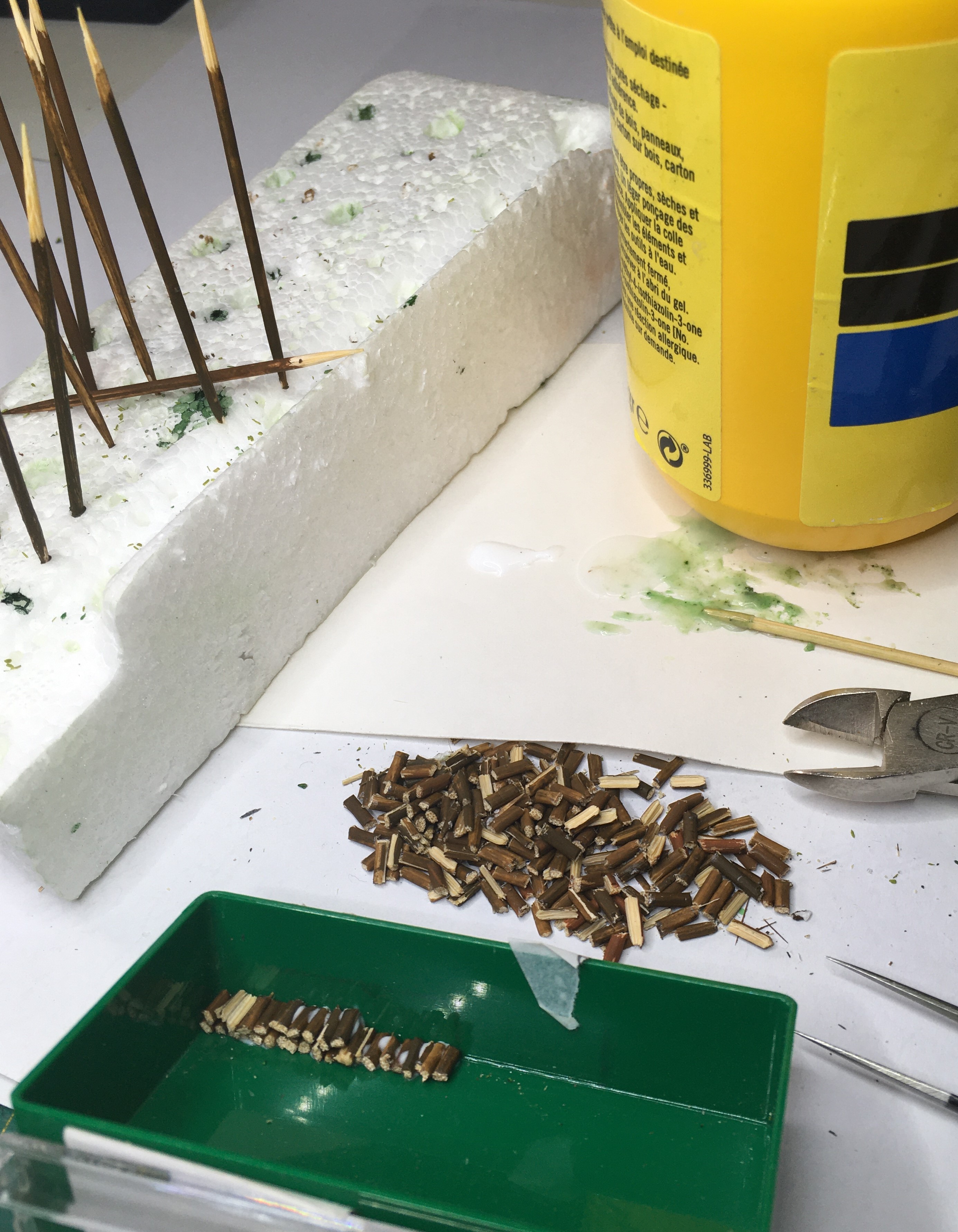

Afin d’éviter les toujours trop voyants joints entres les éléments mobiles et le socle fixe, j’essaye de les dissimulés sous de la végétation ou par des éléments qui les cachent. Ici ce sera une réserve de bois pour l’hiver, mais dont de nombreux rondins ont déjà été utilisés car la saison n’a pas été belle !!
xa IMG_9861.JPG (1.42 Mio) Consulté 13425 fois
xb IMG_9868.JPG (1.36 Mio) Consulté 13425 fois
Voici donc que se termine le dernier bâtiment de cette rangée. Son intégration dans le paysage est relatée dans le chapitre consacré aux réseaux et modules du présent forum, où je vous donne rendez-vous pour la suite de nos occupations ….
