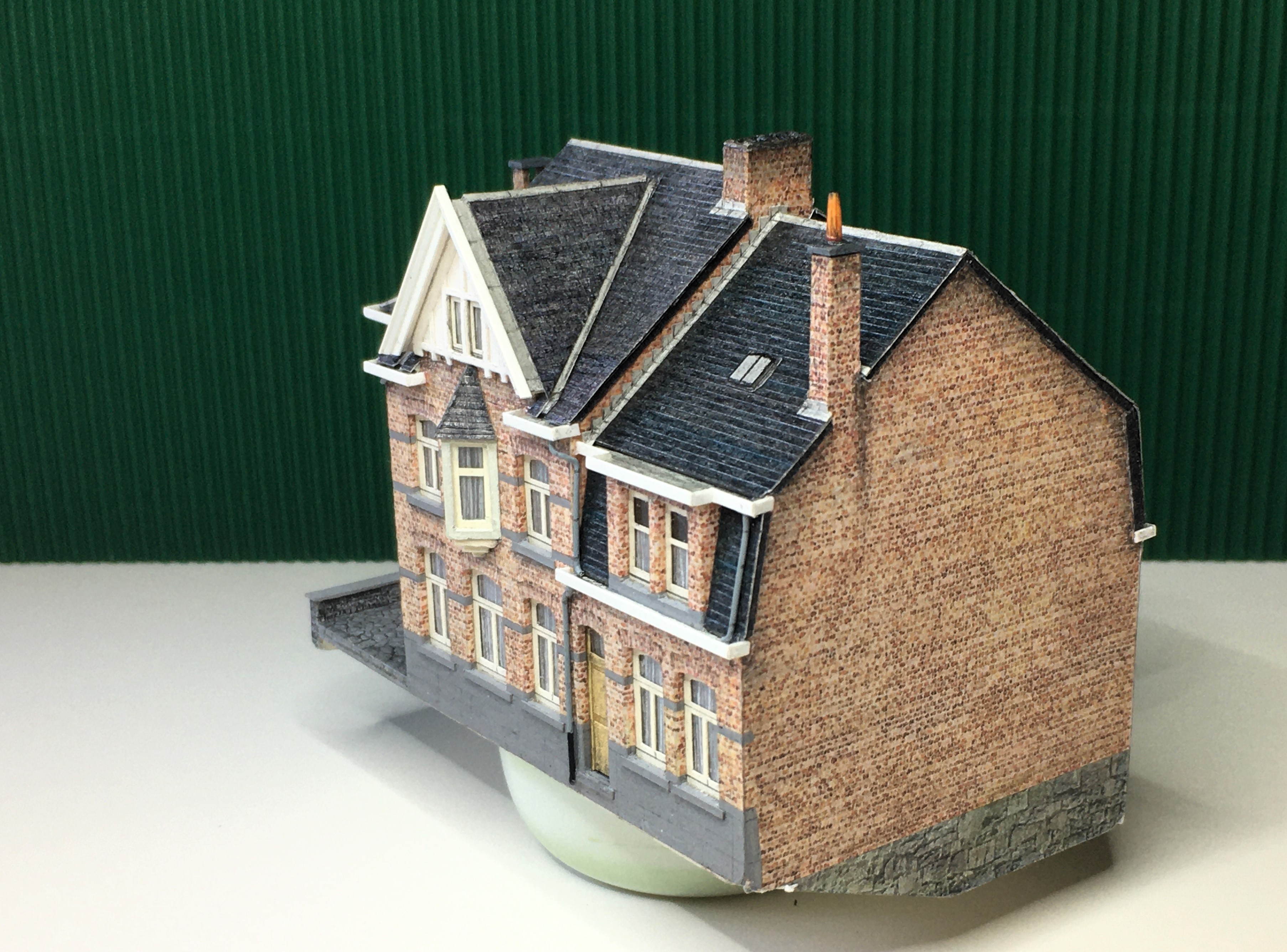

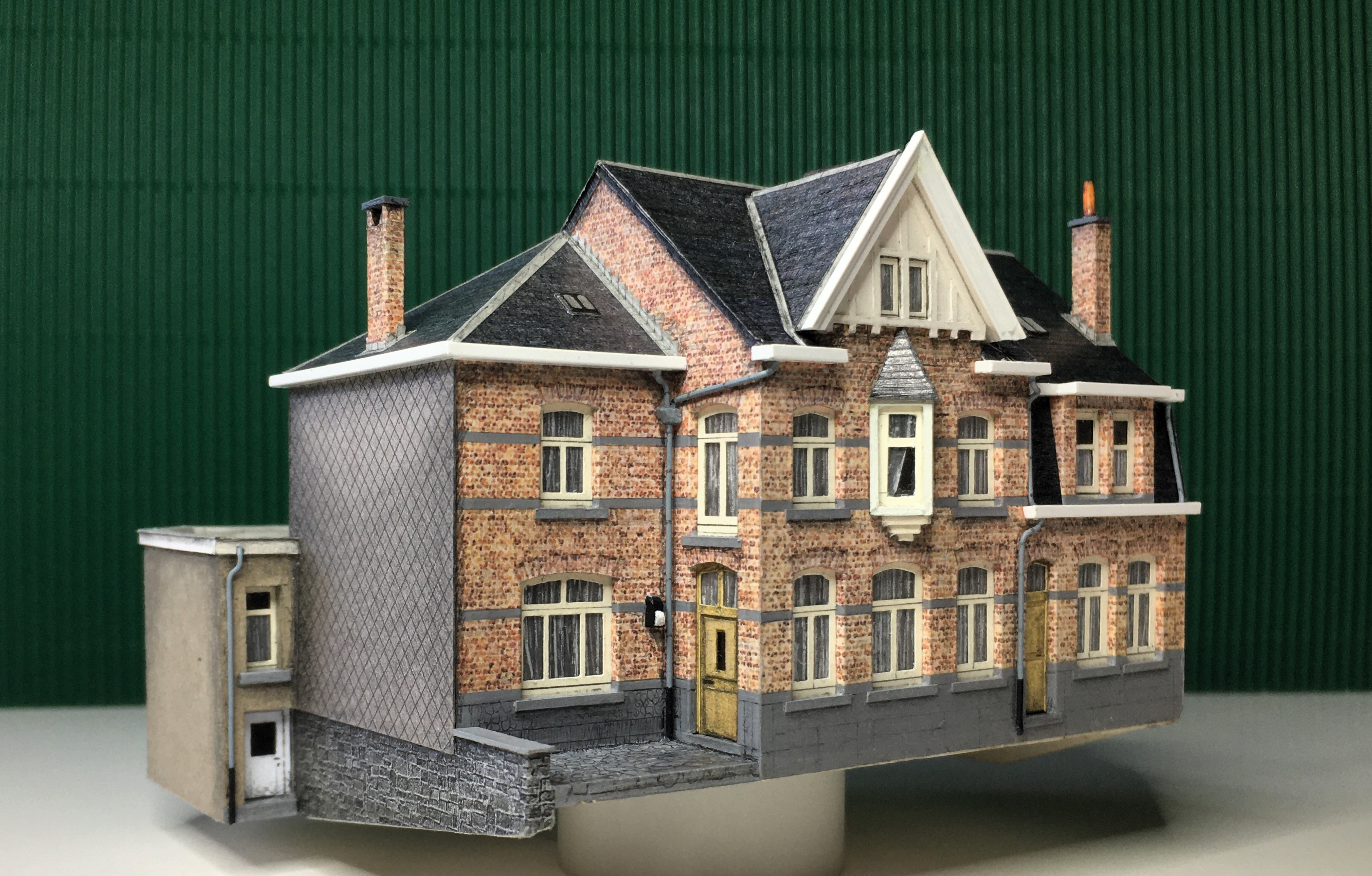

Bonjour ou bonsoir à tous,
Voici la suite (et la fin) de la construction du dernier bâtiment ‘’civil’’ qui va prendre place sur mon Diorama/Module. Il termine la rangée de maisons en face de la gare.
On a déjà vu que sa particularité résidait dans les décrochements de façade avant, la variété des formes de toitures et des bâtiments-annexes à l’arrière.

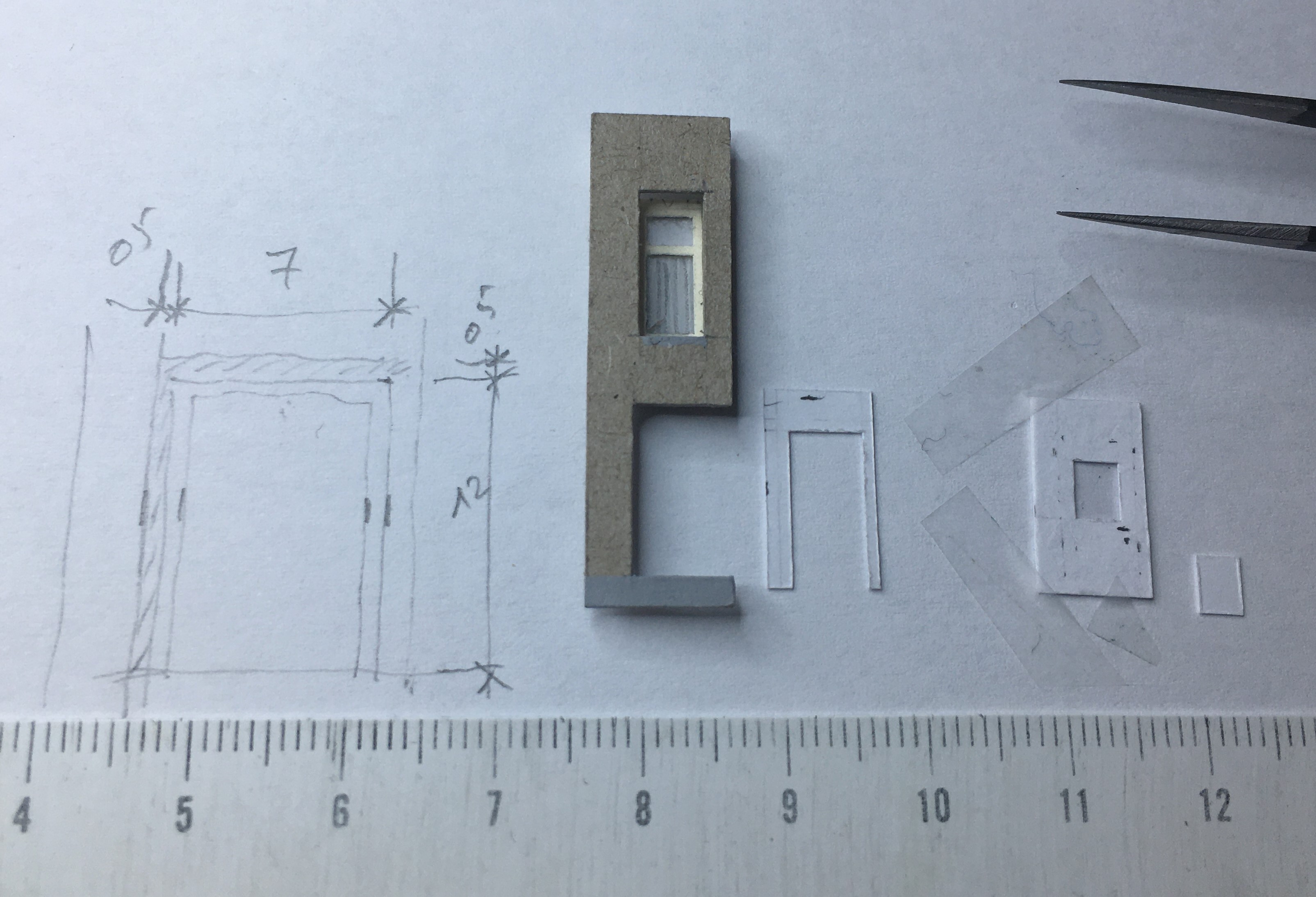

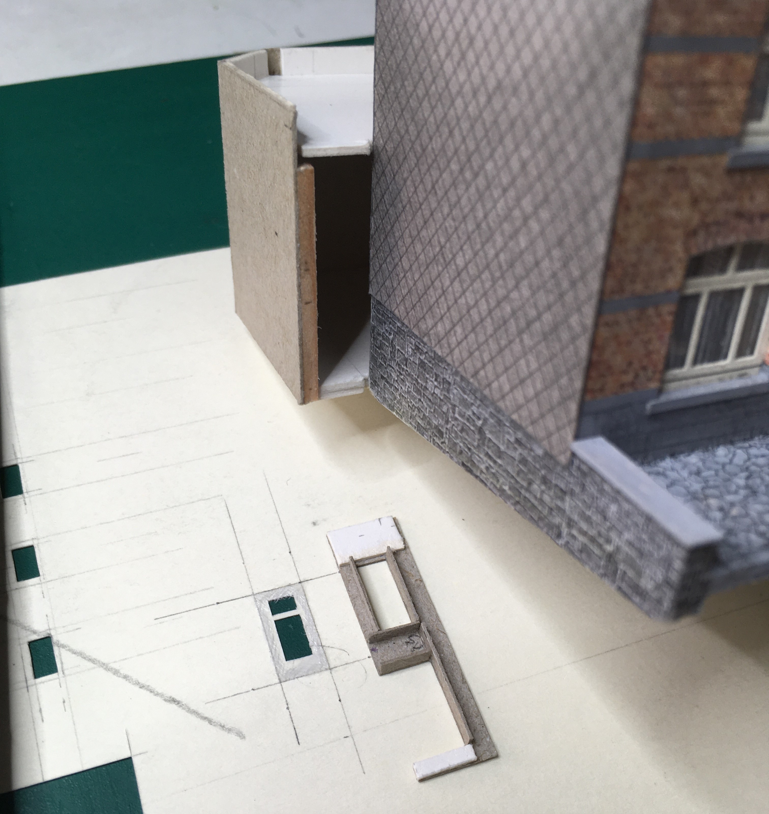

Tellement impatient de fixer l’ensemble de ces annexes à l’arrière, que j’en ai oublié de faire et mettre en place le bout de façade côté rue . Il comprend une porte vers le sous-sol et une fenêtre.
Me voilà donc obligé de la construire seule, puis de l’ajuster à l’espace resté vide … Je ferai attention la prochaine fois, car il est plus (+) facile de manipuler des façades entières que des petites tranches de 10 mm de large dont les éléments s’envolent au premier éternuement … !!

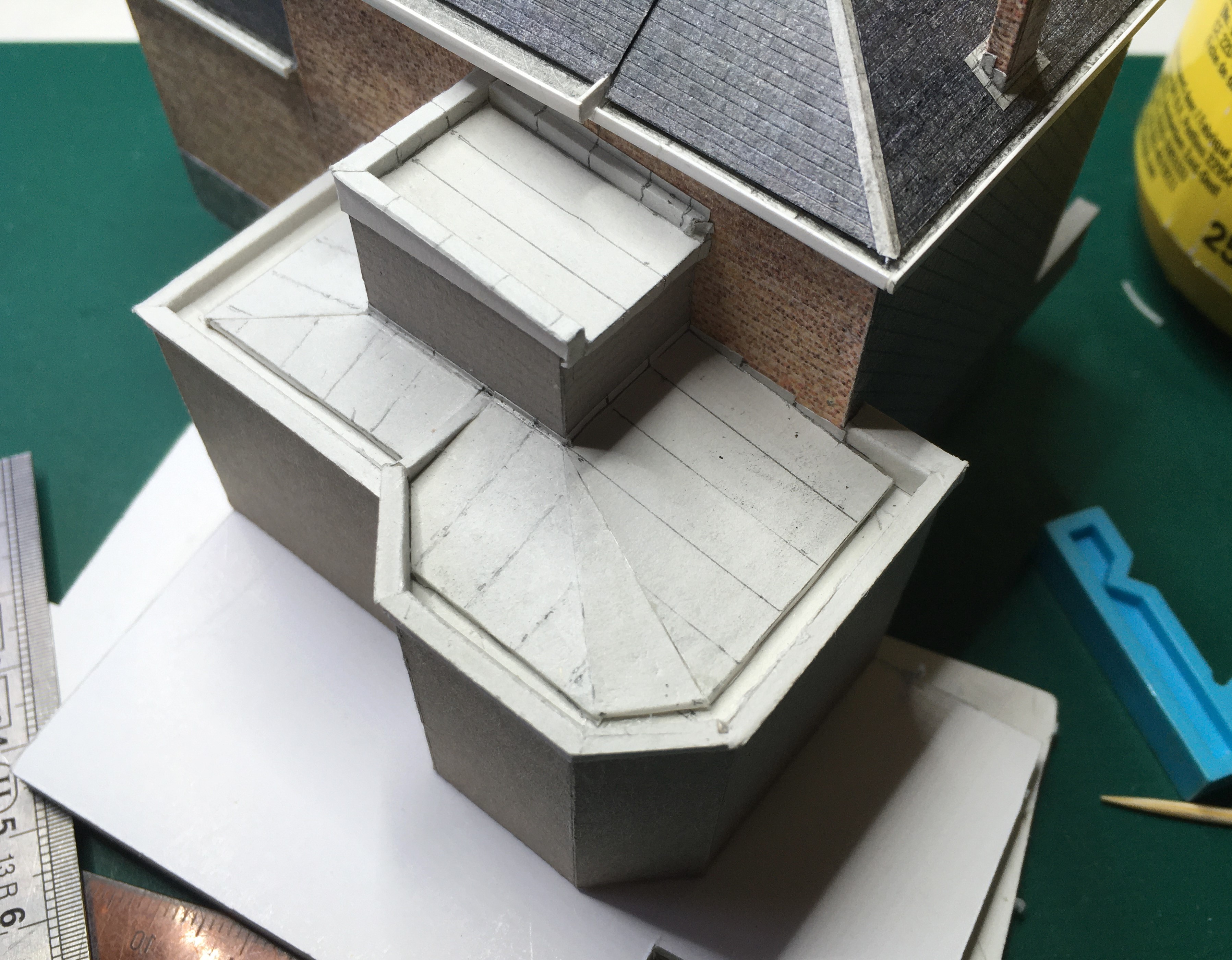

Cerise sur le gâteau : ces annexes arrières ont aussi des toitures peu simples. Mais n’est-ce pas là aussi le sel de notre hobby ?? Les lés en zinc posés avec tasseaux ont régnés longtemps avant les cuvettes en roofing !

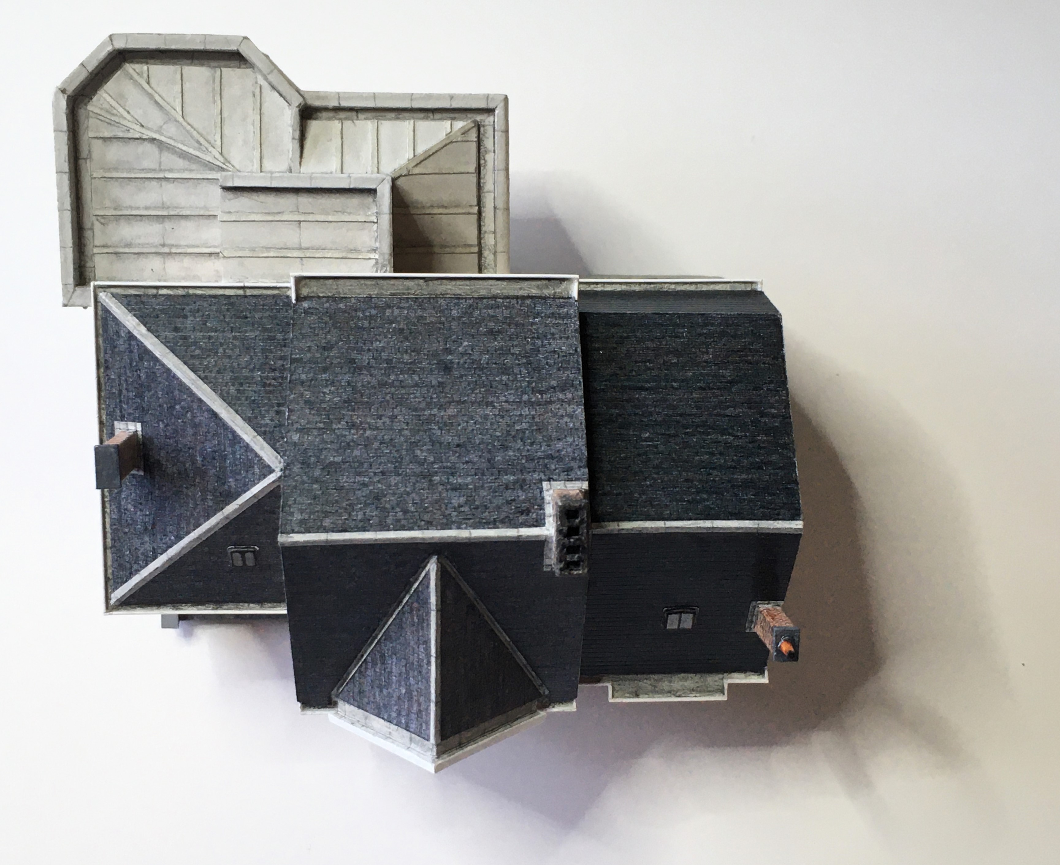

Pour terminer, voici 2 vues de ce bâtiment qui fut plus (+) compliqué que les autres. Heureusement que je n’avais pas commencé par celui-ci : il a profité de l’apprentissage, de trucs et tours-de-main appris sur les précédentes constructions. 218 heures de travail, de plaisir, ont quand-même été nécessaires pour en venir à bout !
A bientôt pour d’autres aventures ….
Roland VV.

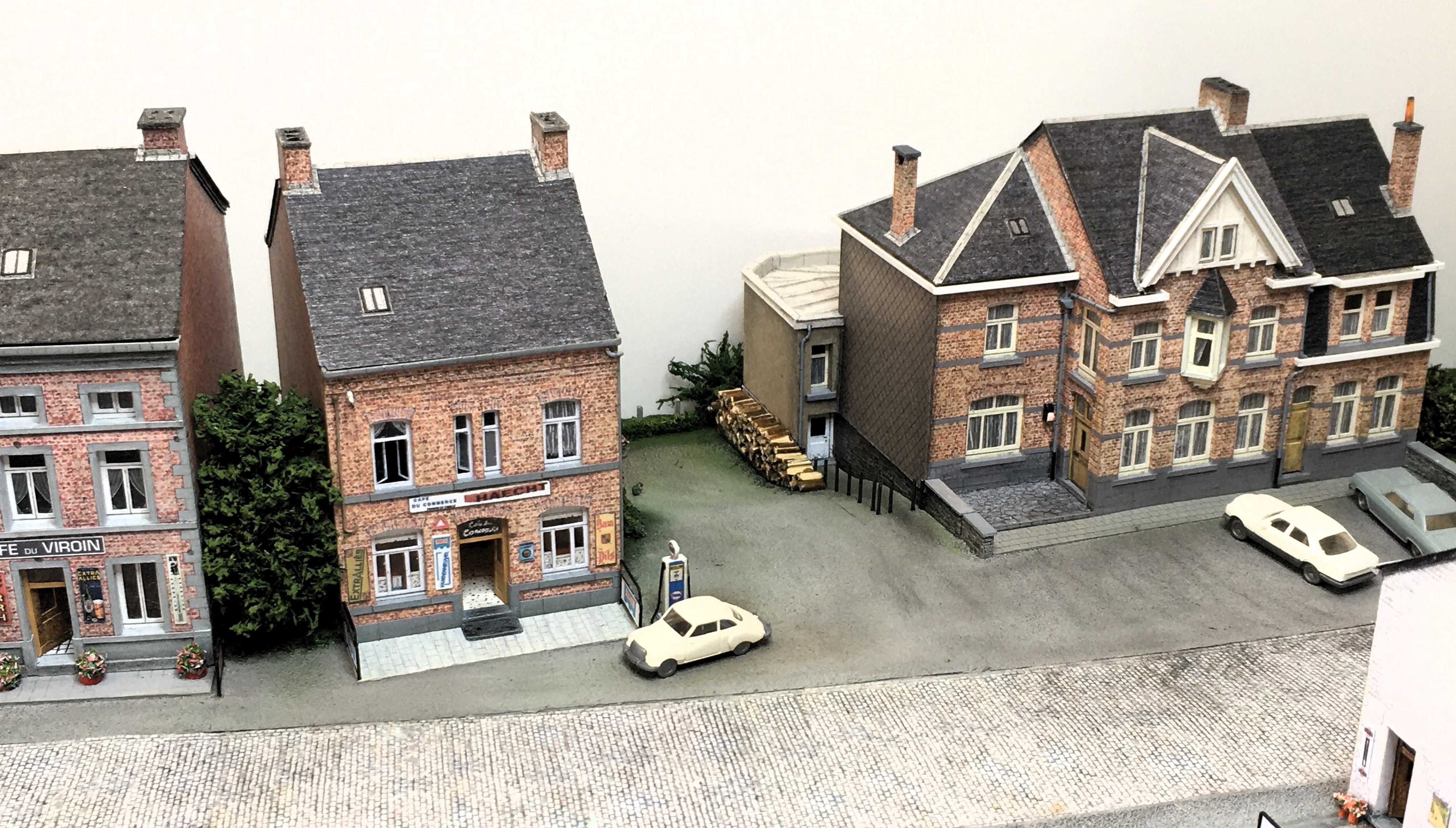

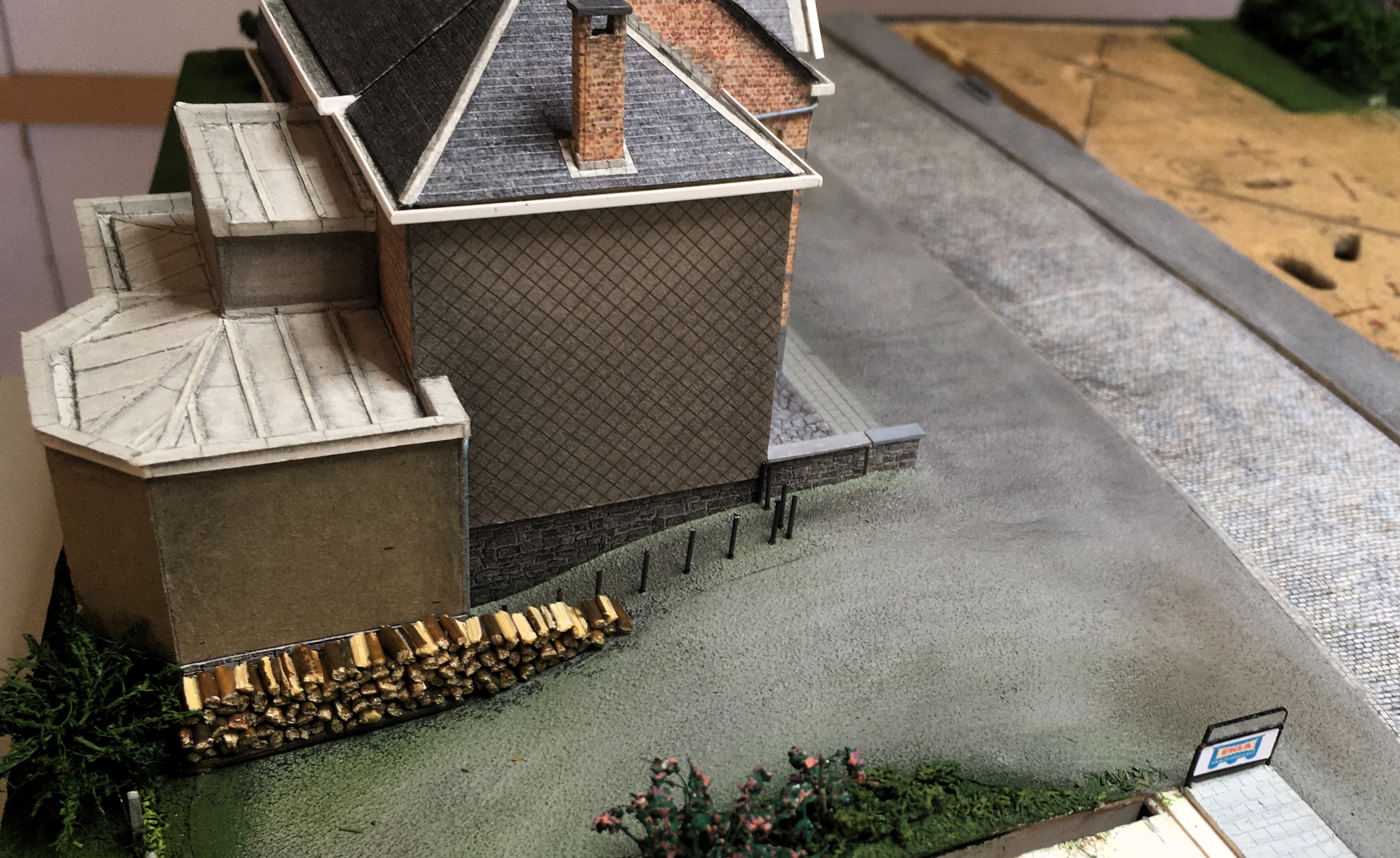

Dans mon mini-pays (= mon Diorama/Module), après la fin de la construction d’un bâtiment, il vient le moment de son intégration dans le site.

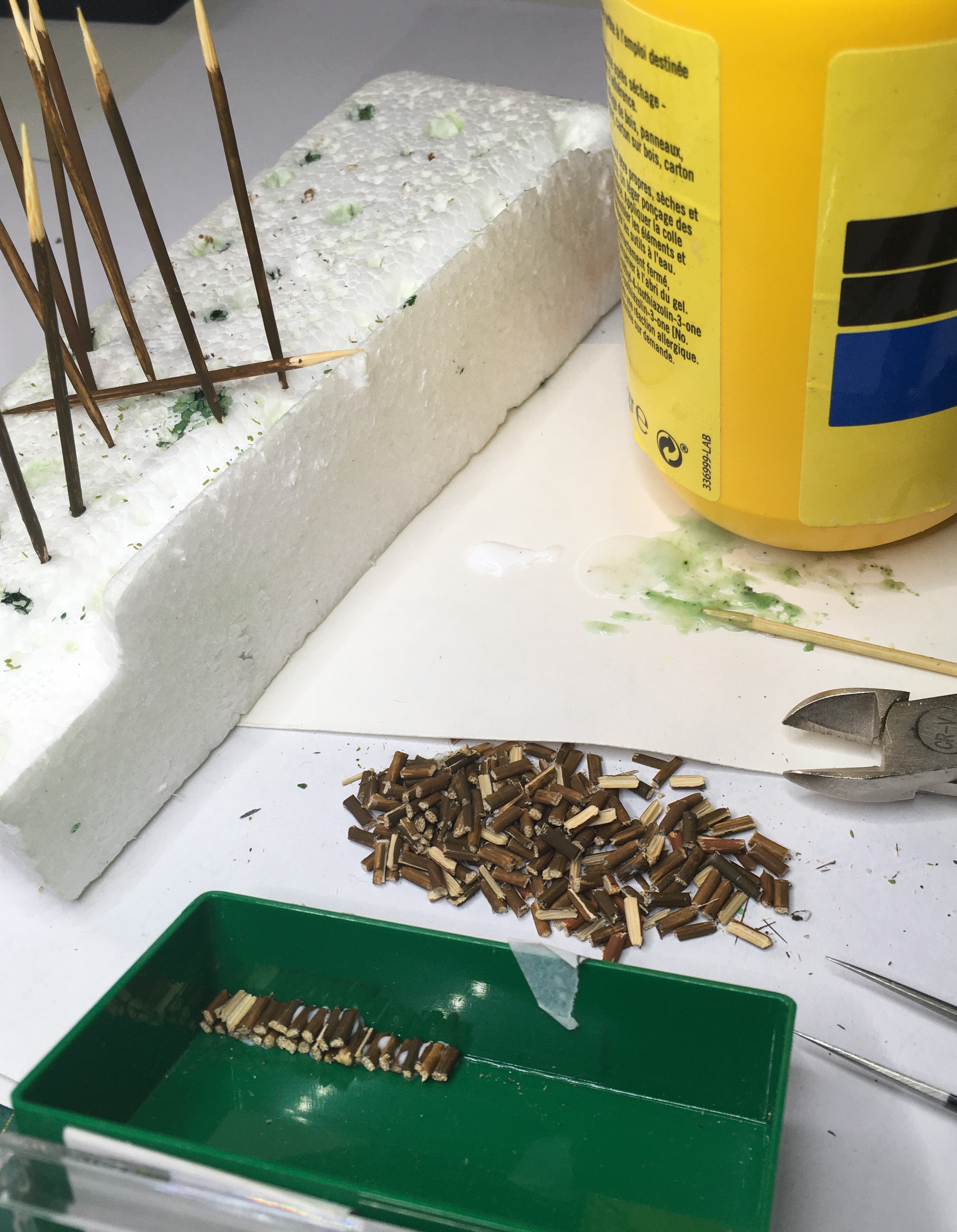

Afin d’éviter les toujours trop voyants joints entres les éléments mobiles et le socle fixe, j’essaye de les dissimulés sous de la végétation ou par des éléments qui les cachent. Ici ce sera une réserve de bois pour l’hiver, mais dont de nombreux rondins ont déjà été utilisés car la saison n’a pas été belle !!
xa IMG_9861.JPG (1.42 Mio) Consulté 10214 fois
xb IMG_9868.JPG (1.36 Mio) Consulté 10214 fois
Voici donc que se termine le dernier bâtiment de cette rangée. Son intégration dans le paysage est relatée dans le chapitre consacré aux réseaux et modules du présent forum, où je vous donne rendez-vous pour la suite de nos occupations ….
xc IMG_9902.JPG (1.83 Mio) Consulté 10214 fois
Merci de m’avoir suivi et pour vos commentaires judicieux et sympathiques.
A bientôt.
RVV.
