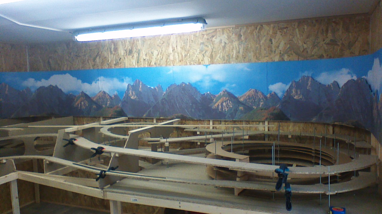

Chouette vue des traveaux. Fascinant comment les pieces de trajets commencent doucement a donner form et structure au reseau. C'est du beau travaille, astusieux avec ces croisement en 3 dimension des different trajectoires.

Oui tu as bien raison cela fait complexe c'est pas que de le dire , le reste avec le décor devrais garder une certaine immensité et de la profondeur enfin je l'espère :roll:

Oui petit à petit le réseau prends forme

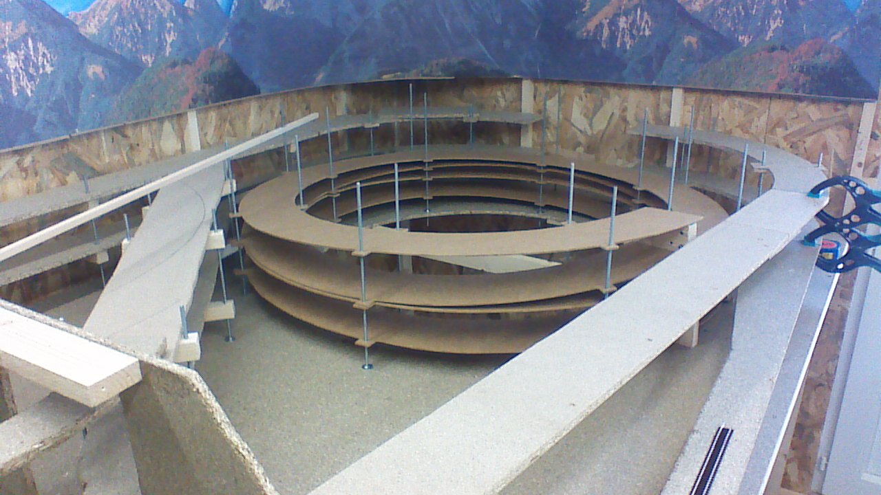

Donc aujourd'hui je ne bosser pas , j'en ai profiter pour continuer la menuiserie plus précisément la rampe hélicoïdale qui vas du niveau zéro (gare cachée ) à la gare principale (niveau +30)
Allez encore quelques planches et le tout sera bouclé :mrgreen:

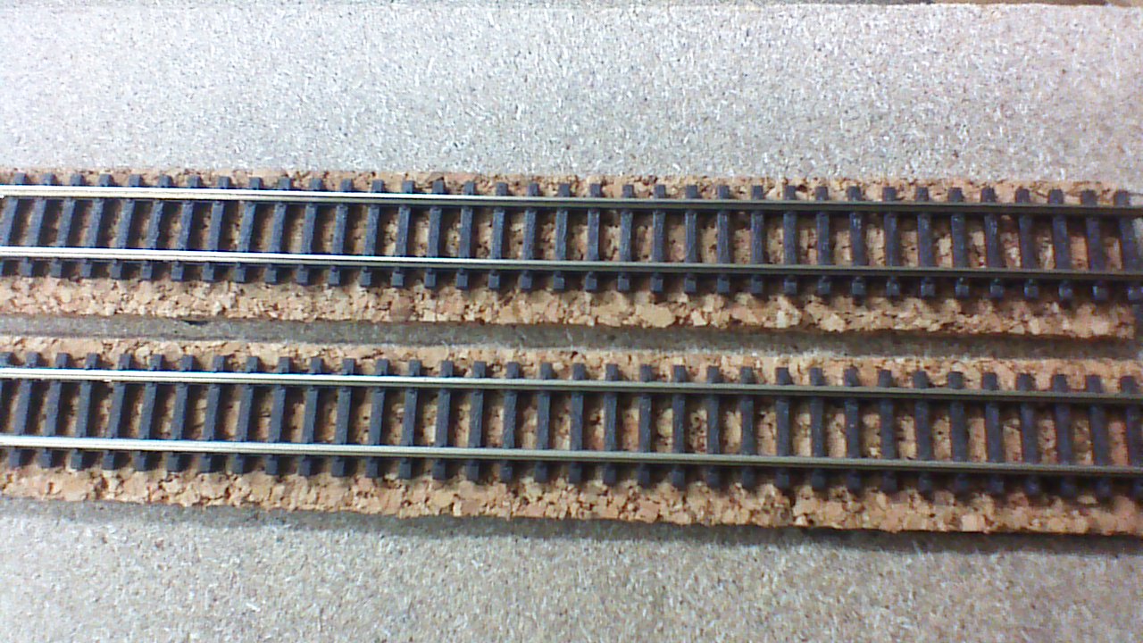

Bien voilà je vais commencer la pose de l'isolant à savoir le Liège donc colle néoprène pour la fixation de celui ci

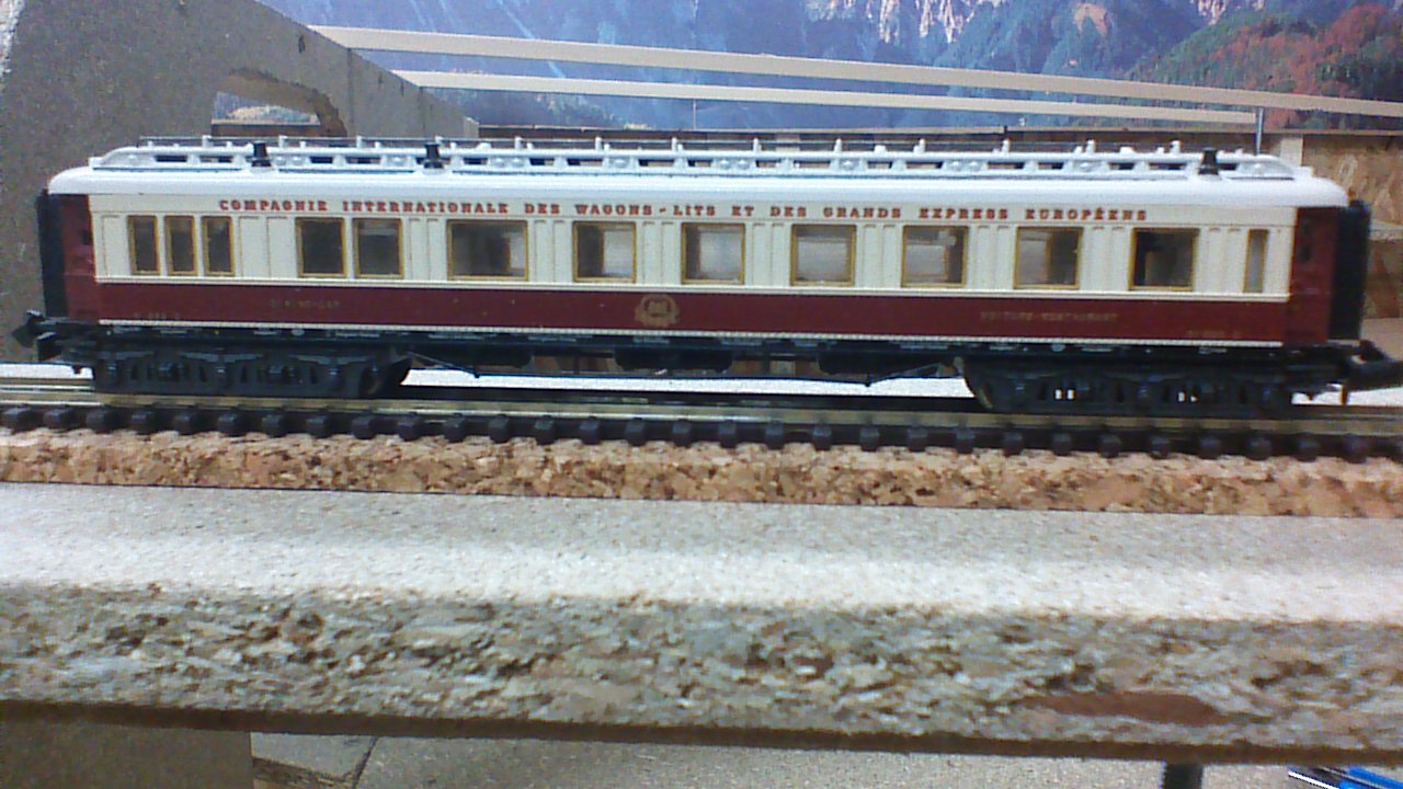

Mon Liège à pour épaisseur 4mm je me pose la question suivante
Découper deux bandes de 27mm afin de crée les deux pistes cela devrait faire un "creux " entre les deux voies entre axe des voies 35 mm
Pensez vous que cela soit réalise ?
Voilà une petite photo de la hauteur du Liège et le rail PECO code 55
Merci d'avance pour votre retour ;)

Moi j'utiliserai le 4mm de liège comme fond, et desus les 2mm pour les bandes, avec le creux entre les voies.

Je vais retenir ton idée Michel, cela me ferait une semelle de 6mm au total.
Je n'est que du Liège 4mm pour le moment .
Ce matin je suis revenus sur le réseau et en écartant les voies de 5mm le creux et plus visible mais plus de ballast aussi au final :evil:
Je vais prendre un temps de réflexion sur cette partie tout en avançant le reste
Merci pour ton retour et ton conseil Michel ;) 8-)

Sur nos modules, JePe et moi utilisons du 2 mm.
