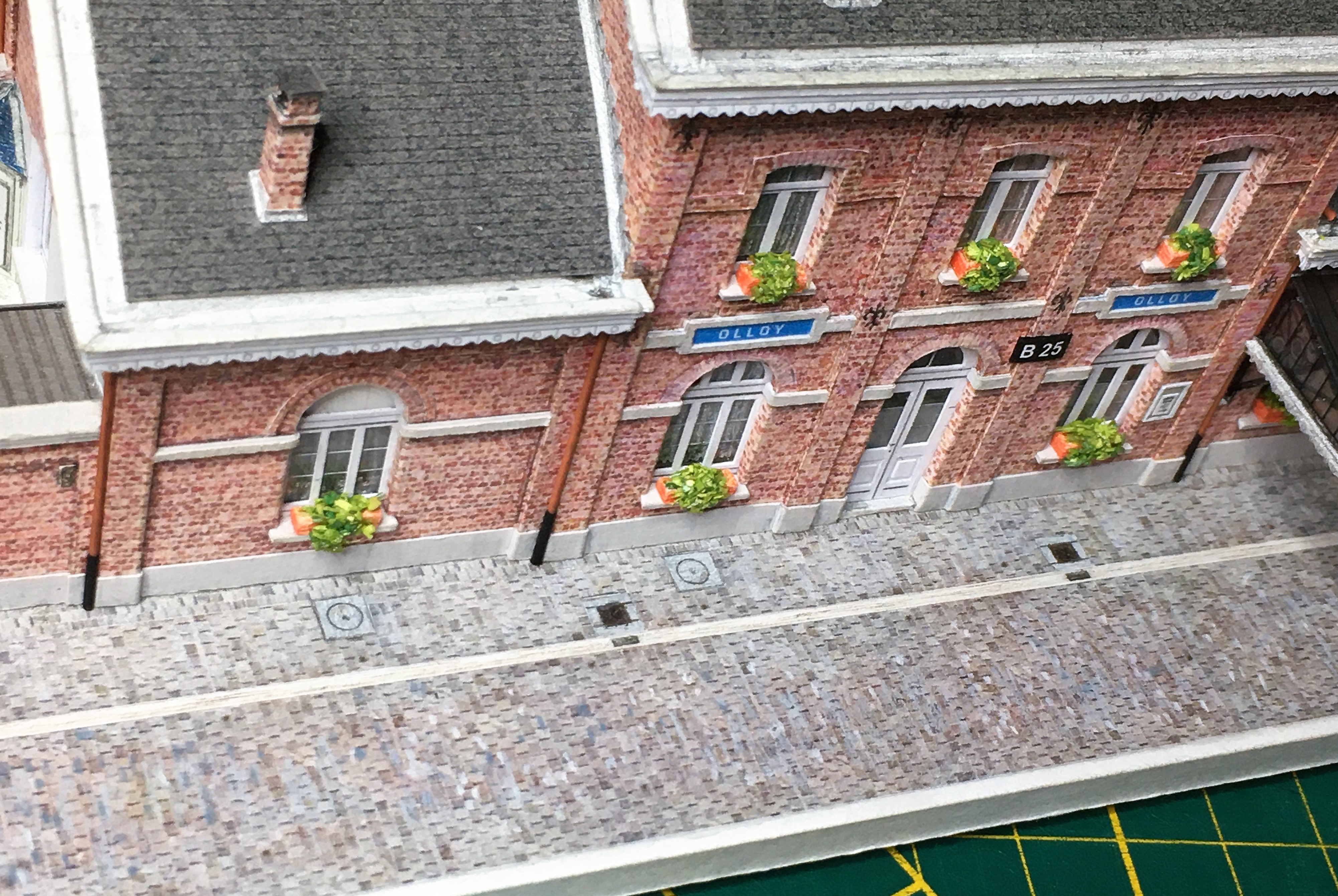

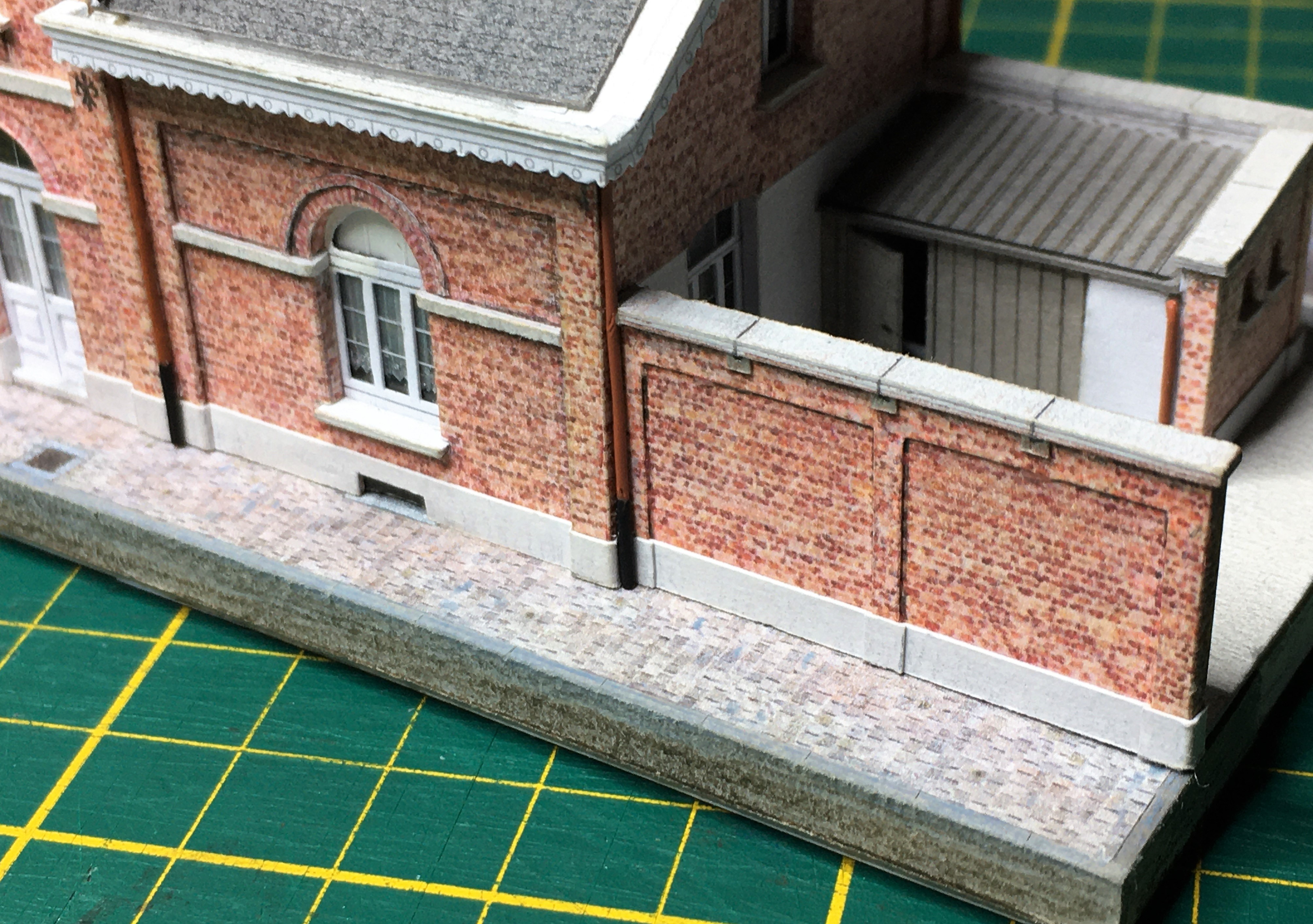

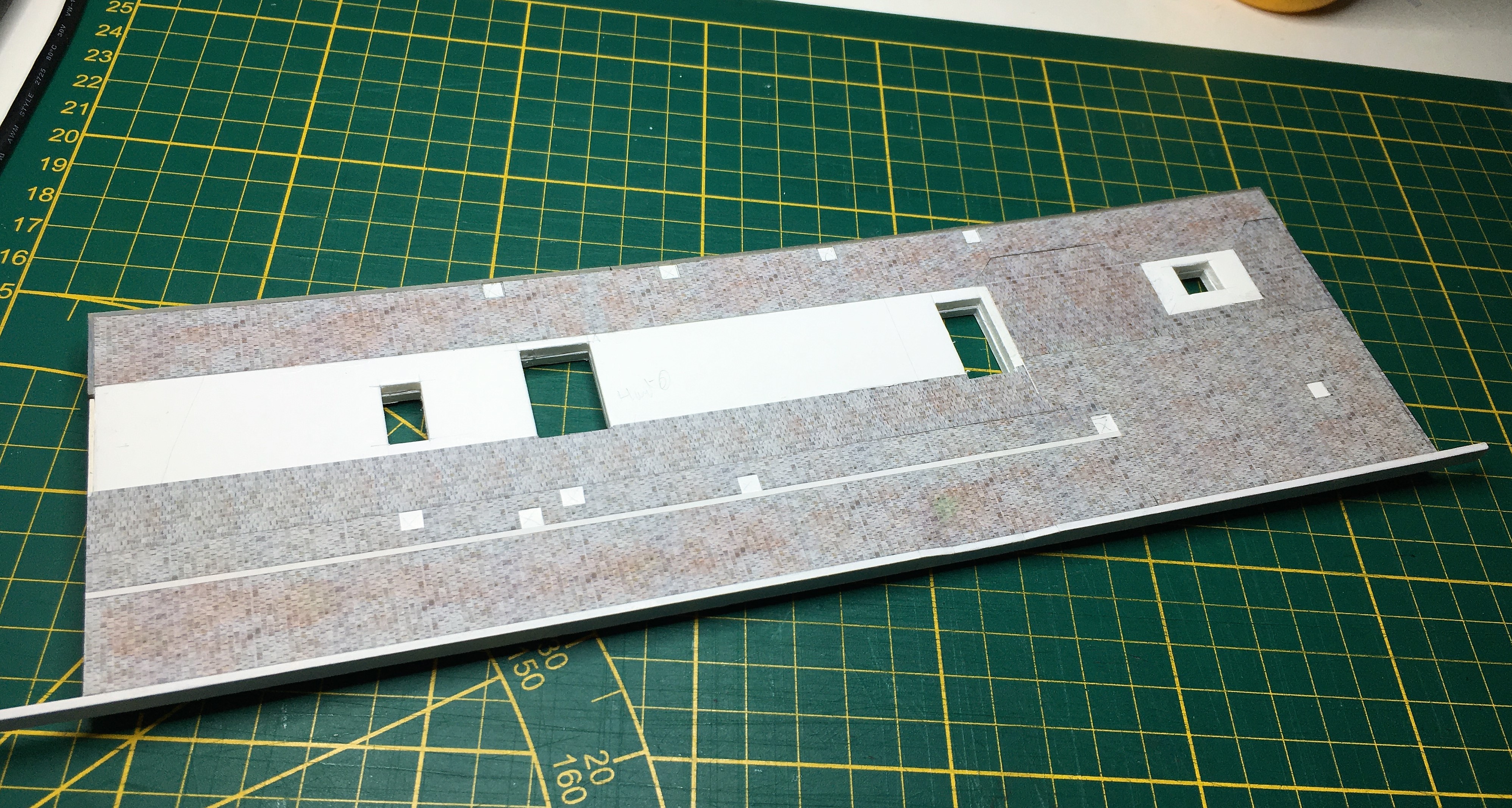

Chers amis, bonjour.
Voici un petit état d’avancement des travaux sur le site qui m’occupe.
Après m’être amusé un peu à chipoter quelques petits éléments accessoires tels que bacs à fleurs, boîte aux lettres et autres valves d’affichage, et avant de coller le bâtiment sur le sol, il était nécessaire de penser à celui-ci !!
La hauteur du quai (par rapport aux rails) a été choisie telle que celle devenue à la fin de la période cible. Le quai est recouvert de pavés, en suivant la même méthode que pour les briques de façades : image corrigée, multipliée puis bien disposées après un bon mélange, digne des meilleurs joueurs de cartes, puis impression à volonté.
Au fil des décennies, la montée du bord du quai (par rapport à la situation de l’Etat Belge) a amené à la création d’un filet d’eau pluviale, d’avaloirs et de chambres de visite.
Cette rehausse a aussi nécessité l’aménagement de la bordure en béton blanchi au droit du passage vers le quai d’en face.
Alors que j’espérais seulement obtenir la dilatation du papier à cet endroit grâce à un excès de colle, les solvants ont aussi modifié la couleur de l’encre de l’impression des pavés. Une heure de retouches aux crayons de couleurs ont diminué cet effet pervers.
Après rectification d’un cintrage du quai apparu après le collage des pavés (d’un côté !), la planéité a été retrouvée et le bâtiment s’y pose de nouveau bien.
Je n’avais pas vu qu’un ou deux rang(s) de pavés longeait(ent)le socle du bâtiment. Ce n’est malheureusement pas présent du côté route (ou rue). Par contre, de ce côté, le trottoir en pavés est bordé par des éléments en pierre bleue (enterrés dans le futur) pas très visibles sur cette photo. Désolé. Mais les pavés ne rentrent quand-même pas dans le soupirail …
En traversant les voies, au niveau des rails, on arrivera sur l’autre quai, mais il sera recouvert de gravier (genre ‘’dolomies’’). Il recevra l’abri de quai en béton (voir le post : ‘’Premiers essais – Suite’’ dans ce chapitre ‘’Papercraft’’). Il y aura aussi les couvercles du caniveau dans lequel voyagent les câbles métalliques pour la signalisation en amont de la gare.
A bientôt.
Roland.

- Messages : 3710
Le problème est que tout évolue, et d'une année à l'autre il y a plein de petits changements.
Je l'ai vu sur les différentes photos lorsque j'ai fait la gare de Limal.
Il faut donc s'en tenir à une période bien définie, mais là nous n'avons pas toujours tous les détails
En tout cas, quitte à me répéter, BRAVO Roland.
- Messages : 1289
- Localisation : Tournai
Toujours un délice que de regarder tes réalisations.
Pour corriger le cintrage tu dois coller une feuille de papier également sur l'envers.
Une feuille sur un seul côté va "tirer" le support après séchage.
- Messages : 824
Merci.
Oui André, c'est ce que j'ai fait, et avec le même papier bien-sur. C'est le principe du bilame. Mais le plus grave, c'est que je le savais ... !!!! (même depuis plus de 40 ans ...)
