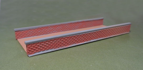

Au dessus de mon ruisseau passe également un chemin forestier.
Dans la foulée je viens de réalisé celui-ci, mais comme l'autre je ne sais pas si je l'ai déjà vu quelque part

ont vois que le beau temps est la sa construit dur dans le coin .
Pour les briques c'est du crafty ou des plaques toute faites .

@ Vogele (Didier)
Ce sont des plaques toute faites.
La gravure est très prononcée, mais comme on en parlait l'autre jour, en N il y a des moments ou il faut exagérer, car plus fin que ça on ne le voit plus, donc ça devient inutile de le représenté.
Mon exemple de la caténaire est très explicite.
Je suppose qu'un câble réel doit faire +/- 15 mm, donc en N = 0,09 mm (9 centième de mm).
Si je mets ça comme caténaire ça ne se voit pas et va donc choquer le spectateur.
Mes caténaires sont en corde de guitare de 0,4 mm et tout le monde trouve ça génial (car ça se voit).
Hors 0,4 mm en réalité c'est plus de 6 cm !

Tu as la référence du plasticard, Jean-Paul?
Sinon, chez Philippe, il y a du Slater's 0402, qui est assez fin, pour du N.
@ Didier,
J'ai déjà testé la gravure briques, avec Crafty.
Le trait de la lame est largement suffisant, pour simuler les joints (mais problème des bavures
Pour les rangées de brique, si on respecte le ratio normal, elles ne devrait pas dépasser 0.5 mm.
Ce qui est finalement peu visible, sans se coller dessus ou avec des binoculaires.
Du coup, la carte Slater's est un très bon compromis.

Je n'ai pas de référence, ce sont d'anciennes feuilles que j'avais encore en stock.Guytoonet a écrit :Tu as la référence du plasticard, Jean-Paul?
G.
Je vais comparer avec les Slater's de chez Philippe.
Sur la photo on voit bien la gravure, mais en réalité ça passe bien !
