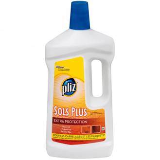

trouvé au "carrefour" sous cet emballage :
pliz
pliz

Voici encore deux autres conditionnements (ça facilite les recherches dans les rayons des supermarchés :geek: ).
