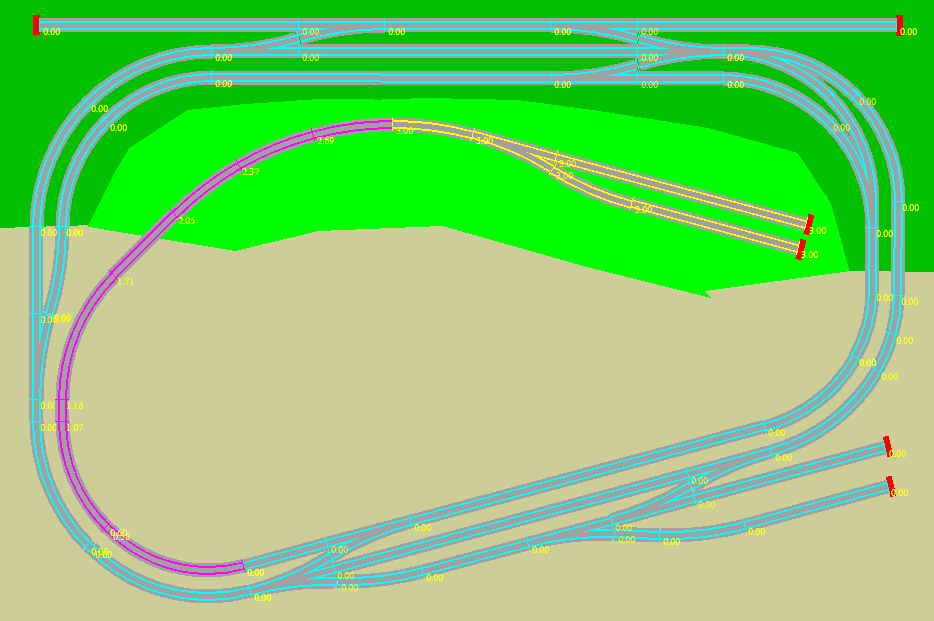

Bonjour les N-istes,
Voici les dessins que je vous propose :
Fichier Layout N°13 : Réseau 115x60 cm, en vert colline avec gare cachée
Fichier Layout N°3 : Réseau 120x70 cm, en vert colline avec gare cachée.
Fichier Layout N°6 : Réseau 120x80 cm, en vert foncé gare cachée et en vert clair voie qui monte sur une halte ou pourquoi pas une scierie, c'est le centre qui me semble vide.
J'espère avoir de vos conseils et critiques par rapport aux réseaux que je vous présente.
A bientôt,
Jean-Yves. :D

une capture d'écran aurait suffi
Messages : 1121
moulardjl manque un peu de tact mais, effectivement, poster une capture d'écran permet de toucher plus de personnes ;)
Les voici, ci-dessous.
Perso j'ai une préférence pour le second (Layout 6).

Pas évident d'élaborer un circuit sur une surface rectangulaire :roll: .
Des trois, c'est également le 2ème qui me plait le mieux.
Mais attends quand même un peu, je suis certain que tu auras encore d'autres avis ;) !
Re: Dessins de mes réseaux
Perso, j'aime bien le plan de voies du dernier tracé.
La partie basse permet une jolie petite zone industrielle et de belles possibilités de manœuvres 8-)
Juste pour casser le parallélisme aux bords de plateau, j'inclinerais un peu l'ensemble.
Messages : 730
j'aime beaucoup le deuxième tracé, avec deux gares cul de sac et un ovale pour faire tourner les trains.
par contre avec des gares cul de sac il faut des rames réversible
les voies cul de sac en gares cachée m’inquiète un peu
sinon le troisième est aussi intéressant pour un trafic marchandise
