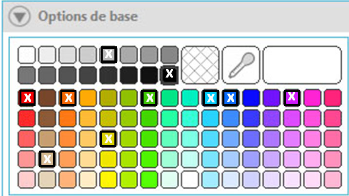

A la demande des "crafteurs" de cette deuxième réunion ce matin à Wavre, voici un petit rappel du tableau des couleurs conseillées pour vos dessins Silhouette.
Le changement des couleurs est nécessaire afin que lors de la découpe la lame se lève au lieu de tourner sur elle même, ce qui est à déconseiller surtout dans les angles.
Découpe
Horizontale Rouge F40000
Verticale Bleu 0A6CFF
Arrondi Noir 000000[/b]
Biais (de H en B) de G à D Orange F46600
Biais (de H en B) de D à G Vert 3FC600
Gravure
Horizontale Violet D119FF
Verticale Bleu ciel 00CBFF
Arrondi Gris BABABA
Biais (de H en B) de G à D Beige D7BA92
Biais (de H en B) de D à G Kaki DBD20
Découpe
Gravure
Arrondi Gris BABABA

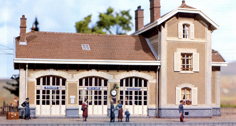

Pour info, je reproduis la gare de "Moyen", mais en la modifiant pour une ambiance Sud-Ouest. Donc, je remplace les briques par de la pierre de taille, et les tuiles de toiture par de l'ardoise. J'ai fini la création des formes "à découper", et je suis en train de créer la partie "gravure", ce qui est très long et fastidieux. Faudra que je retrouve le sujet sur la manière de stopper le travail en cours pour lancer la gravure.
Ci-dessous, photo de la gare, tirée du livre "Gares et bâtiments ferroviaires en modélisme", d'Alain Pras et Clive Lamming, les créateurs du CLAP !
La suite bientôt.
